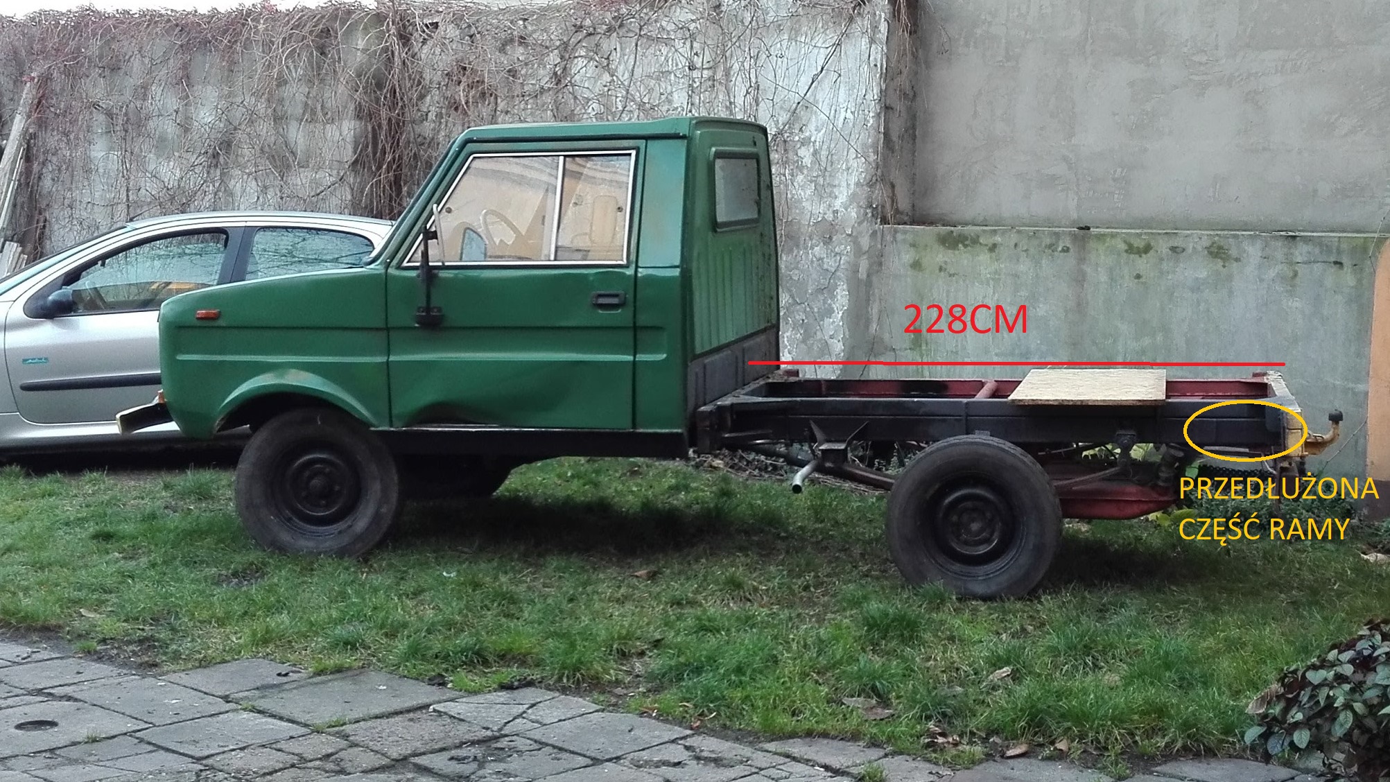

Mam wątpliwości dotyczące długości ramy samochodu, otóż zmierzyłem dzisiaj ile ma rama od końca kabiny, pod skrzynią ładunkową... I wyszło mi 228cm, coś mi się wydaje za dużo. Mam prośbę, może ktoś zmierzyć ile jest u Was? Obawiam się że mam przedłużoną ramę.

Nie wiem czy widać na zdjęciu ale na ramie jest "stalowa łatka" w zaznaczonym miejscu :D

Umknęło mi, że był nośnikiem dla podnośnika koszowego... Jest przedłużony, bez dwóch zdań. Porównaj choćby ze zdjęciami z poprzedniej strony. :wink:
Benzynowy miał skrzynię długości 2,04m, diesel miał 2,27m.
:arrow: viewtopic.php?t=1516
:arrow: http://www.autominded.net/brochure/truc ... 39%20b.jpg

No i mam 237 w wersji "long" :)
Myślę że ta przeróbka może mieć wpływ na to że w dokumentach nie mam wbitego modelu 237. Trochę gdybam, ale wydaje że po modyfikacji ramy i montażu podnośnika zmieniono trochę w papierach.
Problem to będę miał teraz bo oryginalna skrzynia do tego samochodu będzie za krótka :( i znowu rzeźbienie...
W tej sytuacji nie będę już w stanie przywrócić go do stanu pierwotnego/fabrycznego, nie chcę teraz ciąć z powrotem ramy, a podnośnika P-100 raczej też nie kupię...

A czy w tym wypadku z Żuka skrzyniowego , nie podejdzie paka na długość?
Post: 29 grudnia 2017, 12:41
@ Combinat. Zerknąłęś w linki? Masz tam rysunek 239D. Paka z diesla ma 227cm. Podejdzie idealnie. Z Żuka też moze być dobrym pomysłem, tyle, że żukowa nie ma pzredniej ściany - fabrycznie ma trzy burty, a tarpanowskie mają po cztery.

Może nakreślę troszkę sytuację - samochód kupiłem bez skrzyni ładunkowej, natomiast udało mi się dotrzeć do przedostatniej właścicielki auta, która ma ją w ogródku ;) Czekam teraz na mrozy żeby ziemia zrobiła się twarda i jadę po nią. Dlatego też zadaję czasem dziwne pytania, bo nie mam punktu odniesienia.
Rozważam dwie opcje:
- podczas remontu oryginalnej skrzyni, wydłużyć ją. Nie wiem tylko jak stelaż pod plandekę, i sama plandeka - pewnie do dorobienia na wymiar.
- montaż skrzyni oryginalnej bez przeróbek od końca ramy. Przestrzeń, która powstanie pomiędzy kabiną a skrzynią będzie wykorzystana na koło zapasowe i skrzynkę narzędziową.

Akurat skrócenie tylnego zwisu ramy to bardzo prosta czynność - ale ogólnie podpisałbym się pod tym, co piszesz o historii egzemplarza. Taka była, a teraz tworzysz kolejny jej rozdział :)
Oosbiście starałbym się pakę posadowić jak najbliżej kabiny - tylny zwis już masz przedłużóny, jakby jeszcze wysuwać za niego pakę, to zacznie być mały "potworek" wizualnie, a i praktycznie nic dobrego to nie daje. Chyba, że miałes na myśli tą jego oryginalną, "za krótką" ;) - to wtedy faktycznie, całkiem sprytny "wybieg" :)
Post: 29 grudnia 2017, 17:25
Ja bym skrócił ramę do fabrycznego wymiaru i po temacie :) Jak pisze Przemek - nie jest to jakieś super skomplikowane zadanie. Wymaga głowy na karku, paru prostych narzędzi, dobrego pomiaru i zgranej pary: spawacz i spawarka :mrgreen:

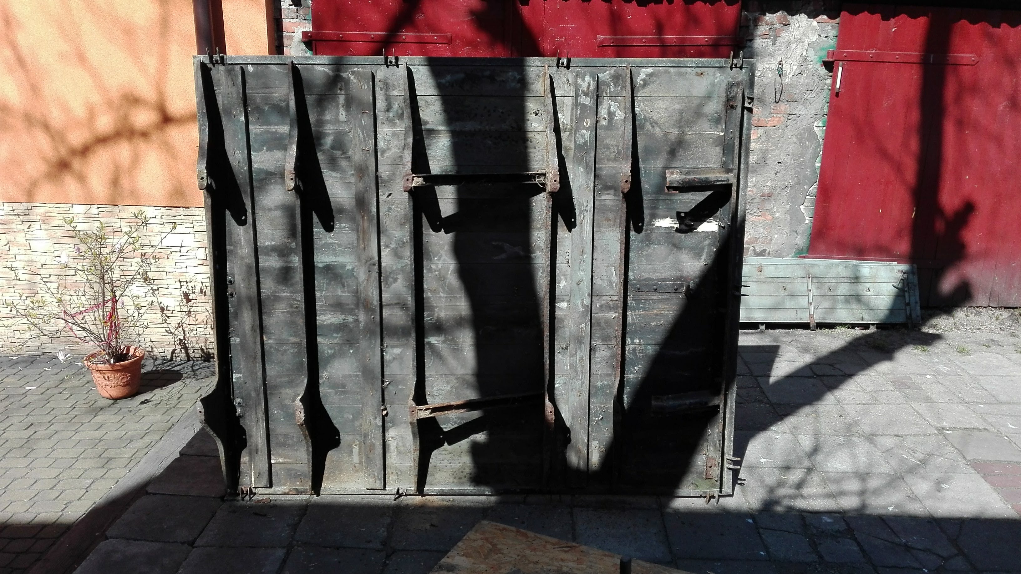

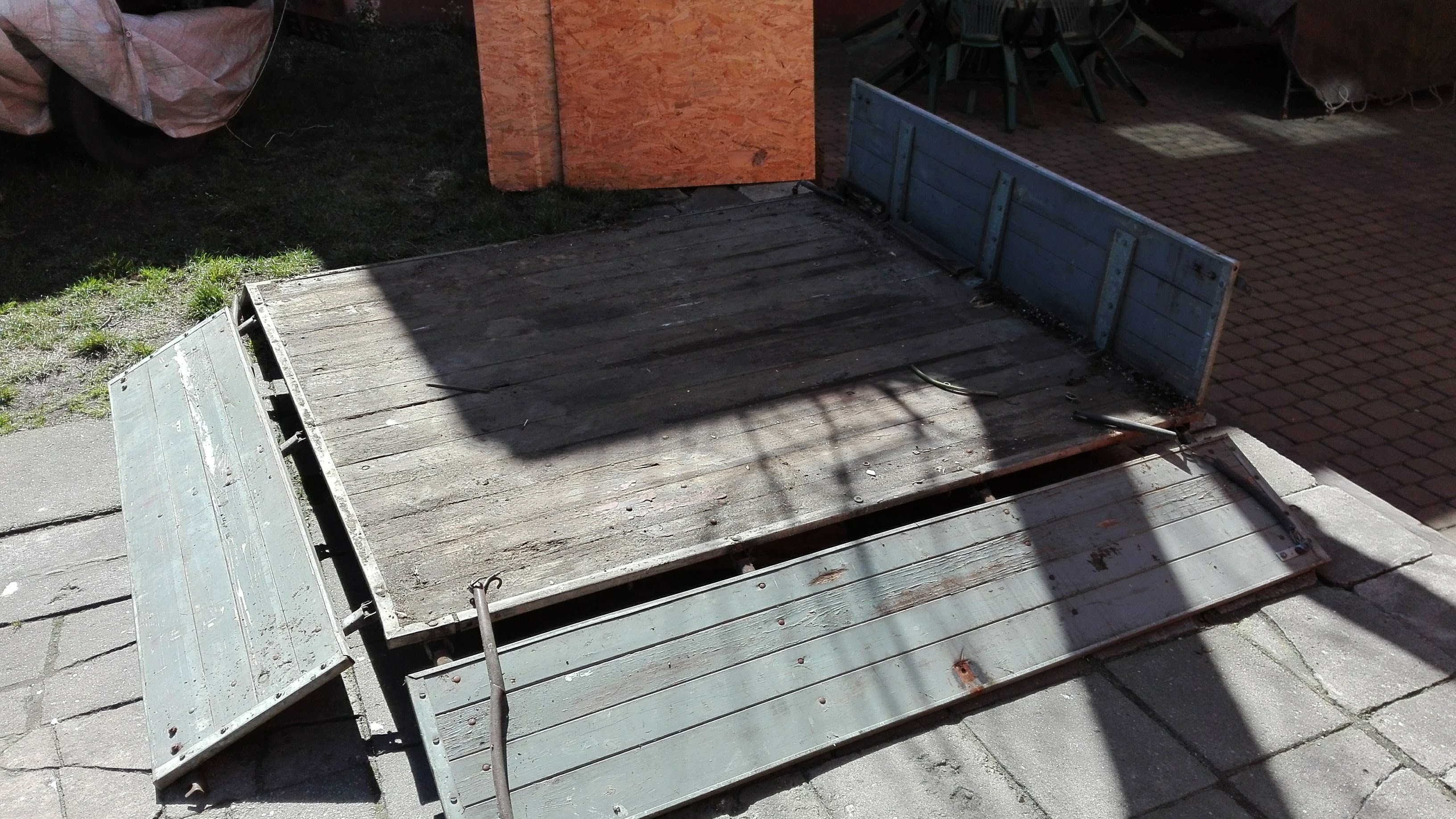

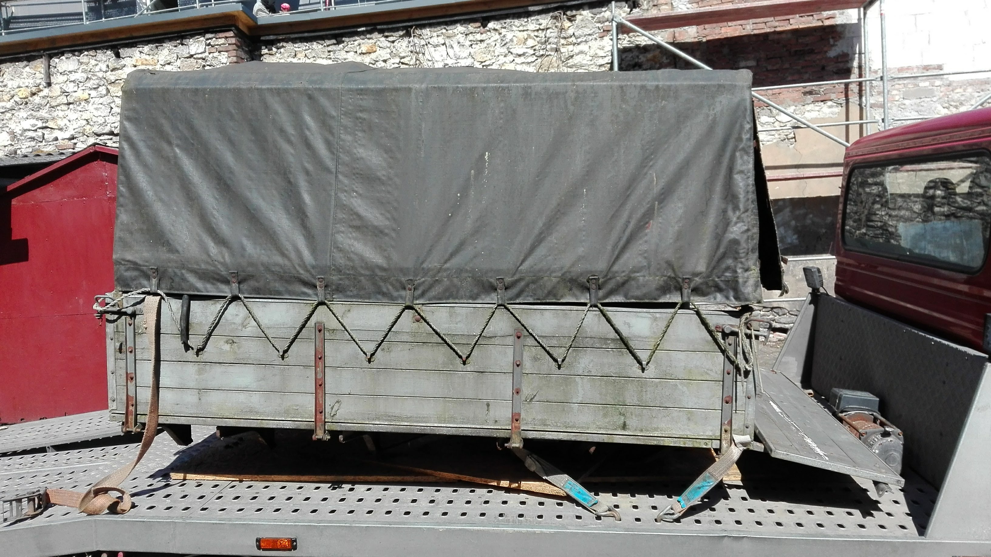

jako że roztopy minęły, pogoda dopisuje - zanabyłem skrzynię do mojego Tarpana :mrgreen:
Ale znów potrzebuje waszej pomocy :) chciałbym prosić o zdjęcia punktów mocowania skrzyni do ramy - z pewnością brakuje mi ich na mojej ramie.
