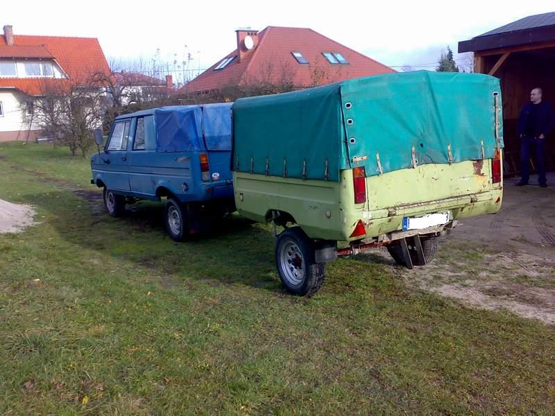

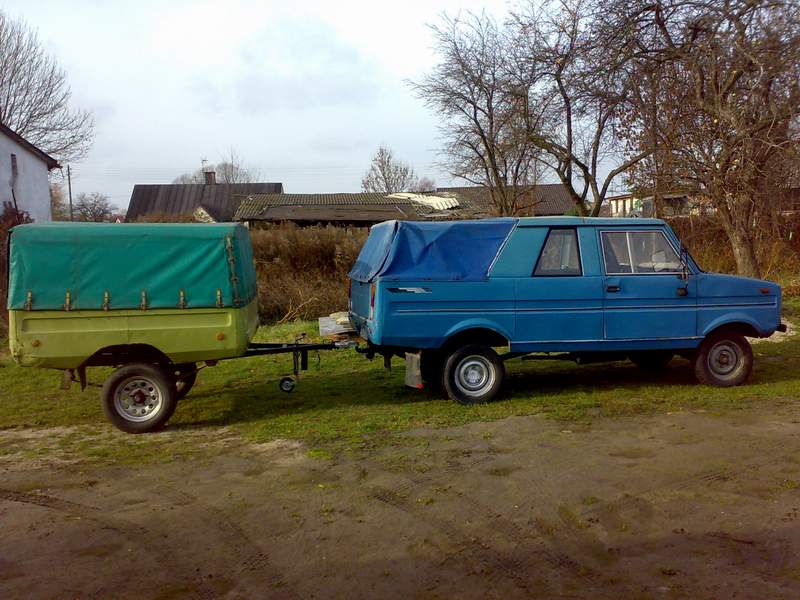

no to zapowiadane fotki, niestety film sie nie nagral :twisted:
cz4.JPG [ 85.1 KiB | Przeglądany 13264 razy ]
cz3.JPG [ 83.03 KiB | Przeglądany 13264 razy ]
cz2.JPG [ 72.99 KiB | Przeglądany 13264 razy ]
cz1.JPG [ 72.87 KiB | Przeglądany 13264 razy ]
cz.JPG [ 94.92 KiB | Przeglądany 13264 razy ]

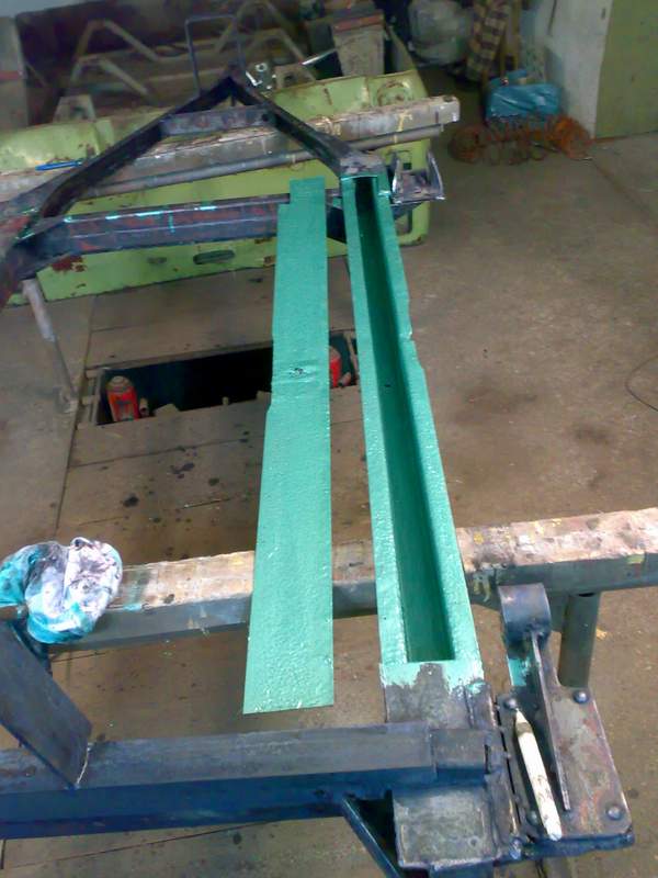

Post: 07 grudnia 2015, 20:59
Posty: 192
Pojazd: Tarpan 237

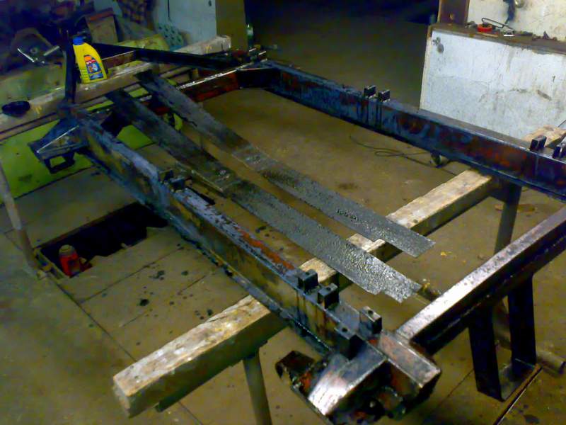

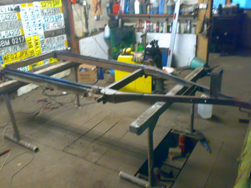

Swieta ida i pracy mam troche mniej to postanowilem zabrac sie za czyczepe :-)) momentalnie oddzielilem rame od karoserii, odkrecilem juz wewnetrzne blachy, nie ma ogolnie tragedii ale roboty sporo
rama miala kilka dziur i ognisk, to polatalem a czesc elementow wymienilem na nowe, odkroilem plaskowniki od spodu ramy zeby dosc do rudej, po wyspwawaniu i oczyszczeniu druciakiem przelecialem wszystko kortaninem
jutro mam zamiar wymalowac od srodka, potem zespawac doly i mam nadzieje podkladem zarzuce z pedzla calosc.
plan mam taki zeby zrobic rame na gotowo, przesmarowac resory uzbroic, wyczyscic nadwozie z rdzy od spodu i pake, a zewnetrzne blachy tylko polatac tam gdzie dziury i poprostowac, na koniec reaktywnym czy czym tam i szpachlowanie i lakier oddam majstrowi bo na to nie mam warunkow ani weny ;-)

bralem szmata z woda, sporo tego towaru zeszlo jednak z 4-5 wiader brudnych wynioslem :-) pomalowalem potem hamerajtem pake i dyszel stalochronem bo taki mialem czarny, na koniec niby wyslchlo...ale chyba jednak nie bo
kupilem boll srodek do konserwacji taki baranek na zywicy i chcialem przeleciec temat po calosci i tam gdize stalochron trzyma jak zly a z hamerajta splynal i niezle sie wkurzylem bo caly garaz zasmrodzony
jednak konseracje zrobie ponownie jak dobrze wyschnie farba a jutro zabiore sie za resory i powiesze juz rame na kolach i zostanie paka :-)

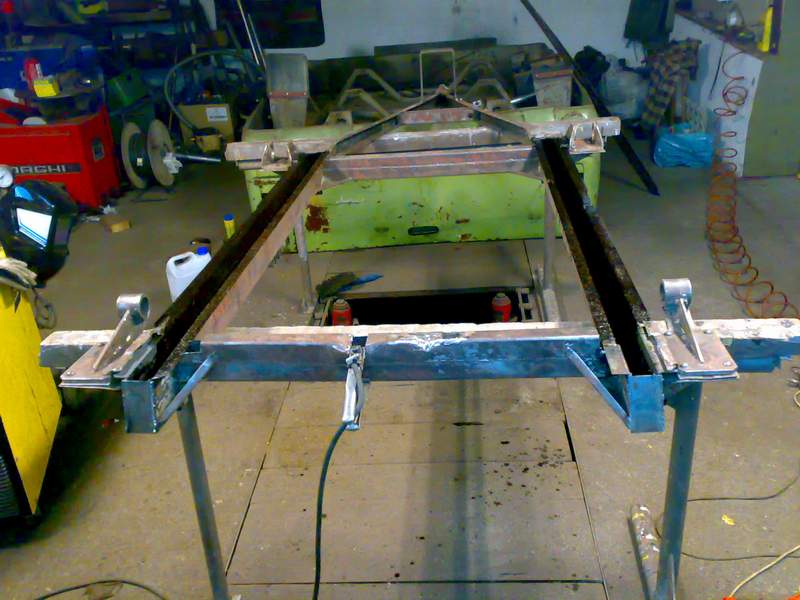

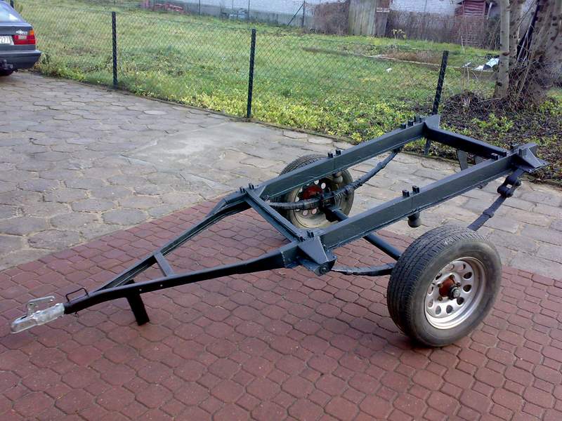

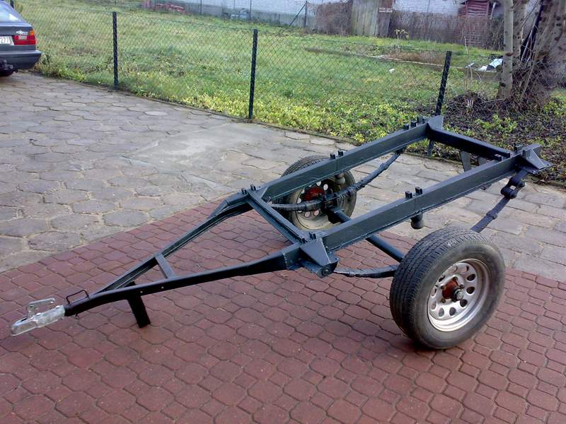

dzisiaj sie udalo, skonczylem rame, moze podsechl a moze przez to ze zmienilem na produkt wurth i psikalem z wiekszej odleglosci, teraz pokryl idealnie, nalane tez towaru w rame takze mysle ze na wiecznosc temat zalatwiony :-)))
najgorsza walka byla z rozebraniem i smarowaniem resorow, na koniec bandaz i znow smarowanie

no dobra panie i panowie, mozna sie orgazmowac, rama ukonczona trafila pod wiate, zajela robota 2 dni robocze a w sumie 3
jeden zdjecie budy itp
spawanie plus czyszczenie i kortanin
malowanie plus baranek

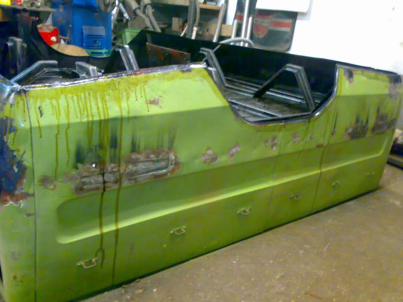

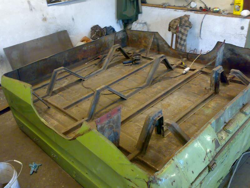

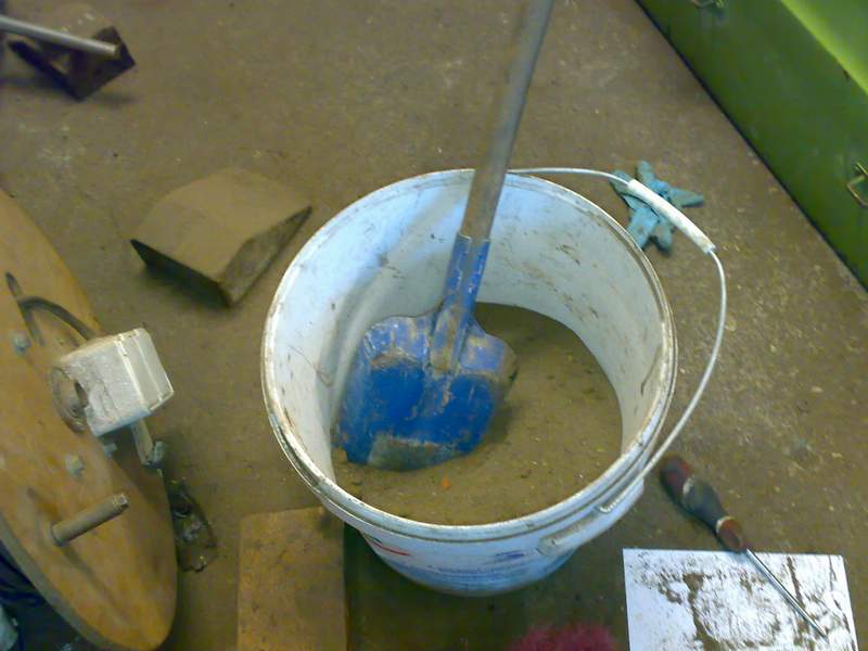

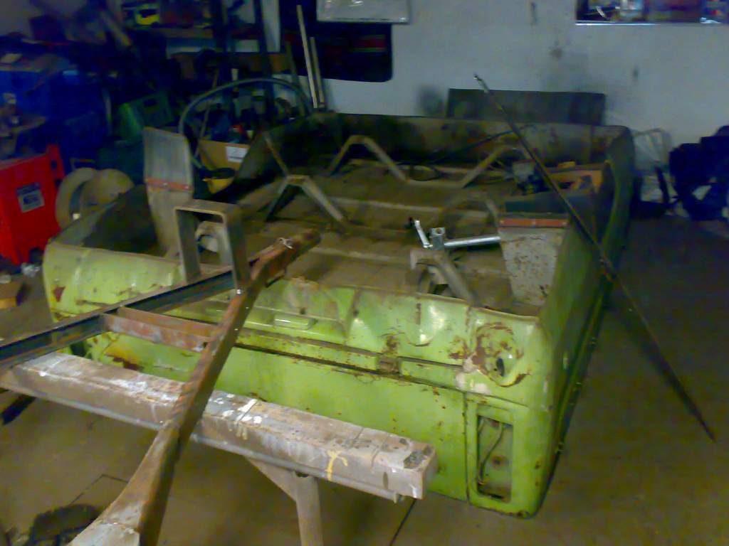

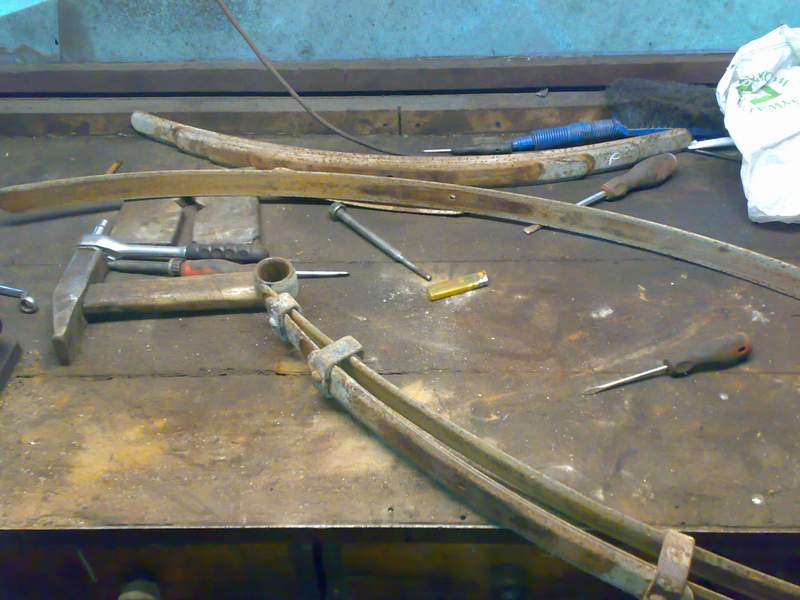

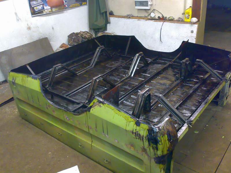

nadwozie to katastrofa wygladala OK ale jak zaczalem dzialac to wyszlo z 10 latek bo sie material przeciera, 5kg piachu wydarlem potem 5 druciakow i 2 szczotki zmarnowalem ale jakos to poczyscilem na tyle ile sie dalo, powzmacnialem i ma byc, na koniec poszedl kortanin i jutro wieczorem licze ze juz walne podklada pojutrze barana i zakladam
mialem zostawic te dolne drzwiczki zaspawane ale postanowilem odciac bo i dostep lepszy byl do czyszcznia, zdjalem tez burte i wyglada jakby w nia bomba strzelila :// nie wiem czy nie musze znalezc nowej ktos cos?
a i na koniec apel :-)) nie moge teraz znalezc a i niebardzo pamietam nawet nick czlowieka ktory ma zuka na forum i gdzies jezdzil nim do afryki czy cus :-)) i mial wlasnie takie felgi jak ja w przyczepie i pisal ze dwie mu "penkli" moze te dwie dobre by chcial sprzedac albo kupic 2 ode mnie:P? to bylby komplet do pogonienia, prosze o namiar na tego czlowieka a moze sam to przeczyta :-)
