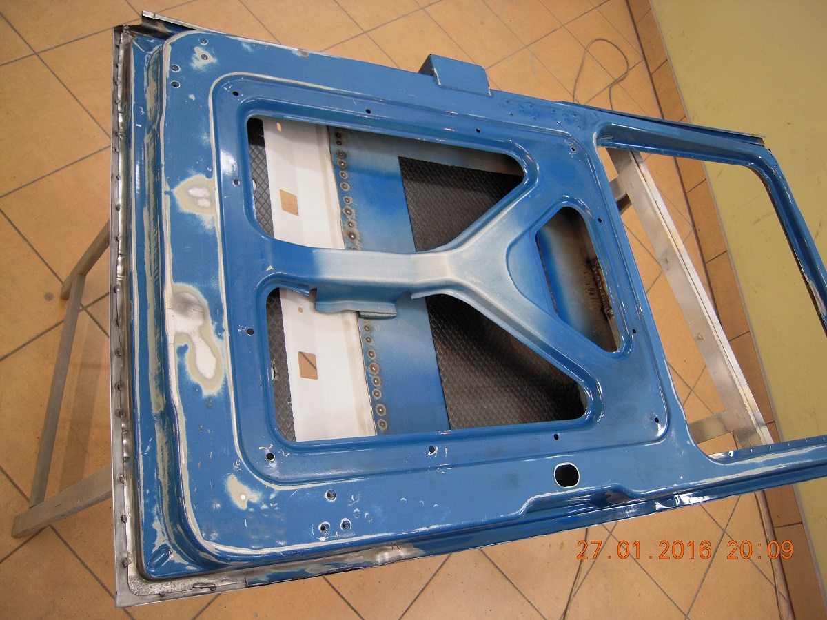

Wiadomo, że epoksydu na gładko sie pędzelem nie nałoży, ale też pistoletem w mnóstwo zakamarków się nie dojdzie. Chodiz mi np o takie miejsce, jak masz tutaj na lini spawu, łaczenie reperaturki ze starym poszyciem:
download/file.php?id=4438&mode=view
Masz tam dobre 2cm zakładki - dwie powierzchnie blachy, jeszcze wypalone przy spawaniu - takie miejsca zalewasz konserwacją? Czy tylko masę uszczelniającą? Masz już jakieś doświadczenia z eksploatacji, ile taki sposób wytrzymuje?

Daje w takie miejsce tylko konserwację ,miejsce to jest dość daleko/wysoko od wilgoci więc nic się tam nie będzie działo, a woski do profili są naprawdę bardzo skuteczne i według mnie lepiej wnikną w zakładkę jak farba tym bardziej że tu w przypadku drzwi mogę je postawić w dowolnej pozycji i pozalewać woskiem.Masy uszczelniającej na zakładkę od tyłu nie daję bo po wosku i tak by się nie trzymała.Parch jeszcze mi na żadnym wcześniej robionym aucie nie wylazł.

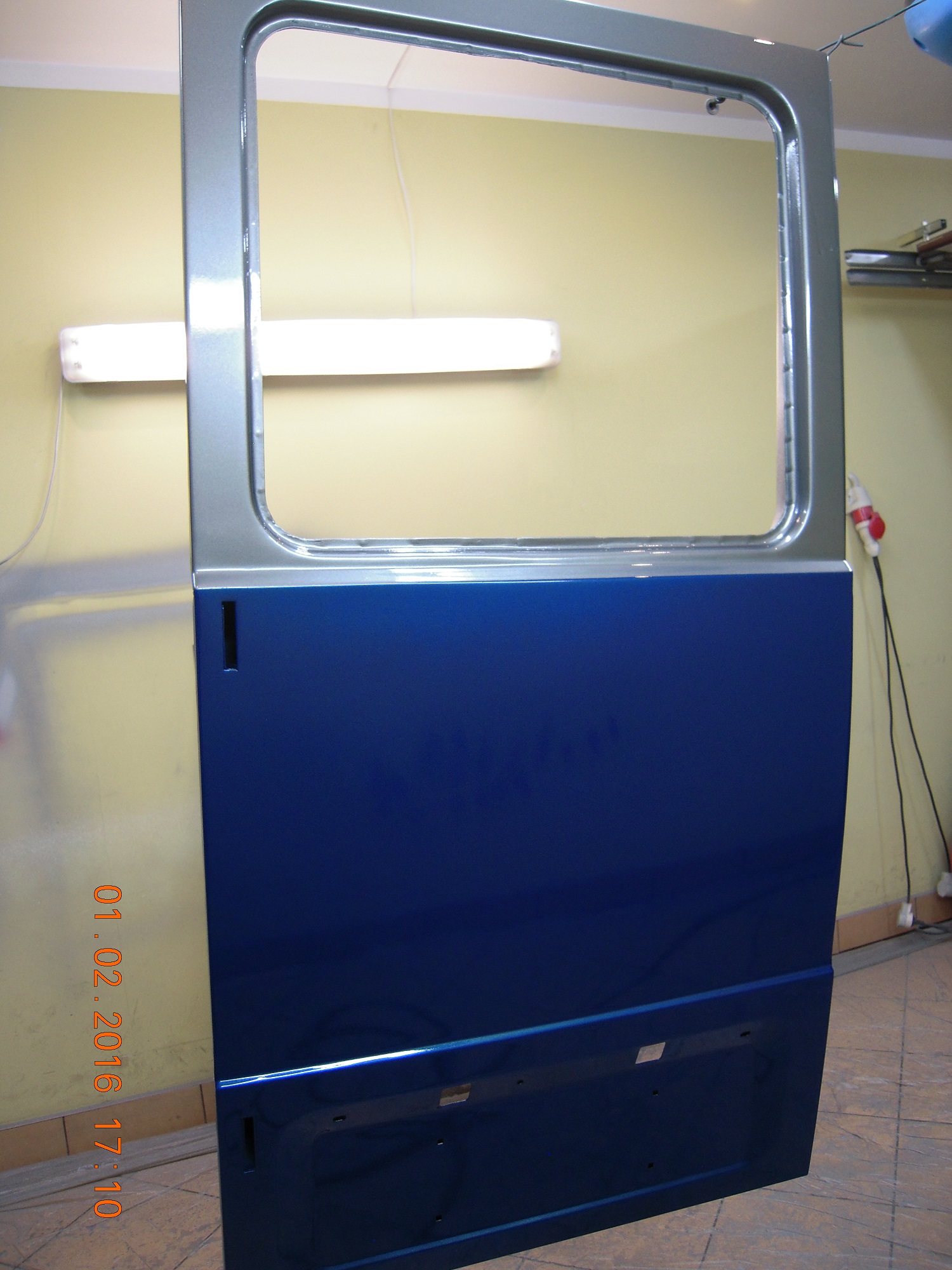

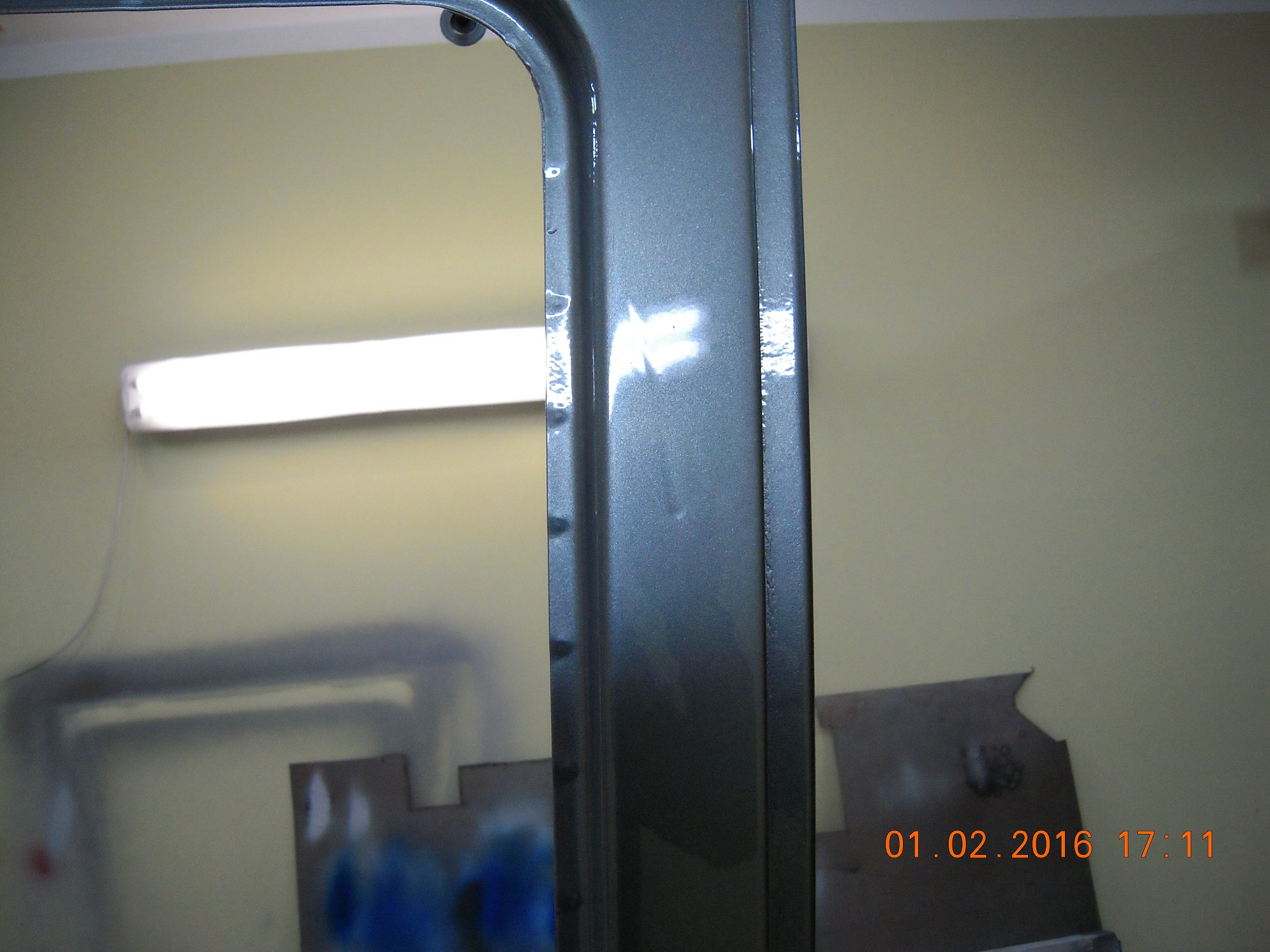

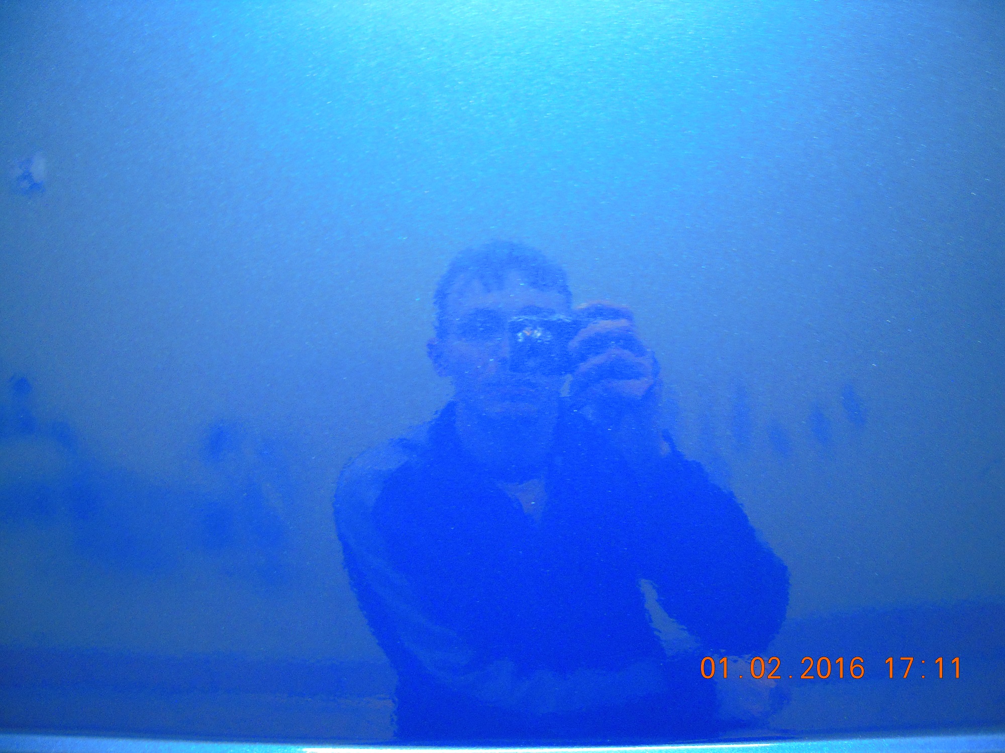

Pomalowane,jest jeden podpis lakiernika ale jutro go wytnę 8)

Jeżeli lakier nie był wygrzewany w piecu to zostaw ten "podpis", aż lakier się w pełni utwardzi - jak będzie za miękki to zamiast poprawić można schrzanić.

+25 stopni w garażu przez 24h i do tego przyśpieszacz do lakieru ogarnia w dobę takie tematy :wink:
Jutro zajmę się polerką dziś tylko zdążyłem ściąć dziada ale nie dam rady się rozerwać...

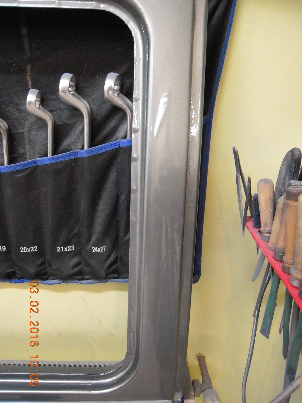

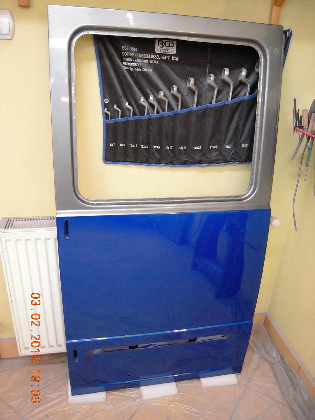

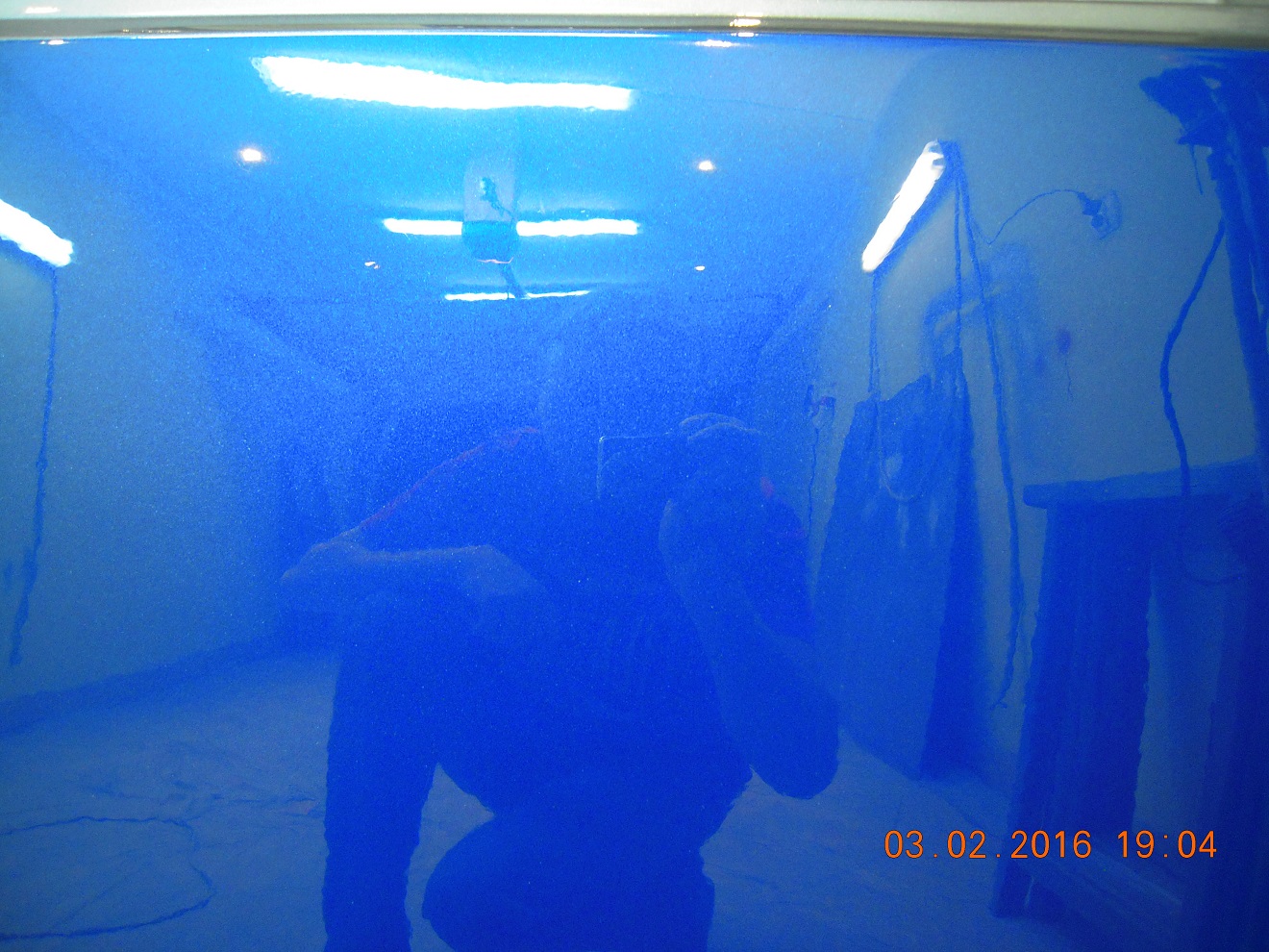

Po poprawkach :wink:

Dzięki,ale dla mnie ciągle tylko dostatecznie,szukam też klaru do moich warunków/potrzeb a jest ich tyle rodzajów w samym novolu że jeszcze to trochę potrwa.Drzwi malowane mam vhs'em 520 ale to raczej klar "wyczynowy" bardziej na kabinę.Używałem też economy novola naprawdę fajny, nie płynie jak szalony pięknie się rozlewa i ma bardzo dobry połysk ale podobno nie ma uv i łatwo się rysuje.Dziś zakupiłem novola ms 570 ciekawe jak on się zachowywać będzie w garażowych warunkach...
marzy mi się komora i takie lakierowanie (umiejetności) po którym nie muszę nic poprawiać polerką...

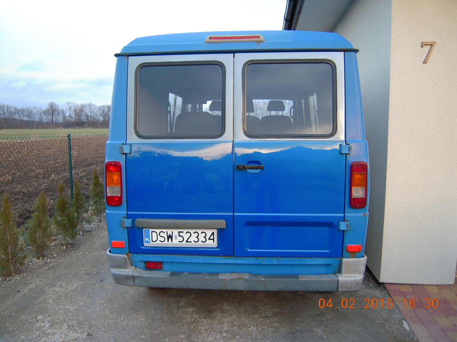

DSCN0571.JPG [ 596.65 KiB | Przeglądany 7603 razy ]
Post: 04 lutego 2016, 18:18
No i coś zrobił? Teraz cała reszta Lublina do malowania, bo do drzwi nie pasuje ;)
