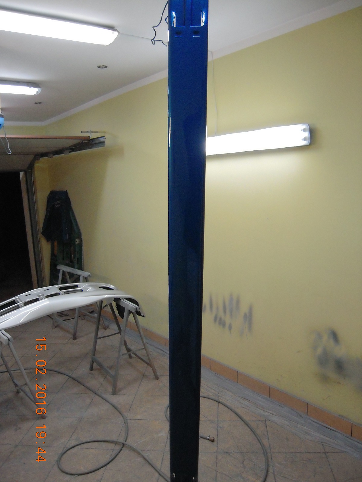

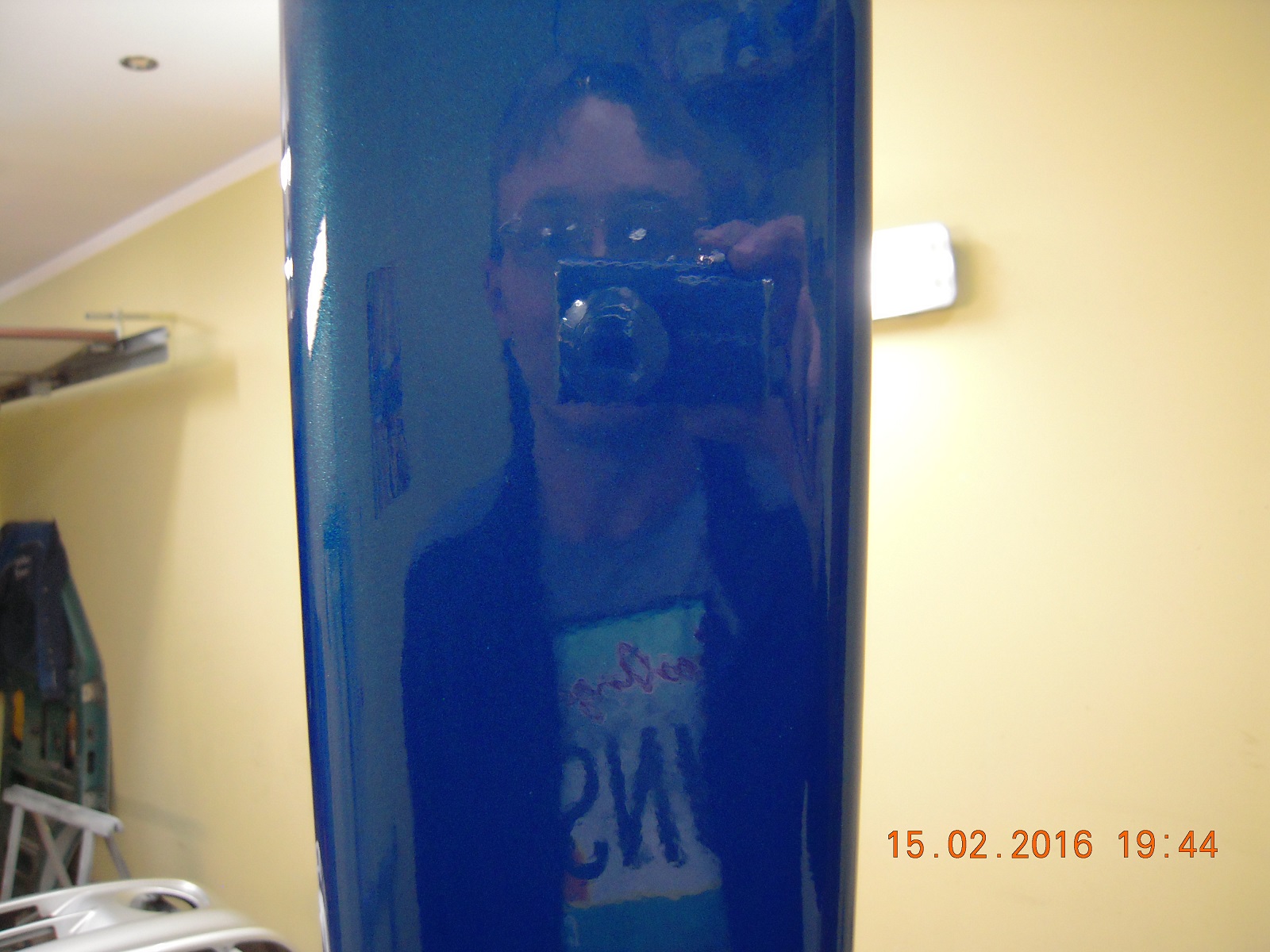

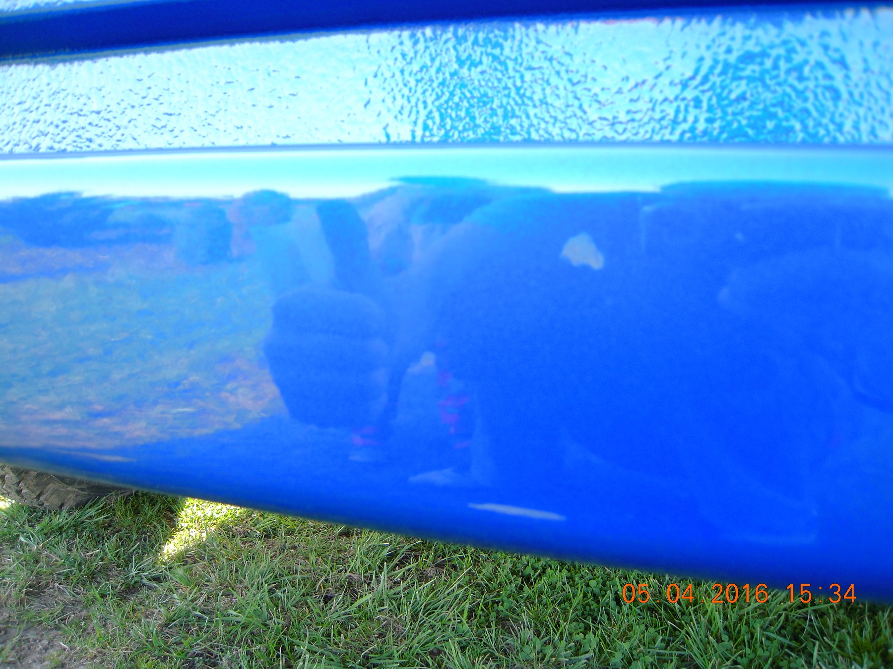

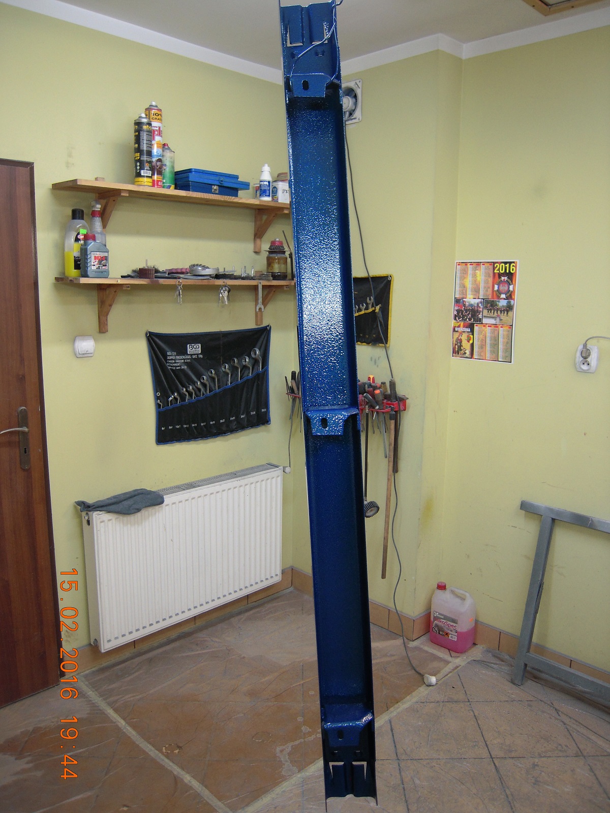

Regeneracja zrobiona bez picowania zacisków,ale zderzaczek tył nowy zakupiony i poszedł na bogato :)
Podkład epoksydowy,tył baranek,podkład akrylowy ,baza,dwie warstwy klaru-się błyszczy 8)

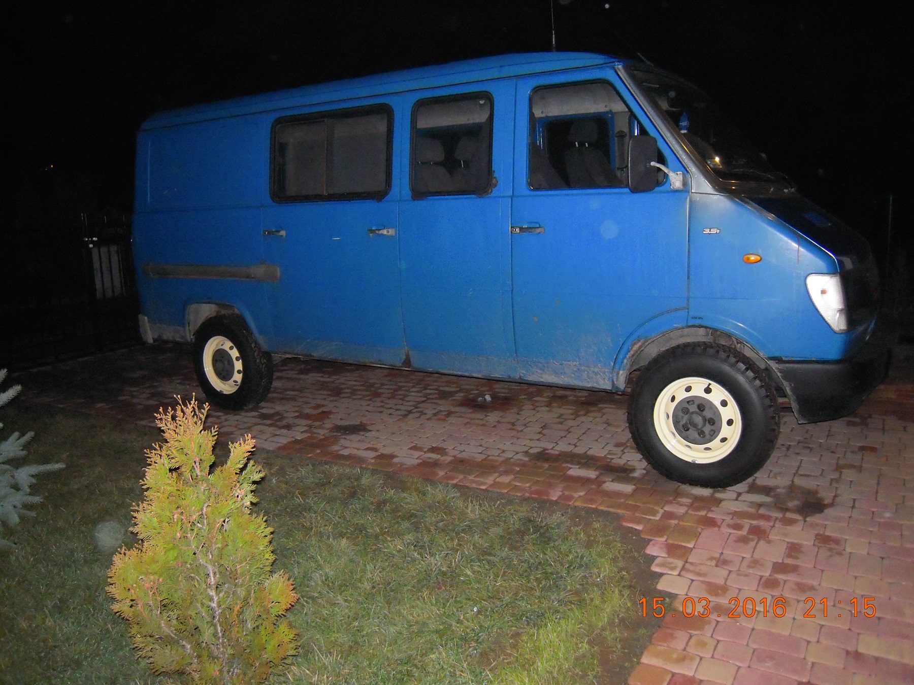

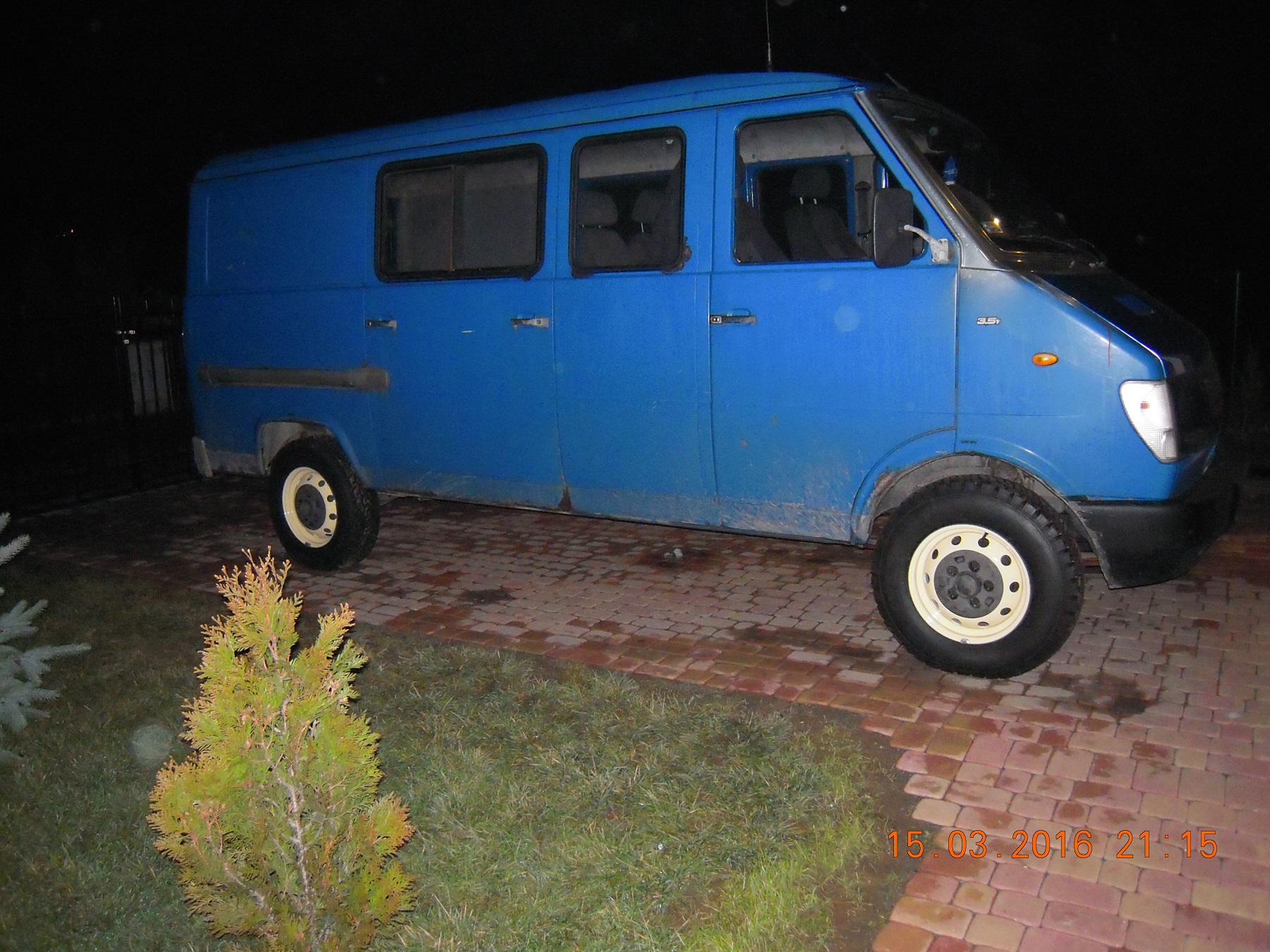

ateki on board :D na 16 calowym majonezie 205/80/16
od jutra blacharka się zaczyna-od tyłu bo nowy zderzak i hak czeka oraz kosz koła zapasowego...

Śliczności gumki - choć majonez khmm... dyskusyjny ;)
Jaka firma gum? Jaki rozmiar (w stosunku do zalecanego przez fabrykę)? Pojeździłeś już nimi trochę? Ciche są?
Muszę coś kupić do swojego groszka i mocno nad atekami się zastanawiam...
Post: 17 marca 2016, 11:33
Posty: 121
Fabrycznie nie wiem dokładnie co dawali na 16 cali do lublinów ale te są trochę większe i są bardzo ciche.Firma to coolway-opona bieżnikowana bieżnik bf goodrich czy jakoś tak.Rozmiar 205/80/16,wysokość oponki 73 cm.

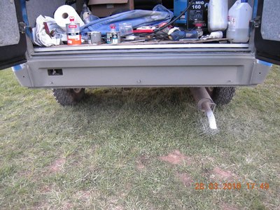

A ja pomału działam z blaszką,pas tył cały wyrżnięty i wstawiony nowy,błotniki tył za kołem pocięte i pospawane itd.Wyszedł kolejny bubel fabryczny przy pasie tył...otóż gdy go rozbebeszyłem był zatankowany błotem do pełna...przez lampkę przeciwmgłową w pasie która przechodzi aż przez tylną ściankę skąd błoto pięknie tam wpada wprost spod koła, a potem wiadomo-ruda tańczy jak szalona i wpierdziela lublina od środka.Poprawię to przez uszczelnienie wszystkich otworów od tyłu także tych w błotnikach tył gdzie idą kable bo tam też syf tankuje i błotniki żre od wewnątrz.
Fotek brak bo czasu popołudniami mało a jeszcze trzeba się śpieszyć bo co chwila pada więc za każdym razem podkładuję na koniec dnia epoksydem aby rdza się nie pojawiła na drugi dzień.

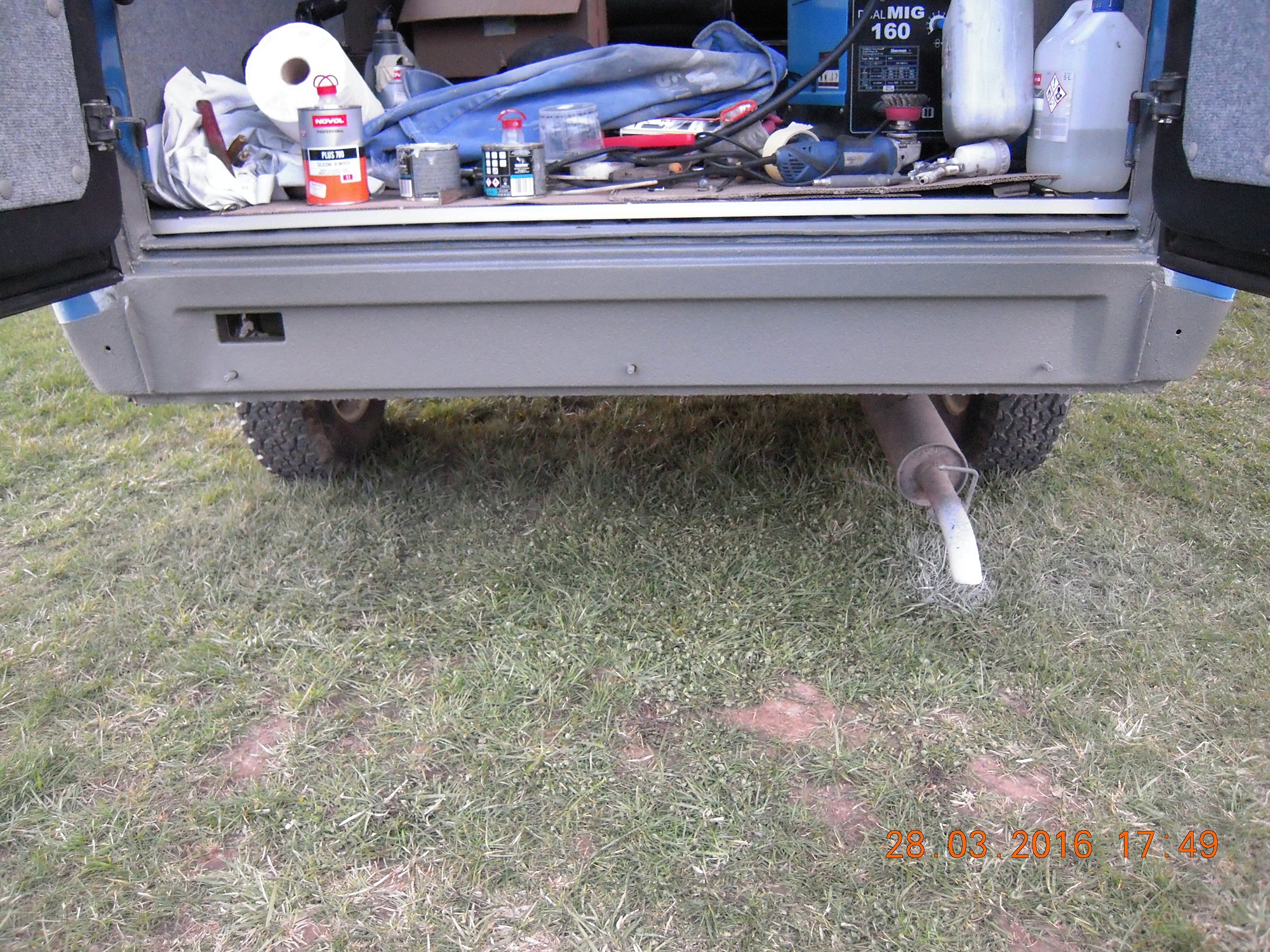

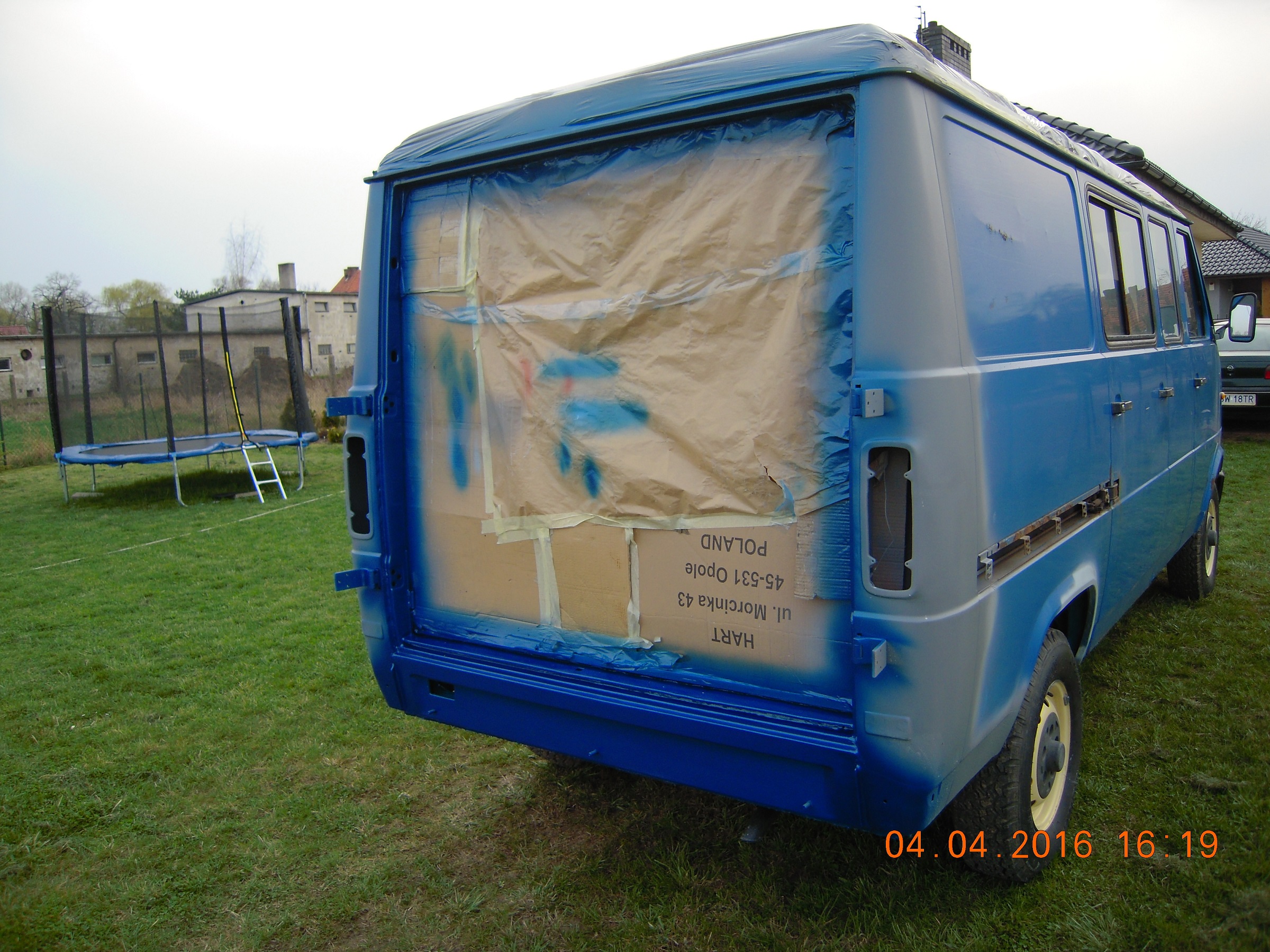

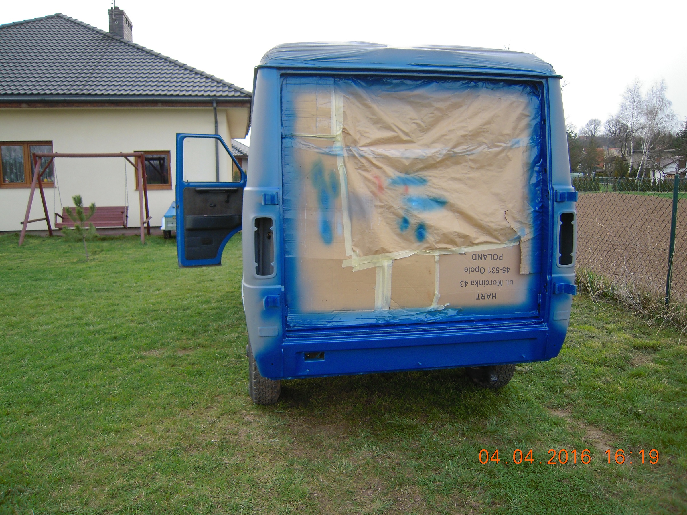

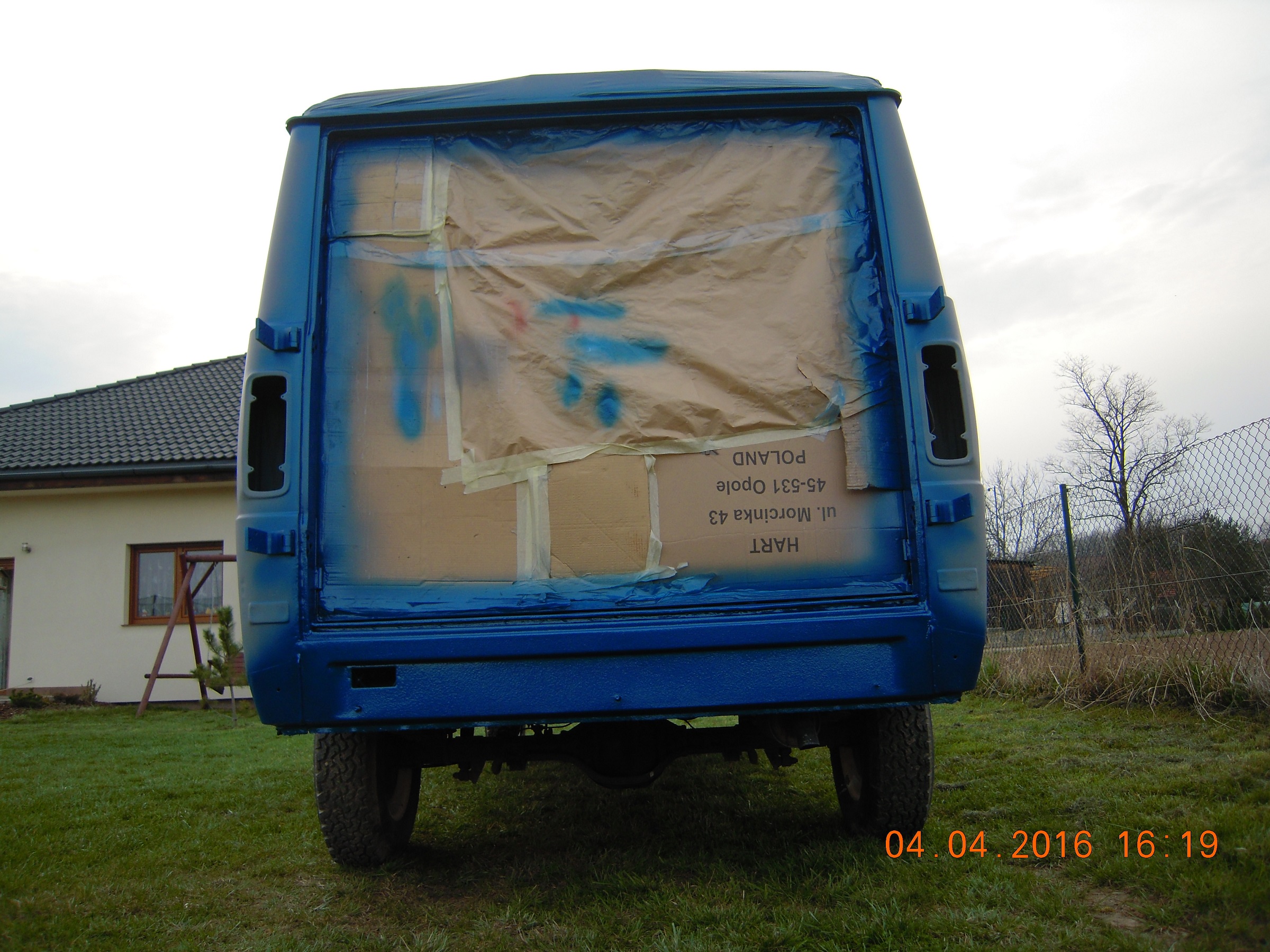

fotki wnęki i pas tył w lakierze
w weekend zderzaczek,koło zapasowe i hak, całość wnęk będzie oklejona i idę na boki,a żeby nie było od spodu też ogarnięty tył z rudej.

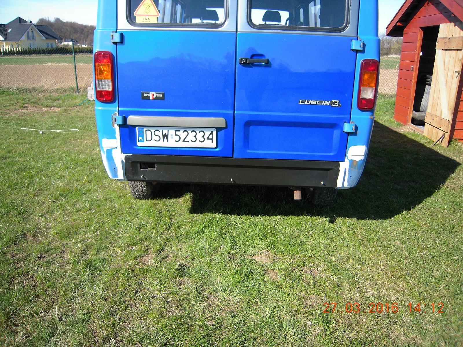

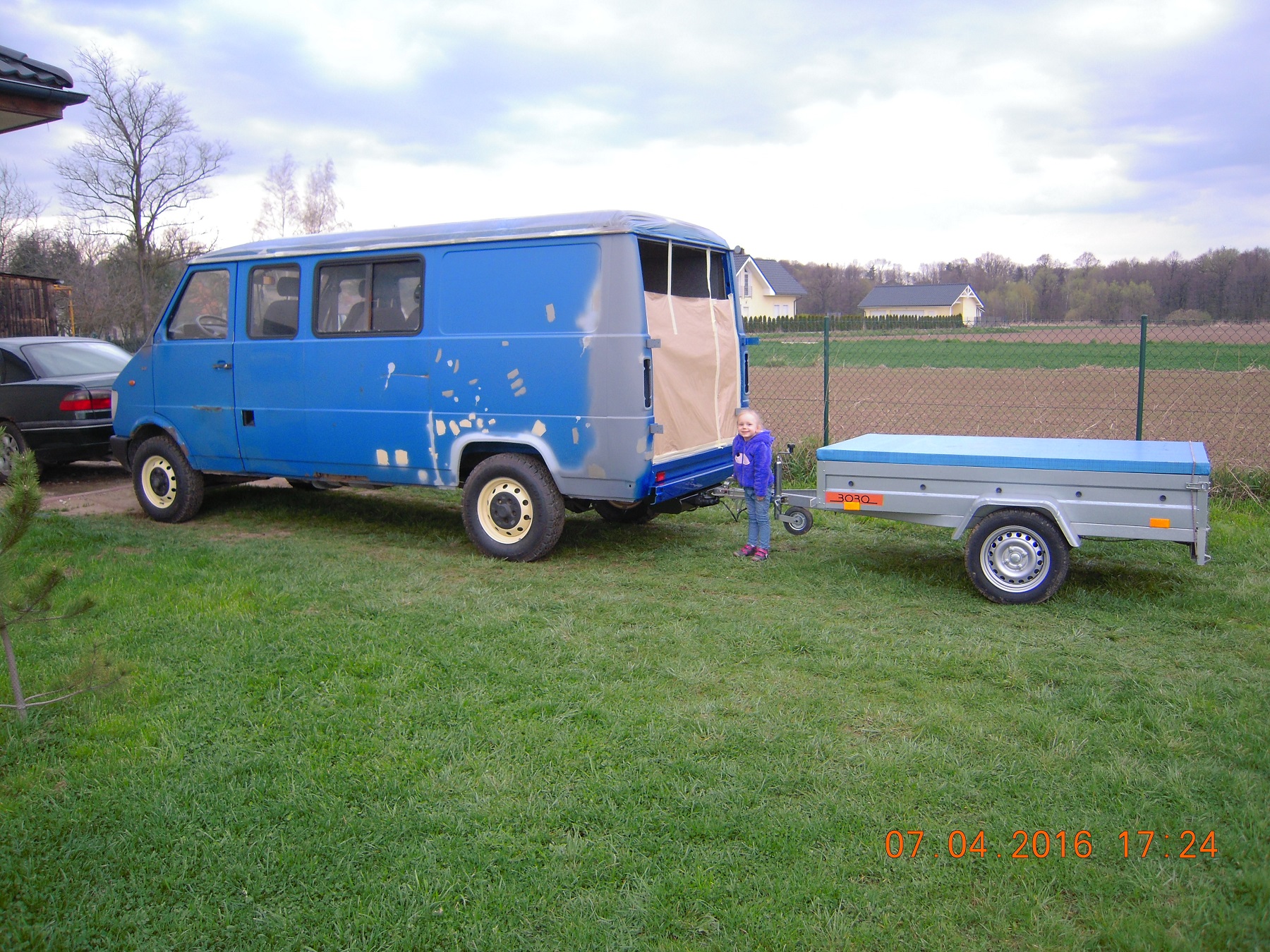

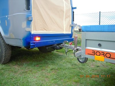

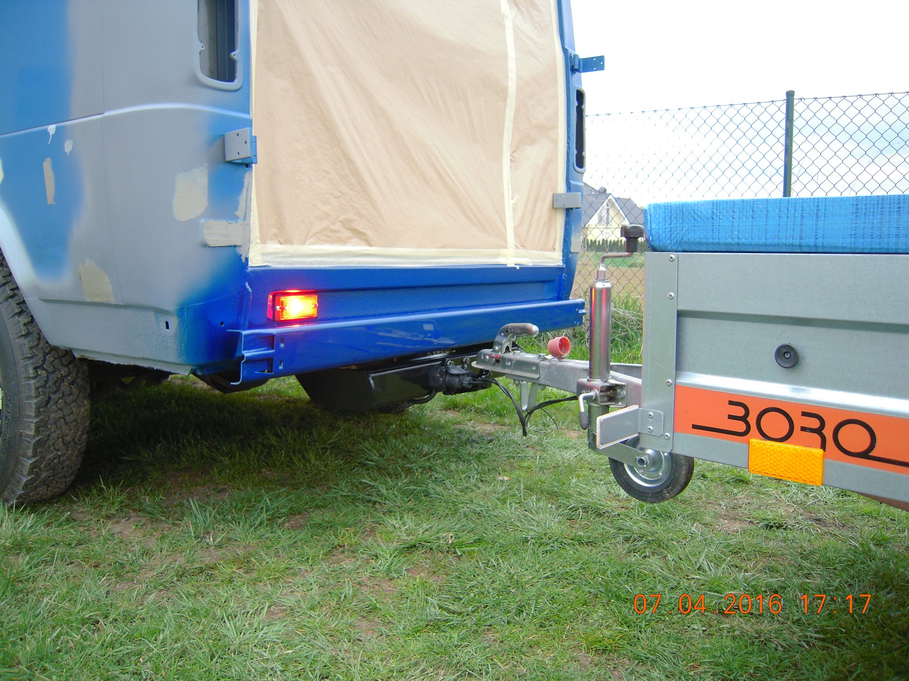

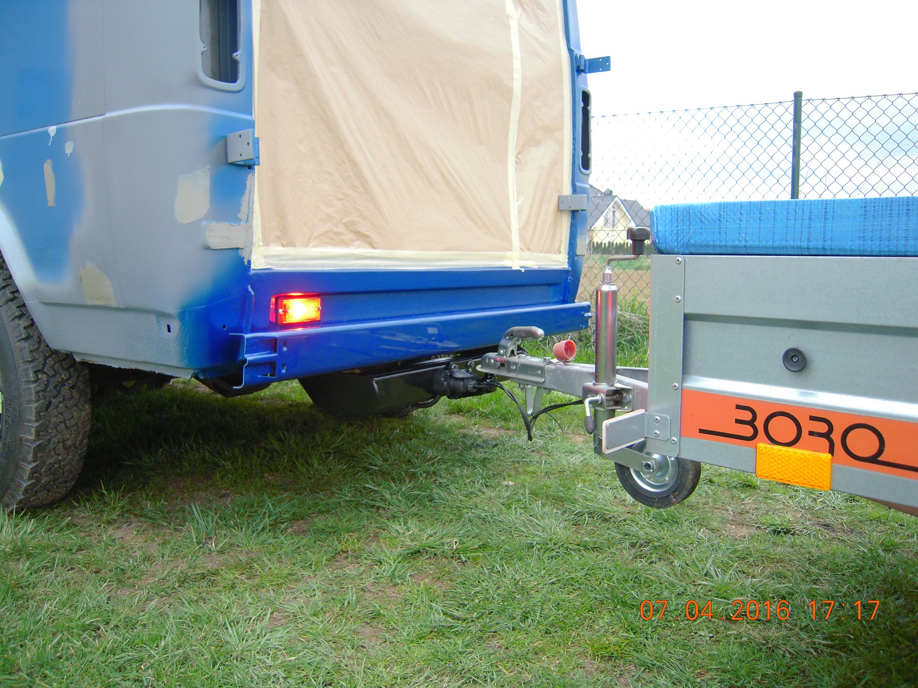

Zderzaczek und haczyk z elektryfikacją on board ,wnęki tył wylakierowane,pas też,konserwa tył też,myślałem że w weekend ogarnę boczek ale delikatnie mówiąc pogoda nie sprzyja........ :evil:
Sam nie robię córka pomaga :D

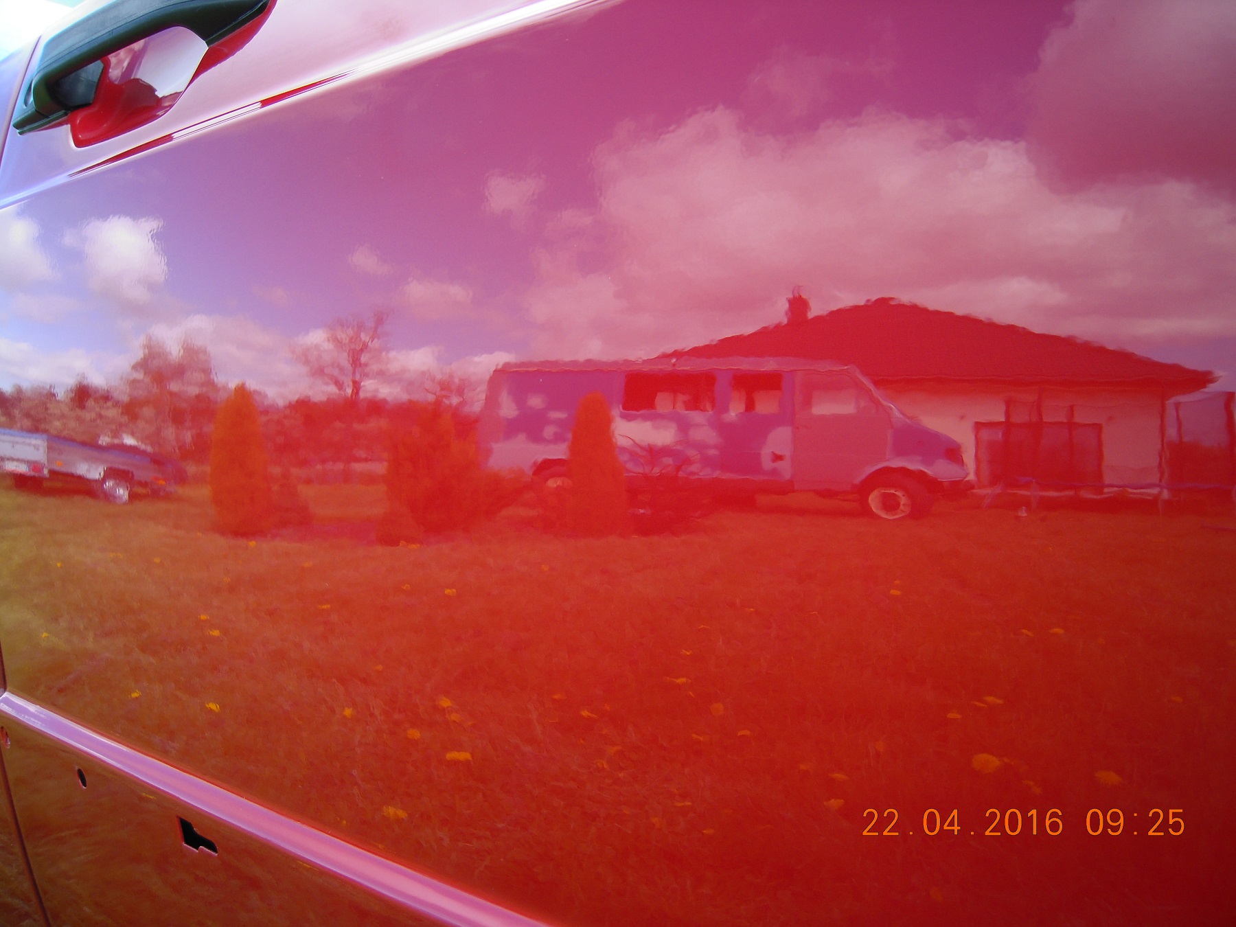

Pomału do przodu ,miedzy czasie inne malowania...
Nowy pistolet FLG5 :wink: daje radę.
