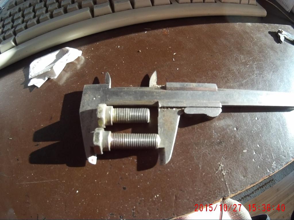

Mocuję obecnie pasy bezpieczeństwa i poginęły mi śruby. Podpowie mi ktoś, jakie to?

Co do śrub:
Z moich pomiarów wynika, że M11x1,25 Lgw=27 albo 33mm.

Śruby:
sruby.JPG [ 110.43 KiB | Przeglądany 17883 razy ]
Wymiary:
Grubość łba: 5mm
Dystans pod łbem: 5mm
L gwintu: 27mm krótka i 33mm dłuższa.
L całkowita: odpowiednio 37 i 43mm.

Co do śrub, to jedna w podłogę, druga w słupek. Dla formalności, krótsza w podłogę, czy słupek?
