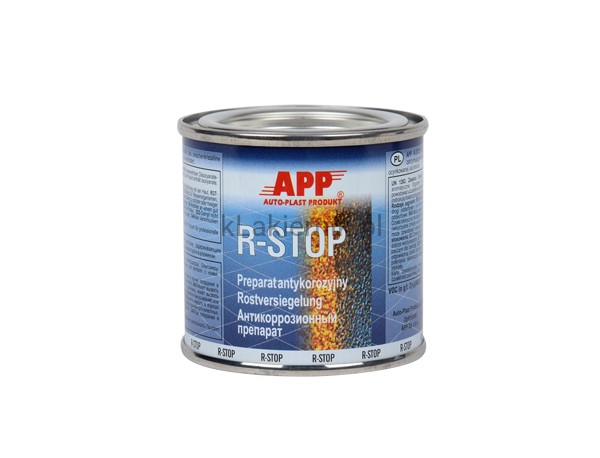

Na rdzę stosuję R-STOP. Póki co nie odkryłem niczego lepszego
R-stop.jpg [ 29.33 KiB | Przeglądany 15268 razy ]

tez tym robilem...i efekt jest dokladnie taki sam jak cortanin za 8 zl, nie widze roznicy a przyczepa juz troche czasu po tej operacji, zaryzykowalem z tym fertanem bo mialem akurat zaduzo gotowki, ten rstop taki gesty kluch i male puszeczki, a to fajnie sie nanosi, oby tylko rece chronic bo nie idize zmyc

No właśnie , że NIE. Rzadki jak woda i fajnie się go kładzie. Po 20 minutach , można kłaść podkład

Wojtek dobrze mówi - także albo, Atom, miałeś coś innego, albo jakieś fest przekombinowane.
Przewagą r-stopa nad cortaninem jest dużo krótszy czas, po którym można działać dalej, no i brak wymogu zmywania.

no to nie wiem moze pomylilem, ale bylo w takiej maciupkiej puszeczce ze 100 takich trzeba by kupic, no juz kupilem tego fertana to niech on dziala, codziennie i tak nie moge go robic wiec czas mnie tak nie goni :-))

r-stop the best. fertan i cortanin działa i pachnie tak samo, trzeba spłukiwac, na pewno nie warto przepłacać za fertan. może Atom miał Brunox, to glutowate jest, drogie i nic nie warte, rdza żre gorzej niż bez niego

tak musialo byc..., dzisiaj musialem zrobic szybki myk z odrdzewianiem pasa tylnego i kupilem rstopa, 18 zeta ta mala puszeczko LOOO, ale faktycznie po godzinie juz byl kamien i mozna malowac takze niezly przeskok z fertanu, ciekawe czy je dobrze rdze :-)

Gesty to jest Brunox epoxy
