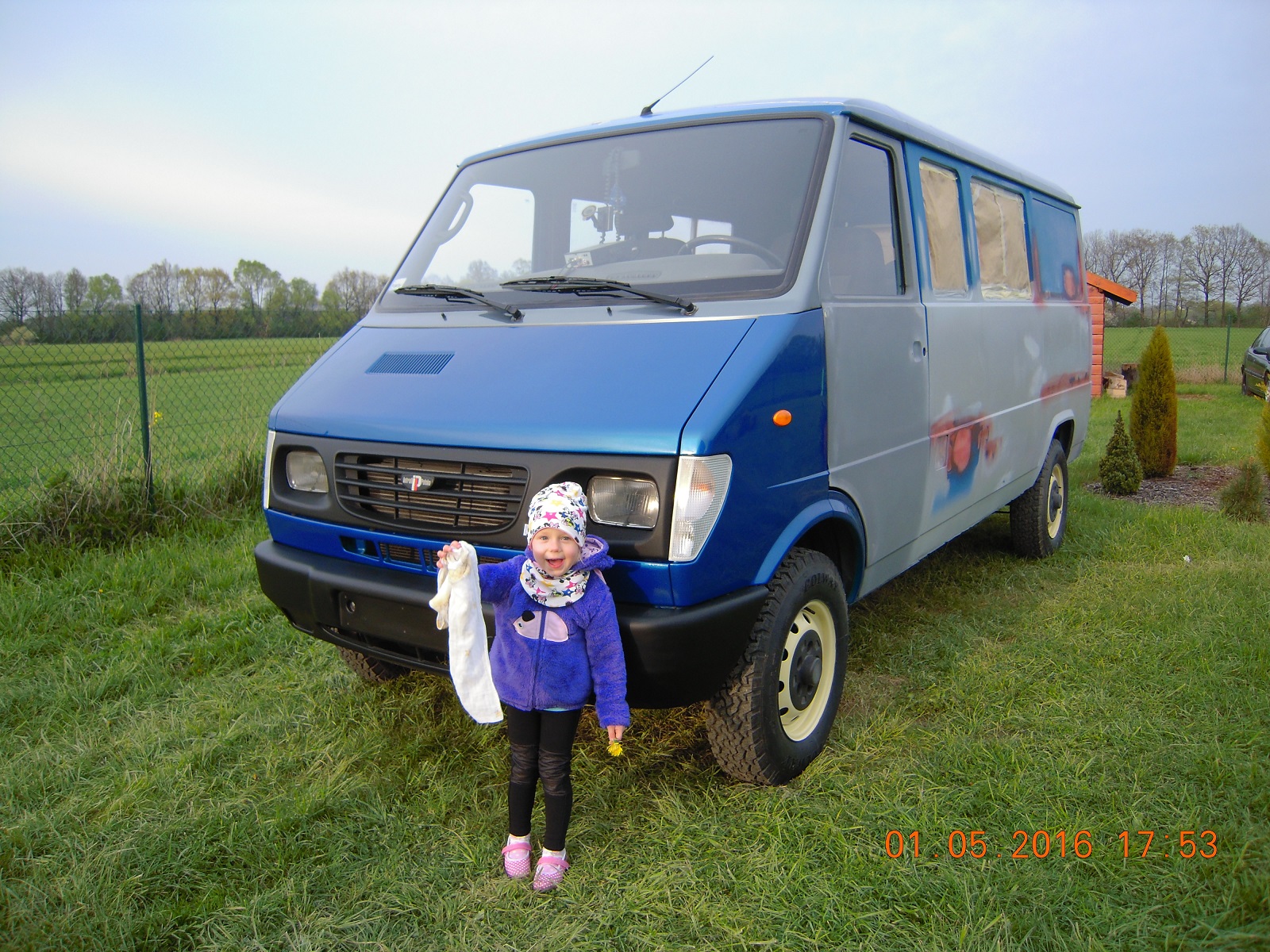

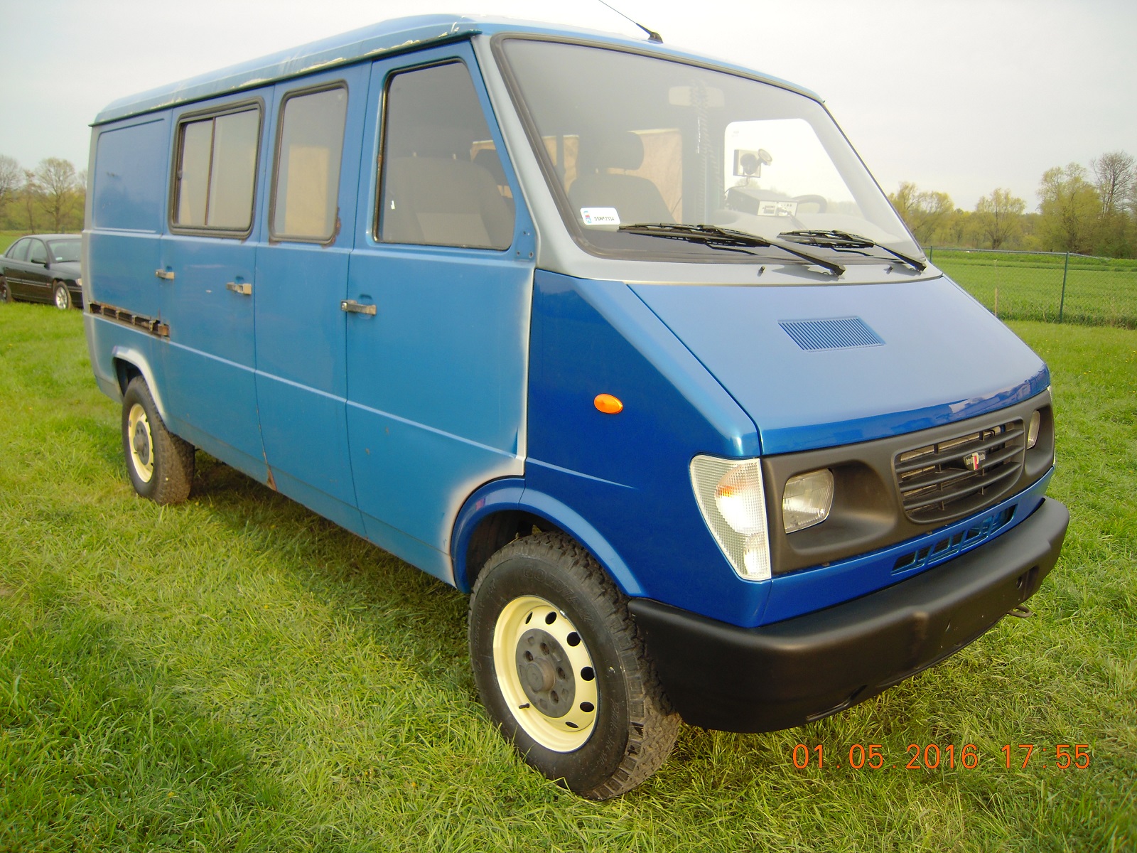

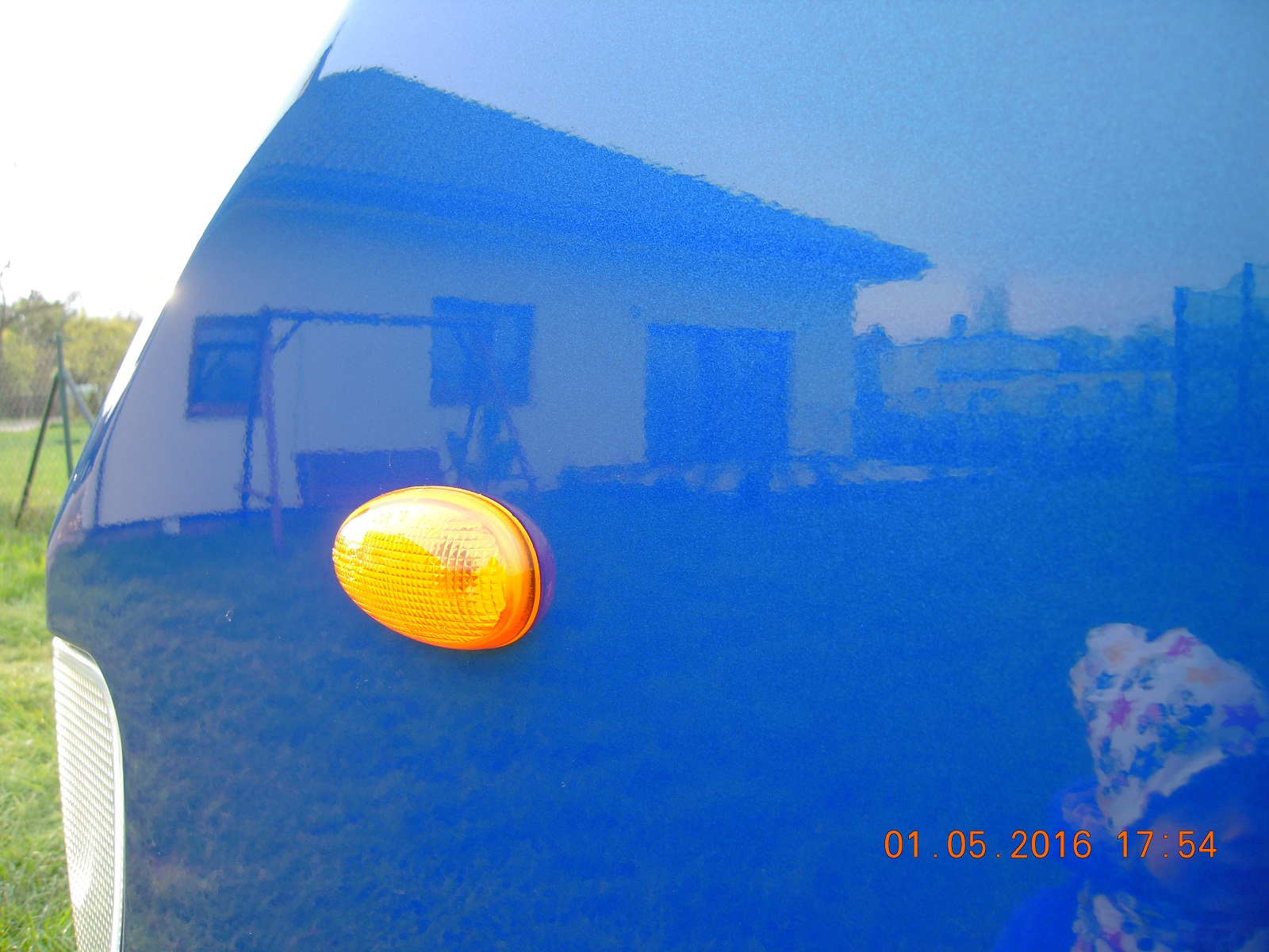

malowanie na zewnątrz-po polerce pierwszej.
DSCN0768.jpg [ 711.13 KiB | Przeglądany 8609 razy ]
DSCN0759.jpg [ 761.87 KiB | Przeglądany 8609 razy ]
DSCN0766.jpg [ 421.52 KiB | Przeglądany 8609 razy ]
DSCN0765.jpg [ 496.63 KiB | Przeglądany 8609 razy ]
Post: 01 maja 2016, 21:30
Miałem zadać głupie pytanie, czemu nie lakierujesz całego, po ludzku, ale doczytałem u góry, że miejsca brak.Współczuję.Ja mam podobnie i malowałem pod chmurką.Nie robota, ale jakoś wyszło i nawet dużo owadów się nie przykleiło. :mrgreen:
Post: 01 maja 2016, 21:34
Posty: 121
Polerka muchę zdejmie poza tym wiało i owadów nie było,raczej pyłki które poler ogarnia.Malowanie na raz takiego busa to trzeba mieć komorę z niezłą wentylacją i dobrze sprężać ruchy bo jest to trochę budy znacznie więcej jak w osobówkach...
Post: 08 maja 2016, 19:52
Posty: 121

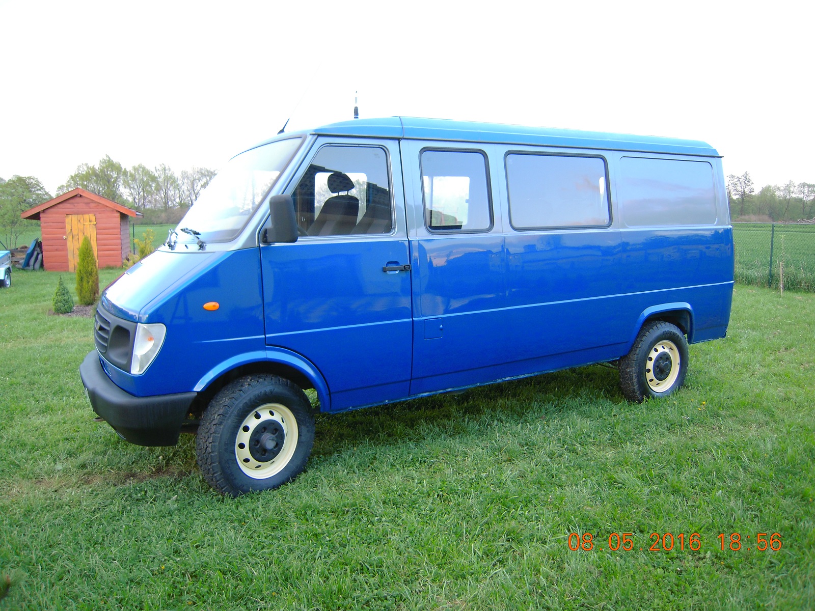

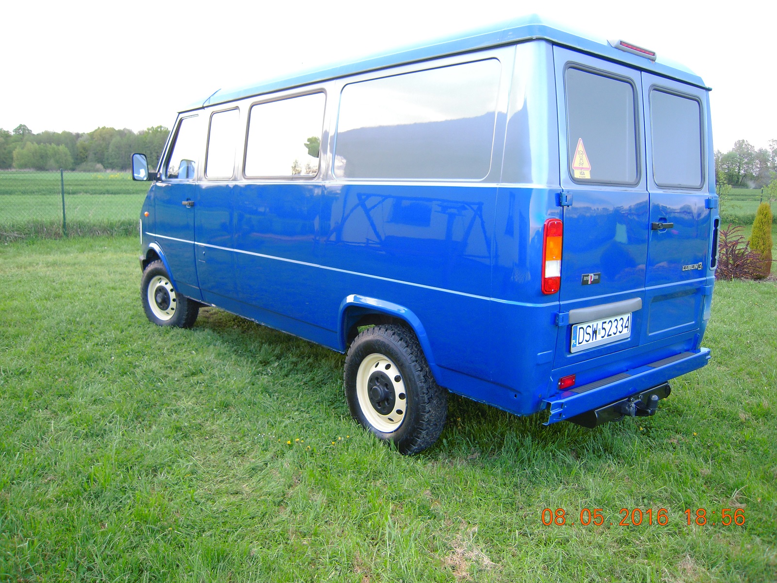

Ale za to niedziela :)
Wyszło jako tako-ale cóż warunki do malowania żadne ile się dało tyle polerką poprawiłem ale wszystkiego się nie da.Może kiedyś będę miał lepsze warunki to go podciągnę.Drugą stronę zaczynam od wtorku.

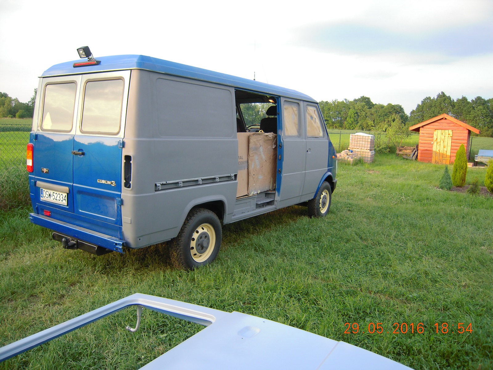

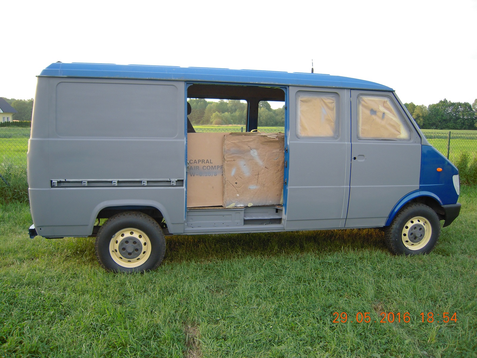

Coś tam drgnęło po usunięciu korozji i wyszpachlowaniu i wyszlifowaniu miliona wgniotek w końcu podkład....
Przy okazji lampa robocza tył i pomalowana tylna część dachu bo rdza wylazła spod stopa....

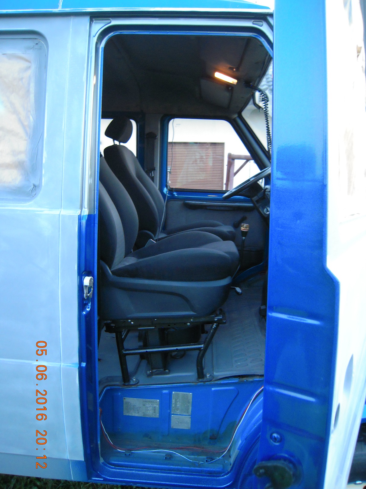

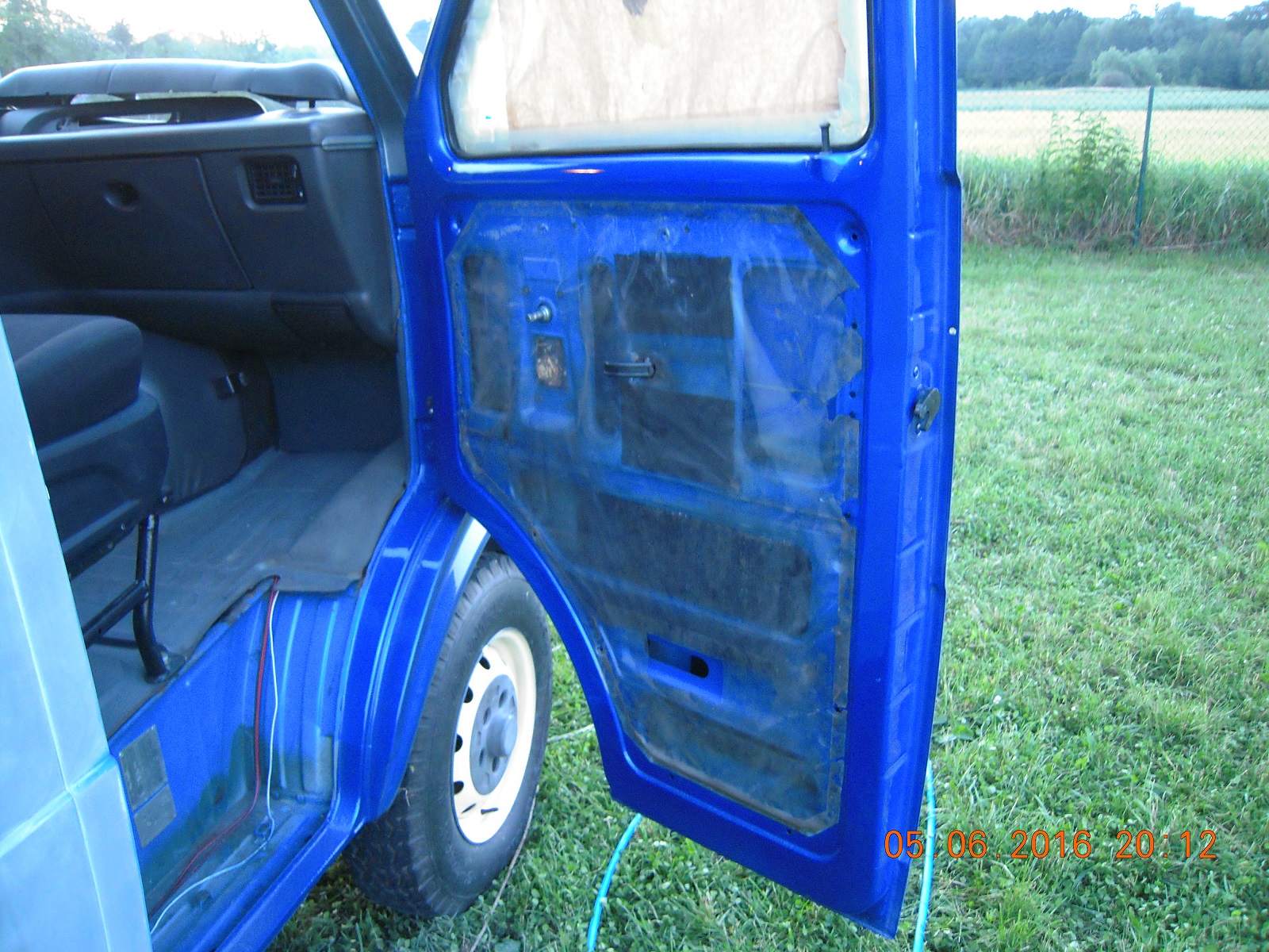

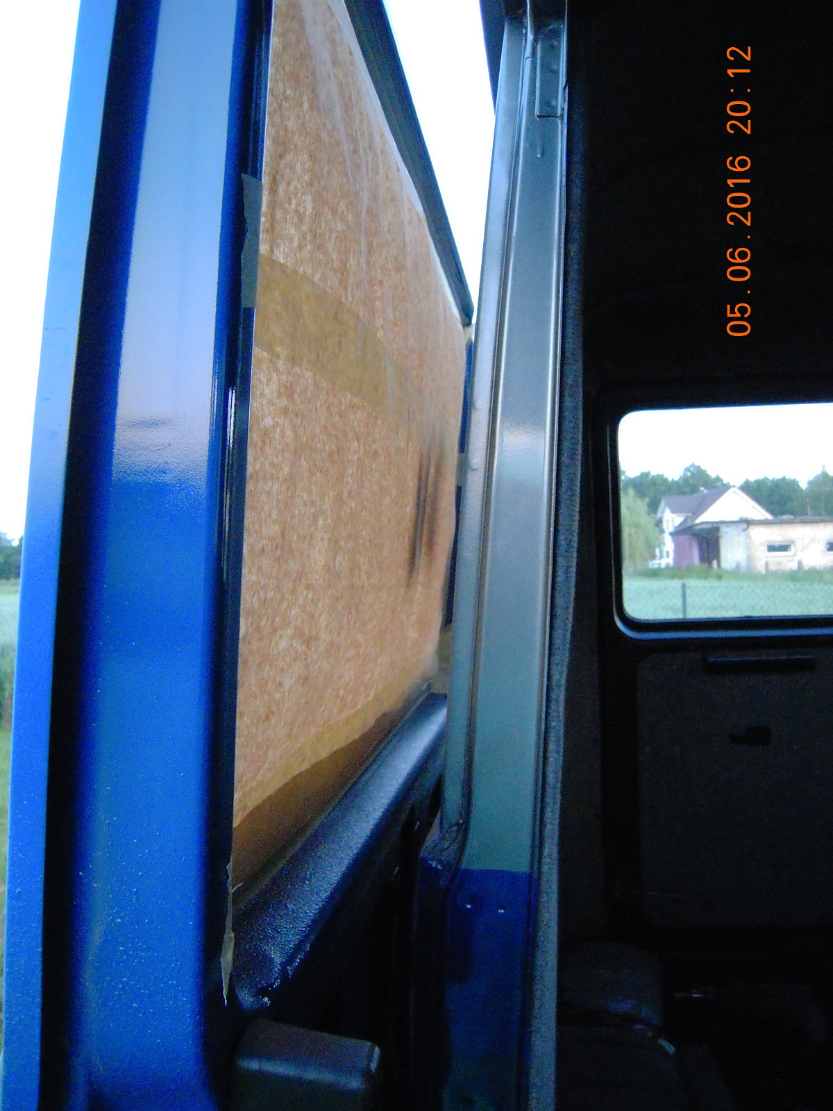

Post: 05 czerwca 2016, 20:21
Posty: 121

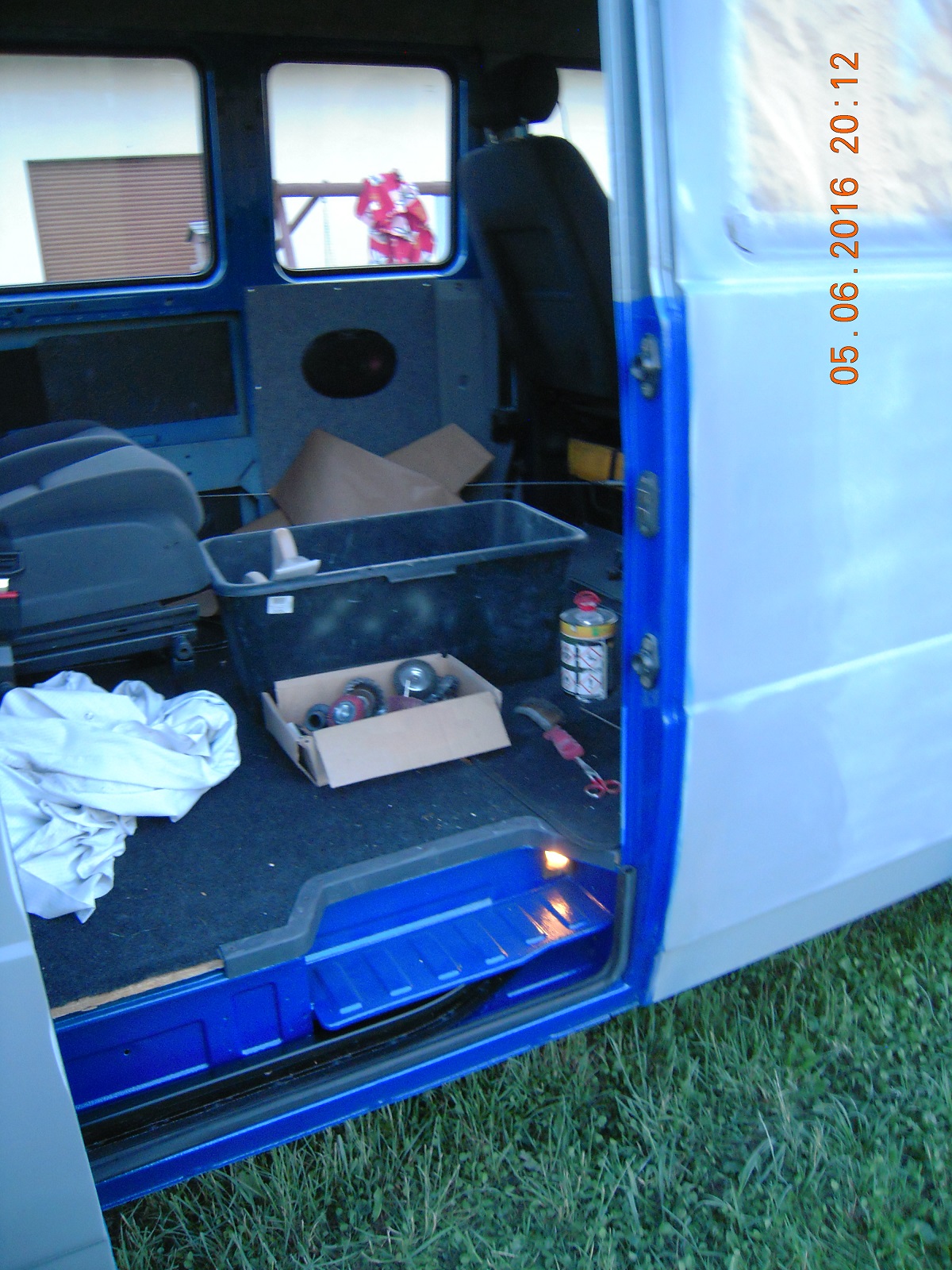

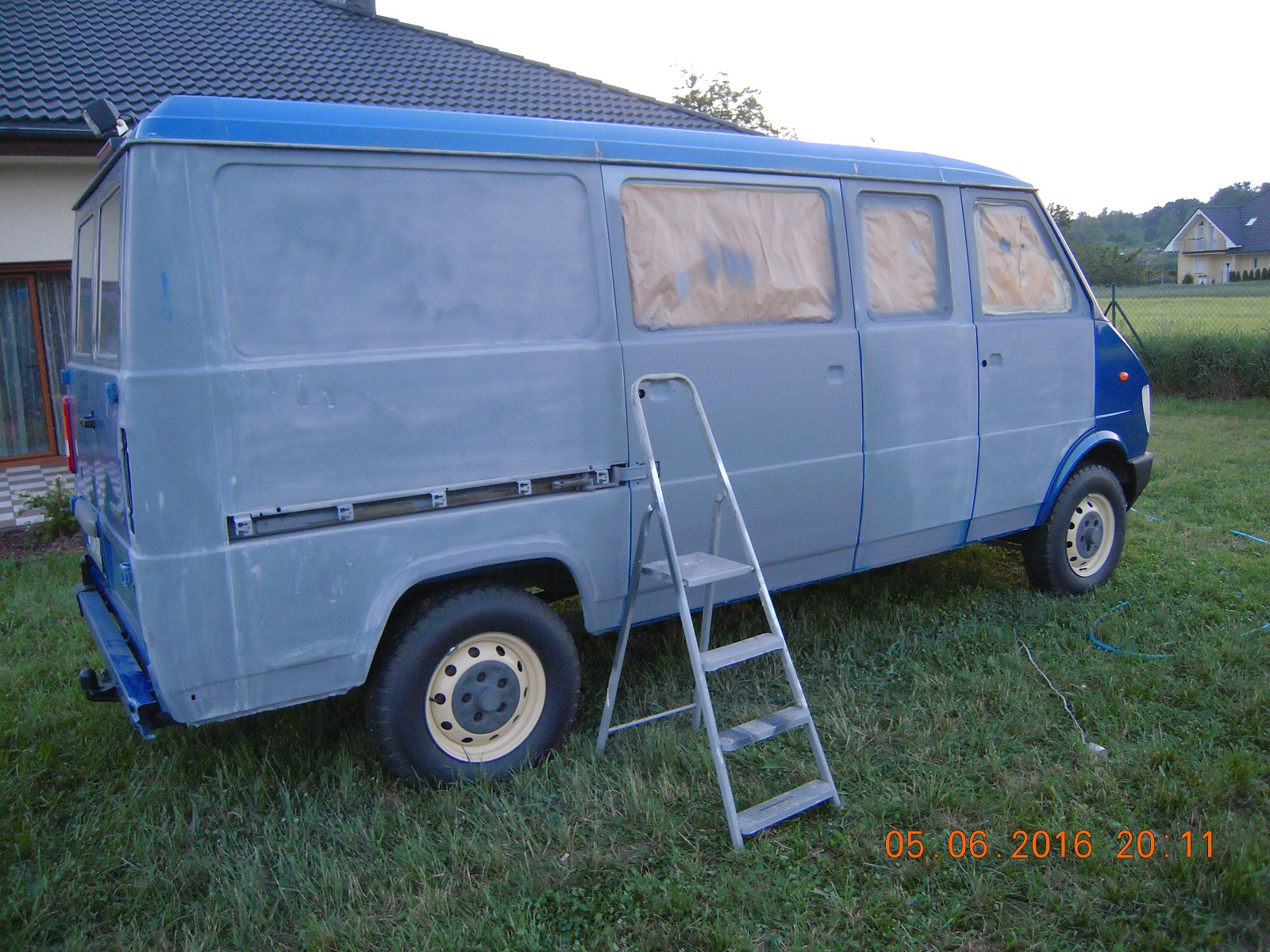

Może jutro kolorek...wnęki już mam gotowe,drzwi powieszone i ustawione.Teraz dokończyć szlif na wodę i można malować na kolorek.
e.jpg [ 699.48 KiB | Przeglądany 8416 razy ]
d.jpg [ 538.8 KiB | Przeglądany 8416 razy ]
c.jpg [ 741.9 KiB | Przeglądany 8416 razy ]
b.jpg [ 605.33 KiB | Przeglądany 8416 razy ]
a.jpg [ 581.35 KiB | Przeglądany 8416 razy ]
Post: 06 czerwca 2016, 06:22
A idź pan w chorerę! Zazdrość diupę mi ściska, gdy widzę taką robotę... :)
Tem bardziej, że mój groszek domaga się zaprawki i nie wiadomo, kiedy się doczeka. :\
Post: 06 czerwca 2016, 07:42
Po kawałku, bo kawałku, ale w końcu cały będzie polakierowany.A nie zapsikałeś sobie w środku tym lakierem? To trochę nie robota, ale skoro nie masz gdzie, to każdy sposób dobry.Liczy się efekt końcowy.
Post: 06 czerwca 2016, 12:06
Posty: 121
Nie zapsikałem bo se okleiłem wnęki :), oklejanie zajmuje sto razy więcej czasu jak malowanie...

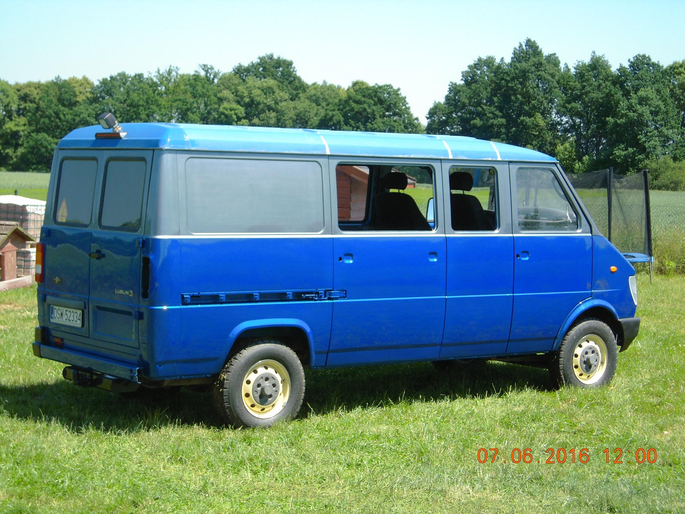

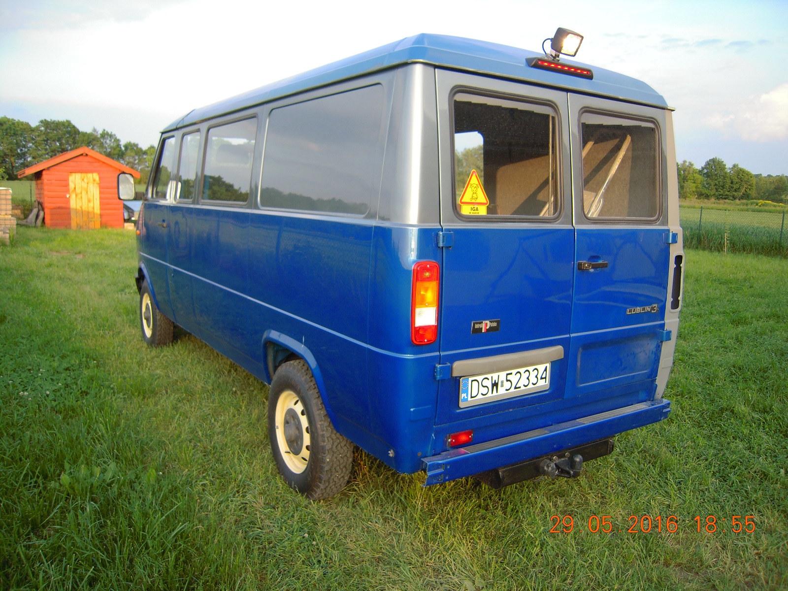

Post: 09 czerwca 2016, 19:12
Posty: 121

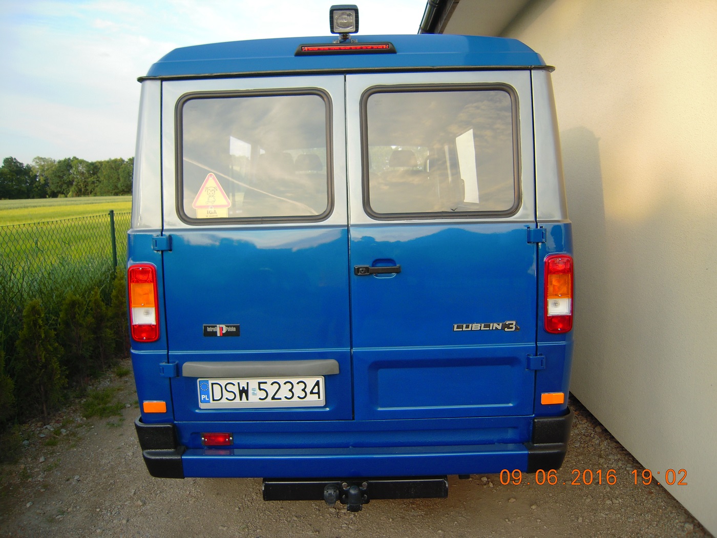

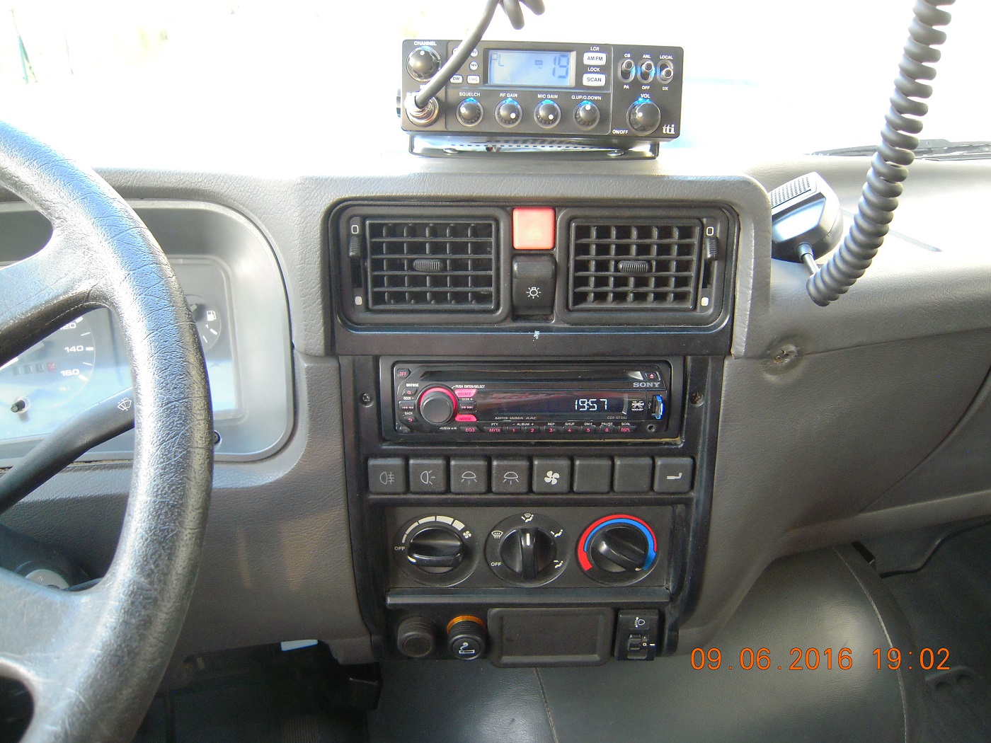

Pomalowany we wtorek jeszcze przed szlifem,polerką i poprawkami którymi zajmę się w weekend.Teraz go pomału składam,lampy,plastiki,uszczelki itd.Przy okazji doszło trochę elektryfikacji,sterowanie lampą roboczą,przednie lampy przeciwmgłowe i powolna rozbudowa kabli przy drugim aku ,który siedzi pod fotelem kierowcy.
