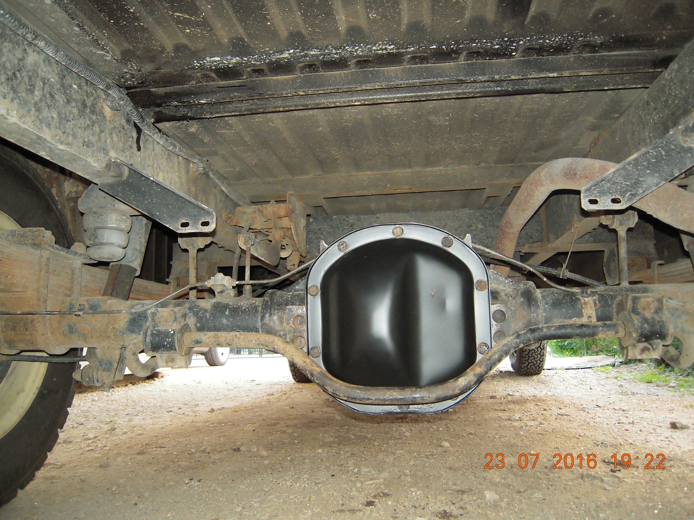

Na razie z 4x4 czekam na jakiś sensowny most i reduktor ale między czasie ogarnąłem most bo ciekł olejem spod dekla aż się słabo robiło,wszystko uciapane.Siadłem sobie pod busem krótkie oględziny i - nasi tam byli bo dekiel ujebany na silikon sportowy bo czerwony....jak ja to kocham.Otworzyłem browarka :) a potem most oczywiście po spuszczeniu oliwy-smoły która tam była.Po otwarciu okazało się że nasi nie dali wcale uszczelki sądząc że cudowny sportowy silikon ogarnie-i jak zwykle nie ogarnął :evil: ,zakupiłem uszczelkę za całe 6,7 pln ,taniej jak tuba silikonu ,wyczyściłem pokrywę psikłem podkładem i czarnym matem i poskładałem.Zalałem nowy olejek i jakoś nie cieknie a srilikonu ni ma...

No właśnie a mi jeden mechanior mówił, że albo silikon albo uszczelka. Jak uszczelka to po to ona jest aby wszelkie drobne nierówności przejąć, a jak będzie silikon to uszczelka nie siądzie i nie uszczelni tak dobrze.
Post: 26 lipca 2016, 19:46
Posty: 121
Wszystko można zastosować ale jednak z głową ,a nie najebać silikonu i może się uda,poza tym są uszczelniacze lepsze jak silikon,jest fajny uszczelniacz wurtha i reintza i nie śmierdzi octem jak silikon z kibla.Na razie sucho pod mostem ale nie wykluczam że i uszczelka nie da rady jak dekiel może być pogięty lub poprzeciągany przez poprzedniego czarodzieja.Pożyjemy zobaczymy.Dziś jeszcze przewody paliwowe zmieniłem między filtrem a pompą bo już popękane były, a dziś jeden rano strzelił i miałem szybka akcję naprawczą przed 6 rano,poza tym zamontowałem przerobiony kosz koła zapasowego i koło powędrowało na swoje miejsce.Jeszcze między czasie ogarniam boczne okno bo chcę powrócić do otwieranego (w oryginale miał dwa otwierane w drzwiach przesuwanych i po drugiej stronie),wyczyściłem ramkę bo farba płatami odpadała,pomalowałem epoksydem i czarnym matem,nawet już w uszczelki uzbroiłem i jedną szybkę włożyłem jutro drugą i na auto leci montaż.Po niedzieli na Bałtyk lecę :mrgreen:

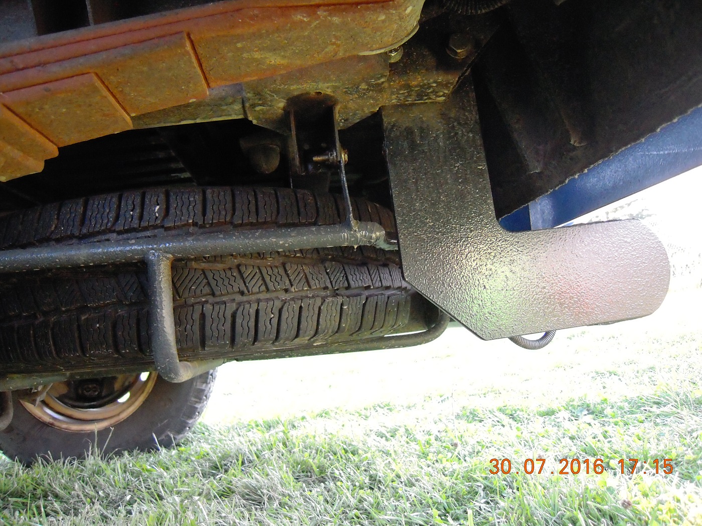

Kosz przerobiłem ze względu na belkę haka którą tam zrobiłem,jest dużo grubsza jak fabrycznie i nie mieściły się narożniki i rączka której po prostu teraz nie ma.

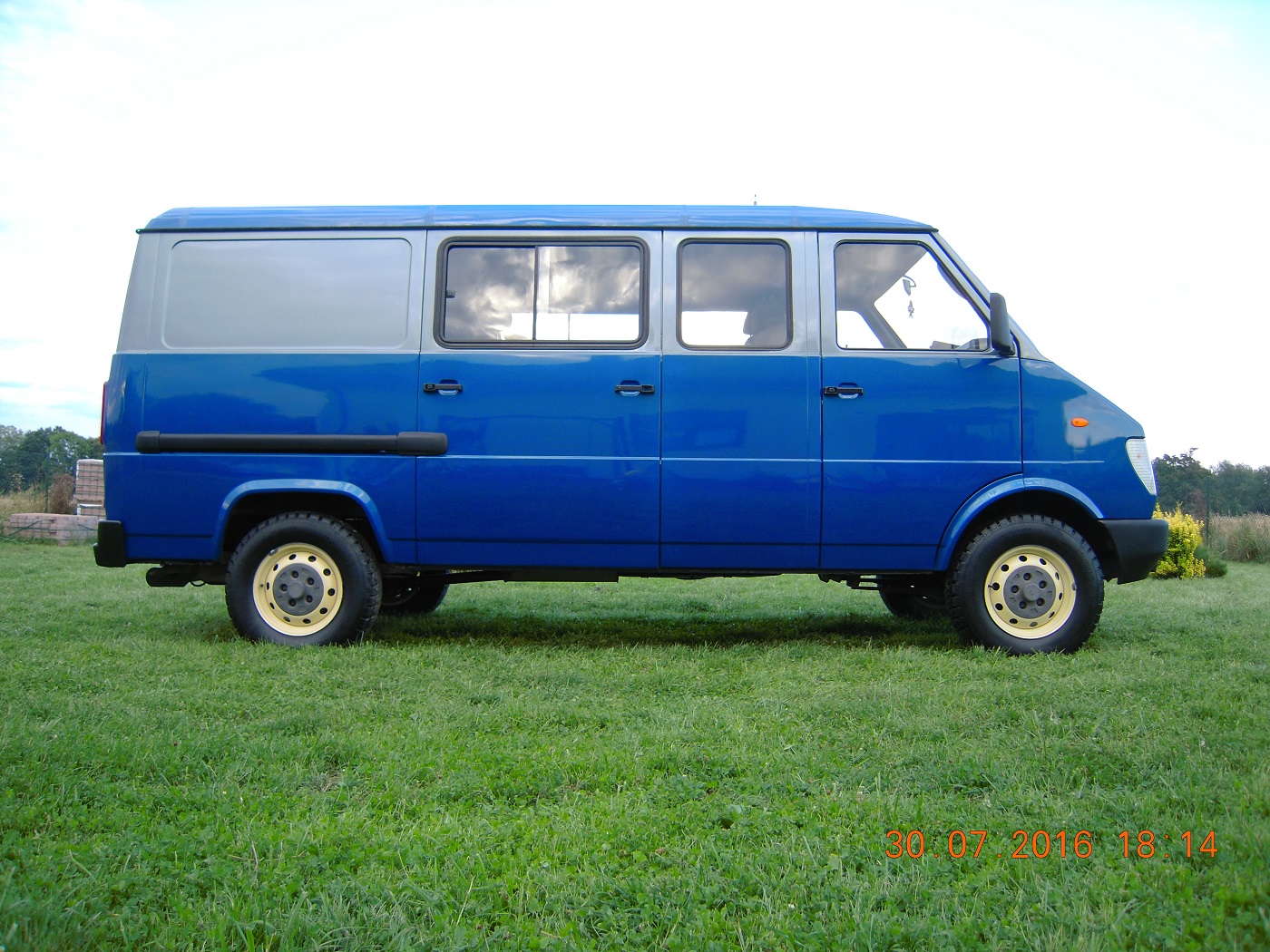

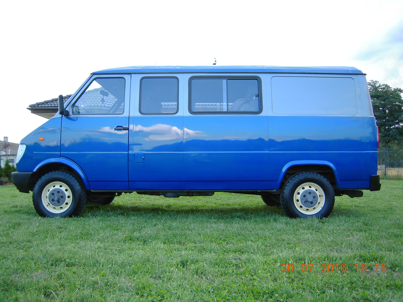

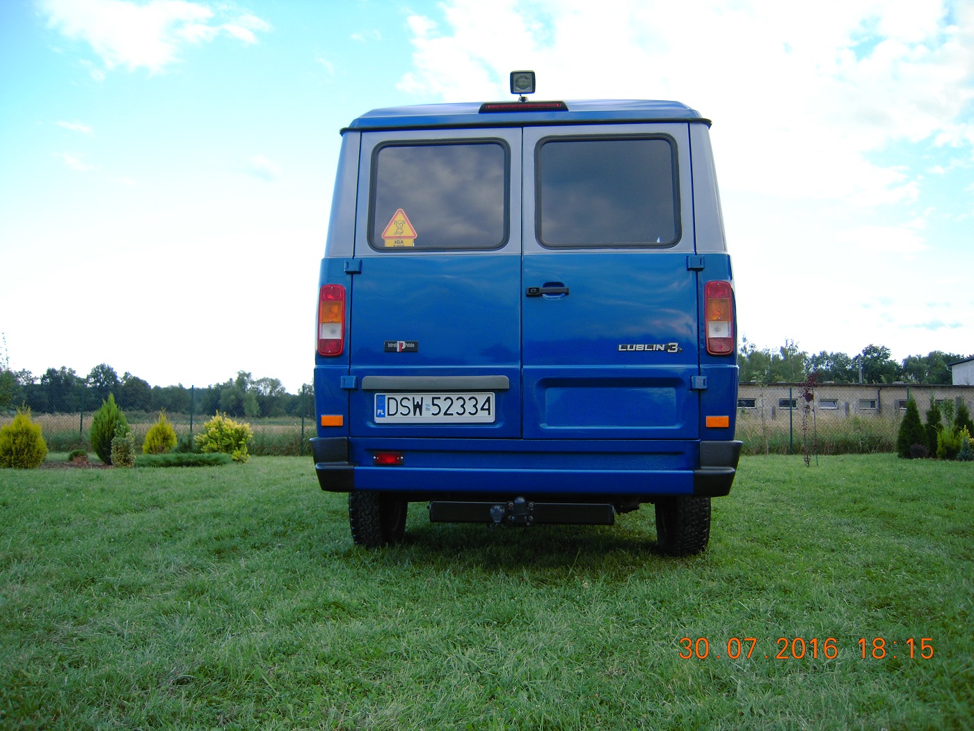

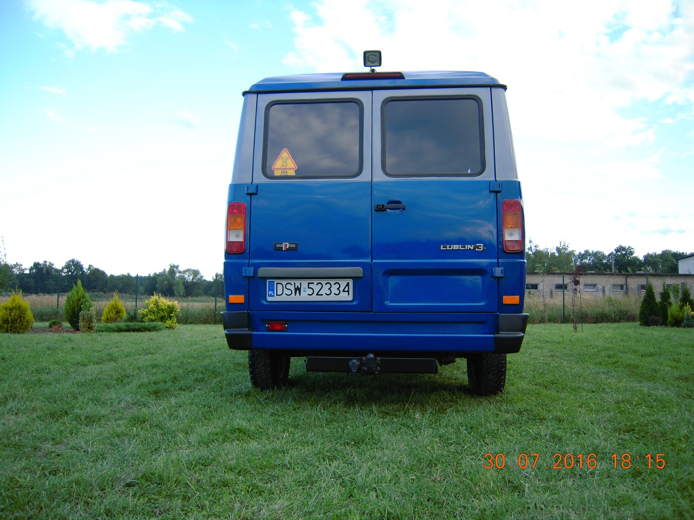

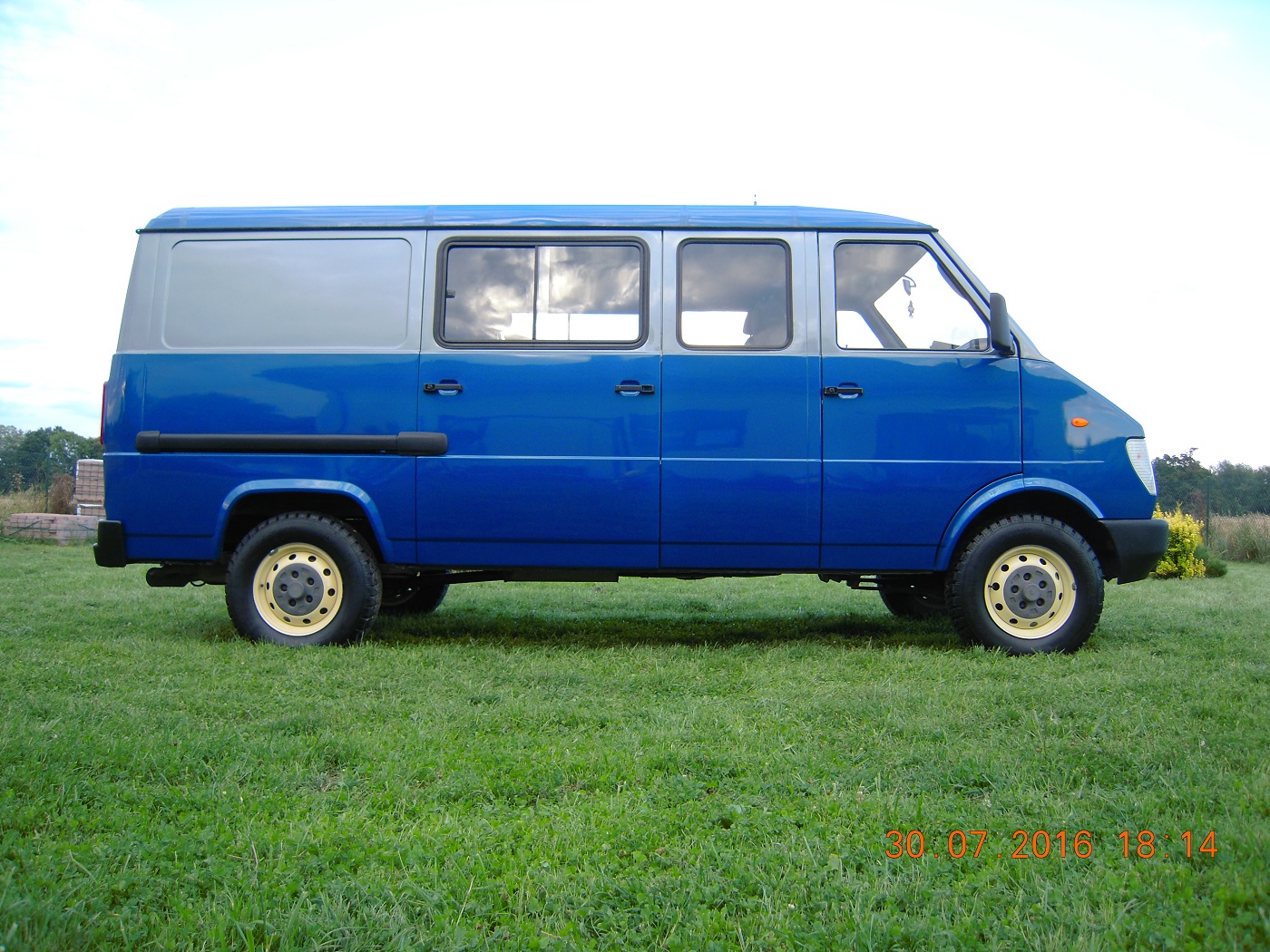

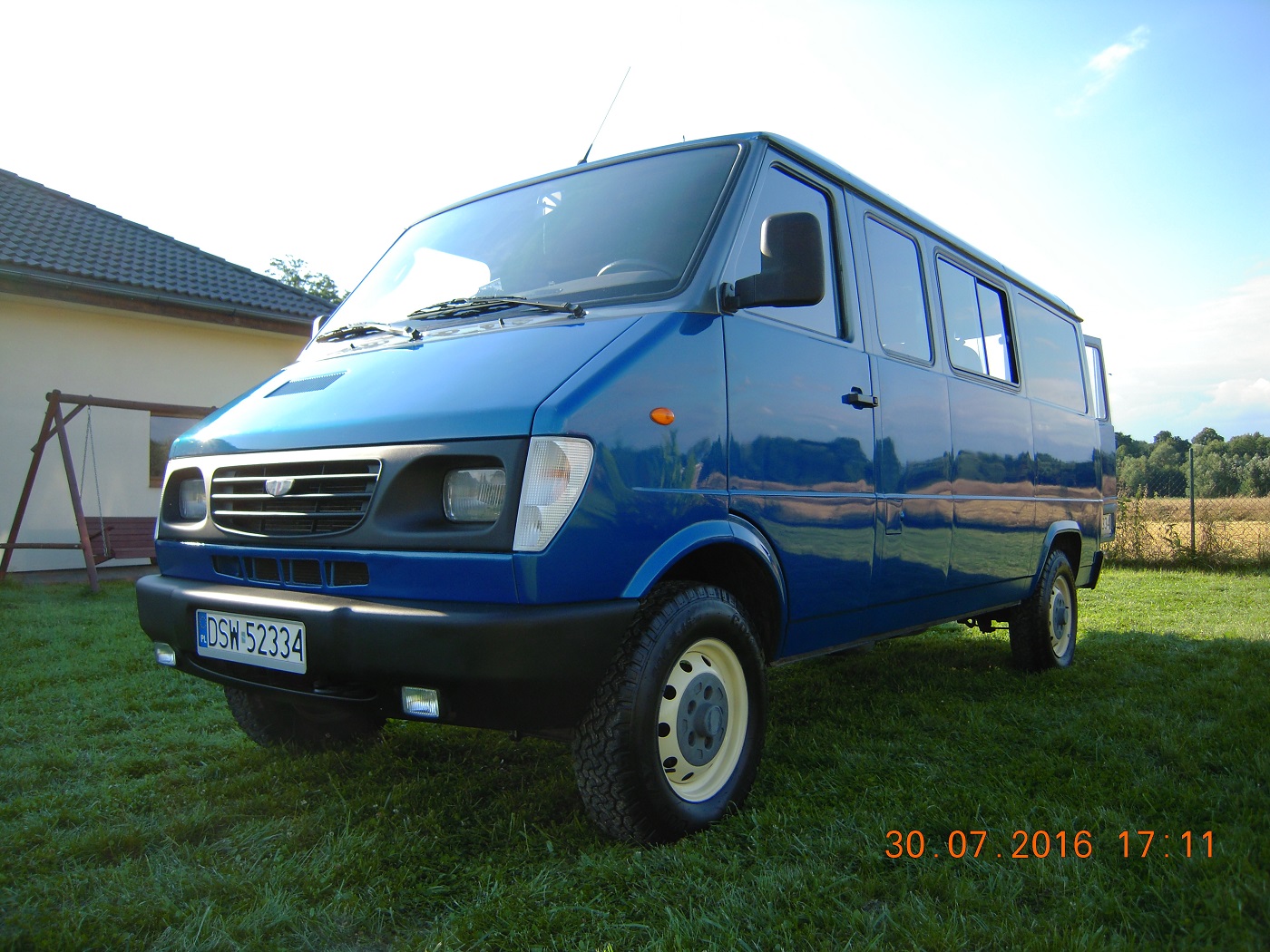

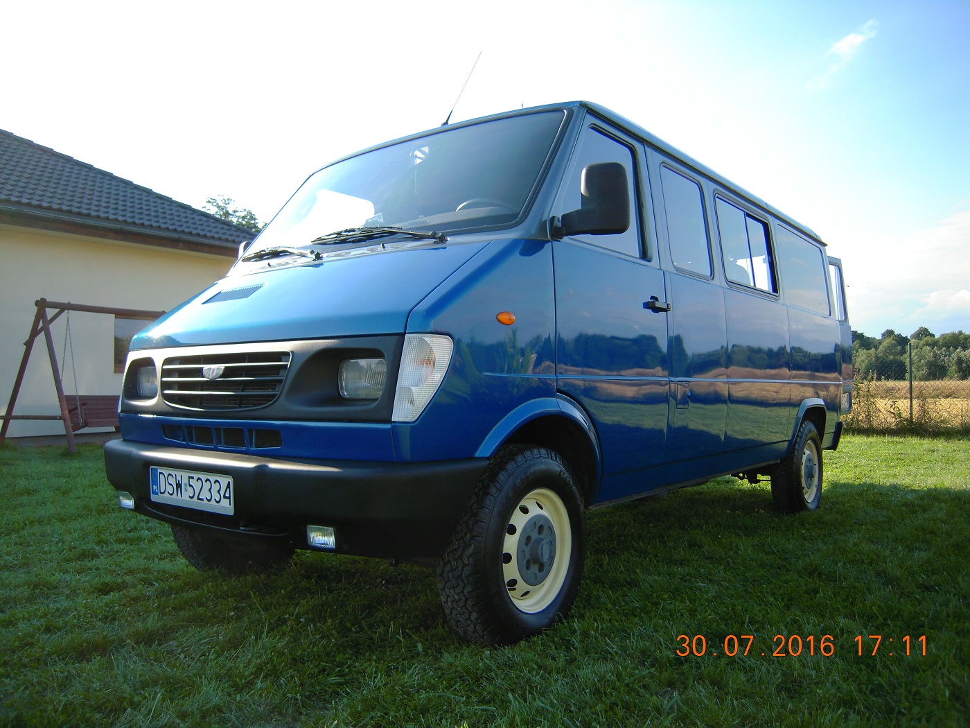

Nie za słaby tylko nie miałem haka wcale i zakupiłem główkę orisa,do tego belkę profil zamknięty szerokości podstawy haka o grubości ścianki 6,5mm a boczne blachy zostały skopiowane z oryginalnego haka tyle że chłopaki wycieli mi je plazmą czy jakimś laserem z dwukrotnie grubszej blachy niż oryginał w efekcie czego po pospawaniu zrobiło się haczydło za które można lublina powiesić na drzewie :mrgreen:
Przerobiłem też podwieszenie koła z tych sprężynek zatrzasków fabrycznych na śrubki M6,wolę je rozkręcać jak walczyć z zardzewiałymi sprężynko zatrzaskami.

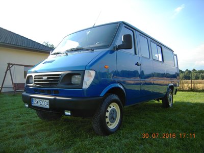

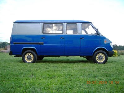

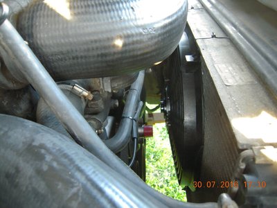

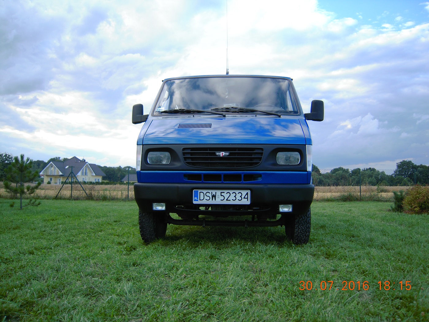

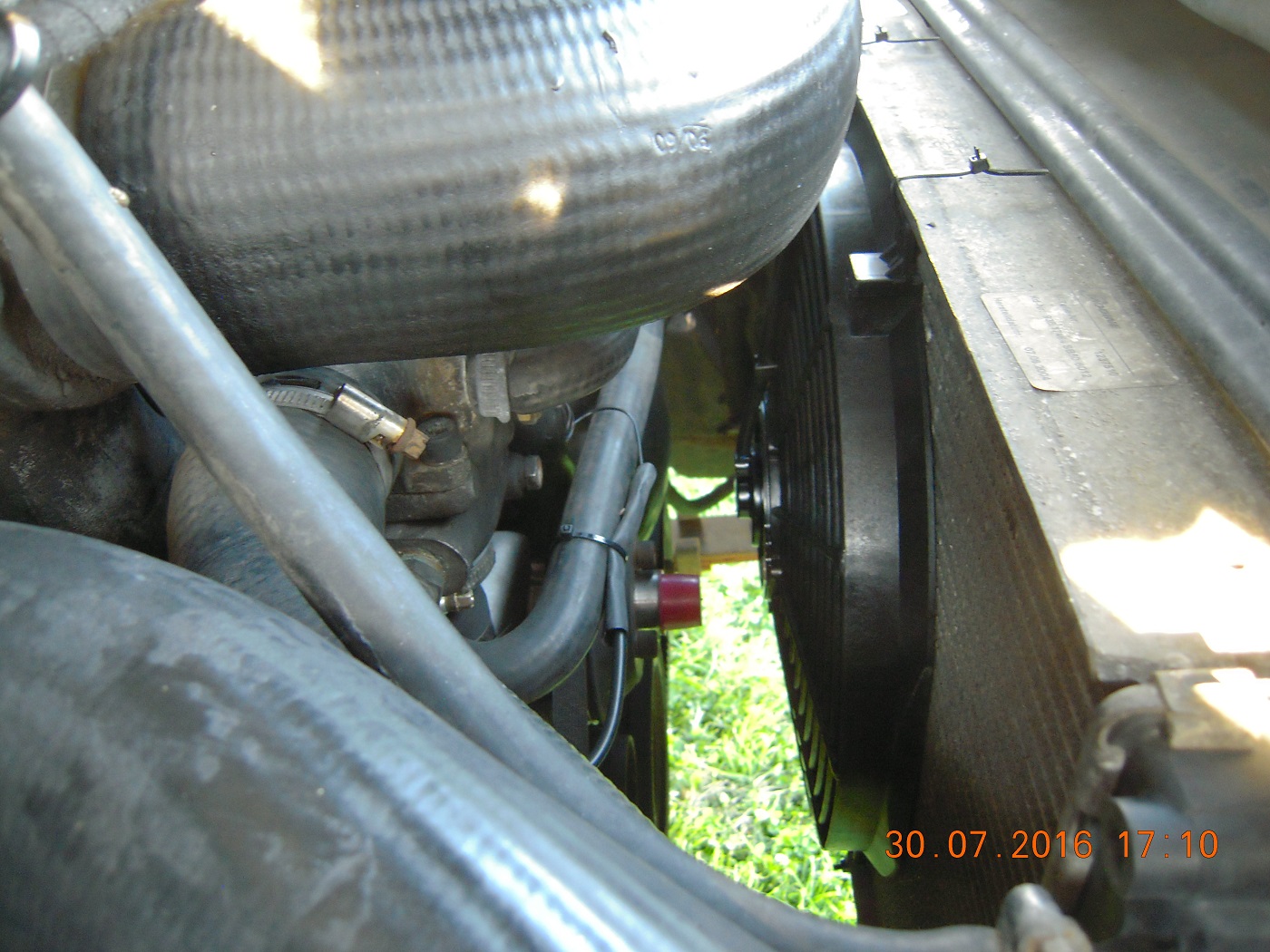

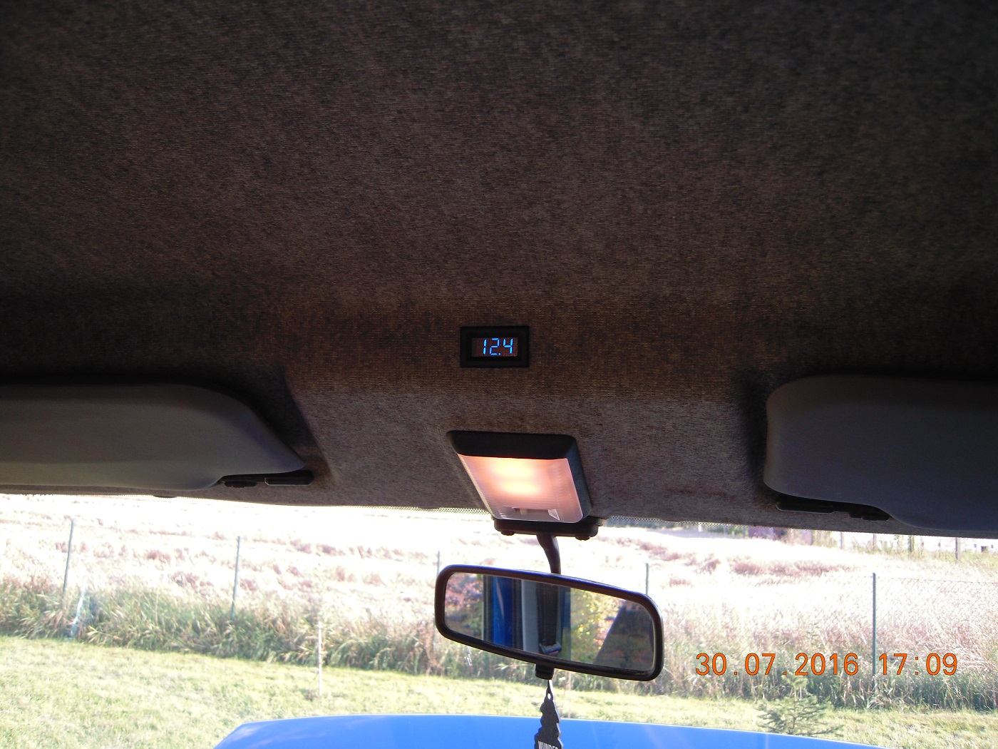

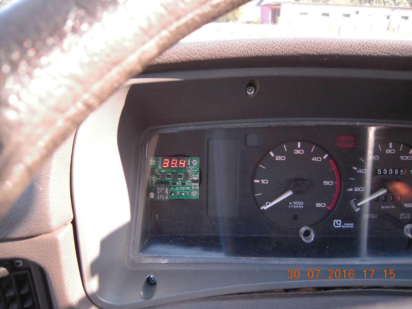

Parę fotek z dzisiaj,woltomierz,sterownik wentylatora,wentylator elektryczny zamiast wisco itd..
DSCN0934.JPG [ 454.49 KiB | Przeglądany 12207 razy ]

Post: 31 lipca 2016, 16:38
Mega! Naprawdę szacun za to odmalowanie i w ogóle za odnowienie całości... :)
Co to za regulator?
Post: 31 lipca 2016, 17:06
Posty: 121
Ten regulator to termostat mikroprocesorowy z ustawianiem temp. załączenia i histerezy,steruje wentylatorem chłodnicy.Silnik mniej obciąża jak wisco :wink: a zwłaszcza łożyska pompy wody nie dostają po pupie.
