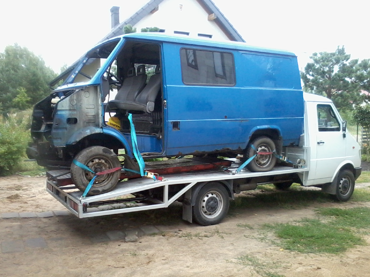

Zdjęcie0030.jpg [ 546.74 KiB | Przeglądany 17588 razy ]

Jezzuuuu.... Ja rozumiem, że milczenie jest złotem, mowa srebrem i takie tam... Ale kurde! Jak się wrzuca jakąś fotkę, to może dałbyś coś od siebie?
Po co ciąłeś zielonego? Dlaczego lepiej ciąć niż kupować gotową (fabryczną) krótką kabinę? Co przedstawia zdjęcie z niebieskim lublinkiem na białej lawecie? :)

Kiedyś wpadłem na pomysł ze przydała by się auto laweta.Zielony był bardzo mocno skorodowany kupiłem go powiedzmy w okazyjnej cenie.Kabina przeszła remont blacharski na ramie pojawił sie najazd.Niebieski to Holden 2.2 benzyna kupiony tylko dla silnika i skrzyni biegów,stał biedulek 5 lat bez przeglądu mega zgnity łącznie z ramą .Kolego Diesel więcej Lublinów na sumieniu nie mam
