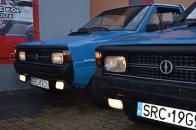

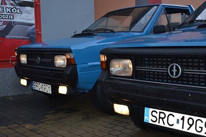

Fajny jest :) Z tej serii już mało się je spotyka. A jeszcze trudniej upolować :wink:
Komentarz: Trucki 2
1479428_655333994519550_1859779929_n.jpg [ 21.92 KiB | Przeglądany 13447 razy ]
