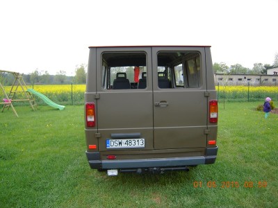

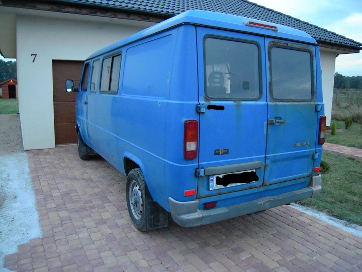

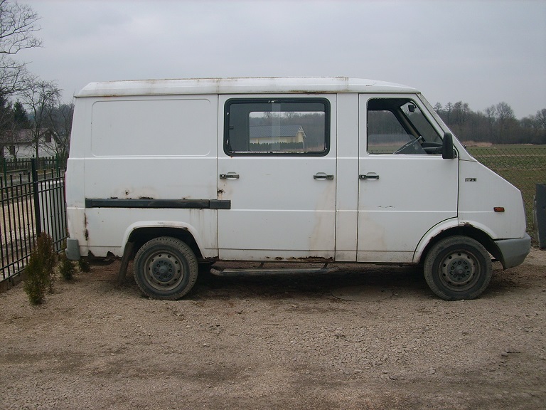

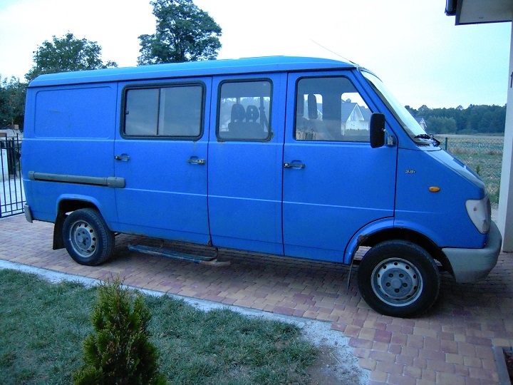

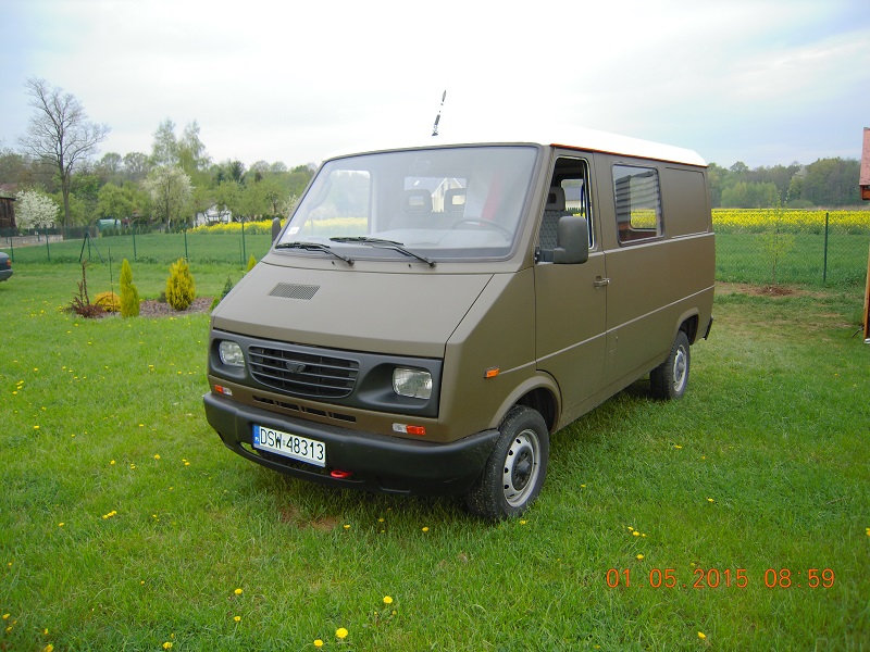

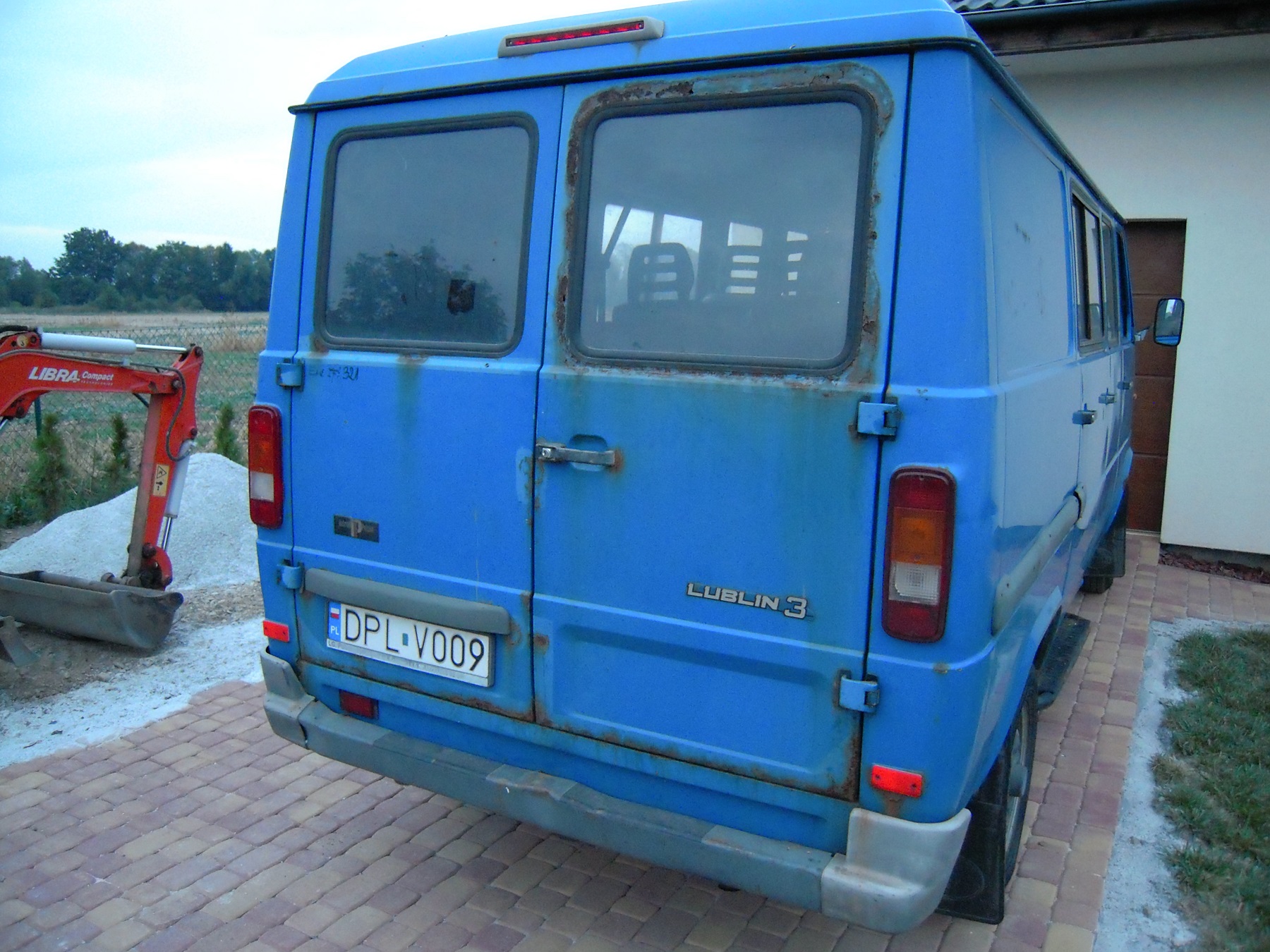

Witam szanowne grono,

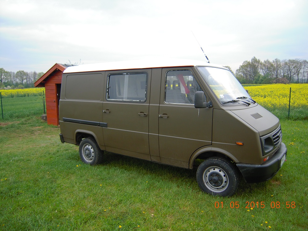

w końcu pojawia się miejsce na Lublinka to postanowiłem się zarejestrować i dodać fotki mojego byłego Lublinka 2 którego osobiście odbudowałem oraz obecnego nabytku Intralla którego kupiłem do remontu i raczej dla siebie go zostawię.
Wszystkie prace blacharsko/lakiernicze/mechaniczne/elektryczne robię samemu w zaciszu ogródka :)

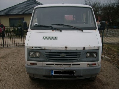

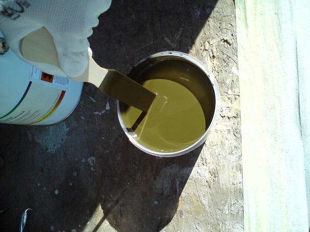

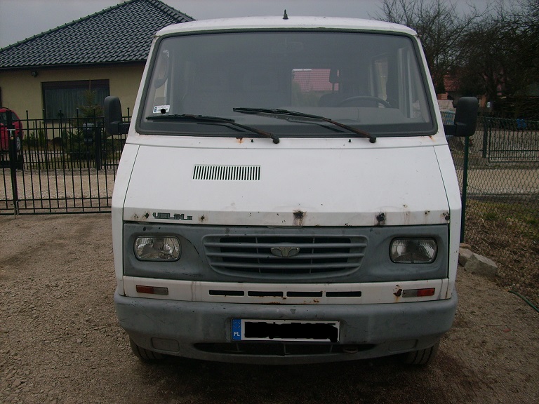

W skrócie o białym-został ogarnięty mechanicznie rozrząd,płyny,nowe hamulce,amortyzatory ,końcówki drążków, mechanizm drzwi odsuwanych zregenerowany,nowe aku i rozrusznik oraz alternator po regeneracji.Lublinek dostał nowy dół drzwi przesuwanych obie strony nowe reperaturki,naprawione zostały wszystkie ubytki blach-wycięte i wspawane dorobione własnoręcznie kawałki błotników itp,został przed lakierowaniem cały oczyszczony z korozji po czym zapodkładowany podkładami reaktywnym,epoksydowym i akrylowym.Potem został mu nadany kolor zielony wojskowy mat-lakier poliuretanowy.Dach dostał nowy biały lakier.Elementy plastikowe polakierowane zostały po odpowiednim zagruntowaniu lakierem strukturalnym.Cała chemia lakiernicza Polski Novol poza zielonym matem bo tego nie robią ale też to Polska farba.

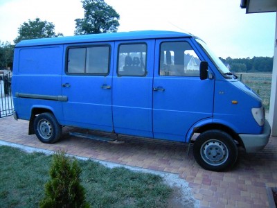

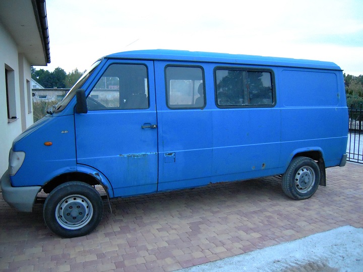

Co do niebieskiego-obecnie ma już naprawione i polakierowane podszybie przód w szary metalik oraz maskę w niebieski metalik-taki będzie cały a obramówki szyb będą szare-metalik.Poza tym skompletowałem do niego felgi które po wypiaskowaniu polakierowałem i założyłem nowe oponki na zime.Ogarnięta została też "elektryka" i różne duperelki których nie sposób pamiętać.Przy okazji robienia podszybia założyłem nową szybę bo starą ktoś chyba łopatą czyścił...
Plan jest taki aby na lato był skończony remont karoserii i chce jeszcze zrobić środek bo obecny jest zniszczony.Będzie też zamontowany hak.Uff na razie tyle,w razie czego pytać czasem coś doradzę.A w niebieskim jest silnik już 4cti90 czyli na Boschu-Lublin z tym silnikiem zapierdziela jak szalony :)
fotki oglądać "od tyłu" wtedy bardziej pasuje do opisu.
Pozdrawiam.

Post: 25 listopada 2015, 20:12
Ajajajaj!
Ślyczności! :)
Niebieski na ile osób/miejsc jest zarejestrowany? Bo widzę osiem? I na zdjęciu nie widać, żeby wnętrze było jakoś straszliwie zniszczone.
Z pewnością będę napadał, skoro już się pochwaliłeś, że możesz podpowiedzieć/pomóc. BTW: Skąd jesteś? Bolesławiec? Świeradów? Dolny Śląsk w ogóle? ;)

Zarejestrowany na 8 miejsc,fotele tył połamane brudne i wymęczone,docelowo ma być 6 mjejsc,z przodu 2 fotele,z tyłu 4 i stolik,podłoga dostanie wykładzinę dywanową a ściany zostaną "wytapicerowane" wykładziną remontową-oczywiście część dykt też nowych bo stare zostały skutecznie zdemolowane,blachy oklejone od środka matami bitumicznymi aby zgubić blaszane rezonanse.Dostanie też wełnę mineralną za panele co jeszcze lepiej go wyciszy.Wracając do zielonego to kupił go mój kolega i śmiga nim na co dzień.A przypomniało mi się że w niebieskim został też zregenerowany wał napędowy do był w "trocinach".Dostał nowe 3 krzyżaki,podporę i został wyważony-ogarnęła to firma z Wałbrzycha która remontuje wały-nazwy nie podaję aby nie być posądzonym o reklamowanie-kto chce ten znajdzie.Jest naprawdę profesjonalnie i niedrogo.

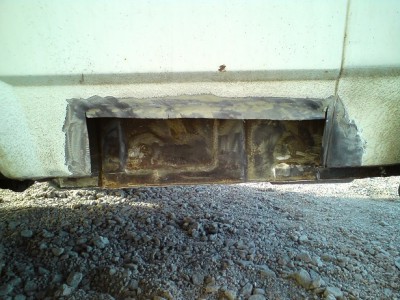

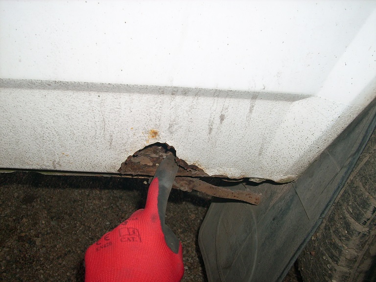

Post: 25 listopada 2015, 21:20
Posty: 121

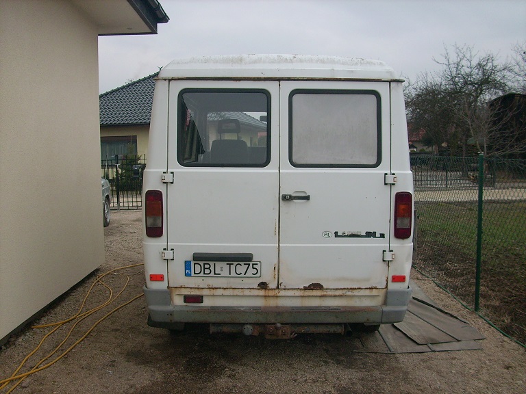

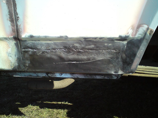

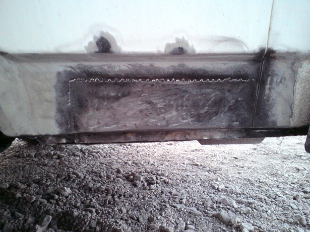

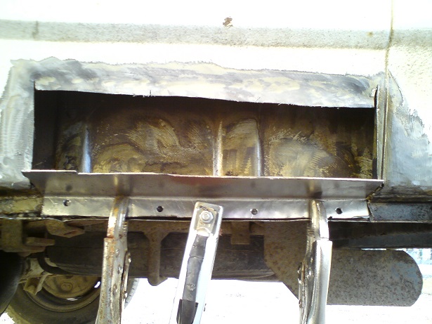

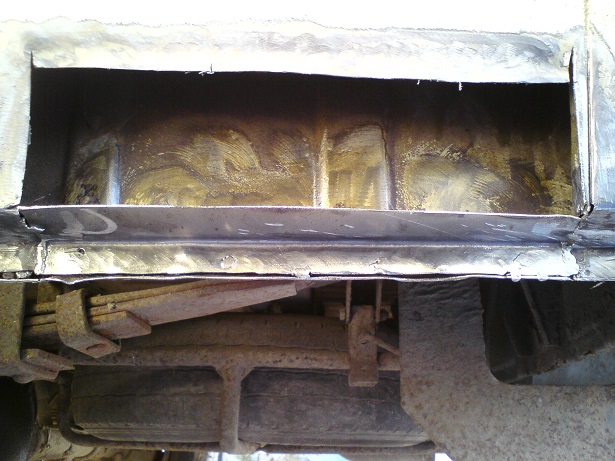

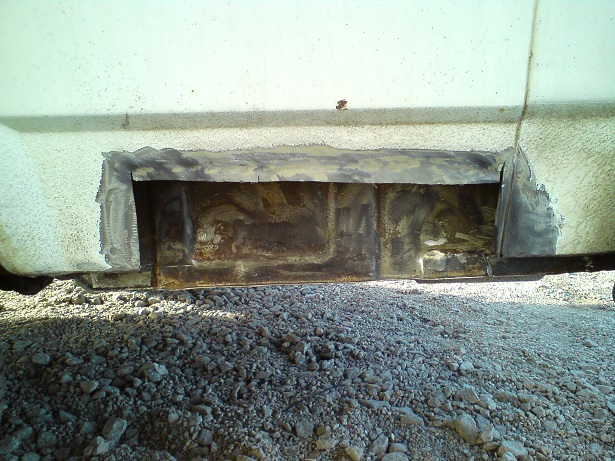

Parę fotek z reanimacji tylnych błotników w białym bez kupowania reperaturek :) wiem że blacharze potrafią lepiej ale ja jestem amatorem który ciągle się uczy.Potem poszedł podkład epoksydowy itd.według poprawnej technologi novola.

r5.jpg [ 155.87 KiB | Przeglądany 18833 razy ]
r4.jpg [ 133.1 KiB | Przeglądany 18833 razy ]
r3.jpg [ 120.54 KiB | Przeglądany 18833 razy ]
r2.jpg [ 169.99 KiB | Przeglądany 18833 razy ]
r1.jpg [ 154.63 KiB | Przeglądany 18833 razy ]

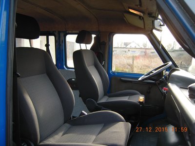

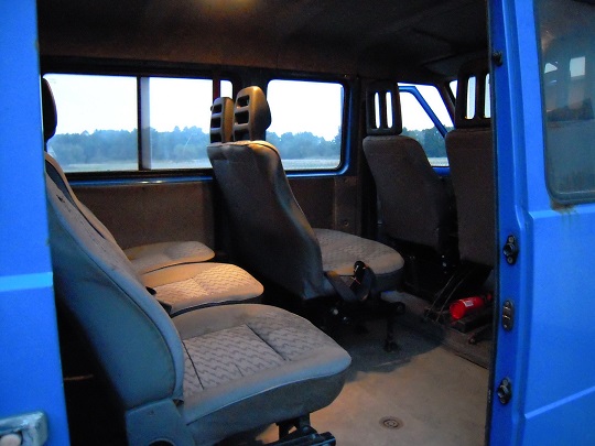

Post: 27 grudnia 2015, 16:26
Posty: 121

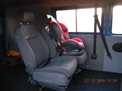

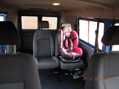

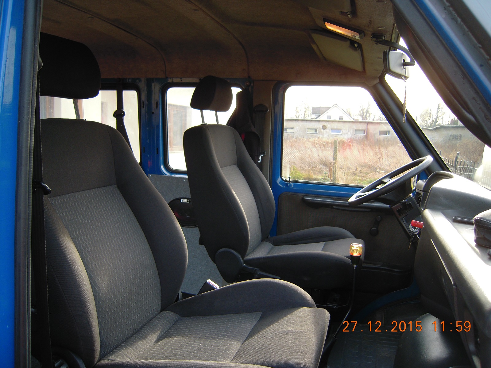

Małe zmiany wewnątrz,na zewnątrz też pomału coś się zmienia ale generalne zmiany na wiosnę.
DSCN0447.JPG [ 490.94 KiB | Przeglądany 18796 razy ]
DSCN0446.JPG [ 533.29 KiB | Przeglądany 18796 razy ]
DSCN0445.JPG [ 538.08 KiB | Przeglądany 18796 razy ]
Post: 27 grudnia 2015, 16:57
Pięknie! :)
Z czego fotele? Tapicerkę miałeś czy sam kleciłeś? Jak zrobiłeś pokrycie podłogi? U mnie też na wiosnę chyba ruszę z pieszczeniem Groszka...
Post: 27 grudnia 2015, 18:34
Posty: 121
Przednie fotele mondeo mk4 ,tył golf 5 ,wykładzina podłogowa oryginalna wyleciała w śmietnik a zastąpiłem ją wykładziną samochodowa z gumą od spodu taką jak na dywaniki.Można ją na metry kupić w leroyu (24 pln m2).Łatwo się docina i nie strzępi.Boczki pomału wymieniam wszystkie bo są poniszczone i obijam je wykładziną szarą remontową tez z leroya.
Co do foteli to bez migomatu nie podchodź, tył cały dzień mi zszedł na obmyślaniu jak to zrobić aby pasowało i aby były ruchome,przednie też rzeźba bo kierowcy fotel jest postawiony na sankach z Lublina,natomiast pasażera który tez ma zachowane regulacje postawiłem na rurkach tych co jest podwójna ławka też to trzeba dość mocno przerobić.Fakt że jest to wszystko zrobione aż nadto pancernie ale musi to być bezpieczne.Będzie jeszcze pojedynczy fotel za kierowcą jak jakiś fajny pasujący mniej więcej znajdę z tym że on ma być docelowo obrotowy :)

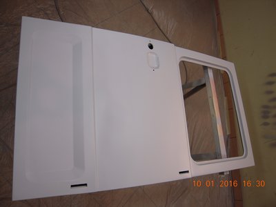

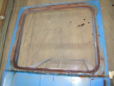

Post: 10 stycznia 2016, 17:08
Posty: 121

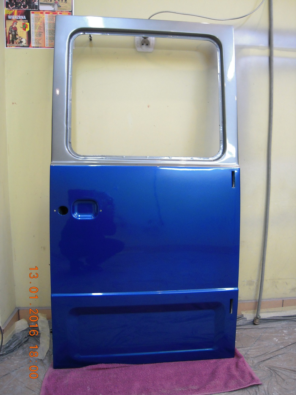

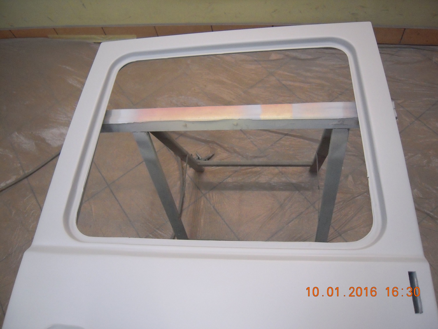

Pora przyszła na drzwi,trochę spawania i w miarę się udało.Na razie te gorsze naprawiłem.Niedługo w lakier.

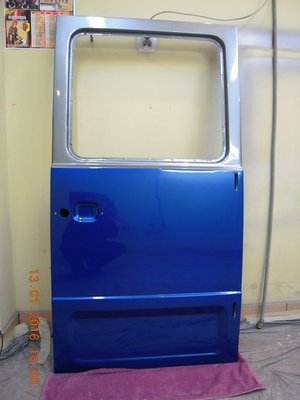

Post: 13 stycznia 2016, 19:34
Posty: 121
jutro składam i montaż 8)
DSCN0510.jpg [ 310.64 KiB | Przeglądany 18697 razy ]
Post: 13 stycznia 2016, 20:19
Sam malowałeś?
Ładnie wyszło :D
Post: 13 stycznia 2016, 21:02
Posty: 121
Tak sam ogarniam takie malowanie,szkoda tylko że po kawałku muszę malować bo cały Lublin do garażu nie wejdzie bo brama za niska :(

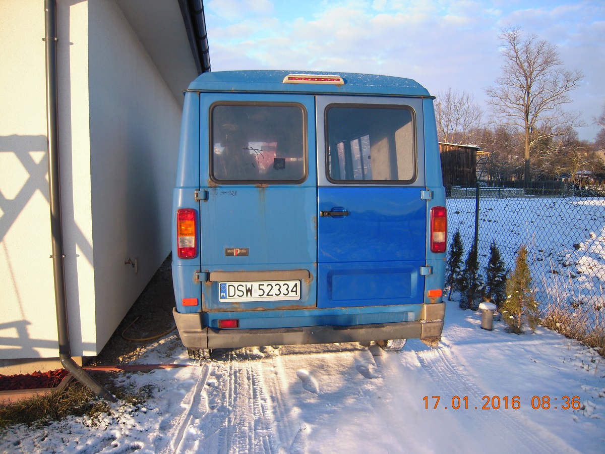

Post: 17 stycznia 2016, 10:33
Posty: 121

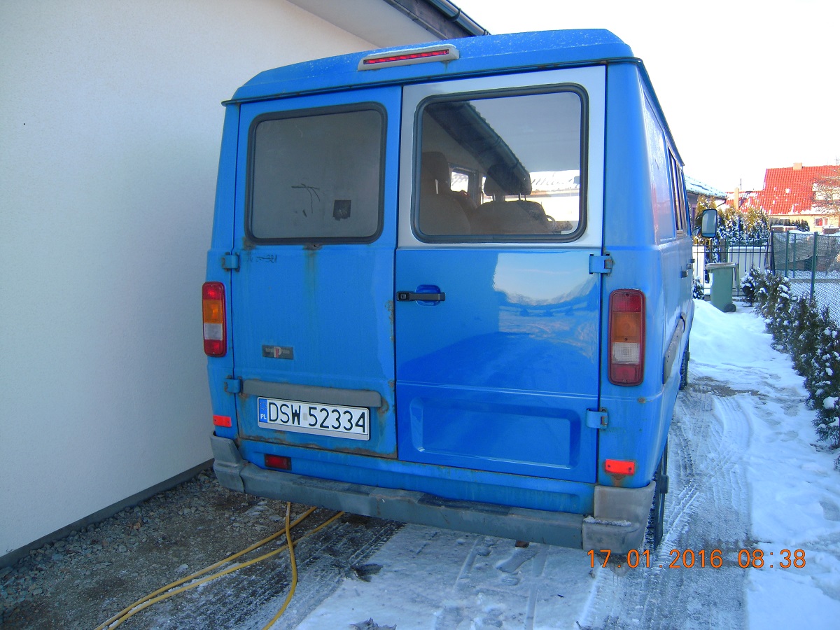

Na aucie przed i po.Wkrótce ciąg dalszy...
DSCN0289.JPG [ 654.07 KiB | Przeglądany 18621 razy ]
bb.jpg [ 405.18 KiB | Przeglądany 18621 razy ]
aa.jpg [ 344.57 KiB | Przeglądany 18621 razy ]

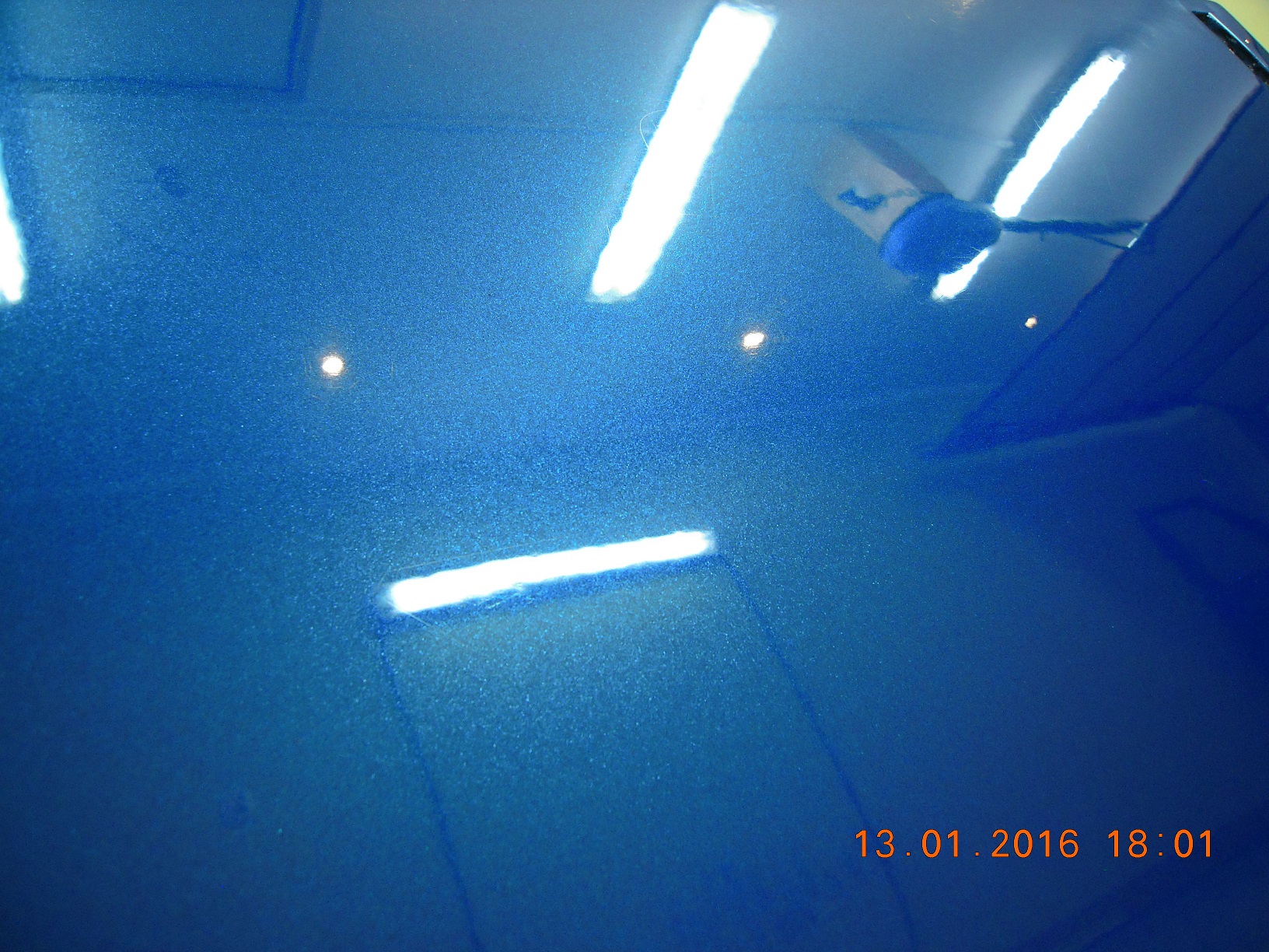

Post: 17 stycznia 2016, 10:36
Posty: 121
Kolor niebieski z bliska.
zz.jpg [ 725.49 KiB | Przeglądany 18620 razy ]
Post: 17 stycznia 2016, 10:38
Rewelacyjnie!
Kolego mógłbyś opisać dokładnie proces przygotowania oraz lakierowania swojego Lublina w tym temacie?
viewtopic.php?f=12&t=3027
