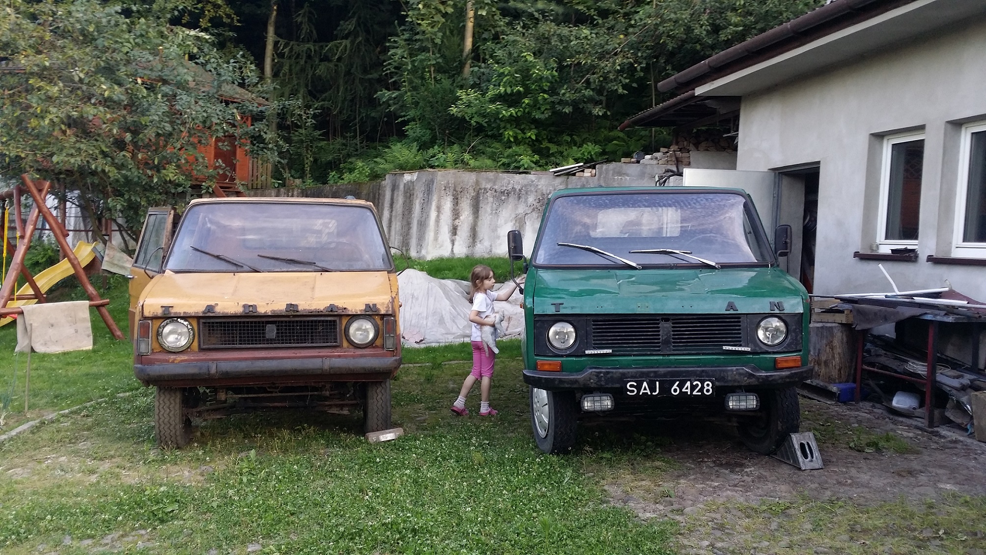

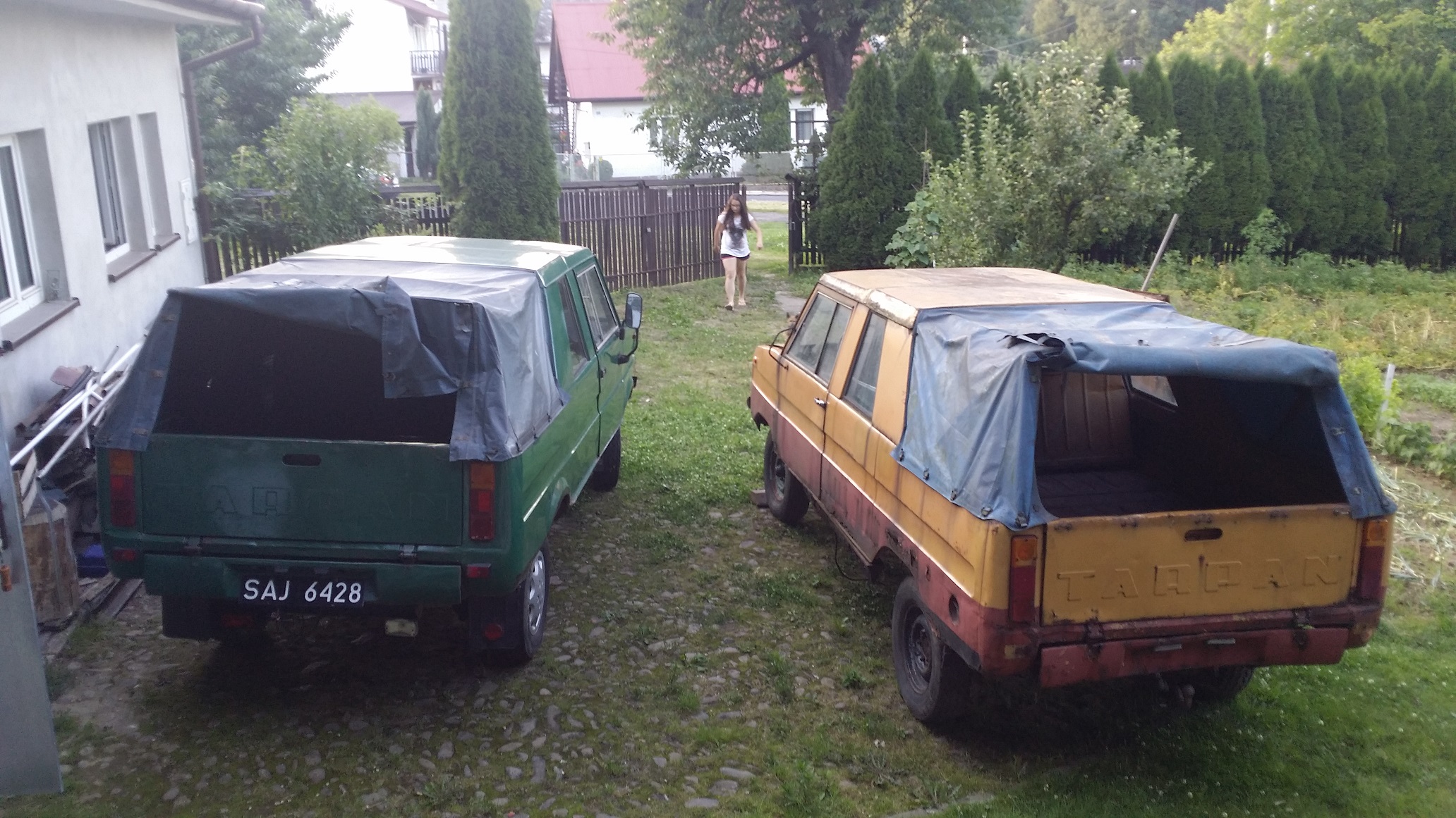

Zanabyłem drogą kupna Tarpany, które były ogłaszane u Nas na forum - viewtopic.php?f=3&t=3351&p=44638&sid=0f26bcff8f668fc24795ab5a8f246c38#p44638
Zielony miał mi służyć jako autko do jazdy rekreacyjnej zanim Żuk stanie na nogi. Drugi posłuży raczej jako baza części zamiennych (chyba, że znajdzie się ktoś chętny do jego reanimacji). Poniżej fotki już u mnie na działce:

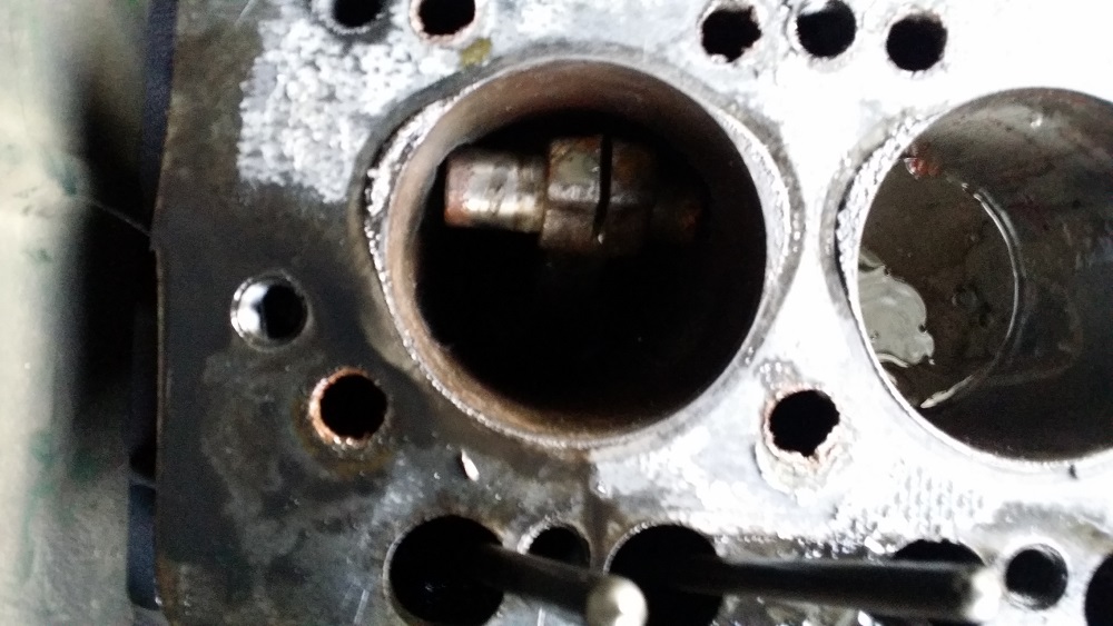

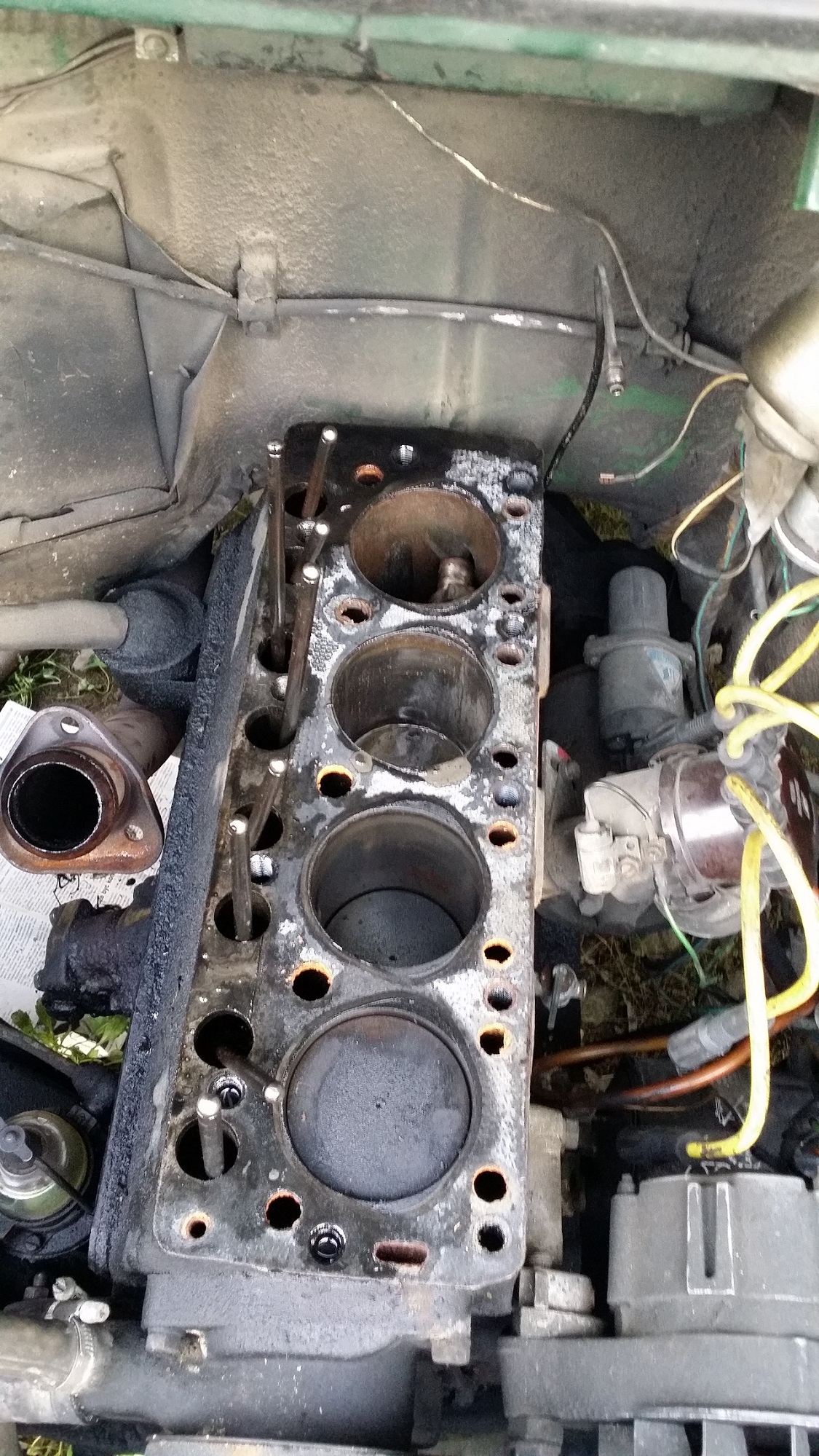

Przy okazji znalazłem przyczynę problemów z odpalaniem i kopceniem. Ktoś mi ukradł tłoka :shock: :D
Ciekawe gdzie pozostałości? - zlałem olej... czyli najpierw wiadro wody, a później "majonezu", ale kawałków aluminium niet...
Tak więc obecnie szukam pewnego silnika S21, w ludzkich pienądzach - jeżeli ma ktoś na zbyciu w okolicach małopolski i śląska to pisać.
silnik.jpg [ 883.27 KiB | Przeglądany 18580 razy ]
tłok.jpg [ 169.37 KiB | Przeglądany 18580 razy ]

A w głowicy nie było śladów i kawałków?

fakin szit :D tam tego tloka to juz dawno nie ma skoro takie cyryndly porysowane :-)) choc jak woda tam ganiala to przyspieszyla temat

W głowicy nie widać fragmentów tłoka, tylko trochę delikatnych odgniecen i tak jakby zawór dolotowy się lekko przyblokowal. Dochodzenie bede kontynuowal po wymontowaniu kadluba z budy.:)

jak laski popychaczy nie są pokrzywione i zawory też to znaczy że to po prostu tak miało być :) tłoki sie nie rozpadają jak szyba i nie spadają w dół jak rozbierałem saaba w którym pękł tłok na autostradzie to sterczał kikut w cylindrze i wszystko było zmielone, teraz pytanie kto składał ten silnik :D

Silnik wyjęty, ale jeszcze się nie dorwałem do miski, na razie jadę z rozkręcaniem od góry. Przeznaczę tą padakę na części.

Jea!!! - mały sukces. Przeszczep "nowego" silnika się udał, zielony tarpanik już bryka po podwórku. Jeszcze tylko ogarnąć wskaźnik temperatury i będzie git (na razie pokazuje cały czas czerwone pole, a po zaniku zasilania nic)...
Znalazł się też brakujący tłok w starym silniku, co prawda w kawałkach jak puzzle dla zaawansowanych, ale był w misce ;) W misce... pod wałkiem rozrządu, i pod innymi tłokami - taki z niego wędrowniczek. Dwa korbowody już pogięte, drugi tłok pęknięty - nie mam pojęcia co było zalążkiem problemu. Cylindry wyglądają jakby miały mało co przejechane - praktycznie zero wyczuwalnego zużycia gładzi. Niemniej jednak poza osprzętem cały stary silnik zasili wsad do któregoś z piecy hutniczych.
