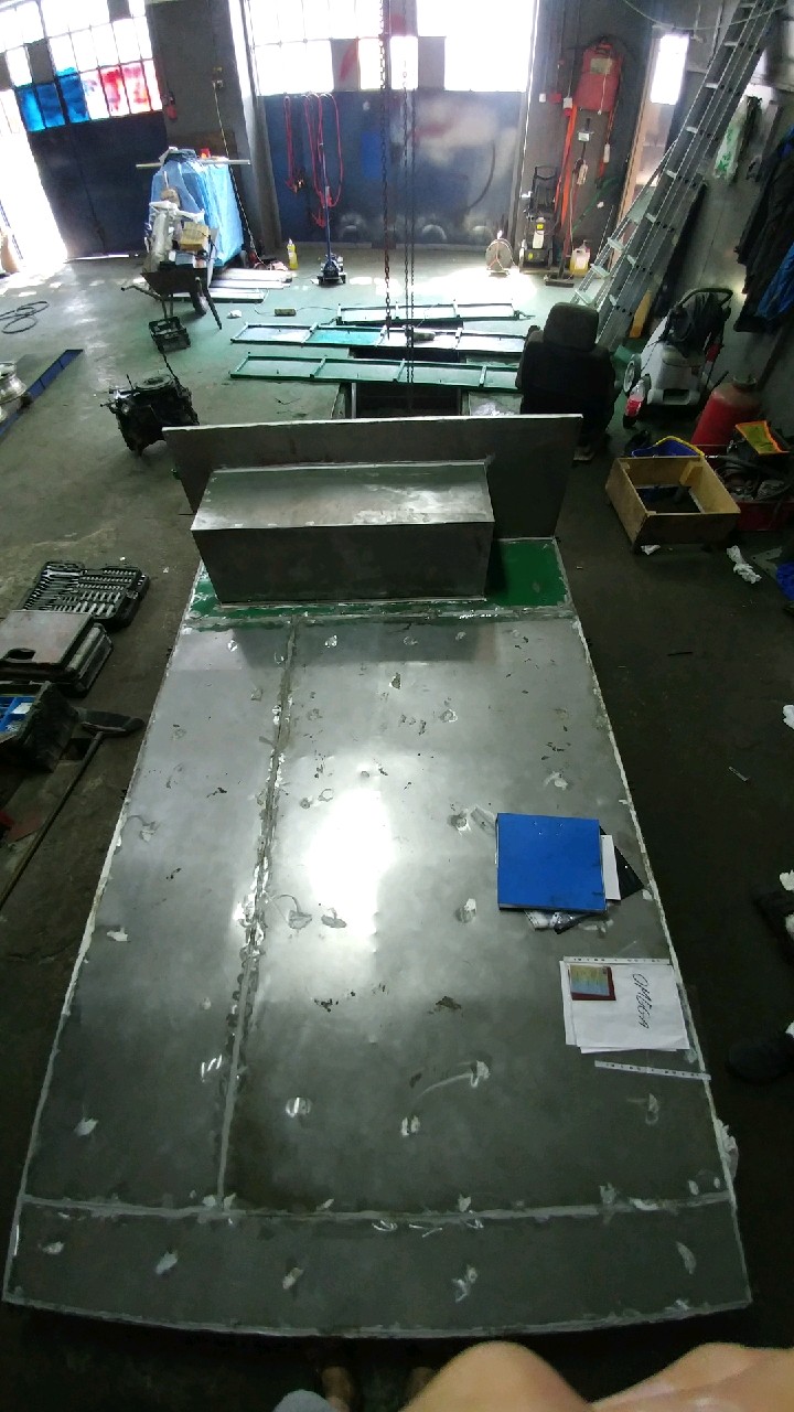

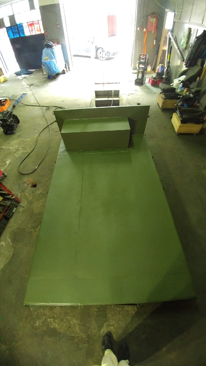

Tarpan po zakupie przebył bezpiecznie na kołach prawie 300 km. Trafił do warsztatu, remont rozpocząłem od kipra, Tarpan bowiem jest ubrany w 3 stronny wywrot z Lublina.
Pierwsza niespodzianka--siłownik wywrotu trup, a miał być, Panie, superdziałający, tylko, Panie, zawór puszcza.
Gładzie slłownika były po demontażu jak twarz nastolatka,
a miały być dupa niemowlaka. Życie.

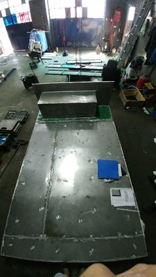

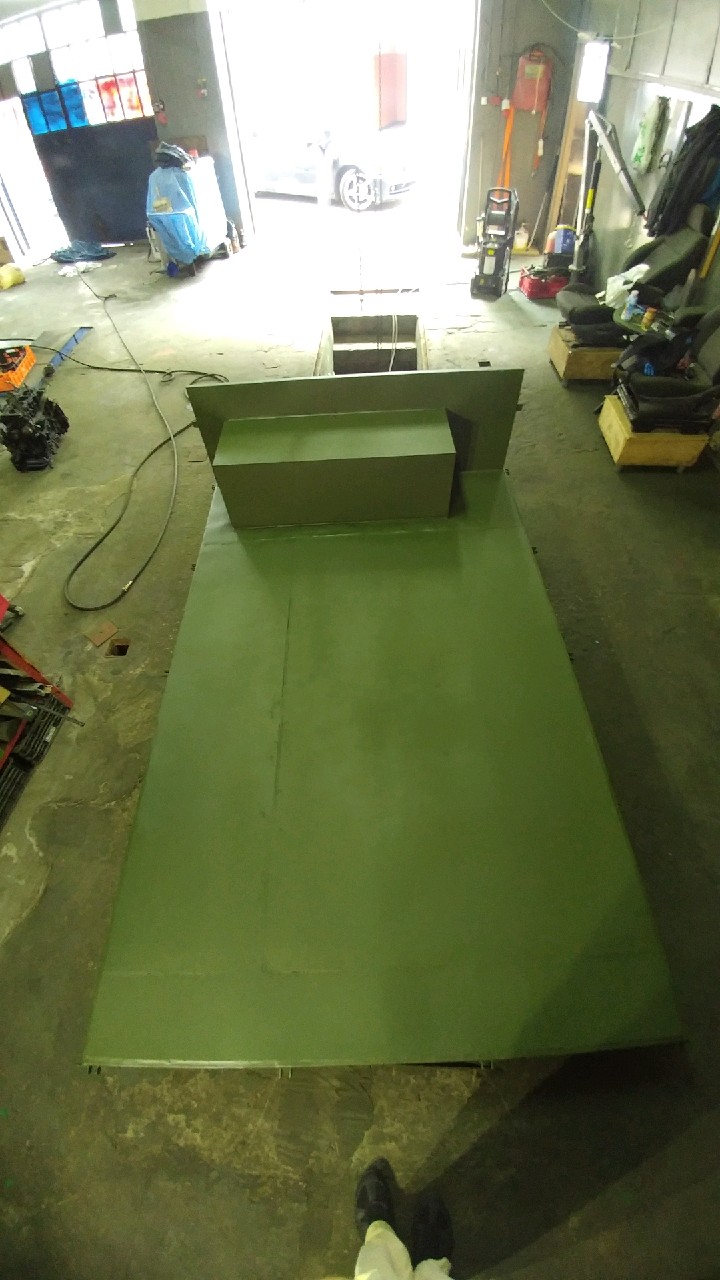

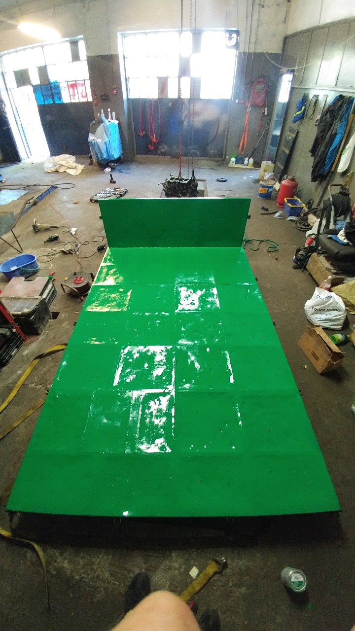

Zrzuciliśmy kiper, dostał nową blachè na dno, skrzynię ze zdejmowanym deklem i tylnią ścianą, 1 tonowego hds-a obok, i lakier poliuretanowy w moim ulubioym kolorze "znikam w lesie..". Cdn.
Komentarz: Po remoncie, jeszcze bez hdsa.
20180612_122229.jpg [ 169.48 KiB | Przeglądany 15359 razy ]
Komentarz: Warstwa blachy i skrzynia

Komentarz: Po oczyszczeiniu natrysk zabezpieczenia
20180606_193705.jpg [ 251.54 KiB | Przeglądany 15360 razy ]

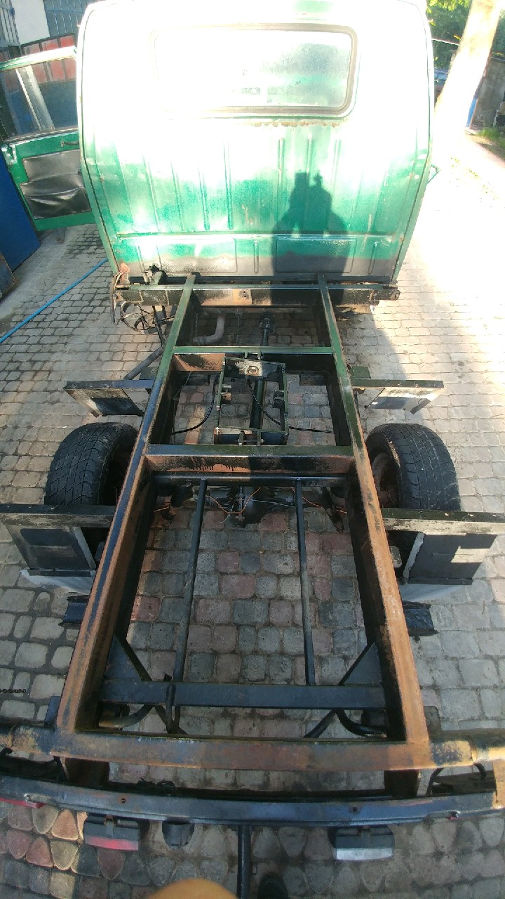

Następnie zajęliśmy się ramą. Jest w świetnym stanie, dostała tylko nowy look. Przy okazji wymieniliśmy wszystkie elemenry gumowe zawieszenia, silnika i przeniesienia napędu.

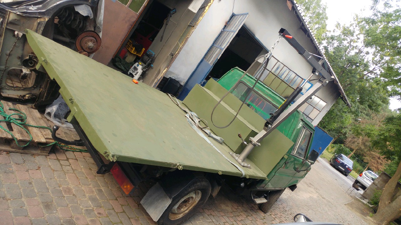

Mam przyzwoity silnik, nie chcę go zmieniać. Mam też skrzynię tczewską na palecie. Hds póki co podnosi wajchą, ale przerobię na rozdzielacz z pompy kipra. Zdjęcia poglądowe, i w pracy 400 km od domu.

Super zabudowa i wyposażenie Tarpana! - lubię takie "gadżety" w dostawczakach.
Gdzie można zdobyć takie fajne "ramię" do samo załadunku?
Mi to wygląda na przeróbkę takiego czegoś:
https://allegro.pl/zuraw-podnosnik-wars ... 81449.html
ale ja się nie znam bo taki podnośnik w domu trzymam ;)

Żuraw do kupienia nowy za 800, belka 750 kg do równoważenia stron do 150 zł.

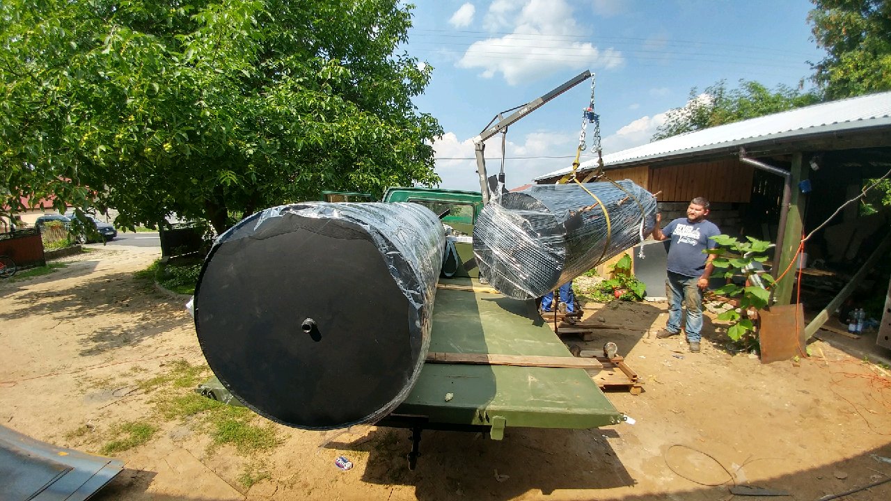

Z ekstrasów mam przygotowaną sprężarkę z rozpinanym kołem napędowym, i czekam na koniec blacharki. Czekam.

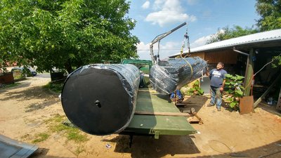

Załadowałem 2 bufory po 1200 l z blachy 4 mm - w 1 dwie wężownice- w Górze nad Notecią, i dowiozłem pod stolicę. Będą instalowane w domu opalanym drewnem i pelletem.
Nieśpieszna podróż, ale tanio i bocznymi drogami- jest inna jazda, niż A 2 w tunelu z ekranów. Wolę.
