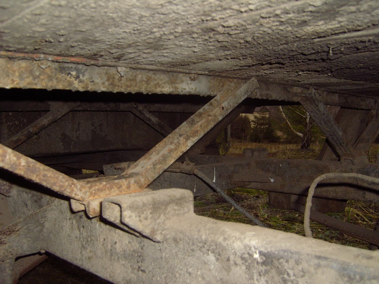

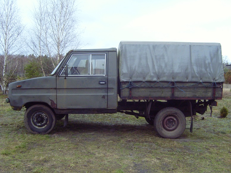

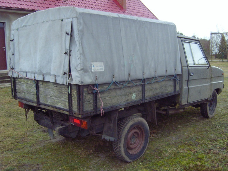

Na zdjęciach poniżej widać nietypową (nieoryginalną) skrzynię ładunkową. Z czego ona może pochodzić? A te gumowe uchwyty na drzwiach to oryginał? Bo zazwyczaj widać takie skromniejsze rączki... Na wszystkich elementach blacharki widać pod zieloną farbą, prawdopodobnie oryginalny żółty lakier, więc wygląda tak jakby nadwozie nie miało wymienianych elementów.

moim zdaniem: paka to przycięta ( z długosci ) paka tarpana 239d :shock: , podłokietniki nieoryginalne adaptowane z tylnych drzwi fiata 125p/FSO 1500 :roll: .
A tak przy okazji bardzo interesuje mnie co jest napisane na plakietce przyczepionej do plandeki prawa strona tył :?: 8)

Dzięki. Ale po analizie zdjęć nie bardzo wiem gdzie mogłaby być przycięta. W realu teoretycznie przednia ścianka mogła by być przerabiana, ale układ bocznych zawiasów nie pasuje do żadnej skrzyni ze zdjęć 239d.
A tu napis na plandece:

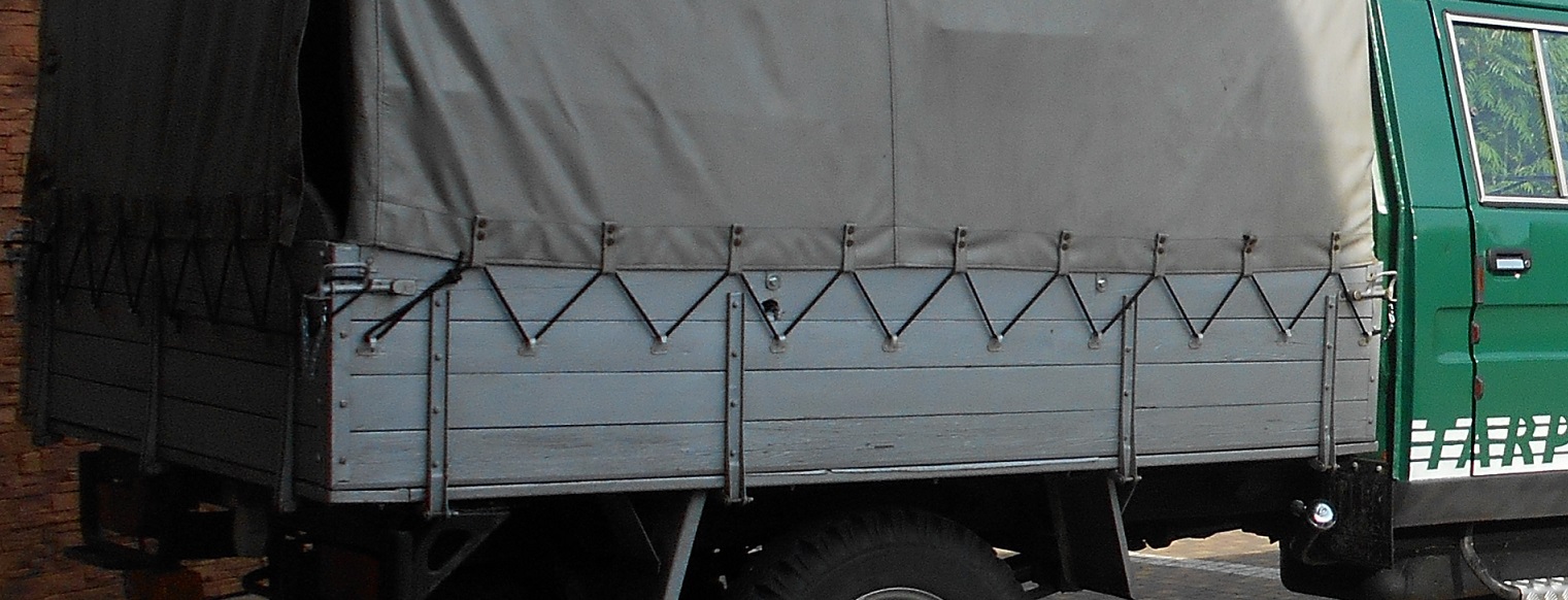

moim zdaniem jest przycieta z przodu a uchwyty burt przespawane ( jeden usuniety )

Nie ma śladów po takiej przeróbce. To chyba zły trop

no to jeszcze dla spokojności sprawdź czy podłoga paki nie ma przypadkiem zaślepionych otworów po nadkolach :roll: . I szukamy dalej :D

Chłopaki - taką pakę mógł zrobić każdy śłusarz, każdy stolarz, każdy ogarnięty człowiek na praktykach w zawodówce... :)
Uchwyt drzwi ze 125p (zamiast cienkiej rączki - która, swoją drogą, w 125p była uchwytem dla dłoni przy krawędzi dachu) - to dość powszecna modyfikacja z epoki.
Pewien "rozjazd" pomiędzy numerem ramy a numerem nadwozia jets normalny, ale w tym przypadku jest dosc spory (raczej za duży, jak na fabrykę).
Skłaniam się ku opinii, ze Twój Tarpan to tzw. składak. O tyle, że to w niczemu mu nie umniejsza - a można ten aspekt dodatkowo podkreślić, jako ilustrację / dokument realiów epoki i praktyki.
