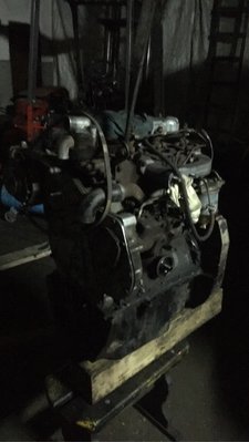

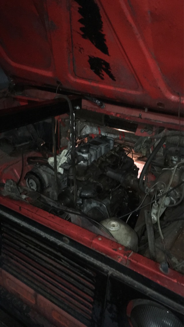

Pewnego wieczoru znalazłem ogłoszenie syreny 105, z tarpanem 239d w tle. Niestety w dniu umówionych oględzin dowiedziałem się, że ktoś był szybszy ale został jeszcze tarpan więc z ciekawości pojechałem obejrzeć, ponieważ nigdy nie widziałem takiego wozu na żywo i tak w przypływie emocji kupiłem 239D bez "D" ponieważ nie posiadał silnika.
Pierwsza myśl, s21 od żuka... Znajomy mechanik odradził mi tego swapa i nalegał aby kupić oryginalnego perkinsa. Poszukiwania trwały i w końcu udało się nabyć silnik od wózka widłowego bułgar. Po wymianie miski, kolektora, koła i flanszy nareszcie nastał moment, w którym serce ponownie znalazło się w ramie lecz nie może być za dobrze, ponieważ od początku prace przy aucie to krok do przodu i dwa w tył. Okazało się, że podwójne koło pasowe zasilające tutaj pompę wspomagania to rzecz niedostępna i będzie trzeba takowe dotoczyć (przy okazji poszukuje osoby, która poda mi wymiary tego kółka).
Poniżej zamieszczam zdjęcia z dnia zakupu

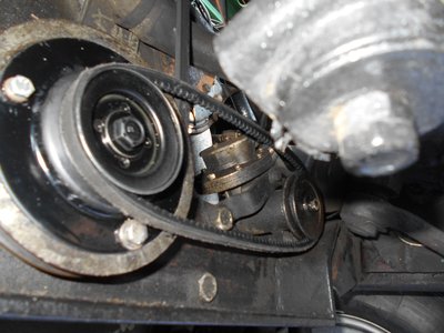

Kółko do napędu pompki podciśnienia jest ...przykręcane na trzy, o ile dobrze pamiętam, śrubki do koła pasowego osadzonego na wale silnika :wink: taki tarpani patent żeby nie było zbyt standardowo i łatwo. Np. aby pokręcić silnikiem do ustawienia zaworów trzeba to kółko każdorazowo demontować :lol: :wink:
Średnicę kółka mogę pomierzyć za kilka dni bo Tarpan już odstawiony na zimową kwaterę :D
Dam znać.
Ps
znalazłem nawet zdjęcie , tak to właśnie wygląda
tak to wygląda.jpg [ 558.7 KiB | Przeglądany 16724 razy ]

Trochę czasu minęło ale dotarłem i pomierzyłem. Kółko pasowe na wale do napędu pompy podciśnienia ma średnicę 12,5 cm. Trzeba jednak pamiętać, że przełożenia napędu pompy podciśnienia mogą się różnić w zależności od tego jaki typ pompy ( jakiego producenta pompa ) była w danym egzemplarzu zamontowana. Na pewno były dwa typy pomp podciśnieniowych ale spotyka się też informację, że były ich aż trzy rodzaje.
chyba najlepiej sprawdzić na tabliczce pompy producenta, typ i zakres obrotów w jakim powinna pracować i do tego ostatecznie dobrać przełożenie.
