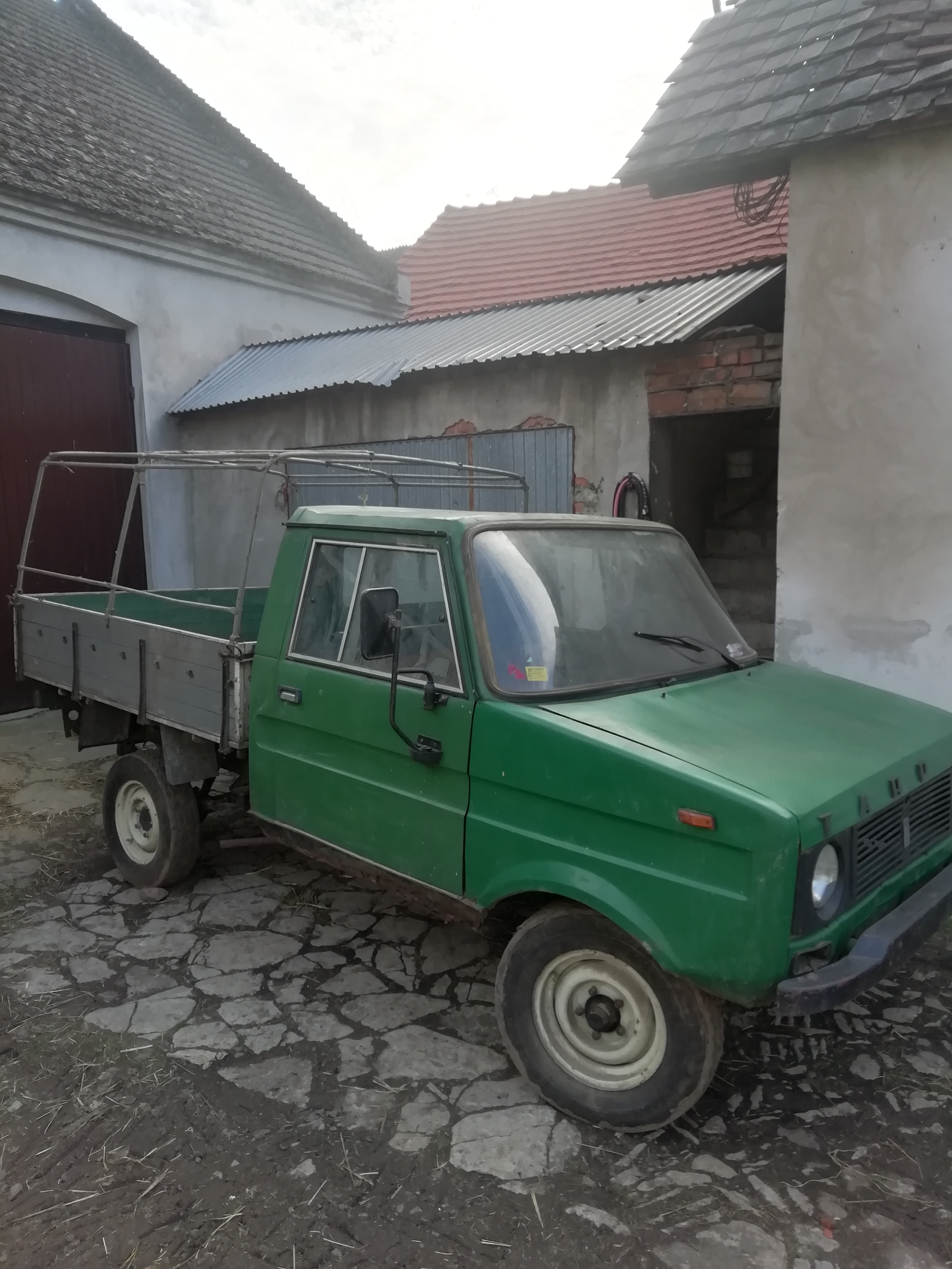

A tutaj autko w dniu gdy został kupiony.
IMG_20200301_145546.jpg [ 2.67 MiB | Przeglądany 11033 razy ]
