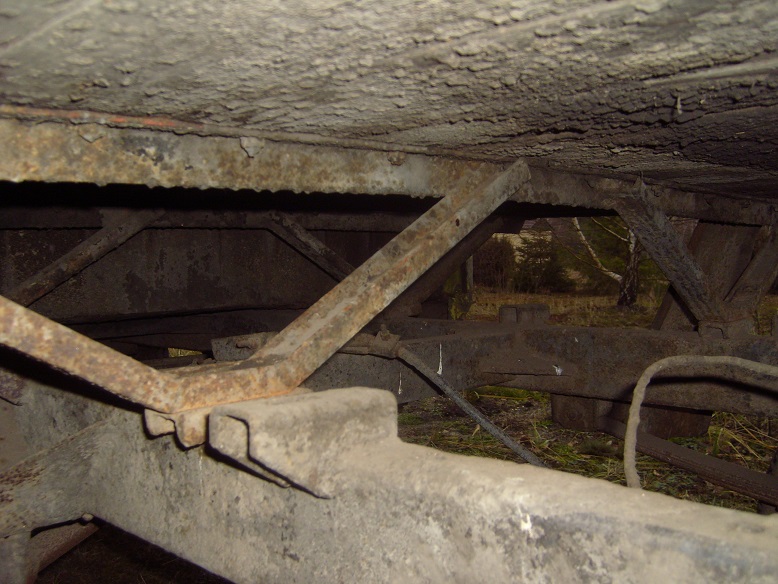

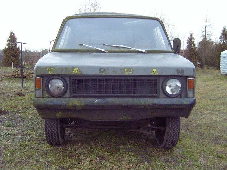

Miał to być F-233 RS. Nie ma dokumentów, nie ma tabliczki. Jedyne co mam to umowę kupna (czyli akt własności potrzebny do zarejestrowania na "żółte") i numer nadwozia. Do numeru ramy jeszcze się nie dokopałem. Jednak mam sporo wątpliwości w oryginalność tej kompozycji. Stary przód nadwozia, ale nowa rama, z profila prostokątnego. Przedni zderzak siłowo zamocowany do ramy, przez wyrżnięte dziury w przednim pasie. Drzwi z klamkami z malucha. Numer nadwozia coś trochę ponad 50000. Gdzieś wyczytałem, że 50tys egzemplarz wyjechał w 1985 roku... Skrzynia ładunkowa niepasująca do ramy (lub odwrotnie), zamocowana przez dospawane do ramy kształtowniki. Konstrukcja nośna paki nie na tłoczonych blachach tylko na kratownicy z kątownika. Pewnie wyjdzie jeszcze trochę nieścisłości, ale to jak wrzucę zdjęcia, a to nastąpi jak zbiegną się w czasie dwie rzeczy - będę w domu kiedy będzie widno.... czyli w weekend

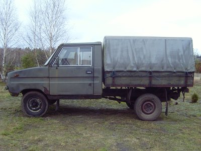

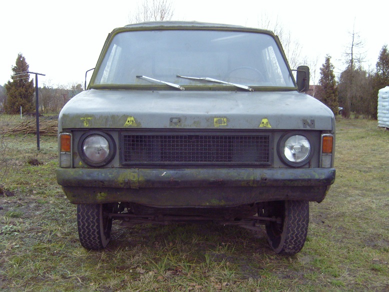

Nr nadwozia to 50369, rama jest niestety młodsza, jakieś 3 lata znając produkcję Tarpana z tamtych lat.
Wychodzi na to, że numery nadwozia/ramy nie idą w parze z kolejnością wyprodukowania. Dobiesław Wieliński w swojej książce o fabryce Tarpana podaje powstanie 50000 egzemplarza na 19.03.1985.

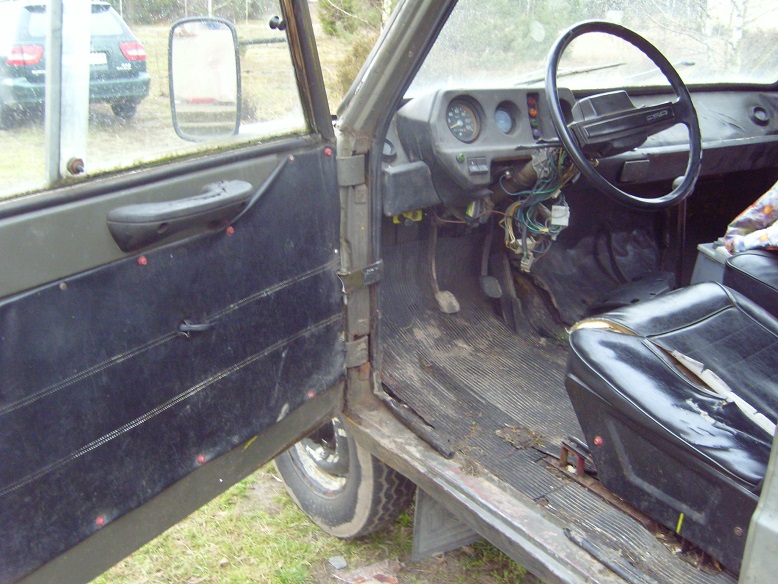

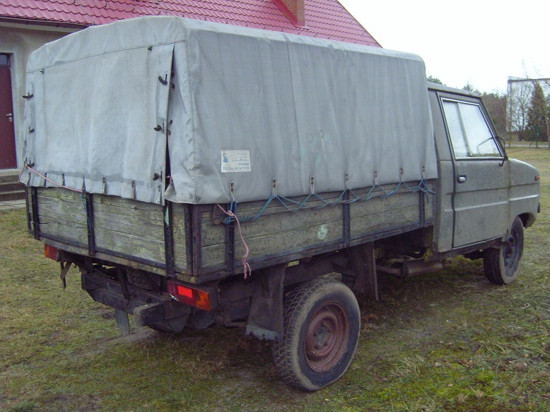

Na zdjęciach poniżej widać nietypową (nieoryginalną) skrzynię ładunkową. Z czego ona może pochodzić? A te gumowe uchwyty na drzwiach to oryginał? Bo zazwyczaj widać takie skromniejsze rączki... Na wszystkich elementach blacharki widać pod zieloną farbą, prawdopodobnie oryginalny żółty lakier, więc wygląda tak jakby nadwozie nie miało wymienianych elementów.

moim zdaniem: paka to przycięta ( z długosci ) paka tarpana 239d :shock: , podłokietniki nieoryginalne adaptowane z tylnych drzwi fiata 125p/FSO 1500 :roll: .

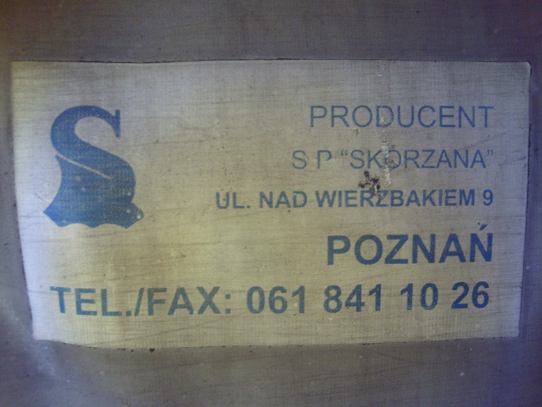

A tak przy okazji bardzo interesuje mnie co jest napisane na plakietce przyczepionej do plandeki prawa strona tył :?: 8)

Dzięki. Ale po analizie zdjęć nie bardzo wiem gdzie mogłaby być przycięta. W realu teoretycznie przednia ścianka mogła by być przerabiana, ale układ bocznych zawiasów nie pasuje do żadnej skrzyni ze zdjęć 239d.
A tu napis na plandece:

moim zdaniem jest przycieta z przodu a uchwyty burt przespawane ( jeden usuniety )
Wielkie dzięki za plakietkę :D

Nie ma śladów po takiej przeróbce. To chyba zły trop

no to jeszcze dla spokojności sprawdź czy podłoga paki nie ma przypadkiem zaślepionych otworów po nadkolach :roll: . I szukamy dalej :D
Post: 23 grudnia 2018, 01:02
Chłopaki - taką pakę mógł zrobić każdy śłusarz, każdy stolarz, każdy ogarnięty człowiek na praktykach w zawodówce... :)
Uchwyt drzwi ze 125p (zamiast cienkiej rączki - która, swoją drogą, w 125p była uchwytem dla dłoni przy krawędzi dachu) - to dość powszecna modyfikacja z epoki.
Pewien "rozjazd" pomiędzy numerem ramy a numerem nadwozia jets normalny, ale w tym przypadku jest dosc spory (raczej za duży, jak na fabrykę).
Skłaniam się ku opinii, ze Twój Tarpan to tzw. składak. O tyle, że to w niczemu mu nie umniejsza - a można ten aspekt dodatkowo podkreślić, jako ilustrację / dokument realiów epoki i praktyki.

A przy okazji - miałby ktoś jakieś foto itp jak wygląda mocowanie przedniego zderzaka do nadwozia. Jak wspominałem teraz jest na siłę przymocowany do ramy.
