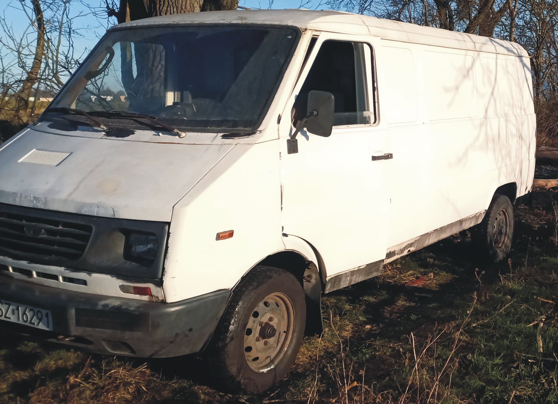

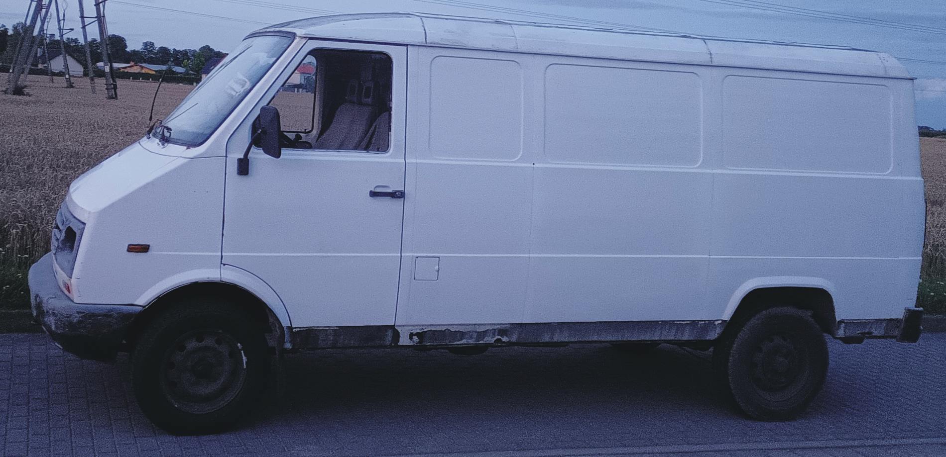

Zakupiłem ZAPUSZCZONEGO Lublina 2 1998r. z motorkiem 4C90, przedłużany blaszak
z celem przebudowy na hybrydę służącą do obsługi pasieki oraz częstej, okresowej
adaptacji na kampera.
Na dzień dobry w autku działał tylko silnik :-)
Teraz działa już wspomaganie wszystkiego (wymiana sparciałych węży),
ożył alternator, czyli wymieniony za kilkadziesiąt złociszy regulator napięcia.
Jest jakieś zwarcie na konsoli bo lampki prawie niewidoczne, ale jutro zabieram się za to.
Sparciałe węże dolotu powietrza, ale znalazłem sklep gdzie są od ręki.
Może nie nowe, ale już na przodzie są całkiem fajne gumy, za miesiąc tył dostanie nowe.
Generalnie po kolei wszystko odnowimy, będę zdawać relację aby to cudo kolejne
setki tysięcy nawinęło...
P.S. I tu ciekawostka jeszcze bo kupiony od rolnika ....... zatankowany w 50% za 2400zł :-)

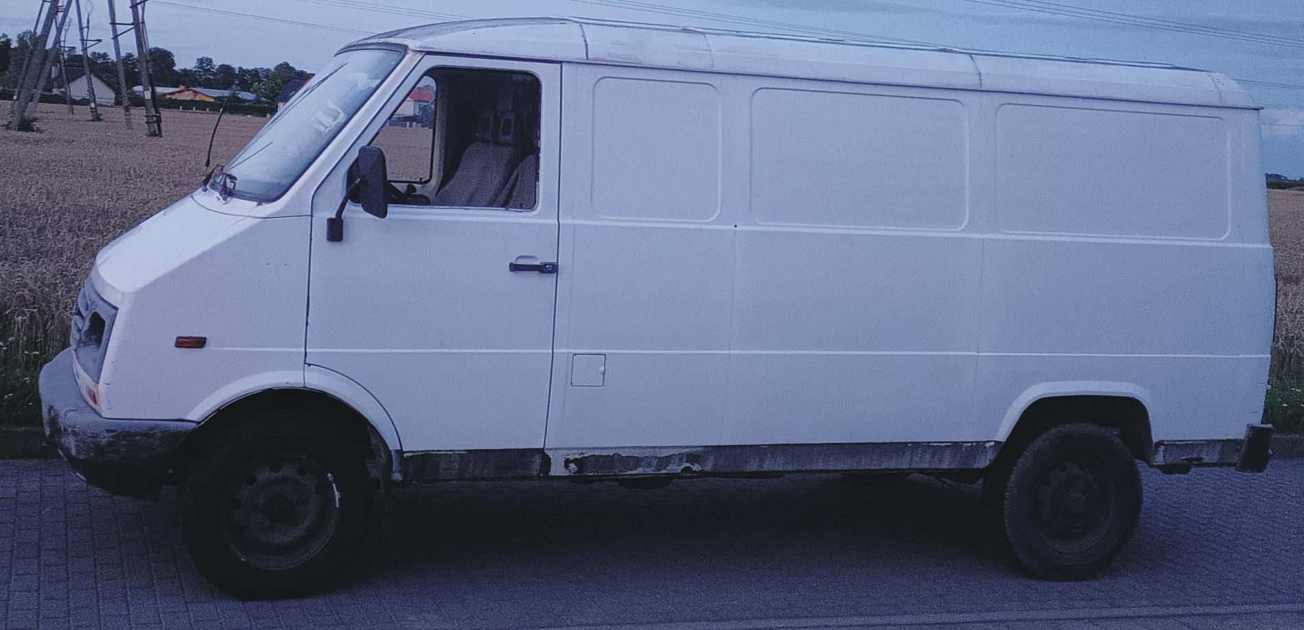

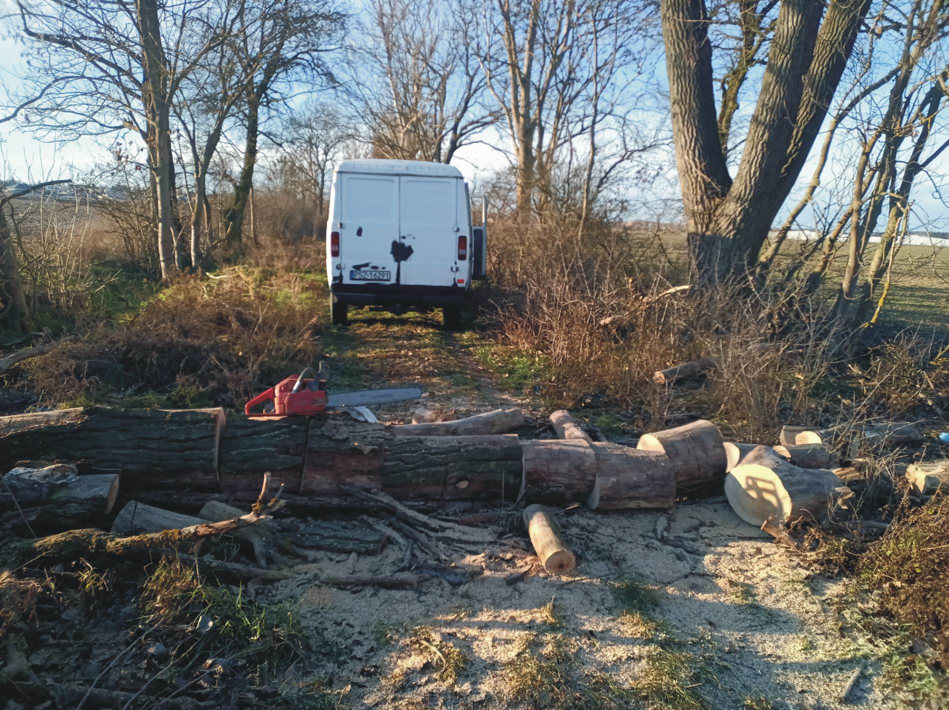

Witajcie ponownie.
Długi czas mało się działo, ale autko już jeździ.
Ostatnie dni to zwożenie drewna opałowego bo jest okazja, a ja mam awersję na przepłacanie w temacie :-)
(tu wyjaśnię, że jak idę z piesłami za miastem na spacer i wichura powali drzewo NA DRODZE GMINNEJ to uznaję to za przeszkodę, piszę do Urzędu o pozwolenie na usunięcie we własnym zakresie, po paru godzinach dostaję kwit i tym sposobem od lat opału nie kupiłem...)
Autko na fotach jeszcze wygląda słabo, ale 90% prac blacharskich skończone, zostały 2 łatki do wstawienia, ciut szpachlu i na wiosnę malowanie w kamuflaż.
Najdłużej trwało płukanie układu chłodzenia. Użyliśmy preparatu do chłodnic i płukanie wszystkiego poprzez ... wiadro, pompę zęzową z jachtu i tak 10h. Jedynie zbiornik wyrównawczy płynu chłodzenia wymagał użycia ...kwasu solnego bo nic innego tych kamlotów nie brało. Teraz ciepło dmucha aż miło, wycieków nie ma.
Te plamy na karoserii co widać to sigmafast, antykorozyjna okrętowa, podwozie też tym dziubnięte.
Znalazłem Lublynka w sąsiedztwie co ma oryginalny kosz koła zapasowego więc postaram się odtworzyć własnoręcznie.
Już jest zakupiona kamera cofania z 7' monitorem, wywaliłem sklejkę z paki i wykończenie będzie na dębowych profilach ograniczających luki wnęk plus całość wyklejona korkiem (już kupiony).
Popękany kokpit się przerabia na lakierowany korek, nadmuch kabiny przerabiany bo tam właśnie będzie monitor kamery cofania. Takie pierdoły jak gniazdko zapalniczki - usb już są.
Na fotkach nie wiem czy widać, ale w związku z trudnością zakupu plastikowych nakładek tylnego zderzaka zastosowałem gumowe ... bezpieczniejsze..., czyli pancerne odbojniki parkingowe :-)

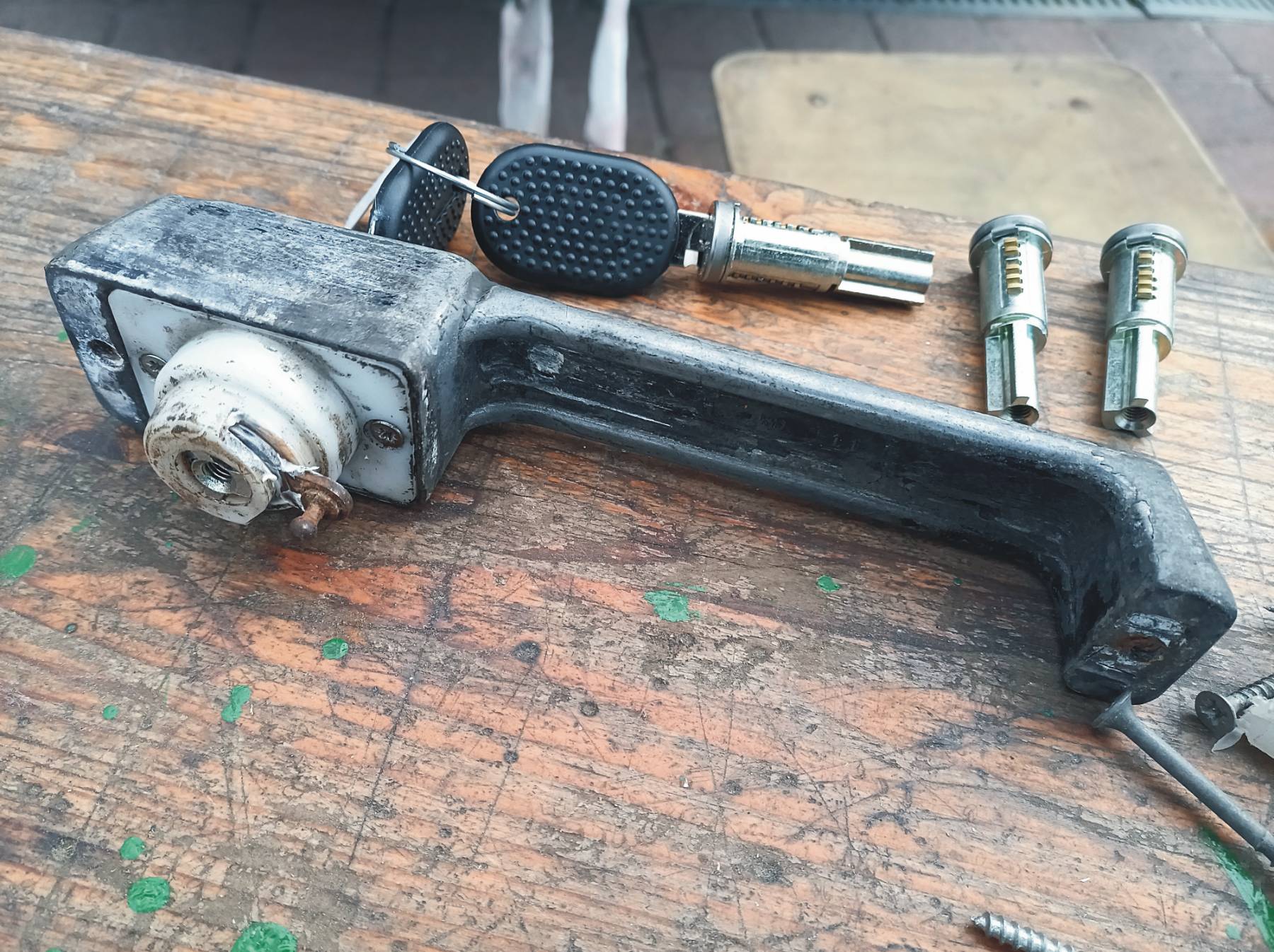

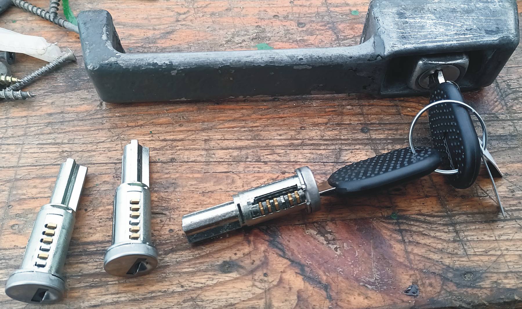

Dzisiaj Lublinek dostał nowe zameczki drzwi. Na alledrogo za ciut ponad stówkę, wszystko pasuje.
Jedynie gniazda śrub po 28 latach ciut skorodowane, ale spoko już odrestaurowane na zasadzie
klej kropelka i soda, a potem nawiercenie od nowa i śruby trzymają jak nowe...

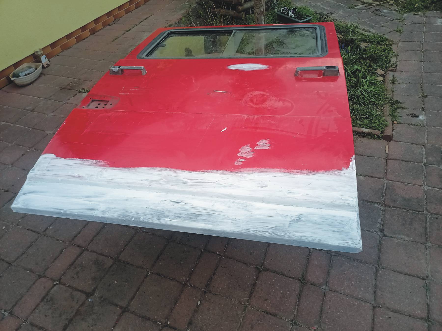

Dzisiaj na tapetę trafiły zakupione "nowe" drzwi boczne PRZESZKLONE :-)
Od dołu tradycyjnie przegnite, ale są nowe reparaturki i w weekend pasowanko - spawanko.
Drzwi po zdjęciu osłonki okazały się zalane pianką montażową więc ciut się wypączyły, ale pianka już usunięta. Ta sama pianka spowodowała zapewne zablokowanie drutu odblokowującego zamek bo widać,
że ktoś tam konstrukcję ciut młotkiem stłamsił. Jutro rozetnę, wyklepię i pospawam na oryginalne gniazdo. Jedyne opóźnienie będzie takie że puszka odrdzewiacza pomimo zamknięcia ... zamieniła się w twardy żel. Ale nowa w drodze...

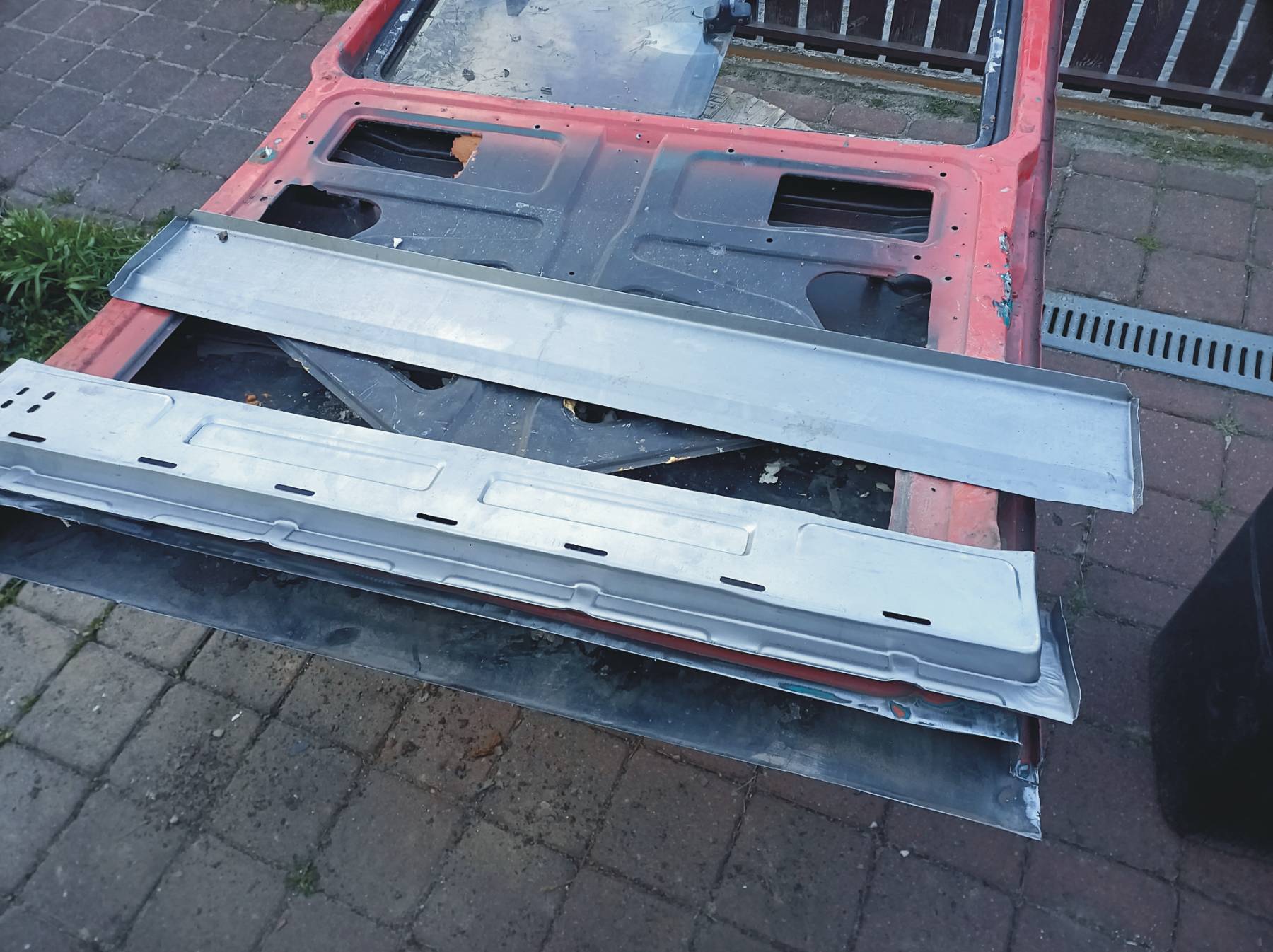

Reparaturki wspawane. Standardowa wewnętrzna krzywizna dzrzwi to bodajże 30,1mm, mnie wyszło 29,8, czy całkiem nieźle. Antykorozyjną ogarnięte, wewnętrzna strona też, będzie dobrze :-)

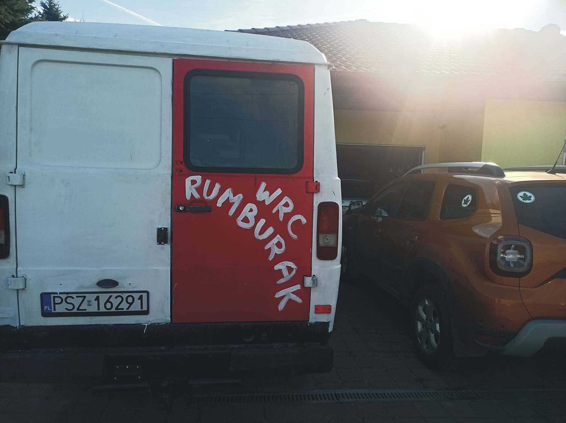

Na mały śmiech dzisiaj białą antykorozyjną przemalowane naprawiania,
ale jest też poważne pytanie.
Poszukiwanie "słabości" świecenia kontrolek napotkały błędy i tu pytanie jak WAM
w Lublinach świecą kontrolki grzania świec i stopu bo u mnie na razie
praktycznie w dzień są niewidoczne czyli jak odpalam to kaptur na konsolę i patrzę
czy kontrolka świec działa czy nie...
