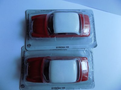

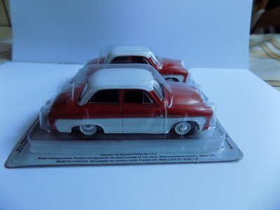

W swojej duuużej kolekcji modeli aut miałem 3 Syrenki 100 z "Kultowych aut PRL"

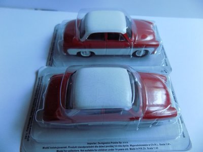

2 z nich mają oznaki tzw. Zinc pest - tzw "dżumy cynkowej"

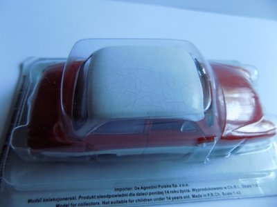

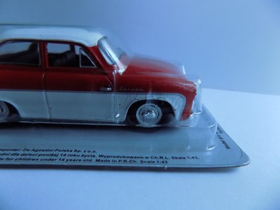

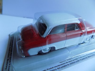

Na białych powierzchniach karoserii pojawiło się pełno małych pęknięć, dachy wyglądają jak pajęczyna, słupki popękały już wzdłuż. Błotniki w okolicach nadkoli popękały i popuchły
Trzecia Syrenka 100 z tej feralnej serii nie ma jakichś podejrzanych zmian jak dotychczas...

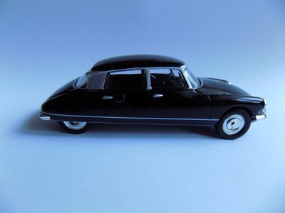

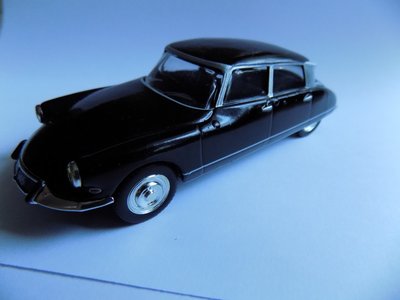

Obok tego podejrzane zmiany zauważyłem na karoserii innego modelu z serii KAP - Citroenie DS 19
Na masce pojawiły się bąble. Jedne rosły, a inne zniknęły. Kolejne bąble pojawiły się po bokach - na drzwiach i na błotnikach...
Czym jest Zinc Pest?
To wada odlewnicza - źle dobrano skład stopu lub/i źle wymieszano składniki "znalu" (stopu cynku i aluminium) z którego odlewane są karoserie naszych modeli Die cast.
Niestety nie da się tego procesu w żaden sposób zatrzymać i uratować tych modeli - popękają, pokrzywią się i rozpadną się z czasem w drobny mak. Tylko elementy plastikowe (koła, wnętrze, szyby, lampy) mogą się do czegoś jeszcze nadawać...
Jedyny plus jest taki, że nie jest to "zaraźliwe" dla innych modeli i choćby np Syrenka rozpadła się w drobny mak, to modele stojące obok niej w gablotce są bezpieczne...
Jeszcze jakoś bym przebolał stratę tych 3-ch modeli, ale jaka jest pewność, czy ta wada nie ujawni się w kolejnych modelach z biegiem czasu?
W niektórych modelach wada ta potrafi ujawnić się potrafi po 10, a nawet 20 latach. Chyba tylko starsze niż 20 lat modele są w miarę bezpieczne, bo "co miało się już rozlecieć to się rozleciało"...
