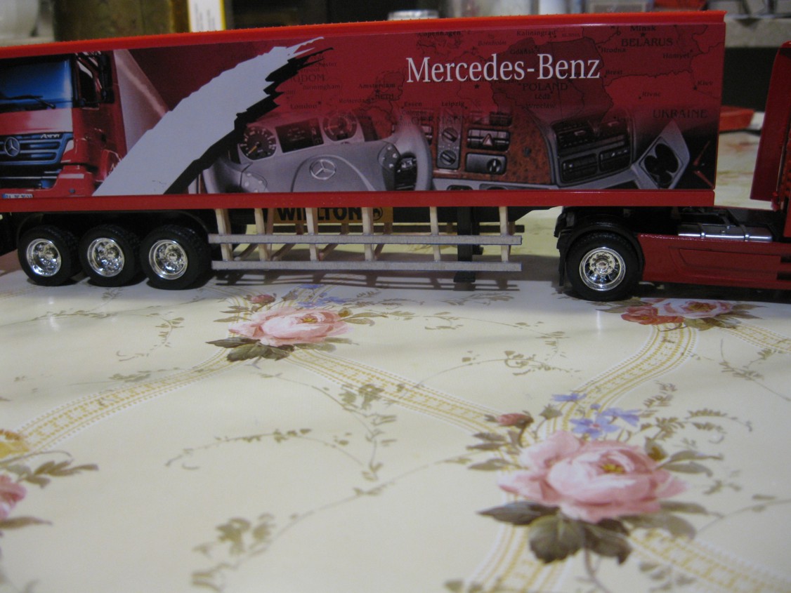

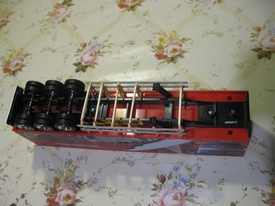

Modele TIR-ów firmy NEW RAY, jakie możemy kupić na stacjach benzynowych mają jedną małą wadę.
Naczepy - kontenery i naczepy - cysterny nie mają bocznych barierek, ani tylnego zderzaka. Zamiast zderzaka jest jakaś barierka, która nie przypomina zadka żadnej naczepy, jaką mógłbym w Polsce zobaczyć...
Ale ten "błąd" można stosunkowo łatwo naprawić...
- wycinamy z tektury 0,5mm: 8 pasków o szerokości 3mm i długości 11,5cm
- sklejamy je podwójnie, aby z 8 pasków zrobić 4 podwójne
- bierzemy 12 zapałek i skracamy je do długości 2,5cm
- sklejamy z pasków i zapałek dwie barierki jak na zdjęciach poniżej
- przyklejamy barierki do podłogi kontenera
- po "złapaniu" przez klej barierek doklejamy pozostałe żebra tworzące całą ażurową konstrukcję
- malujemy zapałki i paski kartonu farbą czarną matową PACTRA A46 Black Matt, a lico barierek farbą szarą, srebrną, białą matową (A47) lub stalową

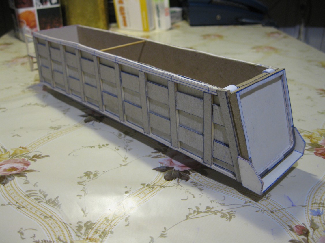

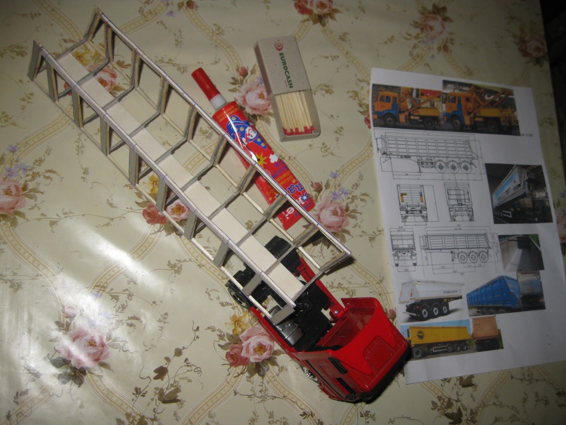

Post: 09 lutego 2016, 21:06

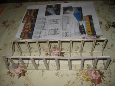

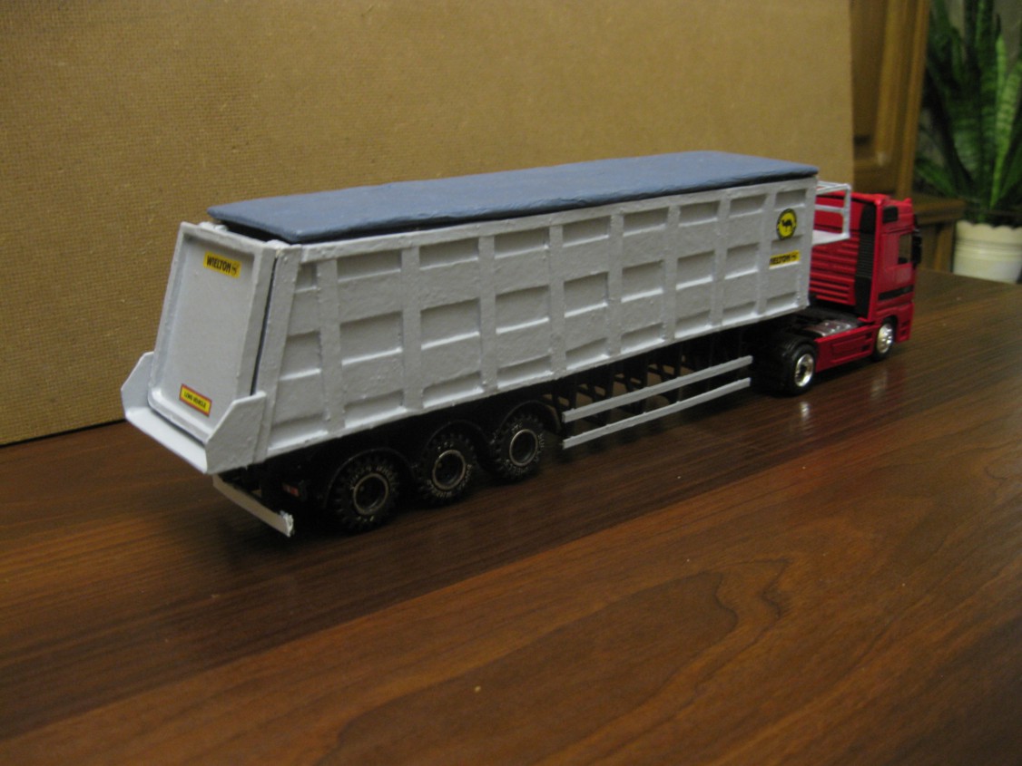

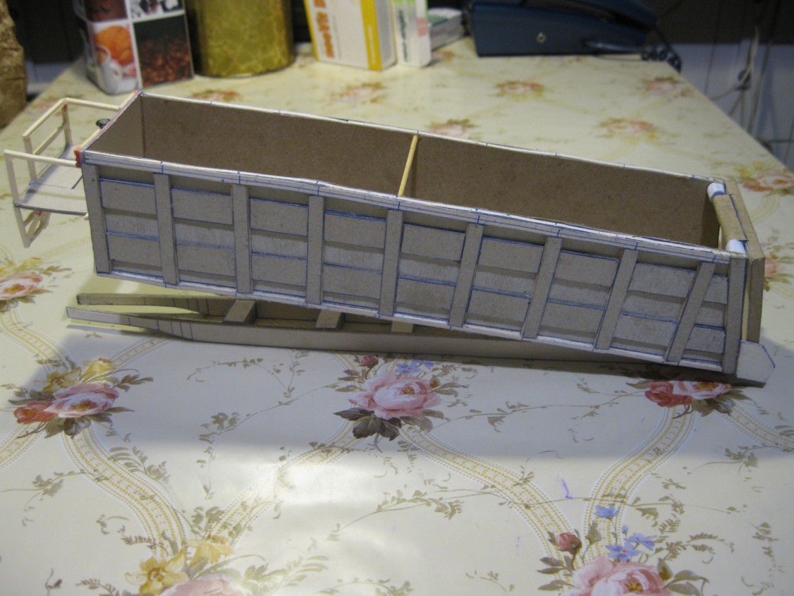

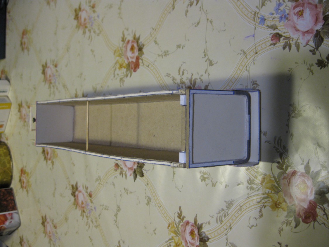

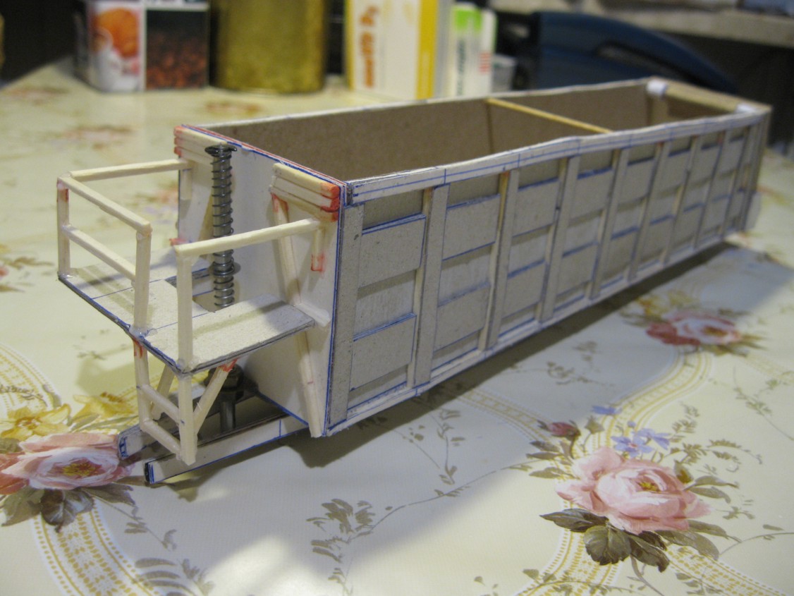

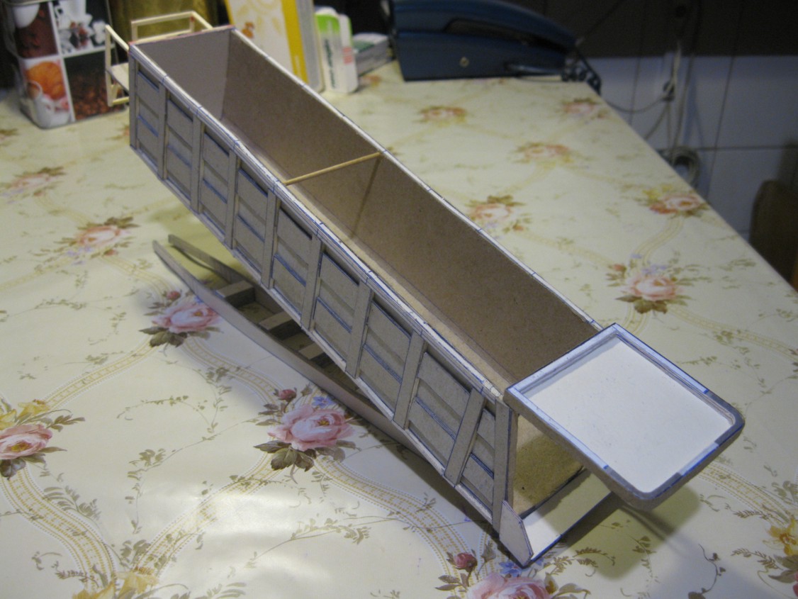

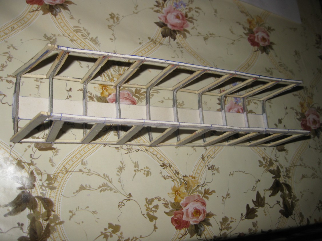

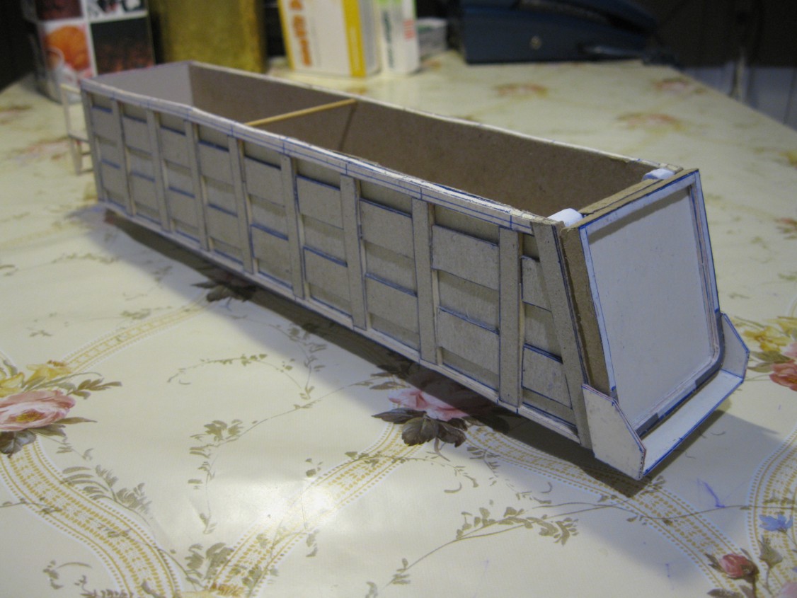

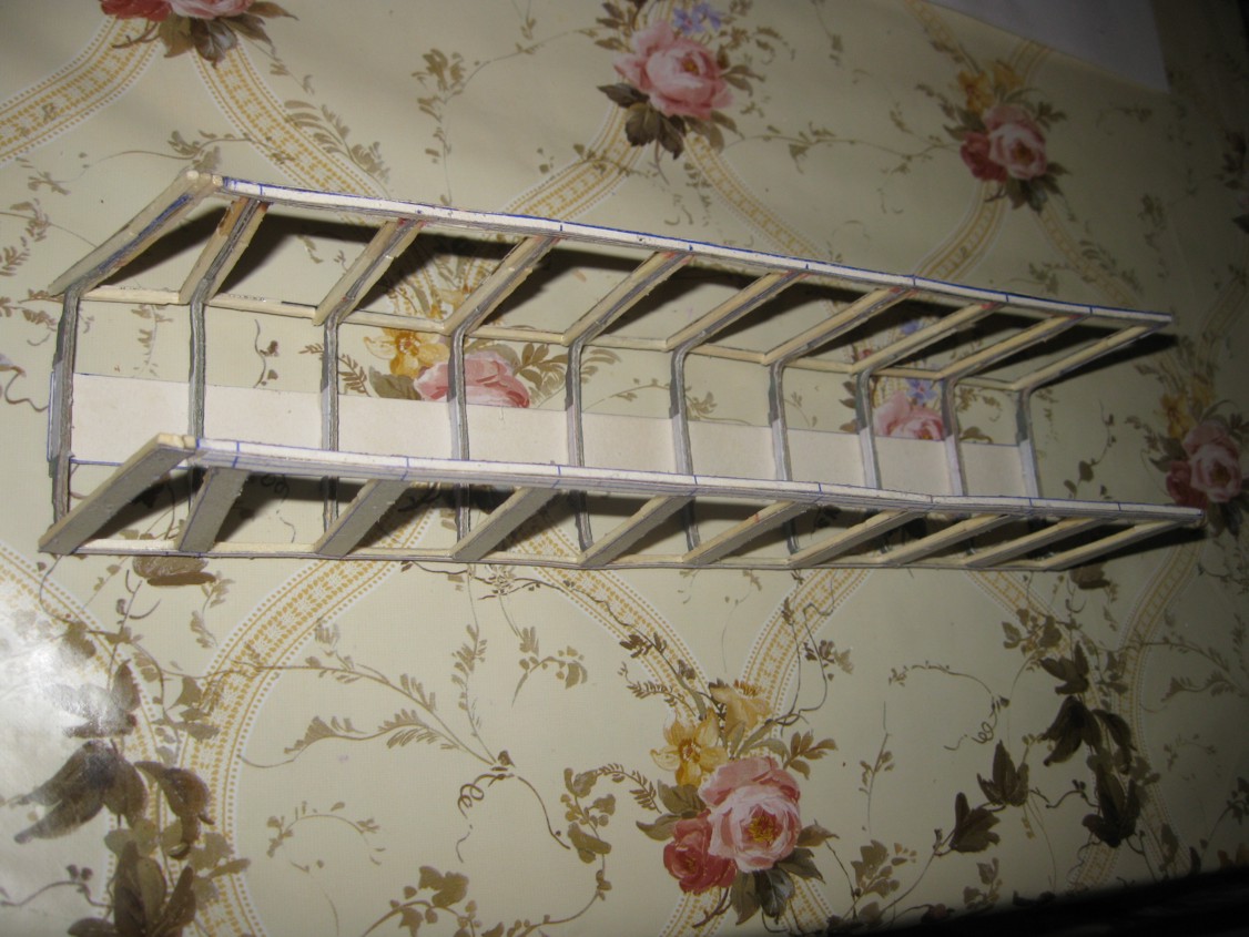

W wątku o "innych dostawczych i ciężarówkach" wspominałem o przekładce naczepy z Mercedesa Benz Actros do Jelcza 317. Celowo kupiłem w grudniu 2015 roku na stacji BP w Lublińcu 2 identyczne Mercedesy z naczepami. Jednego zostawiłem tak, jak jest - do kolekcji. Drugiego natomiast z myślą o przeróbce Jelcza... Po takiej przekładce zostanie mi ciągnik siodłowy Mercedes Benz Actros - całkiem dobra baza do ładnego TIR-a. Nie zastanawiałem się długo, co zrobię z tym czerwonym ciągnikiem.
Skoro "polska motoryzacja" to "polska motoryzacja" :wink:
Tyle razy widziałem przez okno naczepy - wywrotki ciągnięte przez identyczne czerwone Mercedesy...

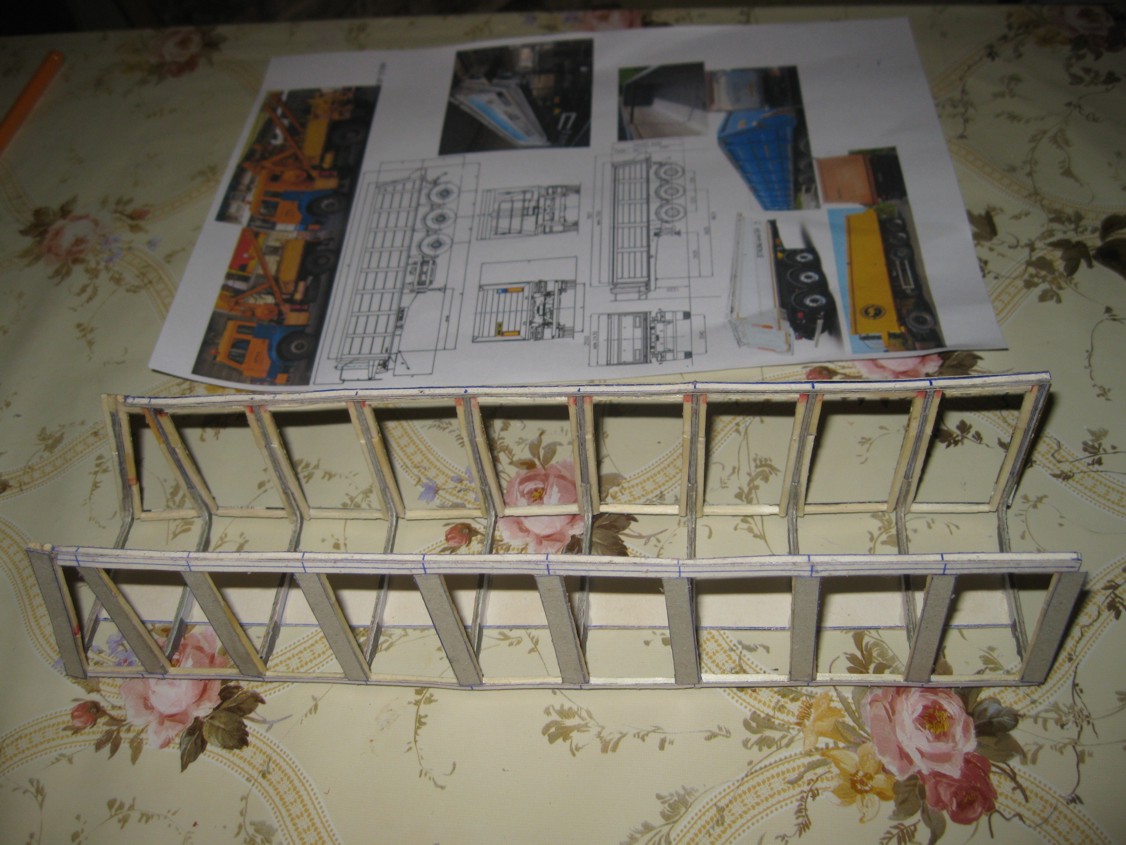

Wybór padł na chyba najpopularniejszy model naczepy, prawdziwego już "współczesnego klasyka polskich dróg" - starszą wersję naczepy - wywrotki marki WIELTON.

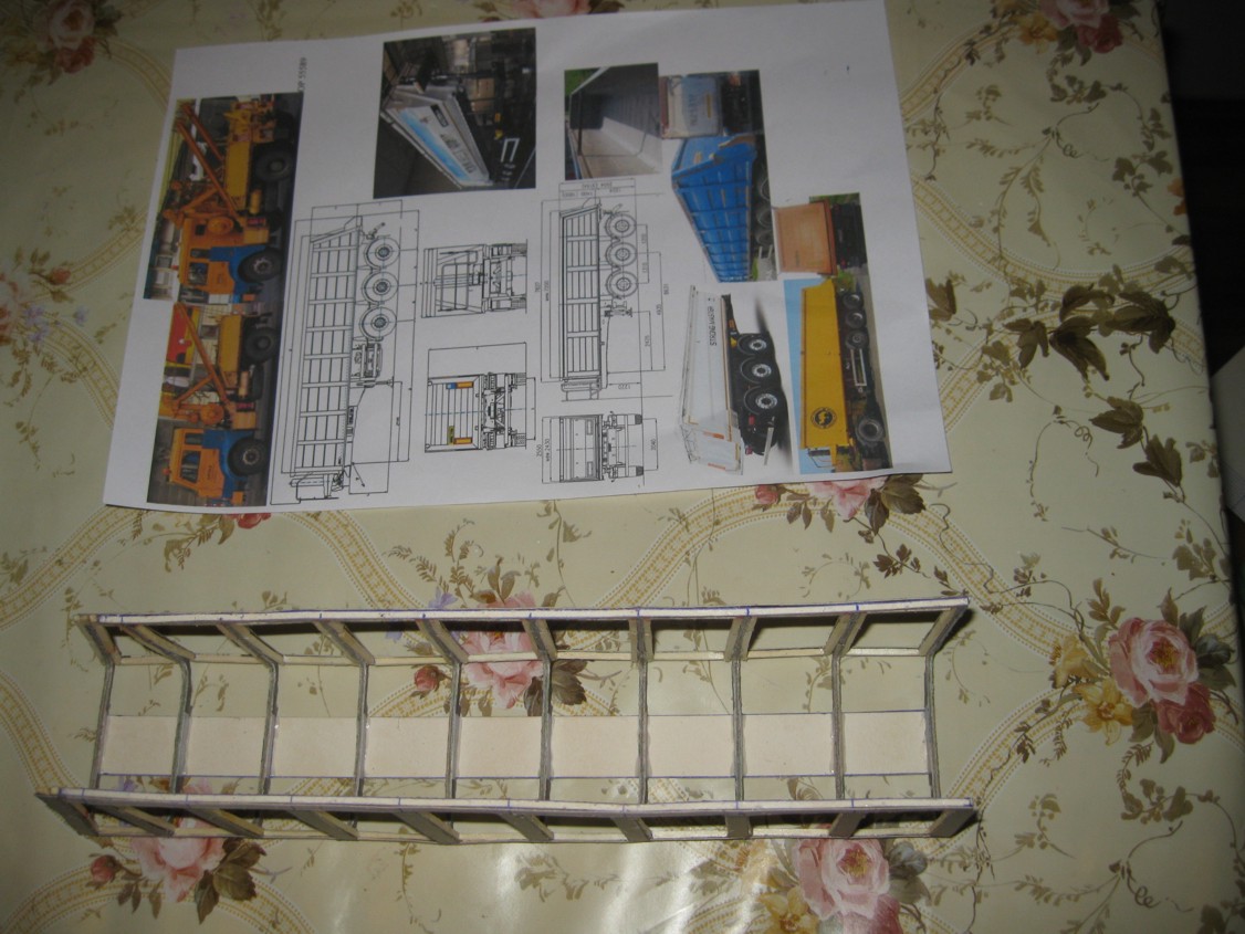

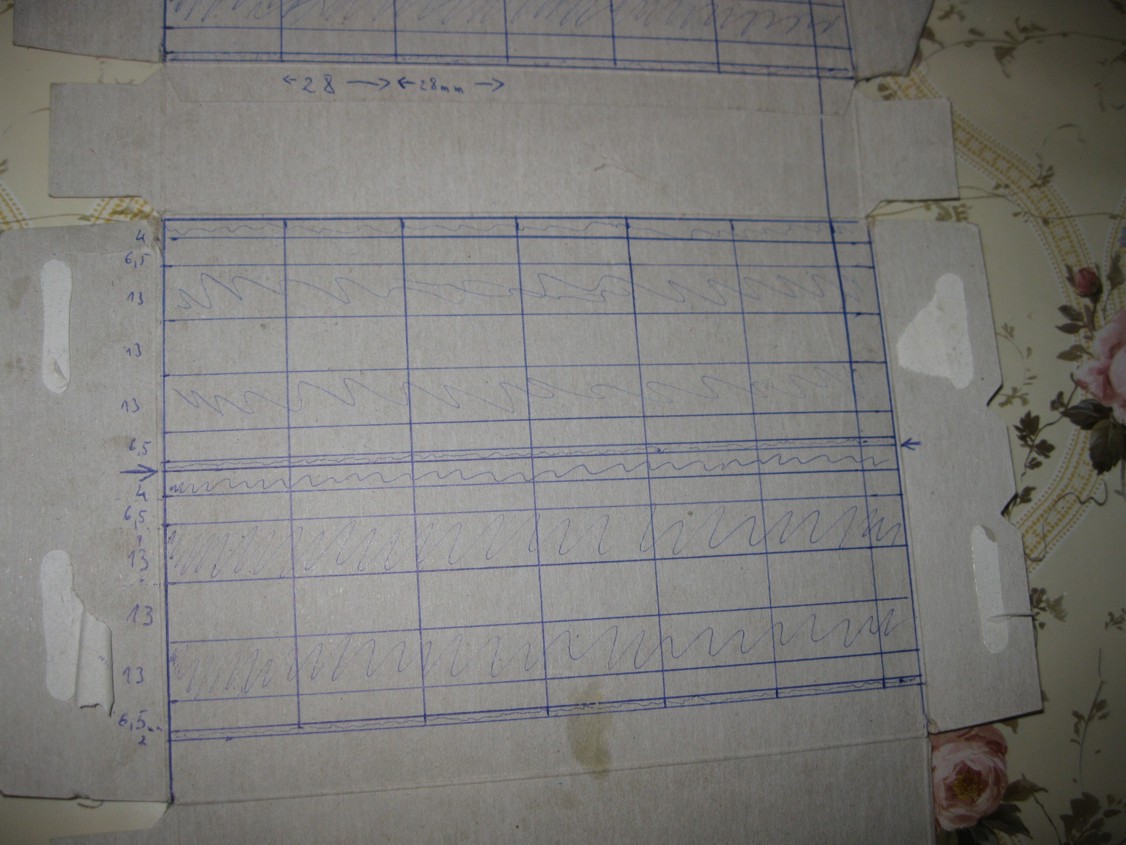

Wydrukowałem zdjęcia i rysunki takich "Wieltonów", wziąłem długopis, linijkę i co tylko miałem pod ręką i tak powstał "model od ręki" :wink: 8)
Męczyłem się przy tym ponad 2 tygodnie...
Komentarz: Tym razem szkielet usztywniłem dodatkowo zapałkami. Szkielet tylko z kartonu mógłby być zbyt miękki i podatny na odkształcenia...

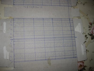

Komentarz: tak wyglądają "instrukcje obsługi" i "arkusze z częściami" wielu modeli, jakie już sklejałem. Kreślone od ręki i z "bieżącej potrzeby" ;)

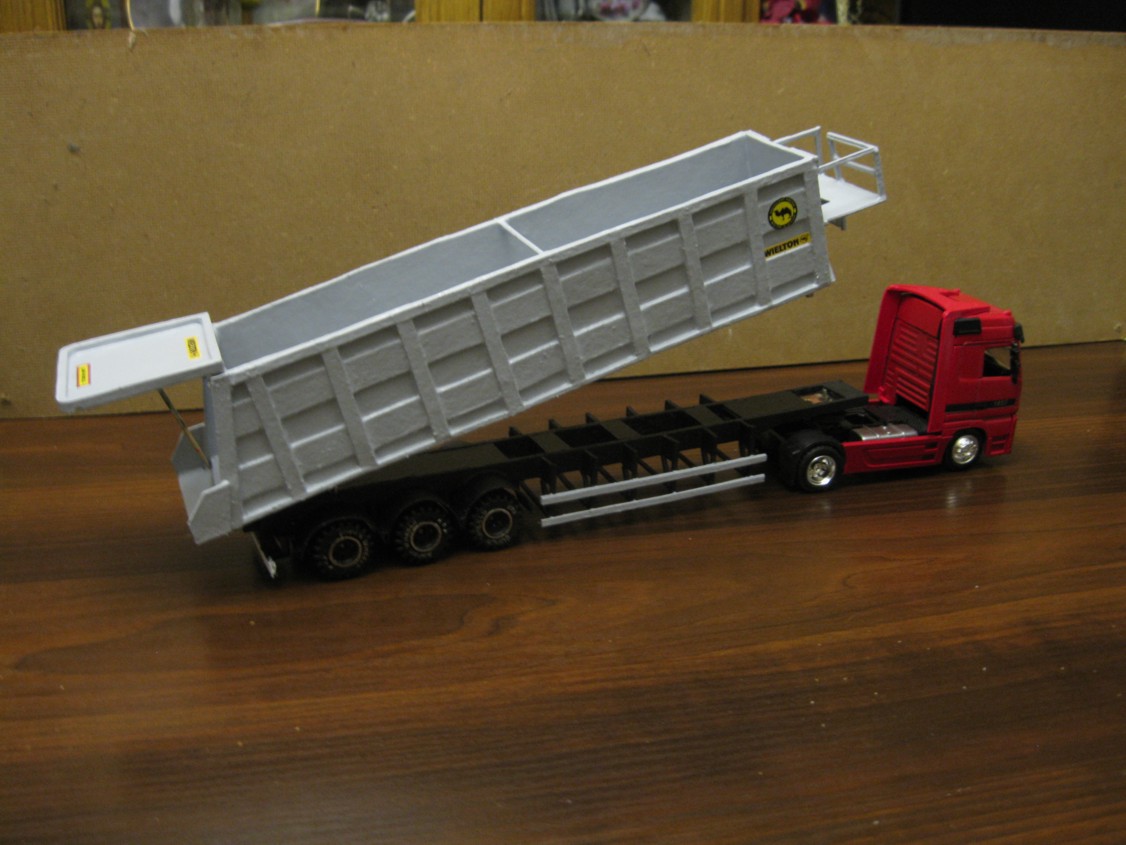

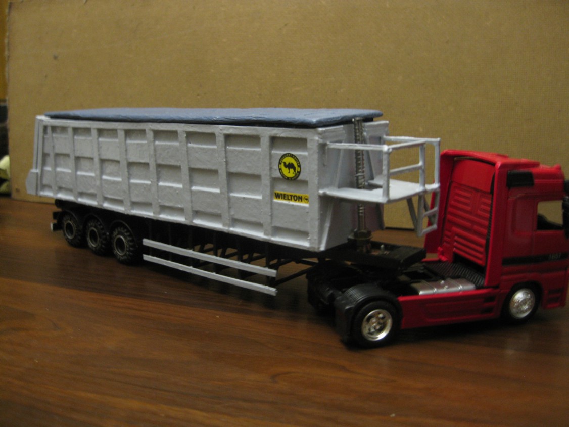

Post: 09 lutego 2016, 21:39

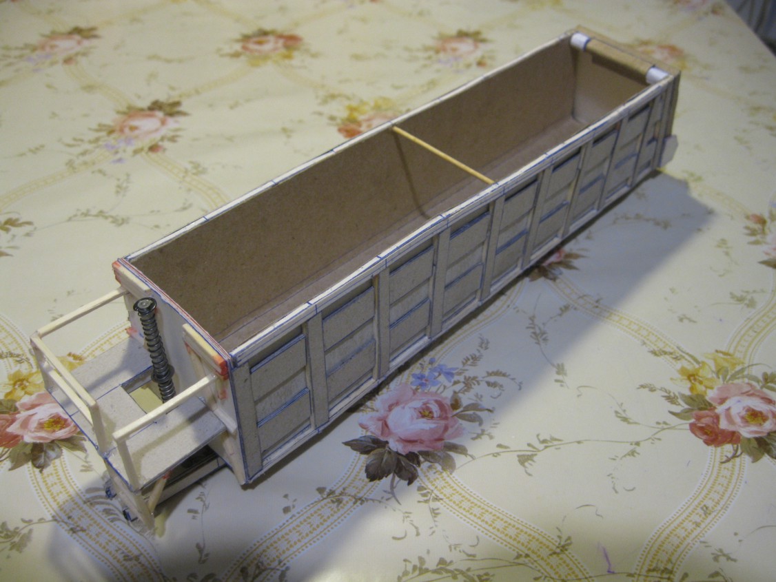

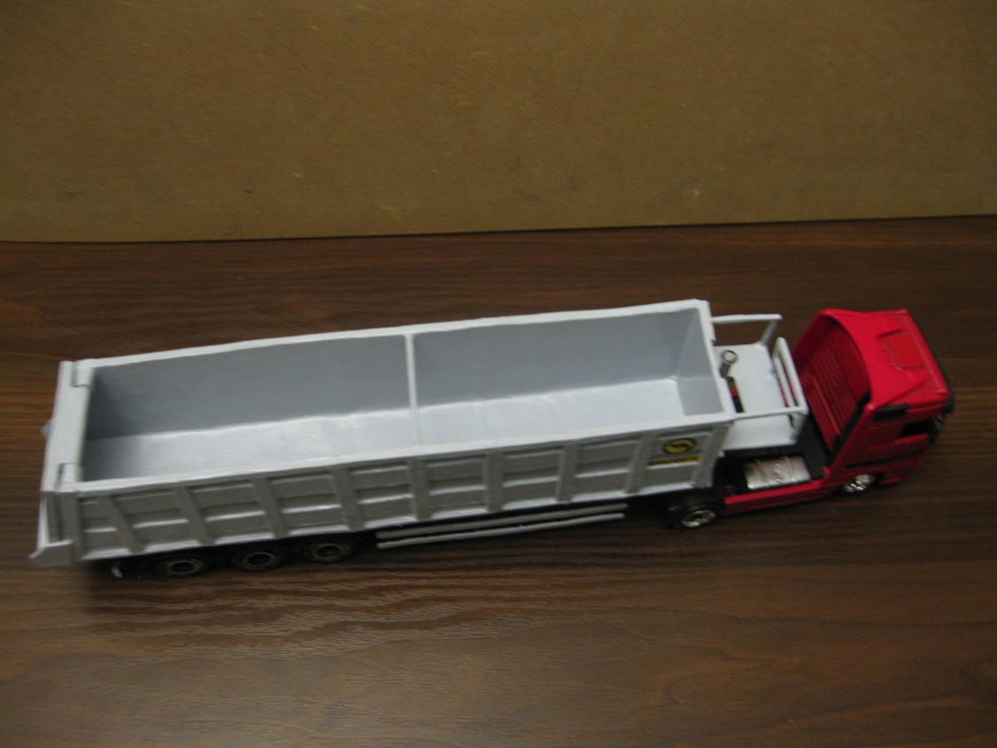

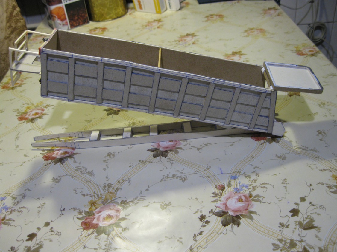

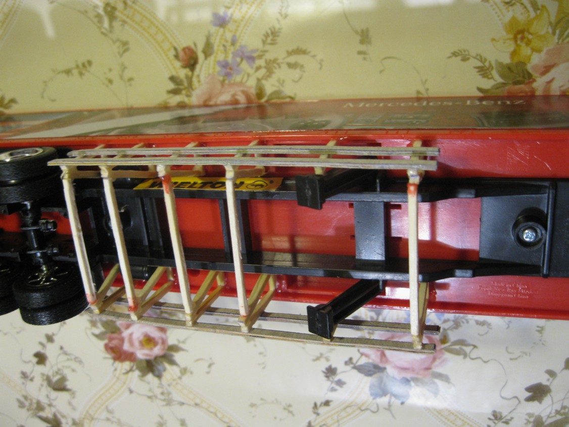

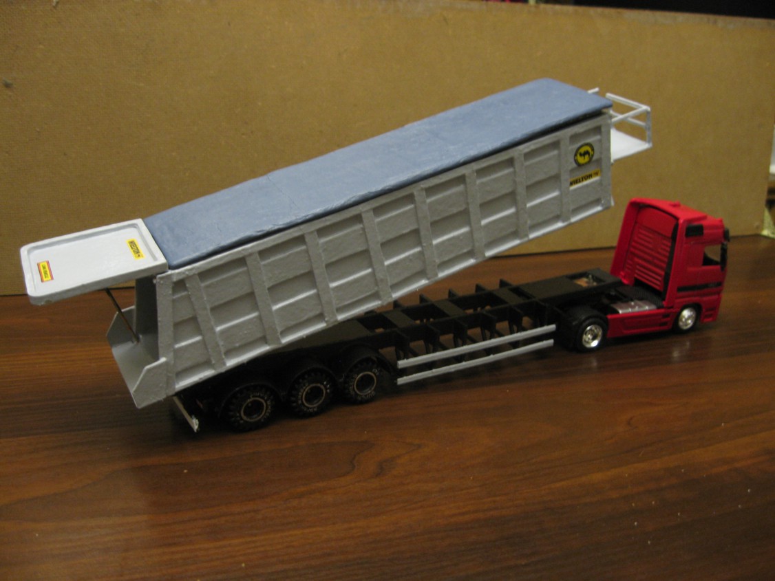

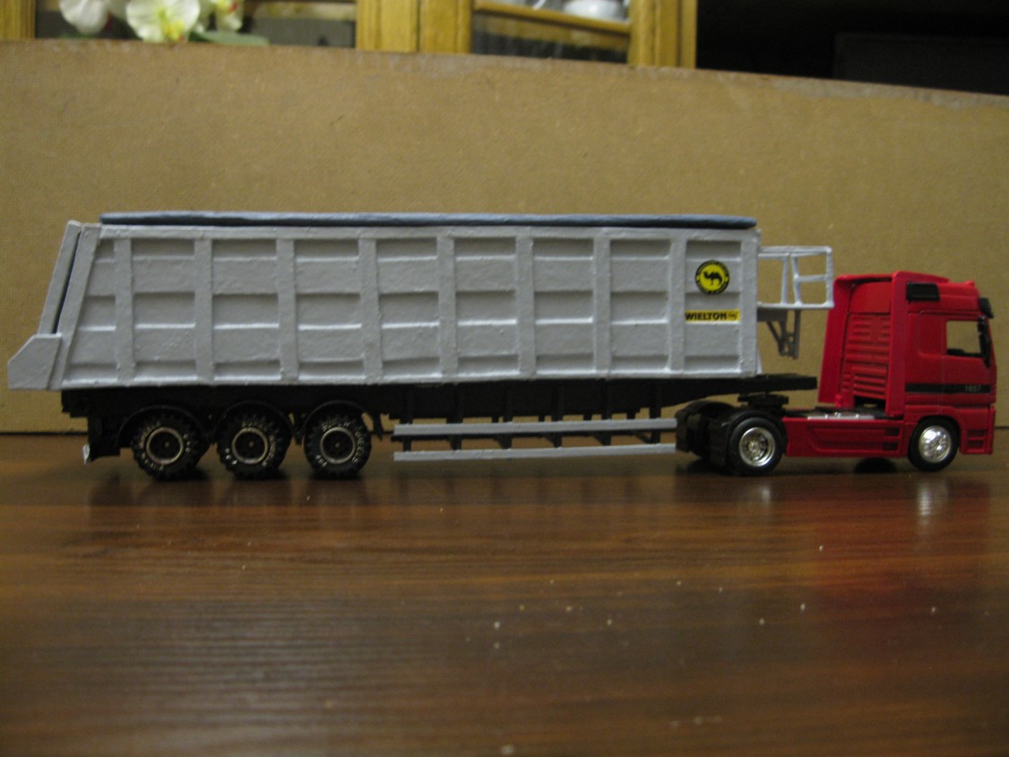

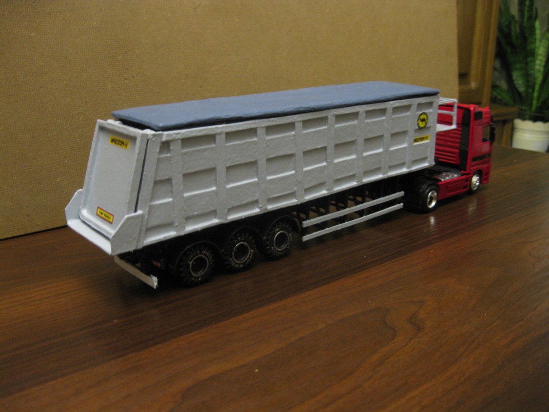

Szczerze mówiąc to jest mój największy tak bardzo zaawansowany technicznie model 8)
Wszystkie mechanizmy działają, jak w prawdziwej naczepie Wielton - siłownik podnoszący skrzynię, zawiasy, klapa tylnej burty. Muszę jeszcze podłączyć końcówkę podnośnika do podwozia...
Do zrobienia tego modelu oprócz kartonu i zapałek użyłem również:
- wykałaczek
- 2 sprężyn z długopisów
- oś z jakiegoś wyzłomowanego rejestratora zakończona klinem i zawleczką (trzon podnośnika)
- blaszkę stalową
- wydrążoną mosiężną nagwintowaną tulejkę
- drewnowkręt
- słomkę do napojów
- taśmę klejącą
- bibułę
Zrobiłem w tym modelu specjalny mechanizm podnośnika skrzyni na bazie sprężynek z długopisu... 8)
Wprawniejszy obserwator pewnie zauważy pewne bardzo drobne nieścisłości wyglądu z oryginałem. Niestety w większości one są spowodowane konstrukcją mechanizmów w modelu...
Zostało mi już tylko zrobienie tablic rejestracyjnych, napisów "uwaga belka" no i numerów rejestracyjnych na tylnej burcie...
W planach mam jeszcze inne polskie naczepy do tych TIR-ów z "NEW RAY"
...może by tak zrobić wywrotkę marki "MEGA" z Nysy 8)
...albo długi kontener "WIELTON LONG" 8) w barwach "ŻYWIEC 1856" 8)

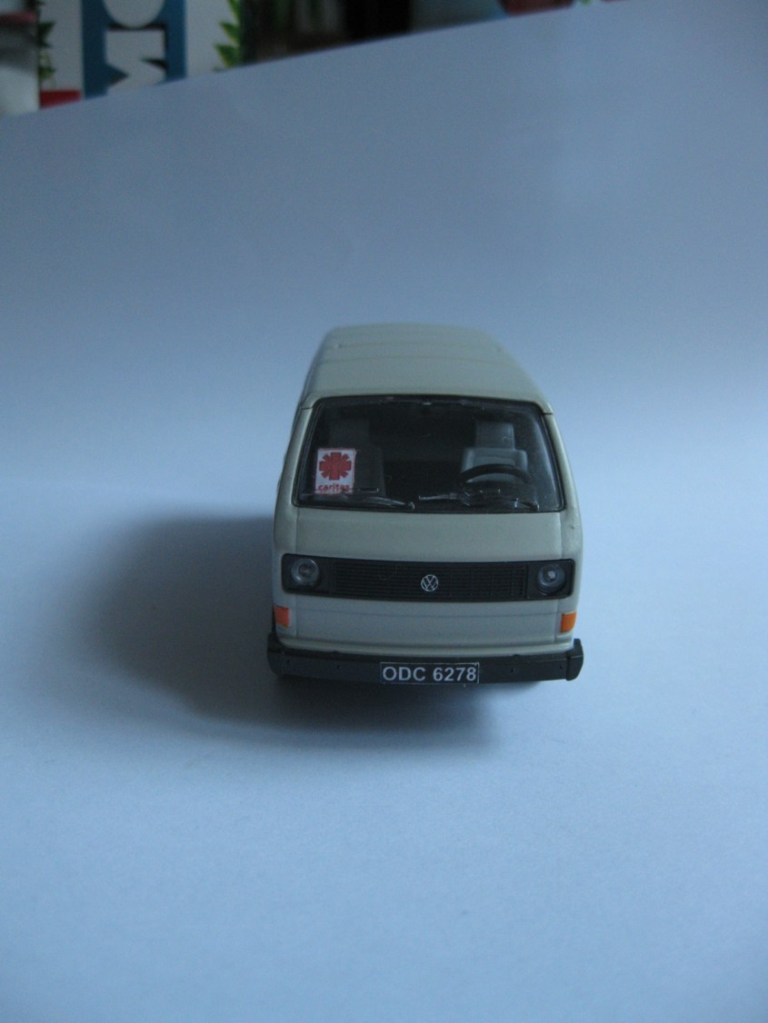

Post: 01 marca 2016, 23:48

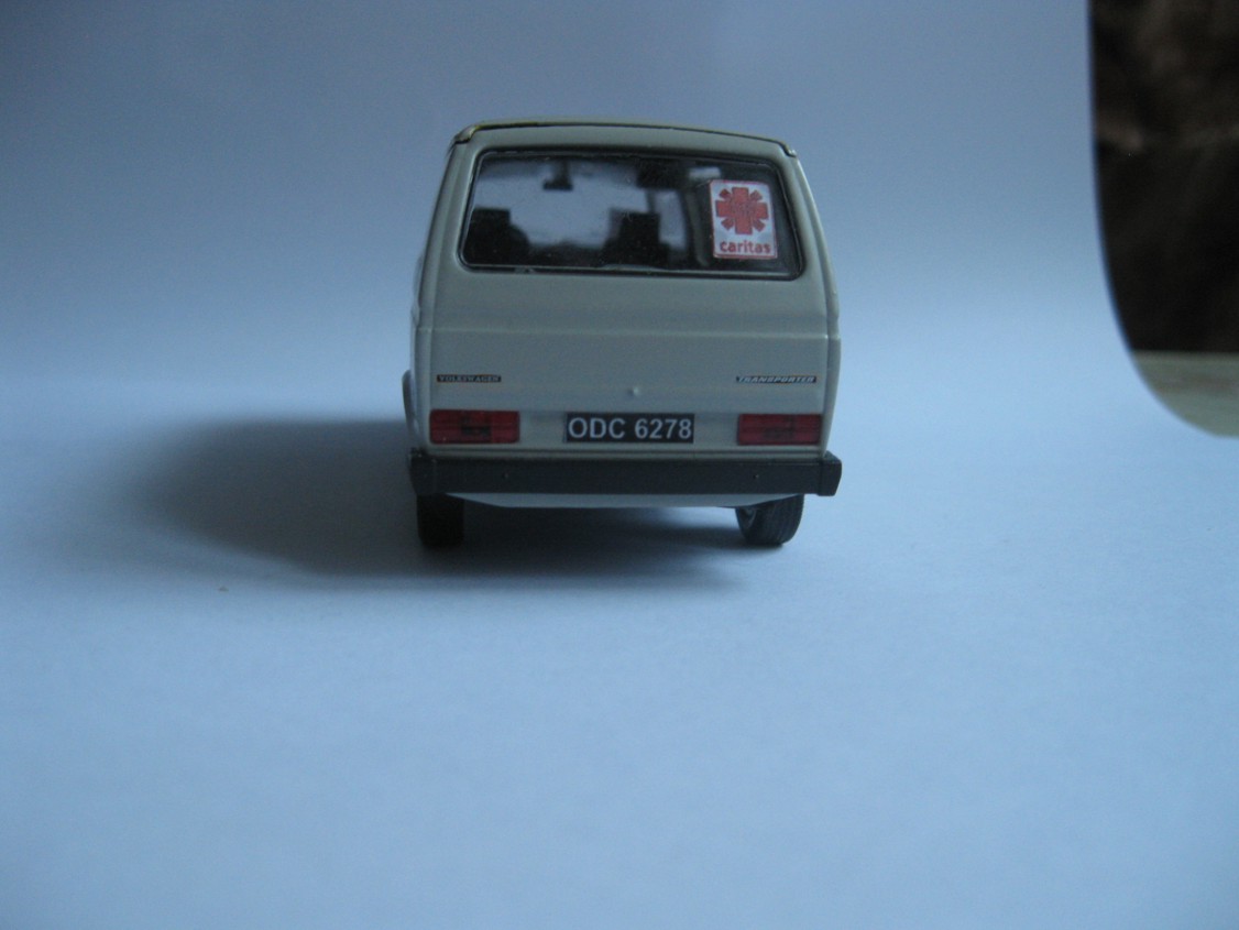

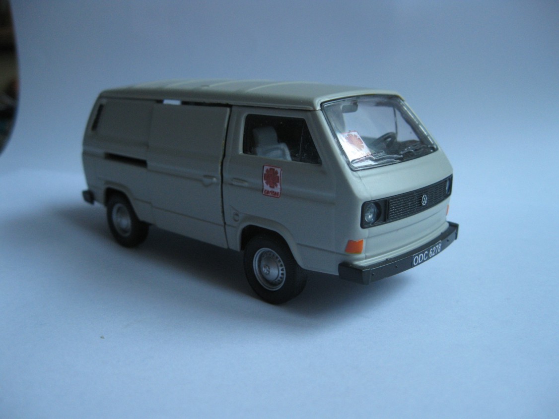

Volkswagen T3 to samochód, który zawsze kojarzył mi się z Caritasem...
Dlaczego? Najpierw pomoc humanitarna dla Polski w okresie stanu wojennego.
Później w latach 90-tych VW T3 i T4 były w mojej okolicy obok Nys 522 chyba najpopularniejszymi autami "obsługującymi" pielgrzymki i wszelkie akcje z pomocą humanitarną.
Pamiętam, jak przez lata u mnie na parafii stał pocięty wrak identycznego popielatego VW T3. Wóz miał jakiś wypadek, chyba na części go ściągnięto z powrotem, ale zastąpił go biały T4. Praktycznie wszystkie pielgrzymki obsługiwał dowożąc żywność. Niestety, jak to z Volkswagenami bywa :wink: i ten wóz miał jakieś problemy techniczne, chyba wada jakaś w układzie kierowniczym, trafił do autoryzowanego serwisu, który miał to na własny koszt usunąć usterki (z racji winy producenta)...
Pamiętam też pewien epizod z lipca lub sierpnia 1997 roku :wink: Była "powódź tysiąclecia". Z Opola wyruszył konwój z pomocą humanitarną - identycznie, jak mój model, oznakowane emblematami Caritasu i PCK furgonetki i ciężarówki wyjechały z Opola... Całość akcji transmitowało Radio Opole...
... problem cały w tym, że konwój wysłano do Dobrodzienia, a powódź była w Dobrzeniu - a to jest w zupełnie innym kierunku od Opola... auta zatrzymały się na dobrodzieńskim rynku, kierowcy zdziwieni, że nie ma powodzi, ale jest za to festyn "Dni Dobrodzienia" :lol: :lol: :lol:
Widok min kierowców i dziennikarzy z "Radia Opole" - bezcenny
Za zmarnowaną benzynę zapłacili pewnie kartą master card :lol:
:mrgreen: :mrgreen: :mrgreen:

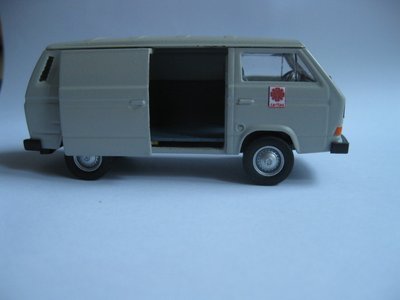

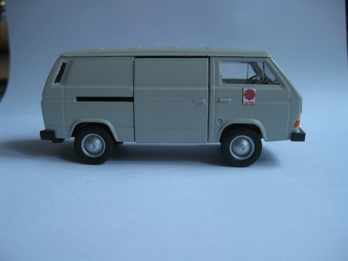

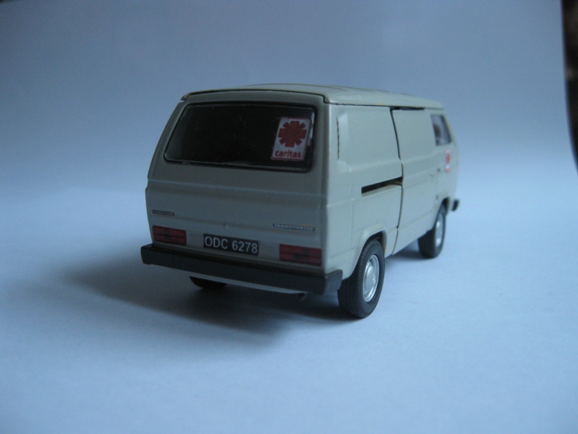

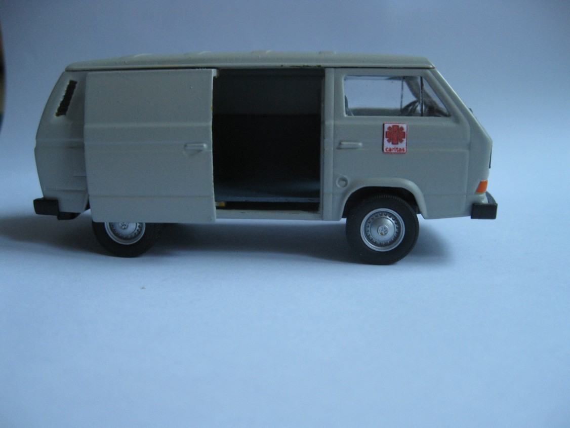

Jak tylko na początku grudnia 2015 roku zobaczyłem w Polo Markecie modele Volkswagena T3 w skali (no powiedzmy, że :wink: ) 1:43, to z miejsca postanowiłem zrobić tą konwersję.
Jeszcze tego samego dnia wieczorem żółty furgon VW T3 zamienił się w popielatą furgonetkę w barwach Caritasu Diecezji Opolskiej 8)

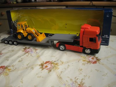

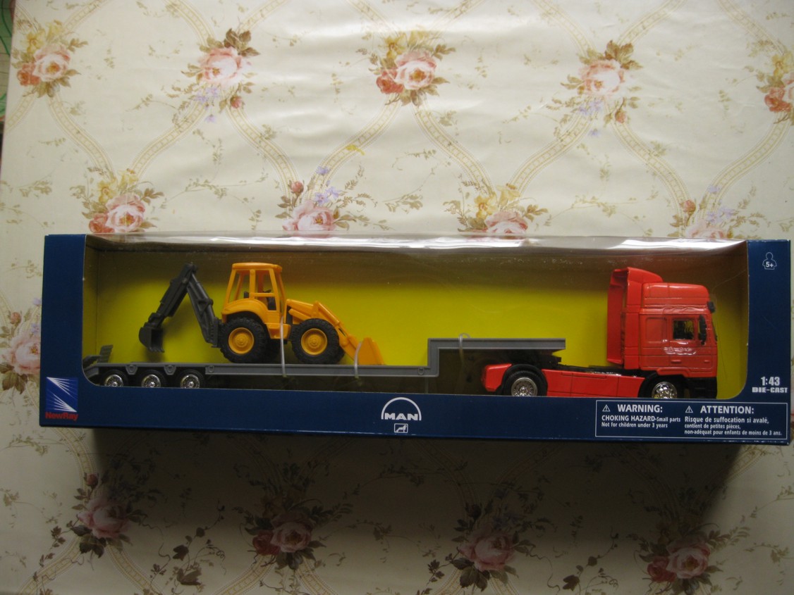

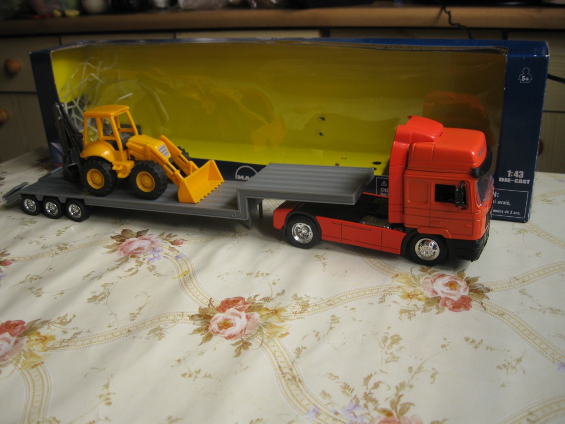

Spotkałem się ostatnio z paroma nowościami jeśli chodzi o ciężarówki "NEW RAY" ze stacji benzynowych.
Przynajmniej ja tego wcześniej nie widziałem w sprzedaży w Polsce...
...po pierwsze
pomarańczowy Man F2000 z lawetą do sprzętu ciężkiego.
Był taki wcześniej, ale z żółtym ciągnikiem i koparką gąsienicową na lawecie. tutaj jest spycho - koparka na kołach

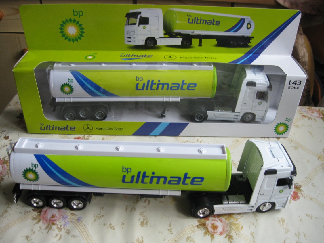

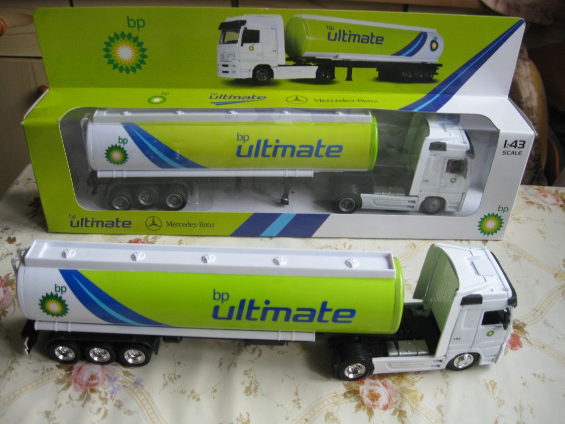

zmieniła się nieco cysterna BP. Niestety na gorsze :(
Felgi kół nie są już metalizowane, a przednie lampy ciągnika nie mają szybek i są tym samym elementem, co reszta przedniego zderzaka...

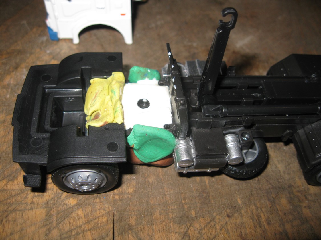

Pora przedstawić przepis na Jelcza 316 "hakowca" 8)
Bazą do przeróbki są modele:
MAN F2000 "hakowiec" z przyczepą z firmy "NEW RAY" (fotki jego powyżej)
Jelcz 315M lub Jelcz 315 śmieciarka z serii "Kultowe Auta PRL"

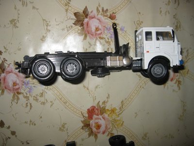

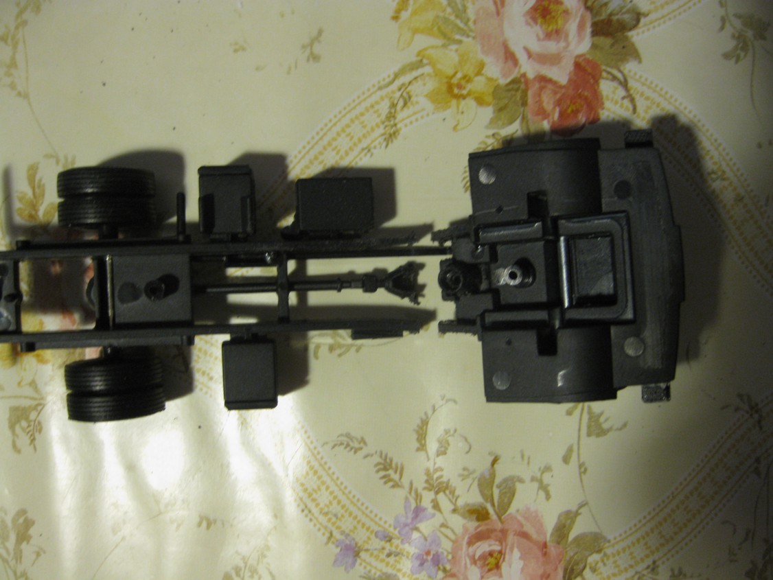

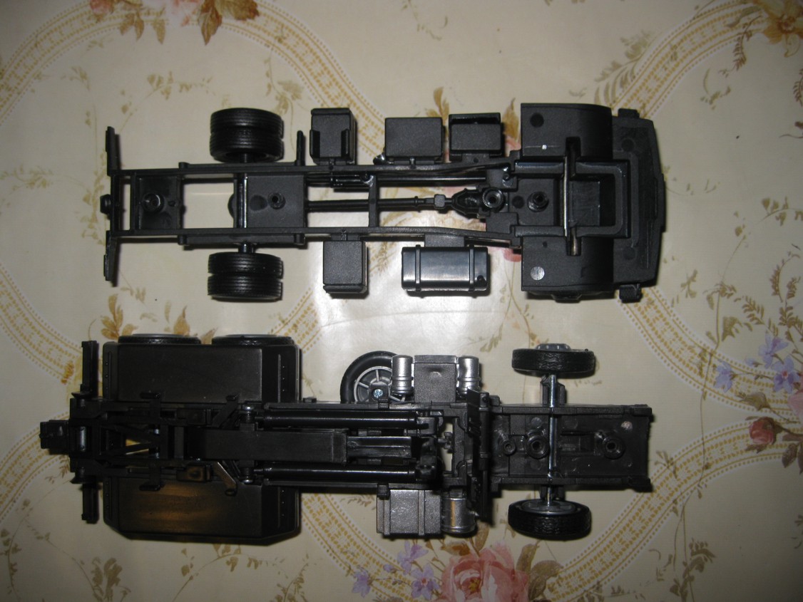

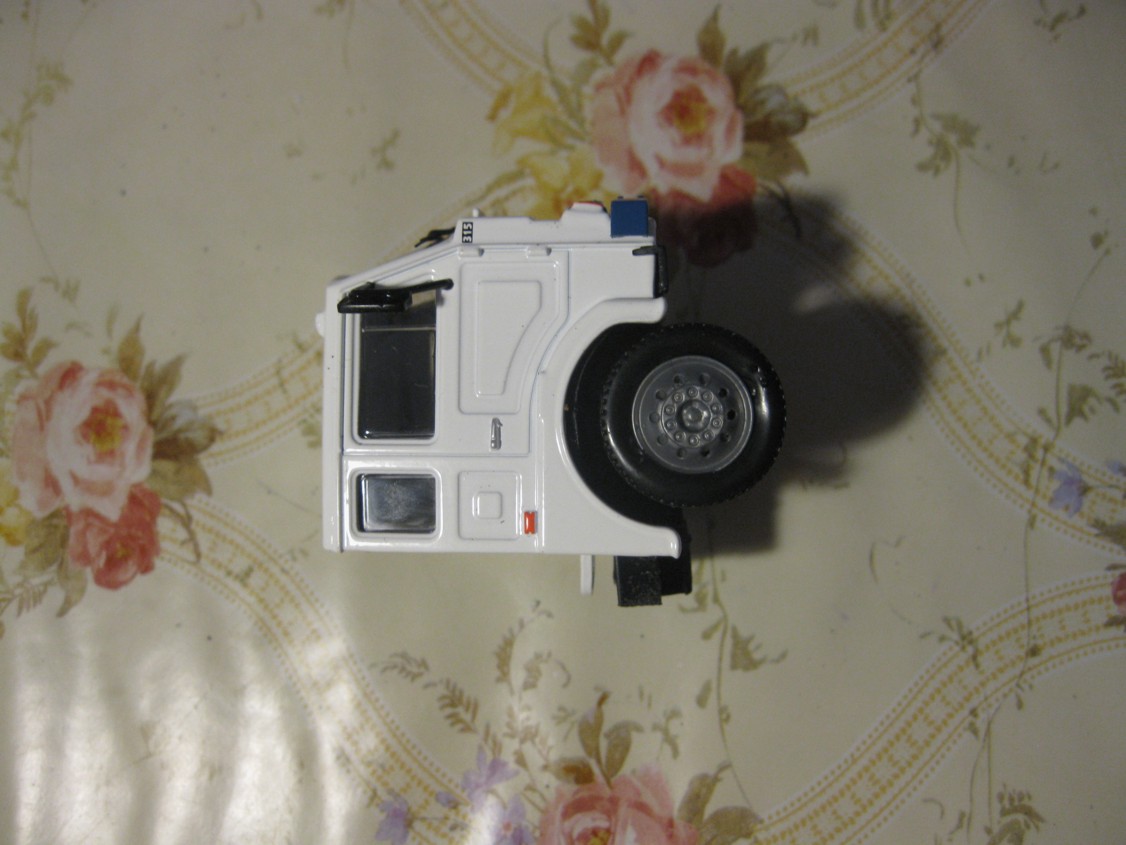

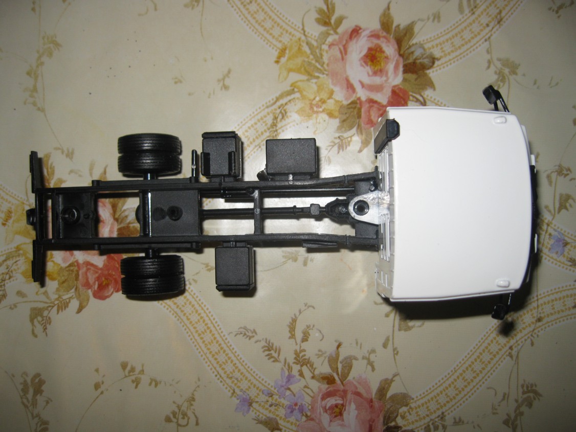

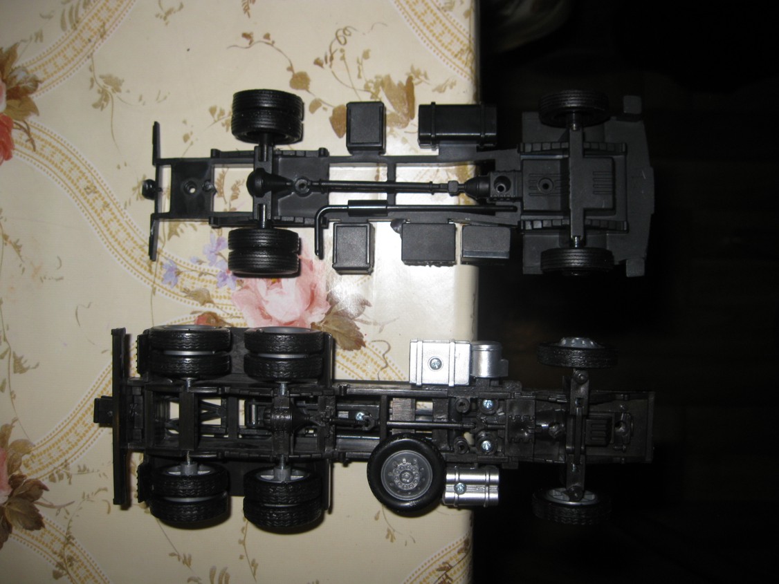

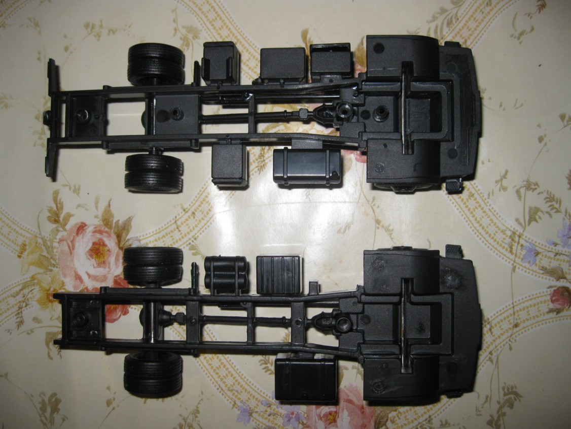

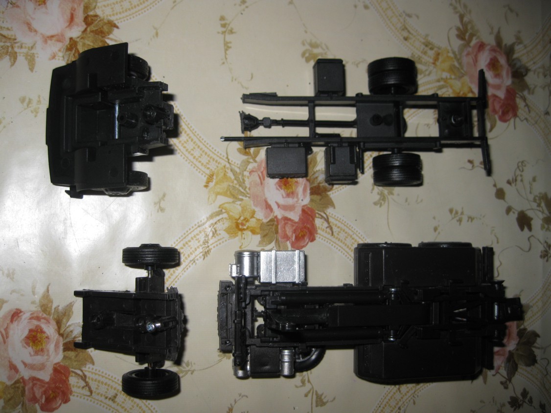

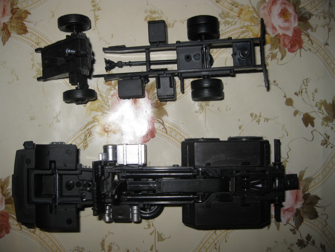

Najpierw zestawienie obu podwozi Jelczy 315... Można wybrać dowolne, bo potrzebny nam fragment modelu jest identyczny w obu wersjach...
02.jpg [ 197.22 KiB | Przeglądany 16021 razy ]

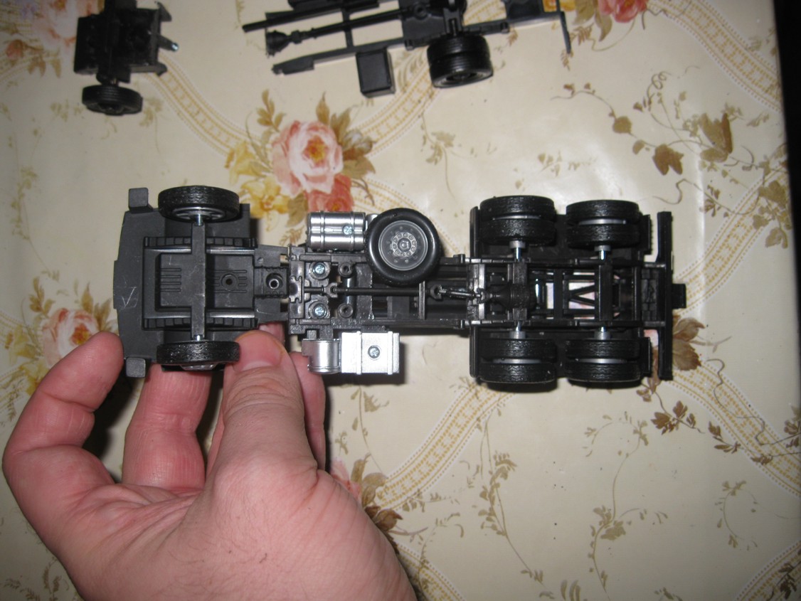

Post: 29 marca 2016, 19:52

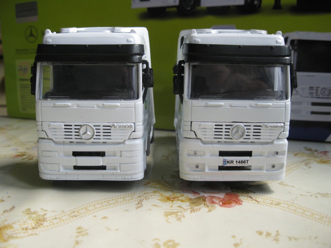

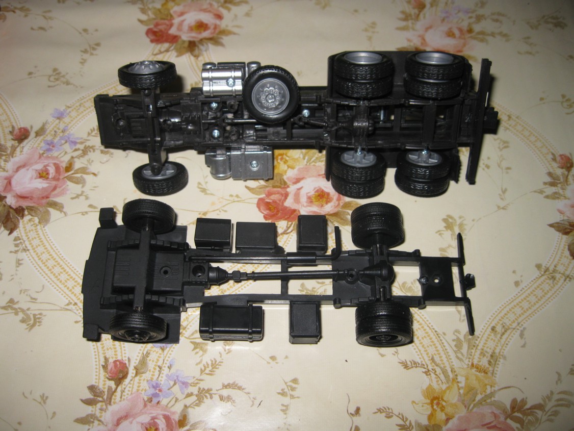

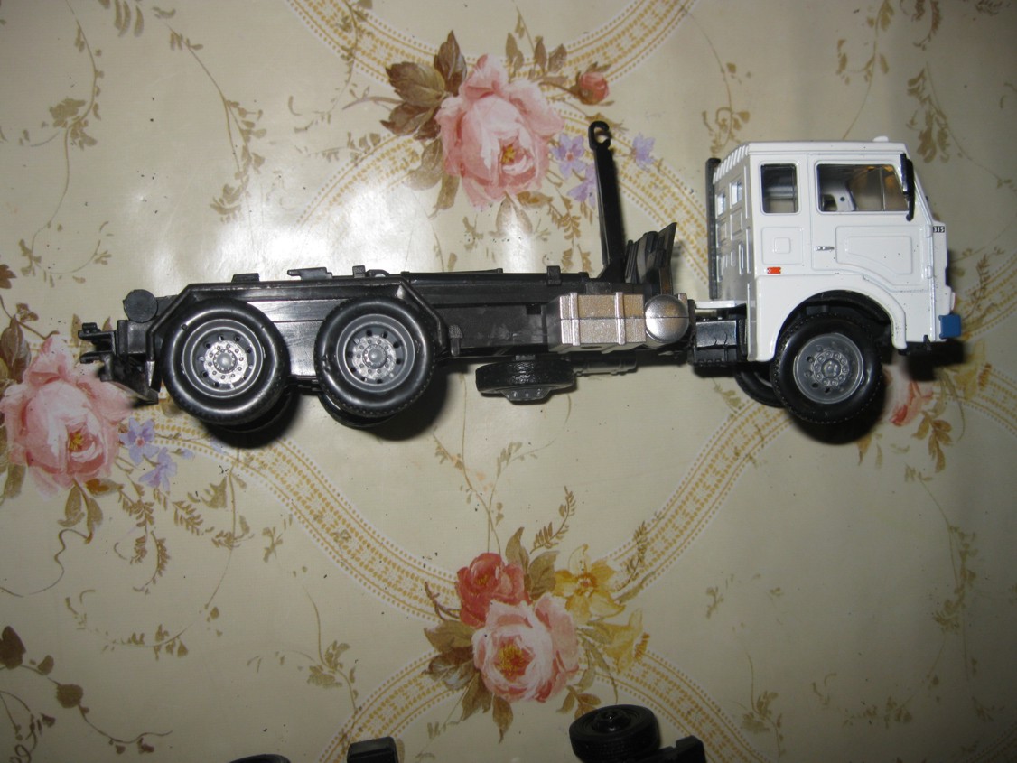

Wybrałem podwozie Jelcza 315 skrzyniowego, bo kabina ma kolor biały (takie miały najczęściej Jelcze jeżdżące w firmie "SCRAPENA HERBY"), a zadek podwozia ze zderzakiem będzie pasować do innego modelu (o tym kiedy indziej)
Zestawiłem więc podwozie skrzyniowego Jelcza 315 z podwoziem Mana F2000 hakowca
03.jpg [ 184.96 KiB | Przeglądany 16020 razy ]
04.jpg [ 163.87 KiB | Przeglądany 16020 razy ]
05.jpg [ 204.83 KiB | Przeglądany 16020 razy ]

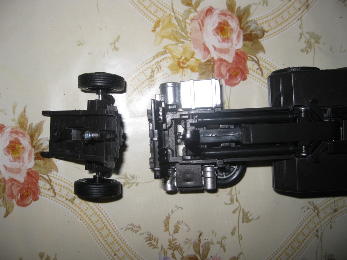

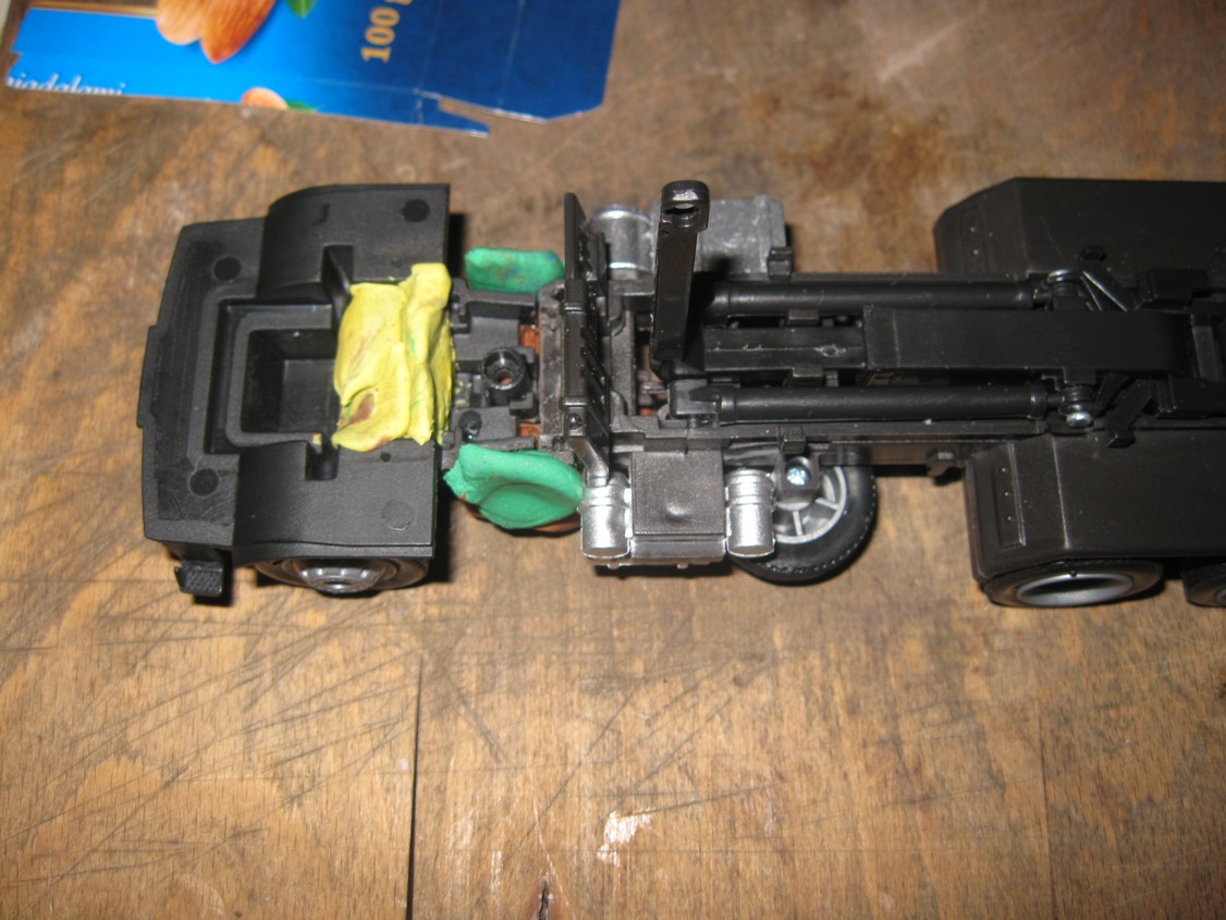

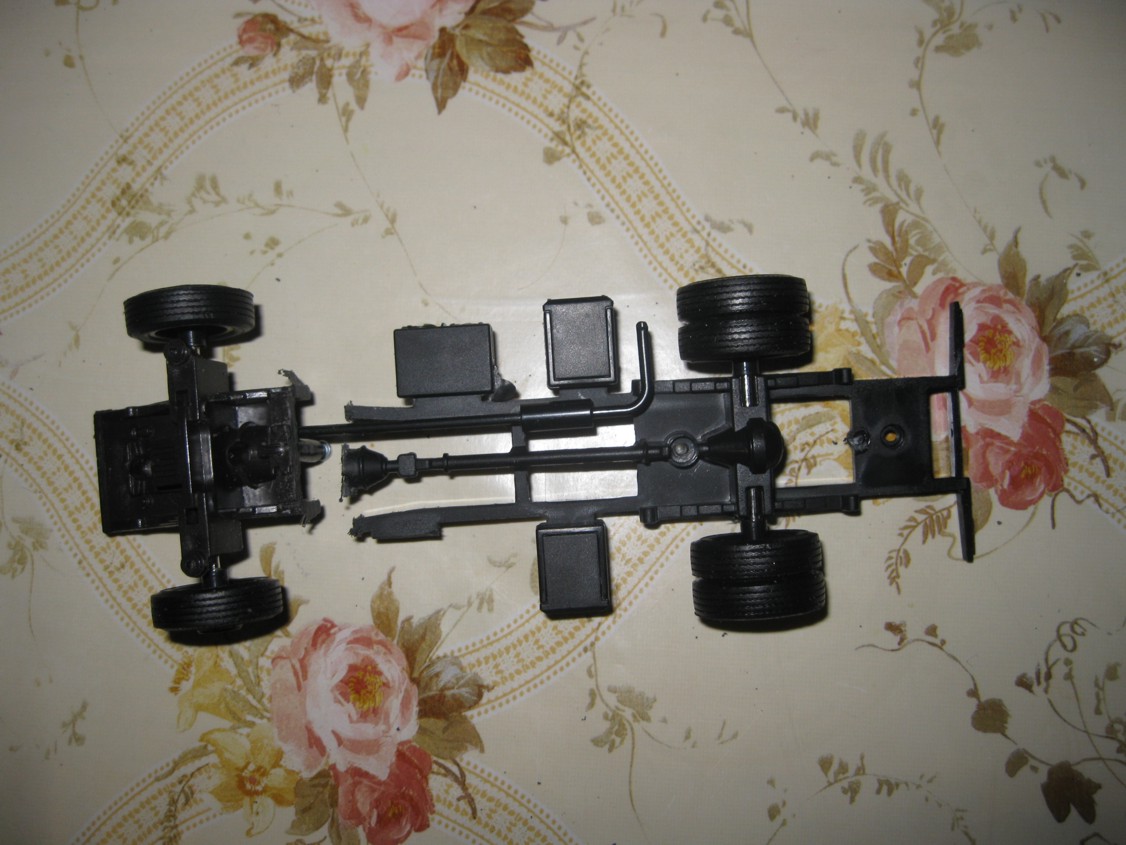

Post: 29 marca 2016, 20:07

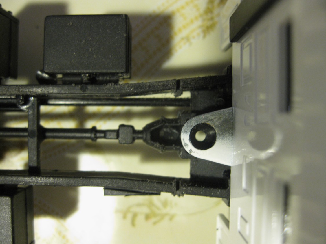

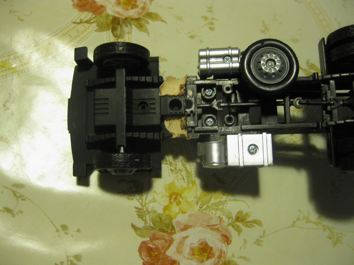

...pora przystąpić do roboty...
Podwozie Jelcza przeciąłem na odcinku, gdzie rama ma szerokość 22mm, na odcinku skrzyni biegów...
...mówiąc prościej - zaraz za otworem i tulejką przez który przechodzi śrubka mocująca tył kabiny
Podwozie Mana F2000 też tniemy w ściśle określonym miejscu...
Linia cięcia podwozia Mana jest między tulejką mocującą błotniki i przedni zderzak kabiny, a dwoma otworami mocującymi barierki boczne... (również na odcinku skrzyni biegów)
06.jpg [ 167.21 KiB | Przeglądany 16018 razy ]
07.jpg [ 145.41 KiB | Przeglądany 16018 razy ]
08.jpg [ 162.84 KiB | Przeglądany 16018 razy ]
09.jpg [ 144.11 KiB | Przeglądany 16018 razy ]
10.jpg [ 177.89 KiB | Przeglądany 16018 razy ]
11.jpg [ 171.65 KiB | Przeglądany 16018 razy ]
12.jpg [ 188.24 KiB | Przeglądany 16018 razy ]
13.jpg [ 183.44 KiB | Przeglądany 16018 razy ]
14.jpg [ 176.91 KiB | Przeglądany 16018 razy ]
15.jpg [ 190.6 KiB | Przeglądany 16018 razy ]

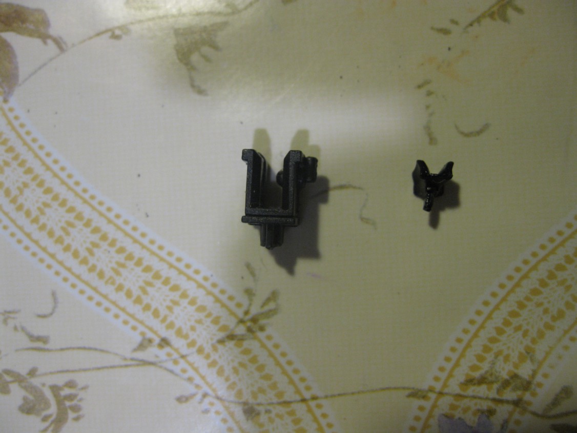

Post: 29 marca 2016, 20:16

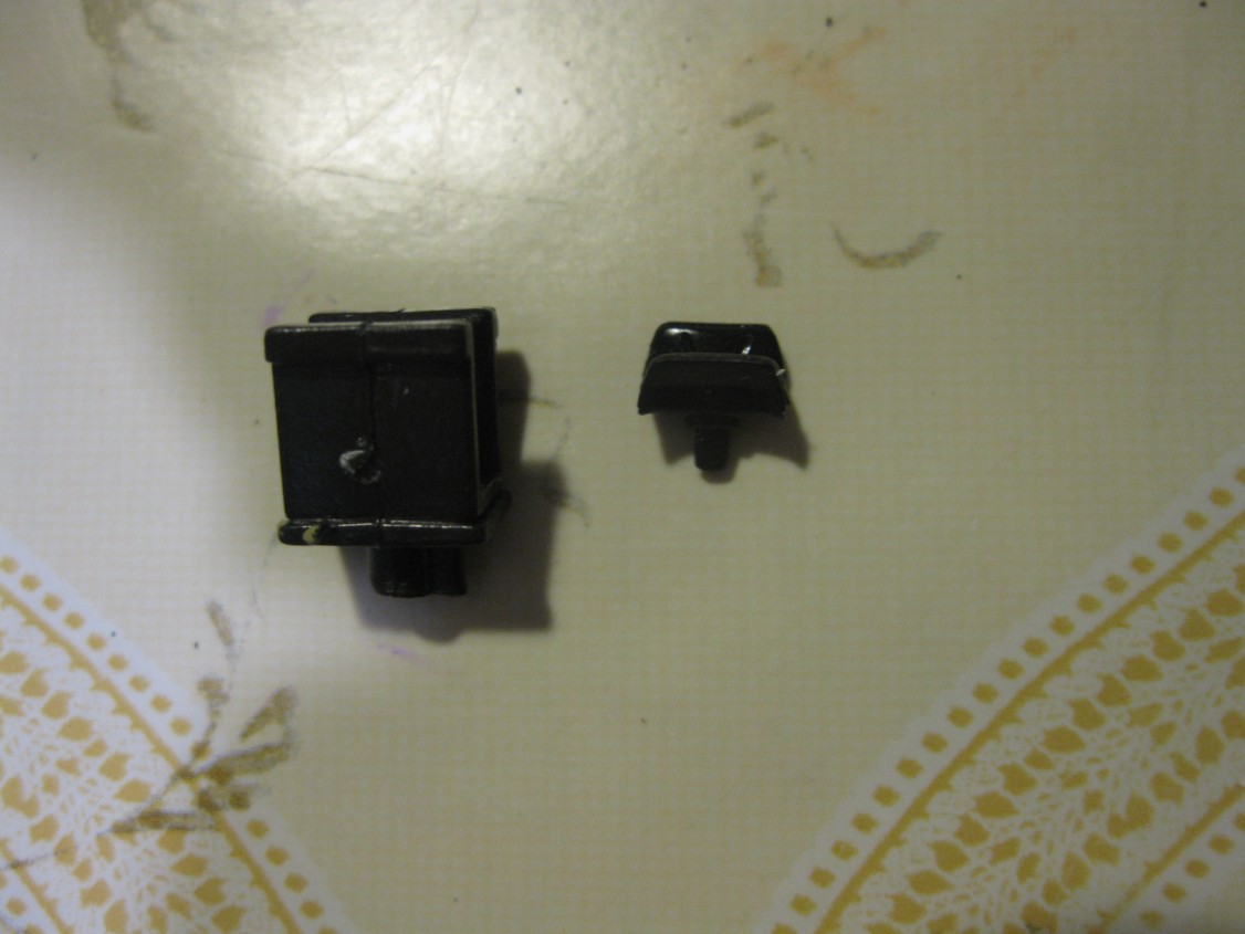

...przy okazji małe porównanie:
haki holownicze "paszcza krokodyla" od Jelcza 315 (ten mały) oraz od Mana F2000 (ten duży)
Hak Jelcza jest tylko atrapą - nie przystosowany do łączenia z modelem przyczepy.
Hak Mana jest prawdziwym hakiem - można nim łączyć model ciężarówki z dyszlem przyczepy - działa na zatrzask
PS nie wyjmowałem obu haków celowo - wypadły z podwozi i postanowiłem je skleić przy okazji klejenia podwozi...

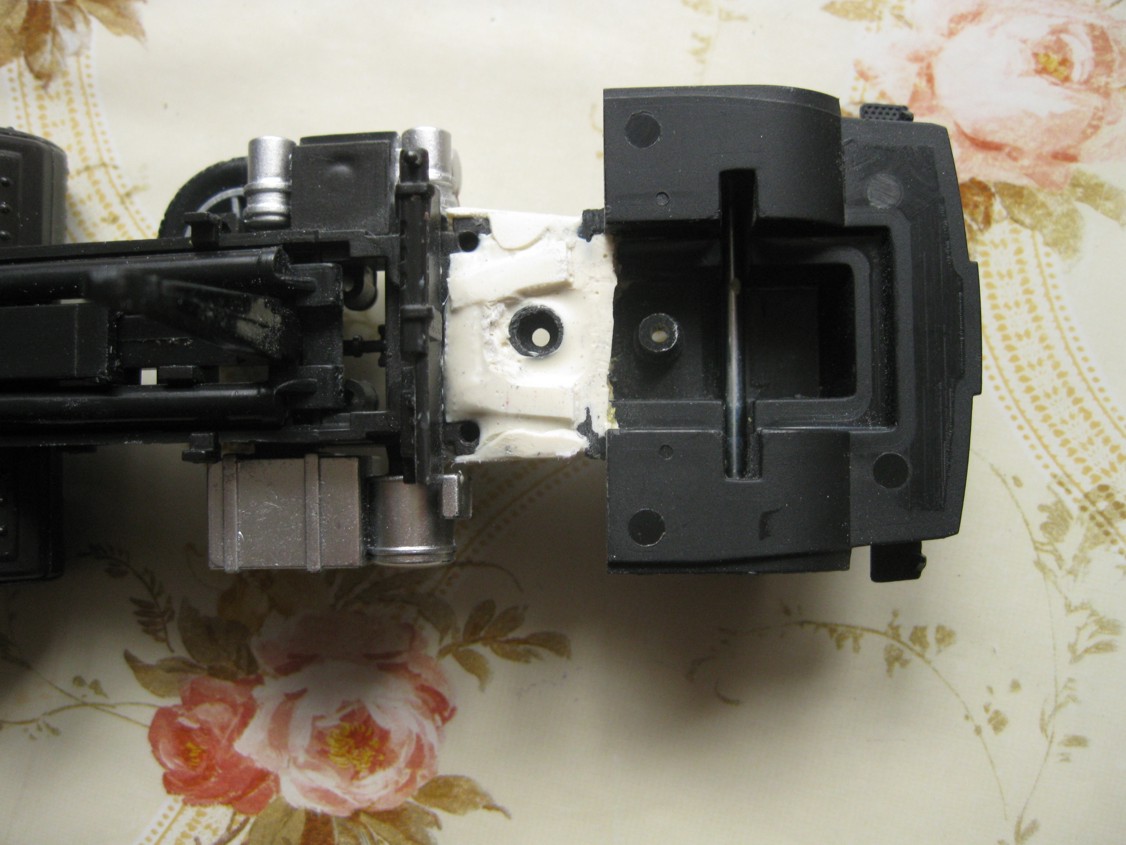

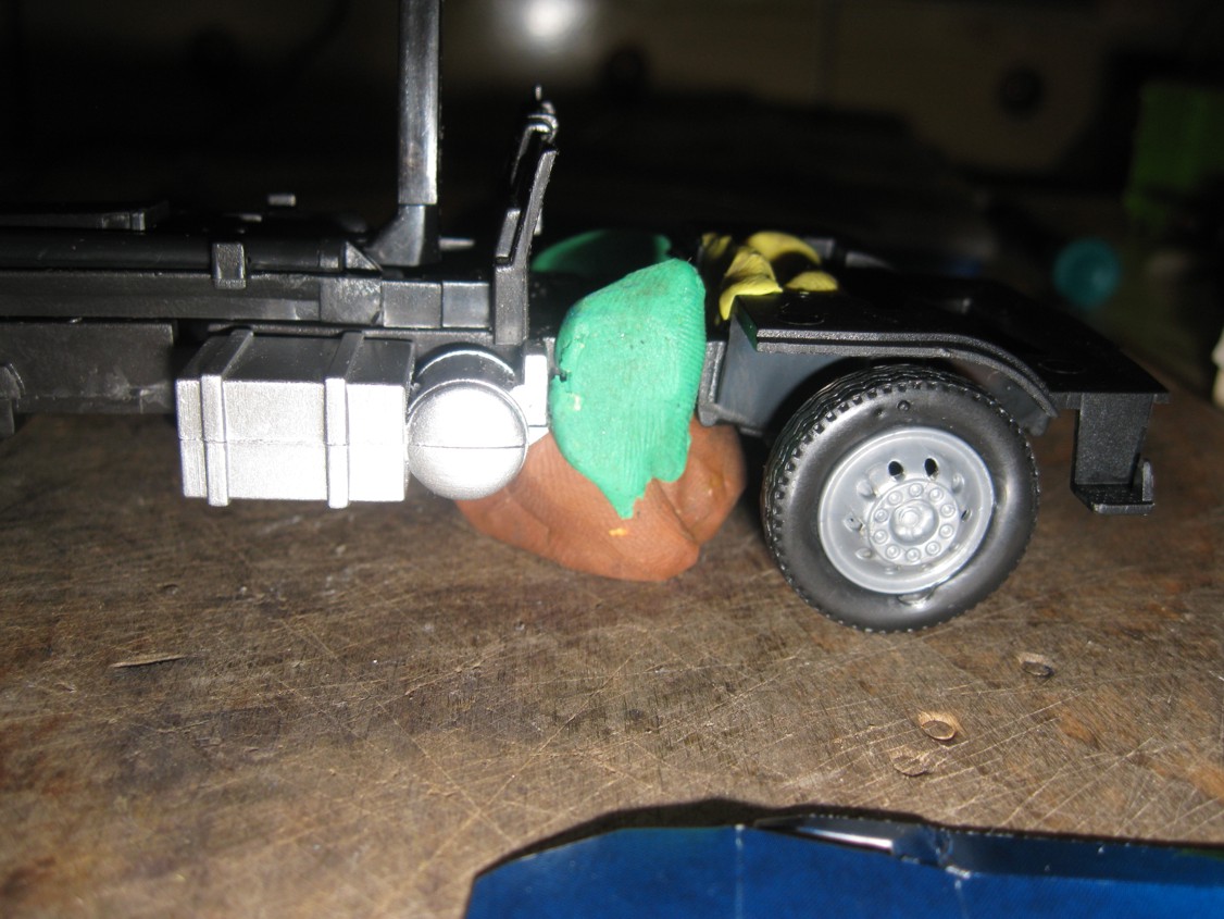

Post: 29 marca 2016, 20:32

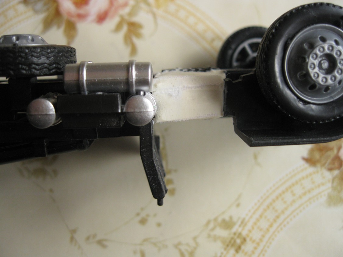

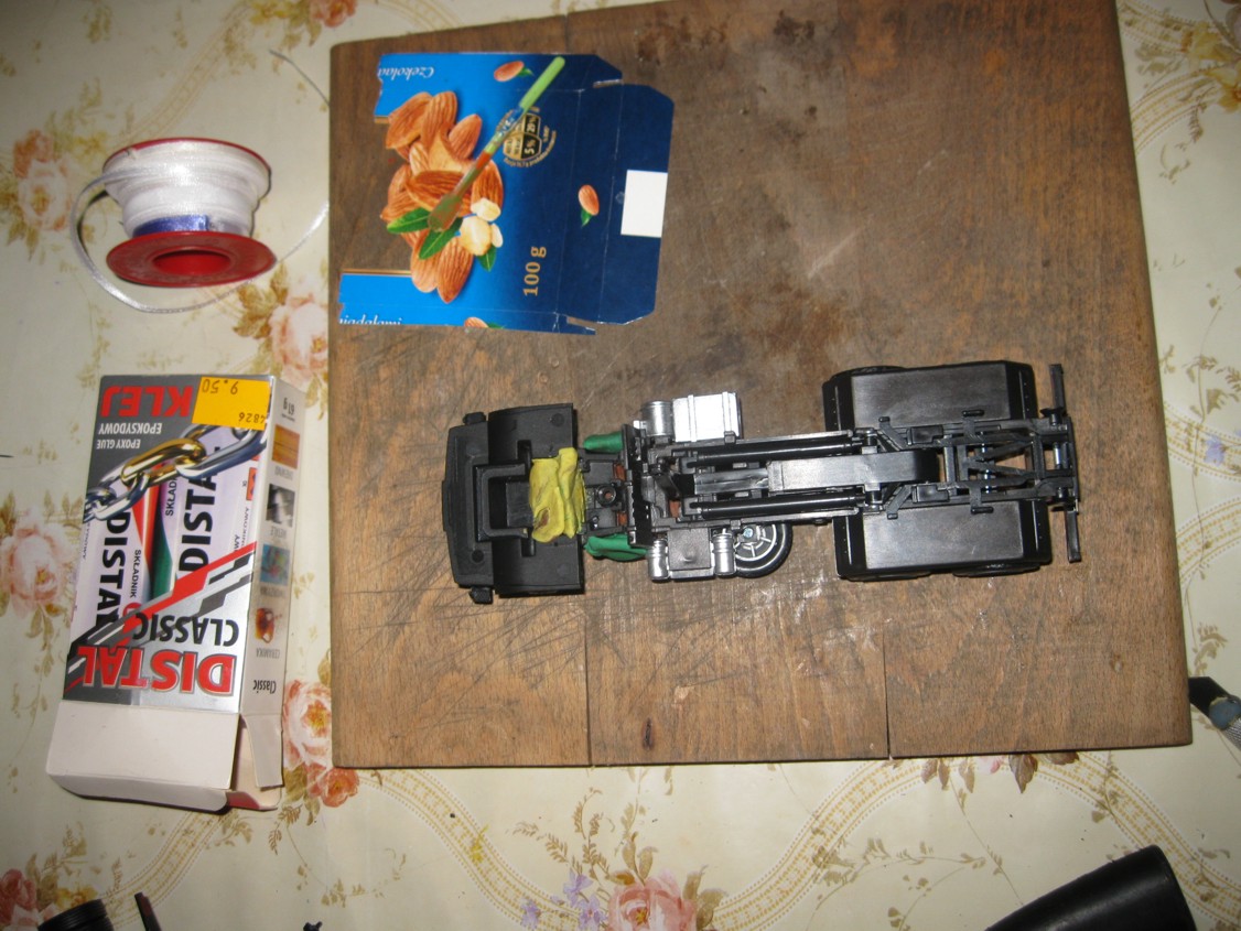

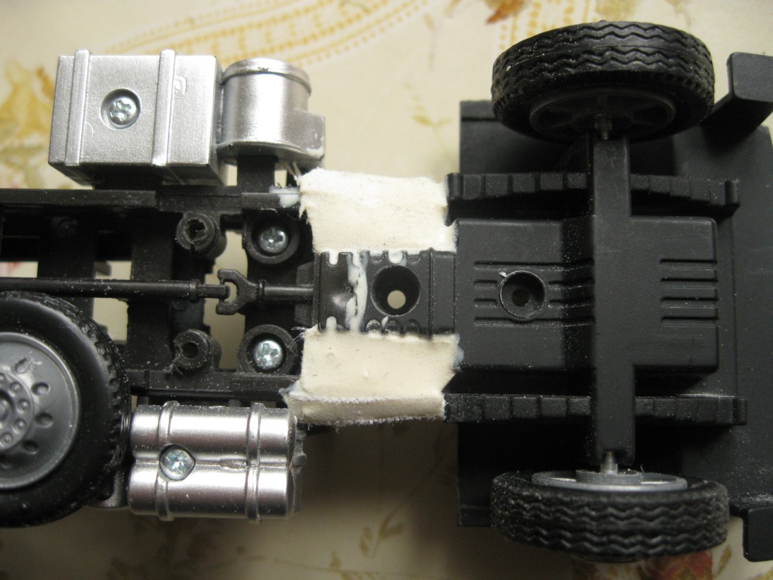

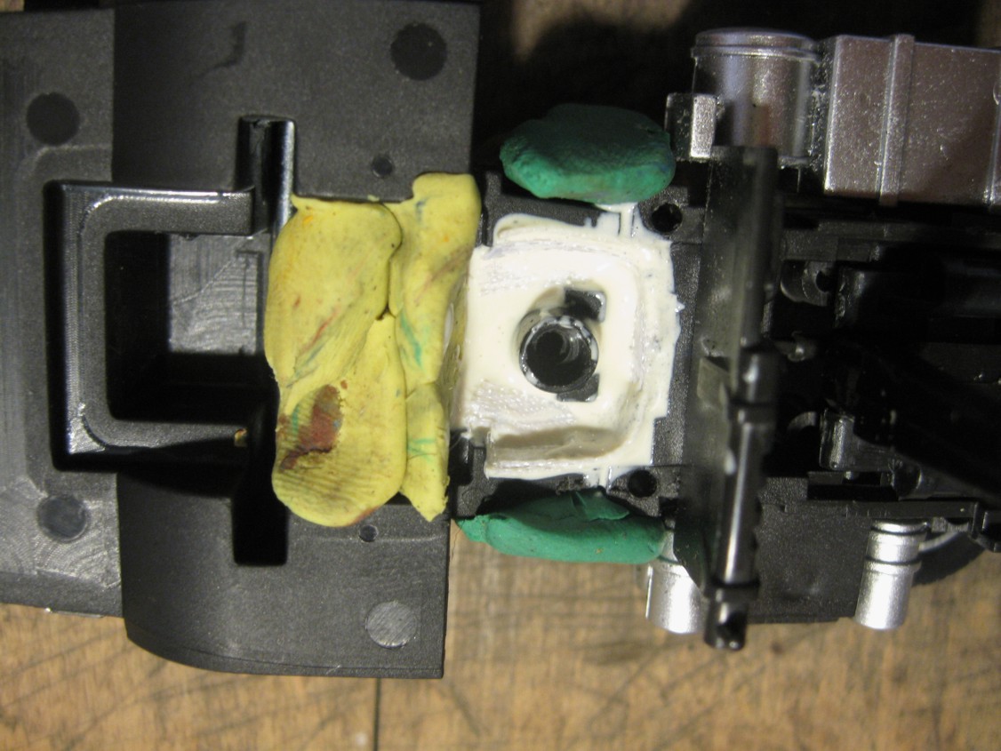

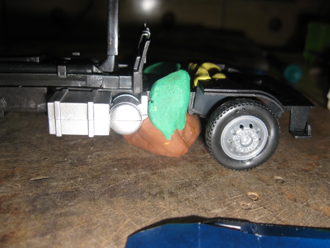

Bierzemy się za klejenie podwozia...
Potrzebne nam będą:
Klej epoksydowy "DISTAL CLASSIC"
wstążki ze sztucznej tkaniny
deska - musi mieć równą powierzchnię

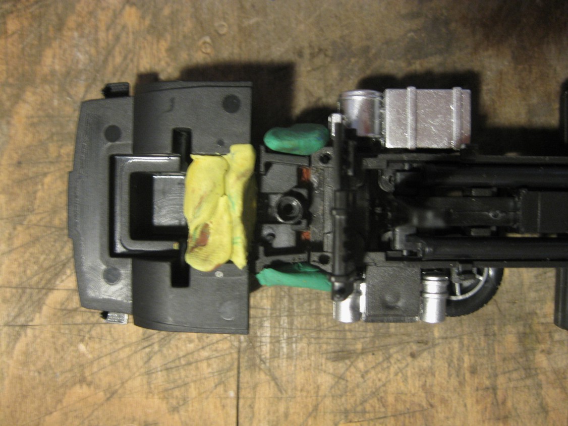

plastelina

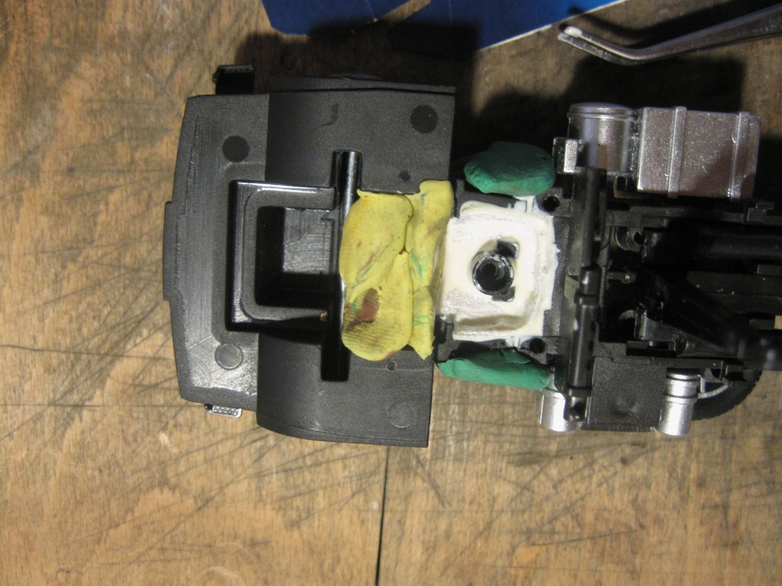

bierzemy deskę, oklejamy szczelnie plasteliną obszar obu części podwozia, które będą ze sobą sklejane.
"Sklejamy" plasteliną obie części podwozia z deską, aby wszystko się usztywniło na czas klejenia i aby Distal nie wyciekał pod podwozie...
Szczególną uwagę trzeba zwrócić na to, aby oba odcinki podwozia były równo, w jednej linii zestawione ze sobą, a plastelina dobrze uszczelniała strefę klejenia, ale nie oblepiała powierzchni, które ze sobą będą sklejane...
03.jpg [ 207.92 KiB | Przeglądany 16016 razy ]
04.jpg [ 189.75 KiB | Przeglądany 16016 razy ]
05.jpg [ 193.6 KiB | Przeglądany 16016 razy ]
06.jpg [ 203.63 KiB | Przeglądany 16016 razy ]
07.jpg [ 234.71 KiB | Przeglądany 16016 razy ]
08.jpg [ 209.78 KiB | Przeglądany 16016 razy ]

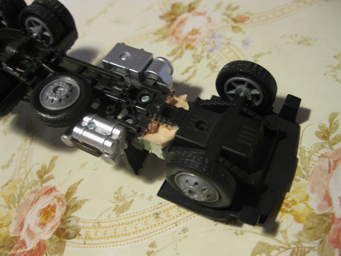

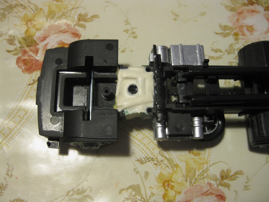

Post: 29 marca 2016, 20:48

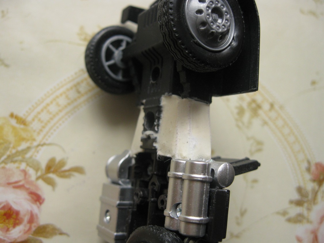

... no to można już "wylewać zbrojony beton" :wink:
...żeby się nie rozpisywać - na fotkach są kolejne etapy klejenia obu fragmentów podwozia...
Przód i tył podwozia skleiłem tak, że nie powinno to pęknąć, ani się rozdzielić...
Mogę dać gwarancję, że póki nie będzie nikt skakać po tym w glanach, to się nie powinno to złamać w miejscu klejenia :mrgreen:
01.jpg [ 182.76 KiB | Przeglądany 16016 razy ]
