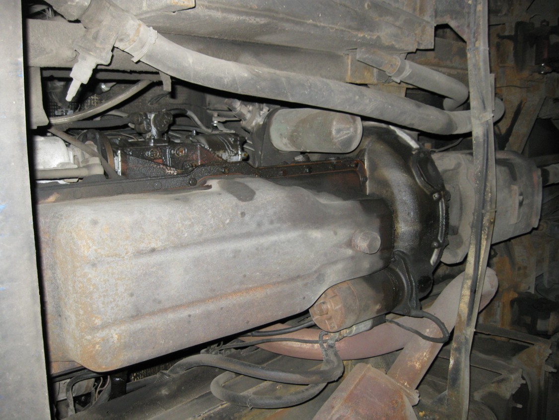

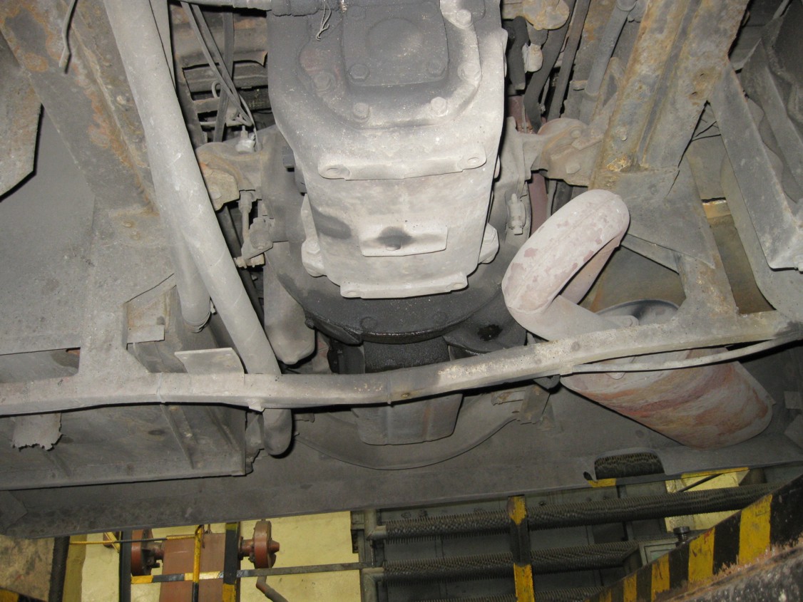

PS - te zdjęcia "oryginalnych" Autosanów H9-21 na samym początku, to są zrobione na dworcu, a nie na zajezdni (dlatego napisałem, że na zajezdni nie było H9-tek
Wgramoliłem się nawet pod podwozie, do kanału, ale niestety nie było rzecz jasna za wiele miejsca, aby ująć jakiś większy obszar w całości. Jako, że zdjęcia mogą się przydać komuś przy robieniu dokładniejszego w detale modelu w większej skali, więc umieszczam zdjęcia w większym formacie, anie pomniejszone. może ktoś coś tam jakiś detal zobaczy z dokładniejszej perspektywy :wink:

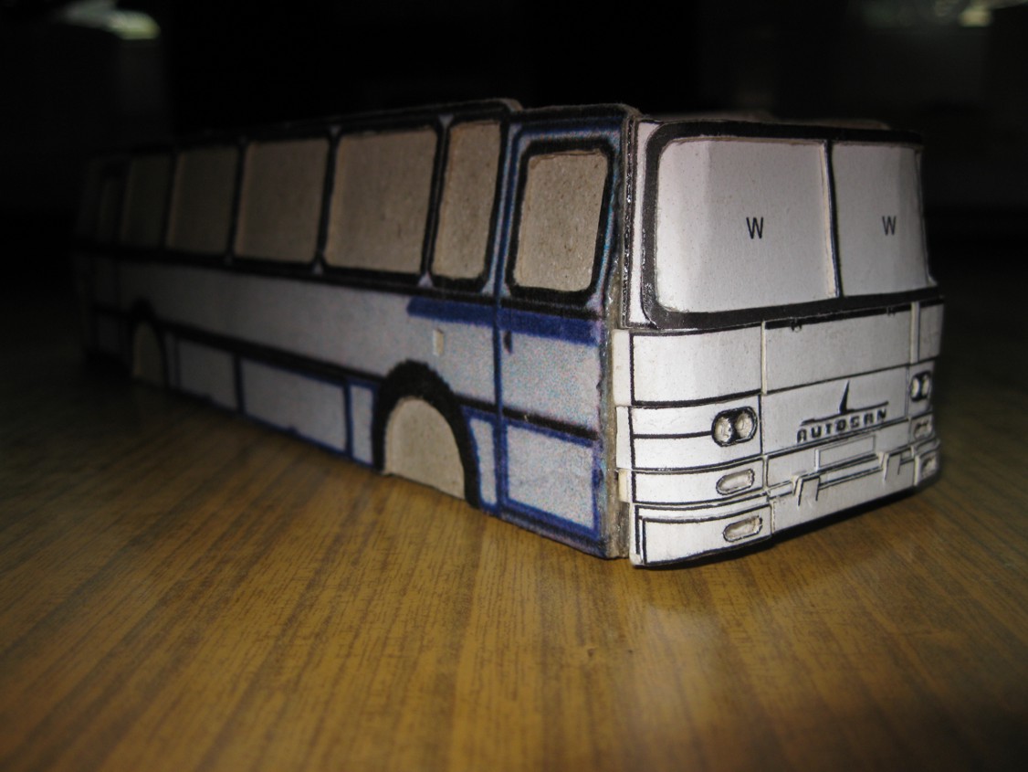

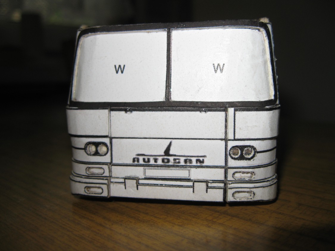

Skleiłem próbny model, ale postanowiłem, że sobie poniekąd zadanie ułatwię i zamiast modelu kartonowego w pełnym tego słowa znaczeniu, wykonam "kopyto" lub, jak kto woli "matkę" na bazie której zrobię matrycę do odlewania gotowych karoserii z żywicy epoksydowej.
Tutaj niestety popełniłem pierwszy błąd :x
Wzorowałem się na wymiarach Jelcza Berlieta Pr 100 wydanego przez Modelik w 2007 roku i przeskalowanego ze skali 1:25 na skalę 1:43. Niestety okazało się, że model jest za szeroki, bo autor Berlieta zrobił płytę podłogową szeroką, jak cały model i nie uwzględnił grubości ścian. Wziąłem więc wszystkie wymiary za poprawne, opierając się tylko na obliczeniach matematycznych, bo uwierzyłem, że model jest bezbłędny (tak to jest, jak się zaufa za bardzo projektantom innych "kartonówek").
Nie świadomy tego błędu, zakonserwowałem to "kopyto" farbami akrylowymi i lakierem samochodowym, a następnie zrobiłem próby techniczne z odlaniem pierwszej matrycy w gumie...

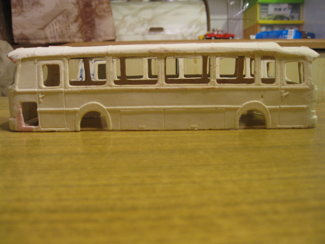

...a tak wyglądało to "kopyto" jeszcze w trakcie sklejania...

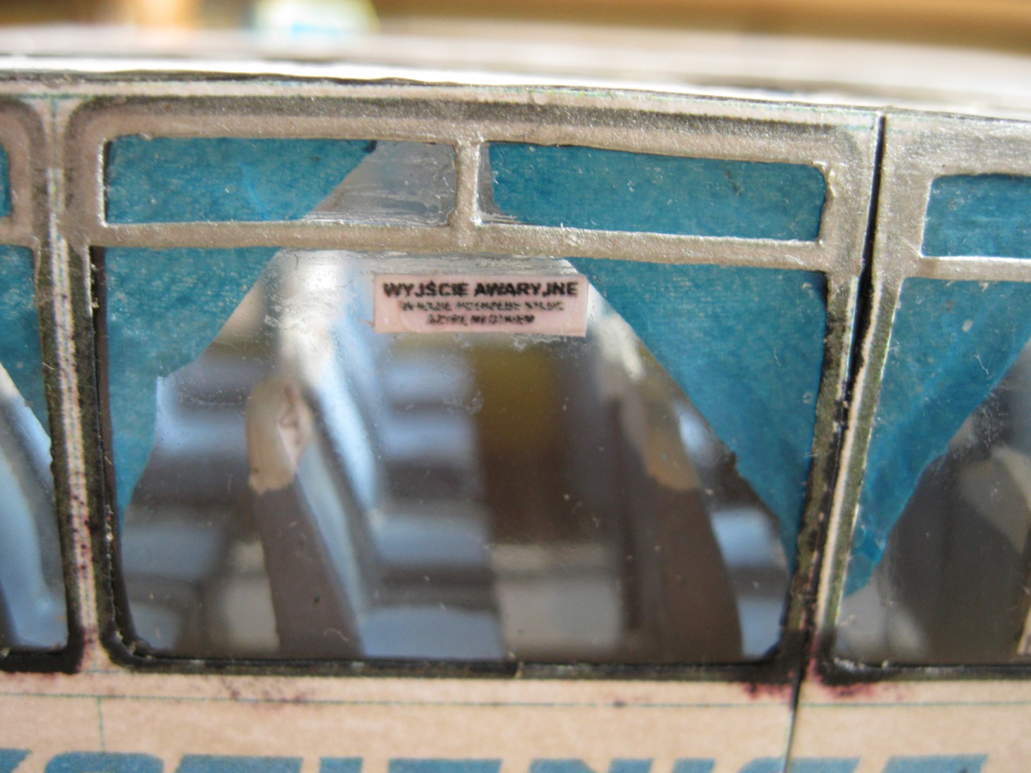

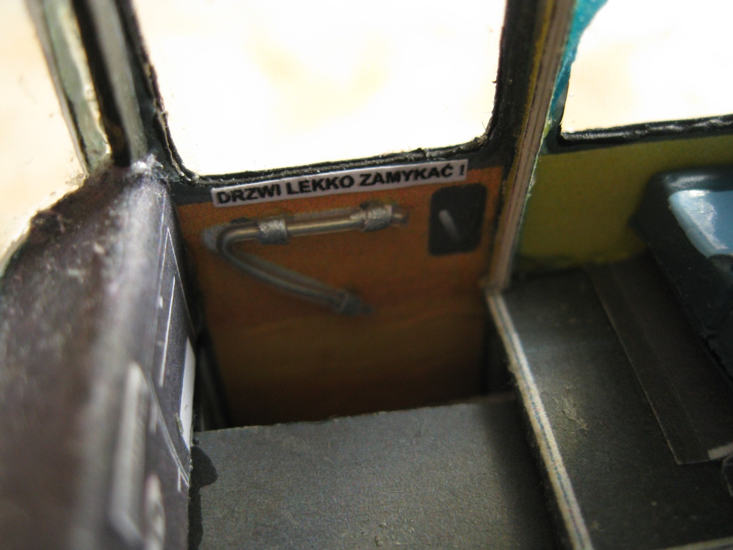

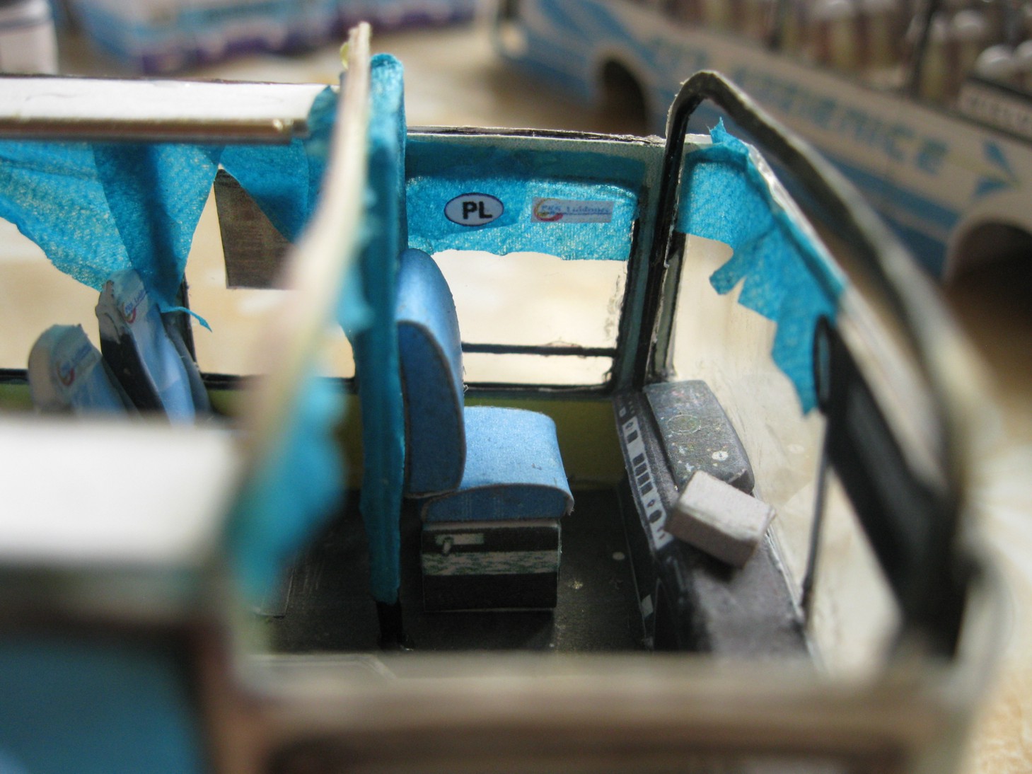

Model Answera wkońcu, chyba po pół roku lub po roku dorwałem. Byłem jednak tak zniechęcony tym wszystkim, że prace nad modelami H9-tek przerwałem na jakiś czas. Dopiero tej jesieni znów rzuciłem się do boju, przełamałem "niemoc modelarską" :wink: w tym temacie, która mnie dopadła od 2012 roku no i prace ruszyły dalej pełną parą. 8)
Wcześniejsze doświadczenia przydały mi się o tyle, że okazało się, iż model z Answera ma "skopaną" przednią ścianę. Wykorzystałem więc własne doświadczenia przy modelowaniu przedniej ściany H9-tki, no i znacznie jej teraz bliżej oryginałowi.
Drugim problemem przy sklejaniu modelu autobusu międzymiastowego jest ogromna ilość siedzeń w autobusie. Jeden Autosan ma aż 39 foteli. Jeśli zaś chce się wykonać ten modelik w większej ilości egzemplarzy, to trzeba pomnożyć to 39 foteli razy ileś tam sztuk... Ja akurat musiałem ich zrobić ponad 300 sztuk!
Całe szczęście, że miałem matrycę do odlewania foteli z żywicy epoksydowej. Fotele w tych moich Autosanach są kopiami siedzeń przednich z Żuka z "Kultowych aut PRL" :mrgreen: Jak się je odpowiednio pomaluje, pomaluje zagłówki itd, to wcale to nie podpada... :wink:
Prezentuję więc wyniki moich prac wykonanych jesienią tego roku.
Autosany z niebieskimi zasłonkami będą w barwach PKS Lubliniec. Pozostałe egzemplarze, jeszcze nie zrobione w takim stopniu, będą wozami z PKS: Opole, Częstochowa, Wieluń i Oława. Model "obrzynka" z literami "JELCZ" i innymi "udziwnieniami" to będzie obiecany już w innym wątku model holownika Jelcz 315 z uciętym nadwoziem Autosana z PKS Łódź 8)
Autosany 01.jpg [ 390.14 KiB | Przeglądany 21778 razy ]
Autosany 02.jpg [ 276.14 KiB | Przeglądany 21778 razy ]
Autosany 03.jpg [ 294.44 KiB | Przeglądany 21778 razy ]
Autosany 04.jpg [ 308.54 KiB | Przeglądany 21778 razy ]
Autosany 05.jpg [ 268.84 KiB | Przeglądany 21778 razy ]
Autosany 06.jpg [ 232.08 KiB | Przeglądany 21778 razy ]
Autosany 07.jpg [ 259.99 KiB | Przeglądany 21778 razy ]
Autosany 08.jpg [ 229.39 KiB | Przeglądany 21778 razy ]
Autosany 09.jpg [ 262.81 KiB | Przeglądany 21778 razy ]
Autosany 10.jpg [ 252.15 KiB | Przeglądany 21778 razy ]
Autosany 11.jpg [ 291.32 KiB | Przeglądany 21778 razy ]
Autosany 12.jpg [ 311.25 KiB | Przeglądany 21778 razy ]
Autosany 13.jpg [ 251.79 KiB | Przeglądany 21778 razy ]
Autosany 14.jpg [ 377.8 KiB | Przeglądany 21778 razy ]
Autosany 15.jpg [ 241.46 KiB | Przeglądany 21778 razy ]
Autosany 16.jpg [ 277.62 KiB | Przeglądany 21778 razy ]
Autosany 17.jpg [ 278.03 KiB | Przeglądany 21778 razy ]
Autosany 18.jpg [ 284.36 KiB | Przeglądany 21778 razy ]

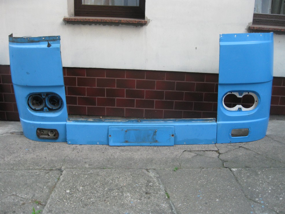

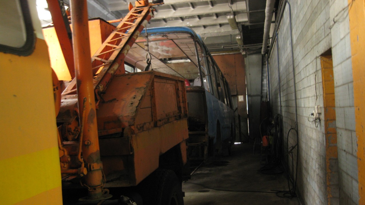

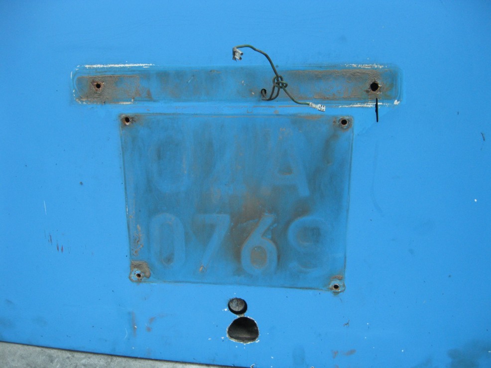

Autor:  Historyk1985 [ 23 lutego 2015, 23:26 ]
Tytuł:  Re: Autosan H9-21 w skali 1:43 czyli długa historia moich zm
Wbrew pozorom nie pomyliłem tematów :wink:
Można by to owszem wrzucić do działu "umierające samochody", albo do działu o autobusach, ale tego konkretnie Autosana H9-21 chciałem zrekonstruować w skali 1:43 i te fotki będą mi przydatne - to po pierwsze :wink:

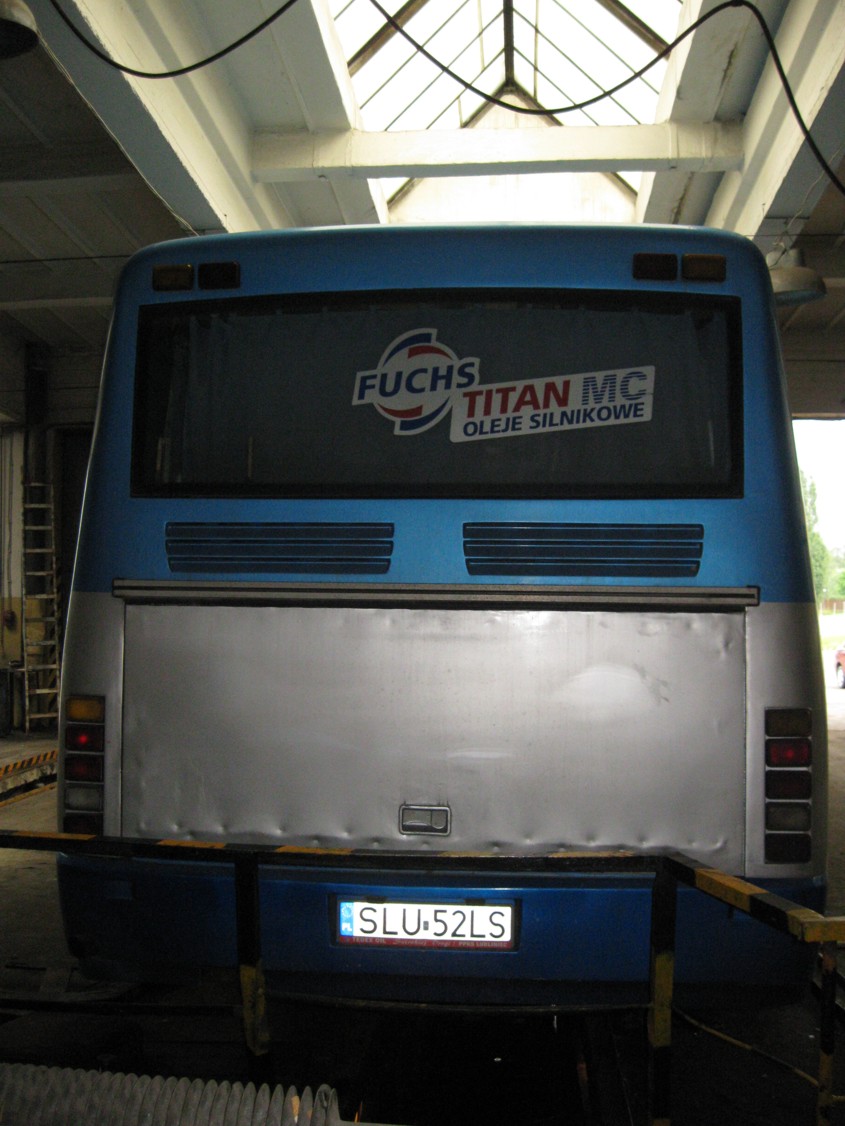

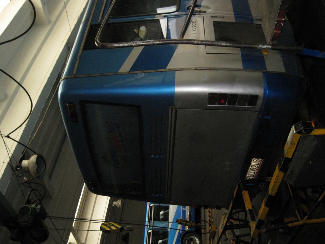

...a po drugie, to pewien jego fragment udało mi się dzisiaj uratować 8) No i mogę zrealizować swoje dziwne marzenie o własnym kawałku Autosana H9-21 w roli... mebla :mrgreen:
Tymczasem smutny koniec tego autobusu: Autosan H9-21 o numerze CZA 190U
