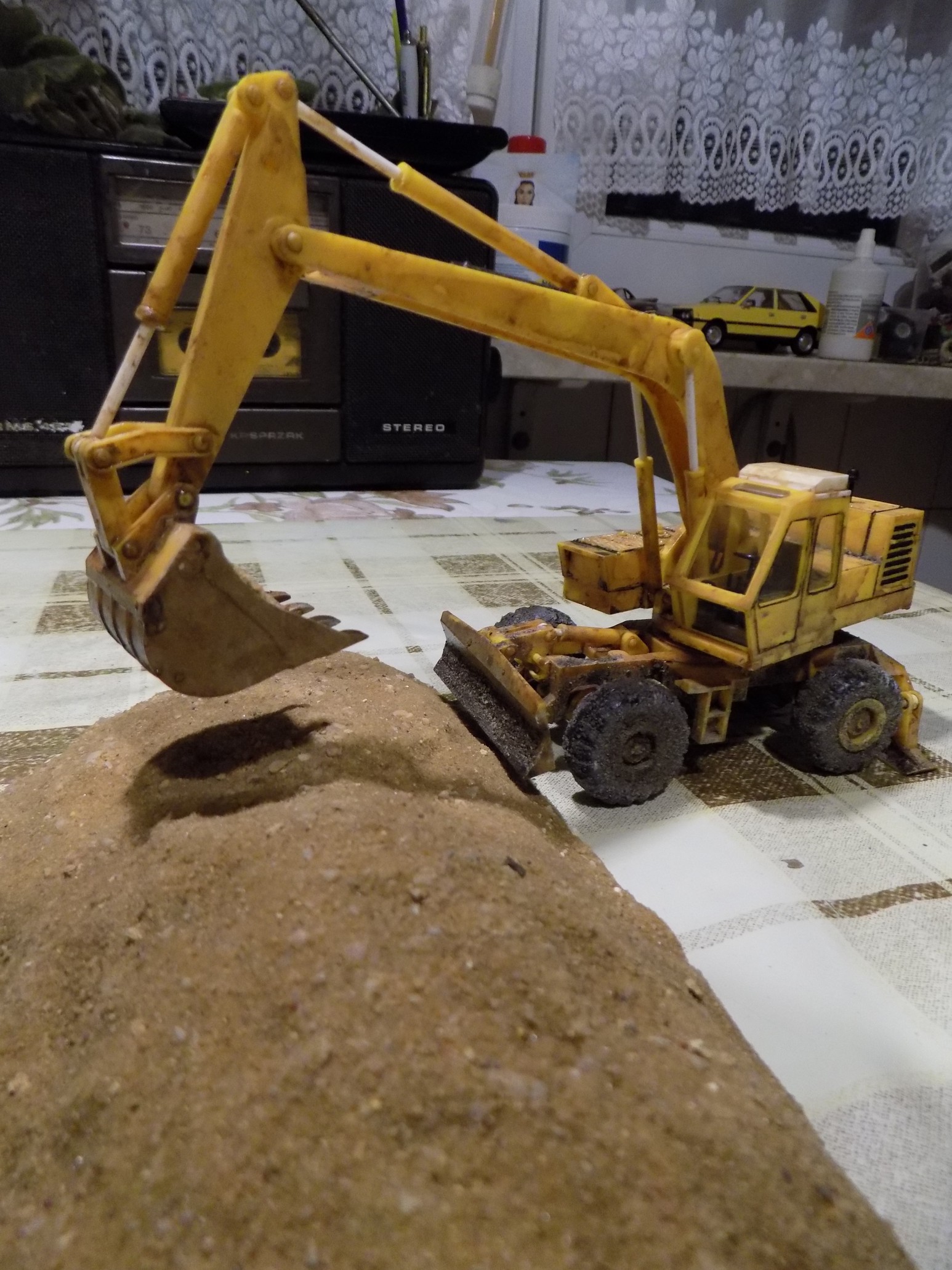

Zawsze chodził mi po głowie pomysł na dioramkę w klimacie pierwszych odcinków serialu: "Alternatywy 4". Czyli wielki plac budowy bloku z wielkiej płyty w skali 1:43
Tytuł jej też będzie "historyczny", bo hasło: "Budujemy drugą Polskę" było przecież jednym z haseł epoki Gierka, a do tego wielka płyta - kolejny z symboli Polski lat 70-tych i 80-tych :wink:
W jednym z jej rogów będzie znajdowała się betoniarnia, a tutaj macie jej pierwsze zakątki :wink:
Kiedy kolega pokazał mi tą koparkę i zapytał, czy chcę kupić, to od razu wiedziałem, że musi być moja 8)
Radziecka koparka: ATEC EO 4321 produkowana w Kijowie. Pięknie odwzorowana skala, ruchome wszelkie elementy - tylko te "kurczaczkowe" kolory :lol: Trzeba było ją zwaloryzować...
...w ruch poszły farby PACTRA A75 (steel) oraz A46 (black matt).
Następnie nałożyłem korozję, którą zrobiłem z kawy zmieszanej z matowym lakierem pactry (w różnych konsystencjach - od "brei" do "kisielu" - w zależności od efektów.
Później trzeba było zabłocić koła i elementy podwozia: pomalować matowym lakierem pactry i posypać suchą drobną ziemią...
Zawartość łyżki to "wkładka" z uformowanej folii aluminiowej, posypanej z jednej strony żwirem - "łych może więc być pusta lub pełna...
...do tego kopa żwiru (z wybraną łychą) oraz dowożący dostawę żwiru Kamaz 5511 z firmy Elecon (też już trochę "podmalowany".
Kopara jest prawie gotowa, bo jeszcze chcę jej dodać koguta LBS-5 na dach kabiny, szperacz oraz lampy przednie od C-330
inne pojazdy też czekają na swoją kolej (Ził 130/76-cementowóz, Jelcz 315 betoniarka, Jelcz 315 cysterna). Kolejnym elementem będzie wieża cementowa :wink:

Autor:  Historyk1985 [ 06 października 2020, 21:27 ]
Tytuł:  Re: "Budujemy drugą Polskę" - powstaje plac budowy za Gierka
Też mnie trochę te białe siłowniki drażnią, ale jest jedno "ale" - to jest element mechaniczny tego modelu i nie da się ich ot tak pomalować srebrną farbą, bo zbyt ciasno pracują.
Można je tylko wymienić na jakieś metalowe - tylko, gdzie takowe zdobyć, żeby pasowała i średnica i zakończenia? i jak rozebrać wszelkie elementy ruchome, żeby niczego nie połamać - oto mój największy problem z tą koparką. Identyczny problem miałem ze strażackim MAN-em F2000 z "New Ray", gdzie siłownik jest CZERWONY i jeszcze bardziej w oczy się rzuca... :-|
