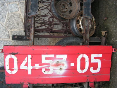

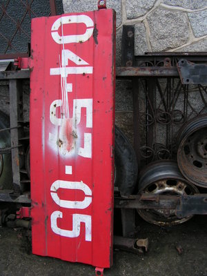

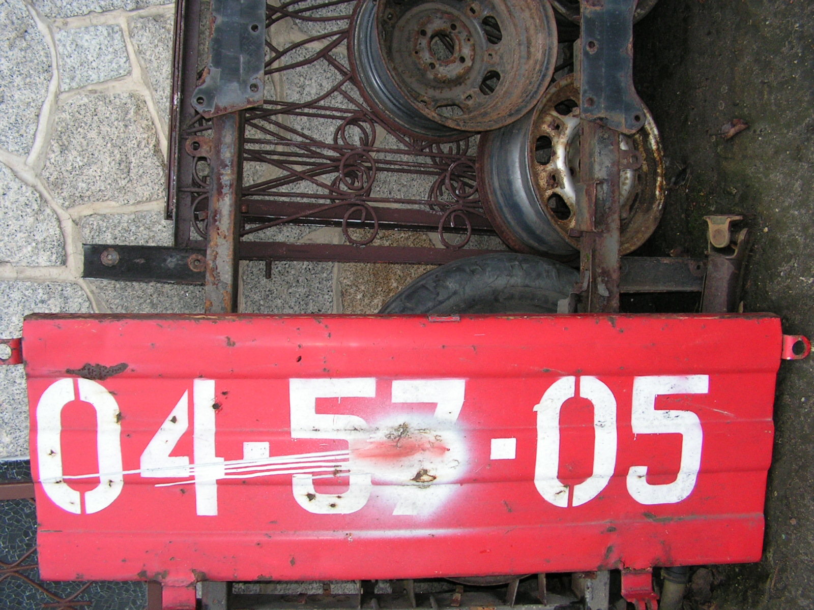

Tak dla zobrazowania - te wypustki ramy to najszerszy punkt ramy Nysy jako takiej.
PICT1123.JPG [ 675.65 KiB | Przeglądany 5443 razy ]
PICT1124.JPG [ 703.67 KiB | Przeglądany 5443 razy ]
