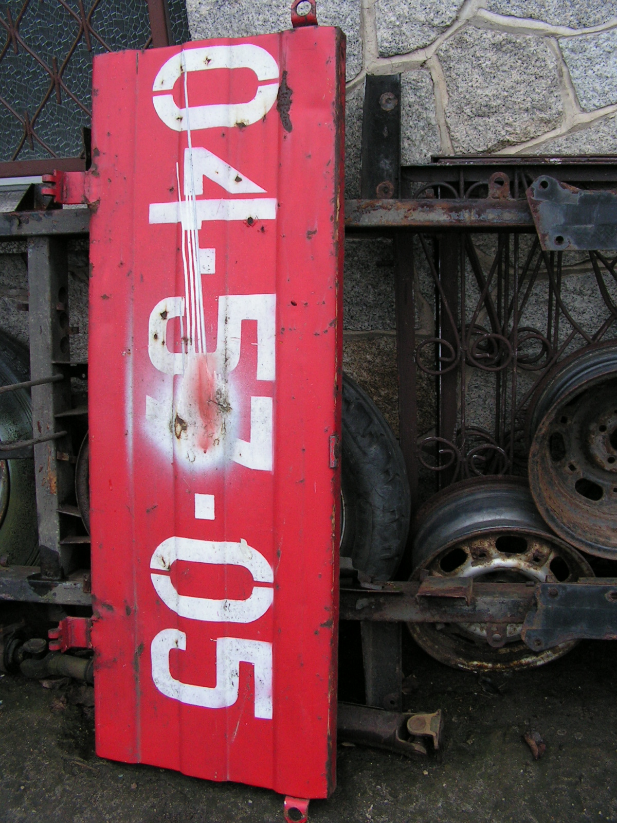

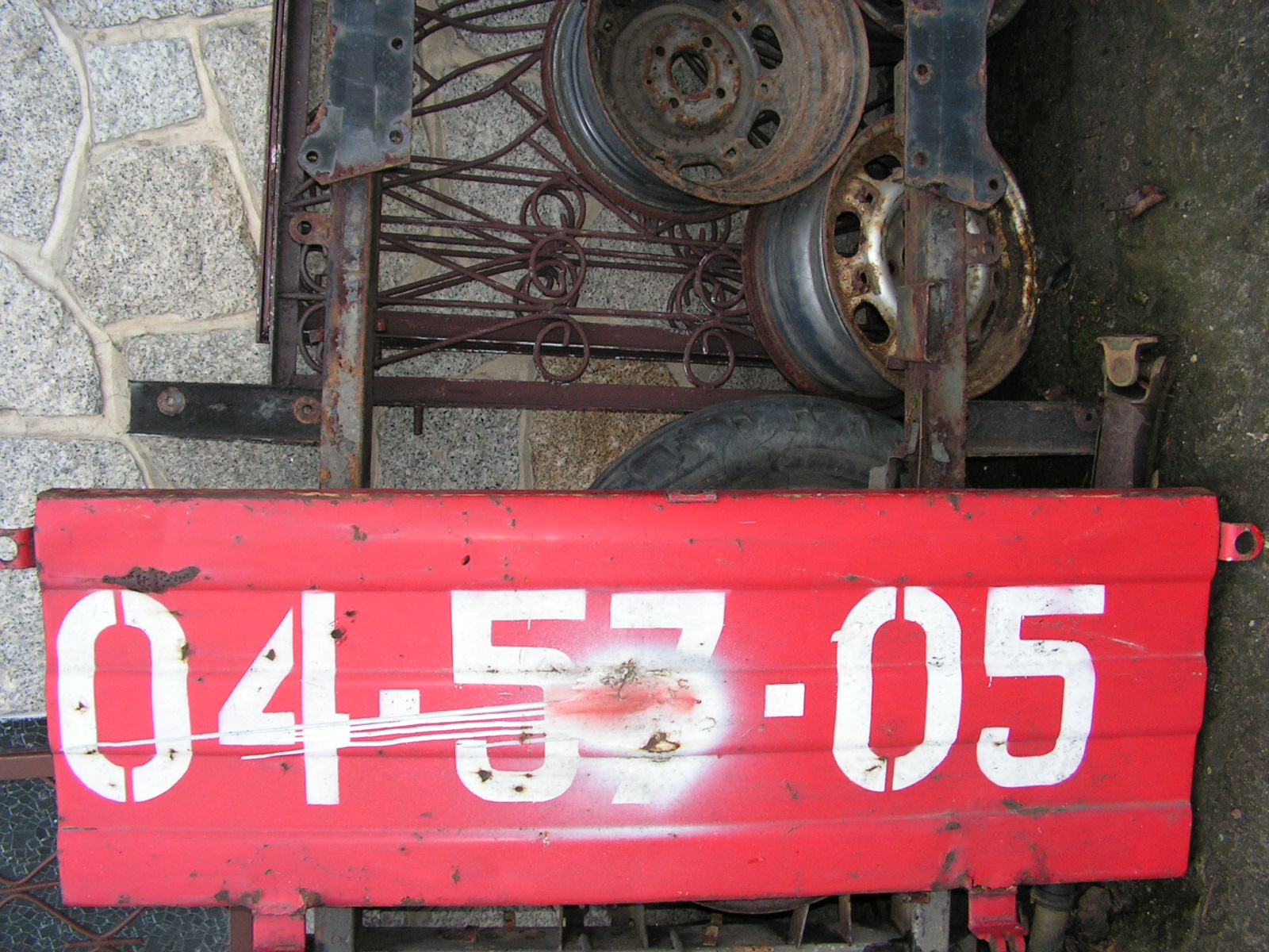

Historyk1985 pisze:
A tak na serio - ciekawi mnie czy dało by się (...)Żukiem przewieźć w środku ramę od Nyski(...)
Tak dla zobrazowania - te wypustki ramy to najszerszy punkt ramy Nysy jako takiej.
PICT1123.JPG [ 675.65 KiB | Przeglądany 7173 razy ]
PICT1124.JPG [ 703.67 KiB | Przeglądany 7173 razy ]
