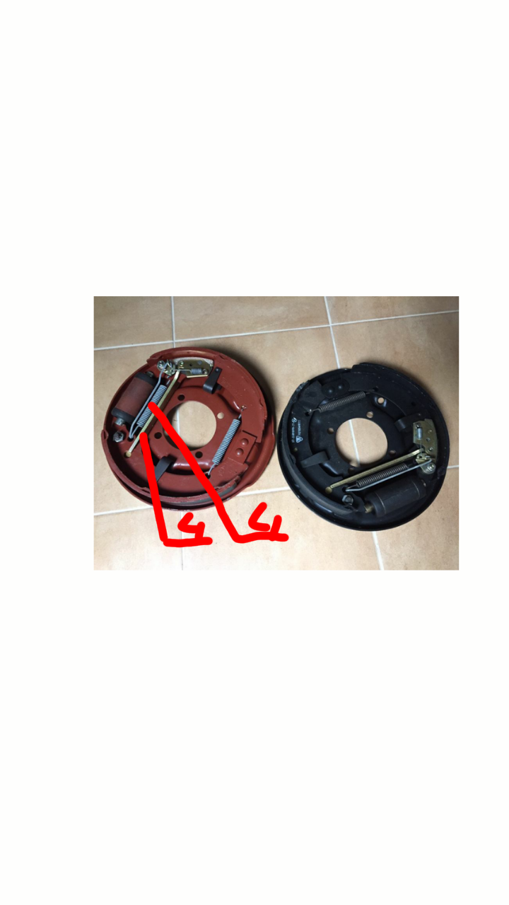

Witam wszystkich - cholernie dawno mnie tutaj nie było. Oczywiście zajrzałem tutaj w potrzebie. Kompletuję zestaw hamulców z samoregulatorami do syrenki - wszystko na bazie tylnych hamulców żuk / lublin 2,9. Mam już większość elementów, została drobnica. I tak - potrzebne dźwignie hamulca ręcznego - na nie zapina się linkę, oraz wszystko co potrzebne do zamontowania dźwigni do szczęk - komplet na dwa koła. Potrzeba również elementów wchodzących w skład samoregulatora szczęk - są to elementy łączące szczęki ze sobą znajdują się w okolicy górnej sprężyny ściągającej szczęki - komplet na 4 koła. Pomocy

W sklepie z podanego linku nie ma zdjęć elementów a ja nie bardzo wiem jak się to nazywa. Chodzi mi dokładnie o elementy zaznaczone na foto plus dwie dźwignie od ręcznego
tmp_17681-sketch-1484121562431641476964.png [ 309.05 KiB | Przeglądany 6464 razy ]
Post: 11 stycznia 2017, 13:21
Jeden to rozpierak szczęk, a ten pręt to sam nie wiem, jak nazwać :)

Ten pręt to cięgno zaczepu sprężyny hamulca. Znalazłem to w moto- trans
