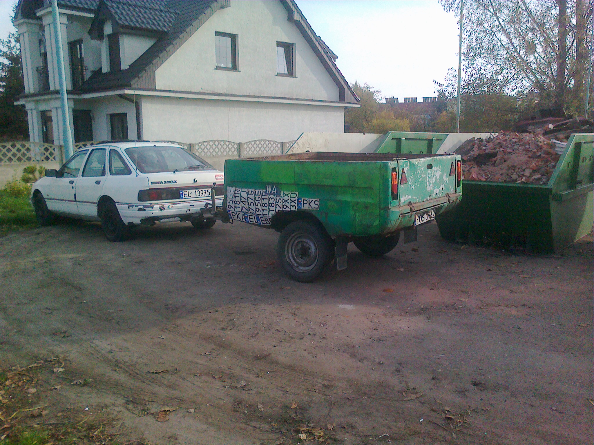

Tylko wlaśnie zgwałciłeś logikę... Porównując ładowność przyczepki bez hamulca z ładownością takiej z hamulcem :mrgreen: A gdyby porównać dane "marketówki" z hamulcem o DMC takim samym, jak D17?
Tak przy okazji, żeby przestać snuć domysły:
Masa wlasna D17: 375kg
Ładowność D17: 350kg.
W sumie "najtrudniejsze" w dobraniu przyczepki do Twojej Fiesty będzie znalezienie przyczepki z hamulcem - bo w tej kategorii wagowej dość rzadko stosowano hamulec - ale nie na tyle rzadko, żeby nie szło takiej przyczepki znaleźć. :)
A oprócz tzw marketów - jest też inny świat. Można kupić nową przyczepkę od producenta... W pewnym zakresie można nawet dostosować DMC i ładowność do indywidualnych potrzeb.
Komentarz: Lokalny folklor ;)
18102017664.jpg [ 1.14 MiB | Przeglądany 11026 razy ]

Yyy no tak "przednie" zdjęcie... Burty przyczepy na wysokości linii dachu auta :mrgreen: od razu widać, że któryś element tego zestawu nie pasuje...
