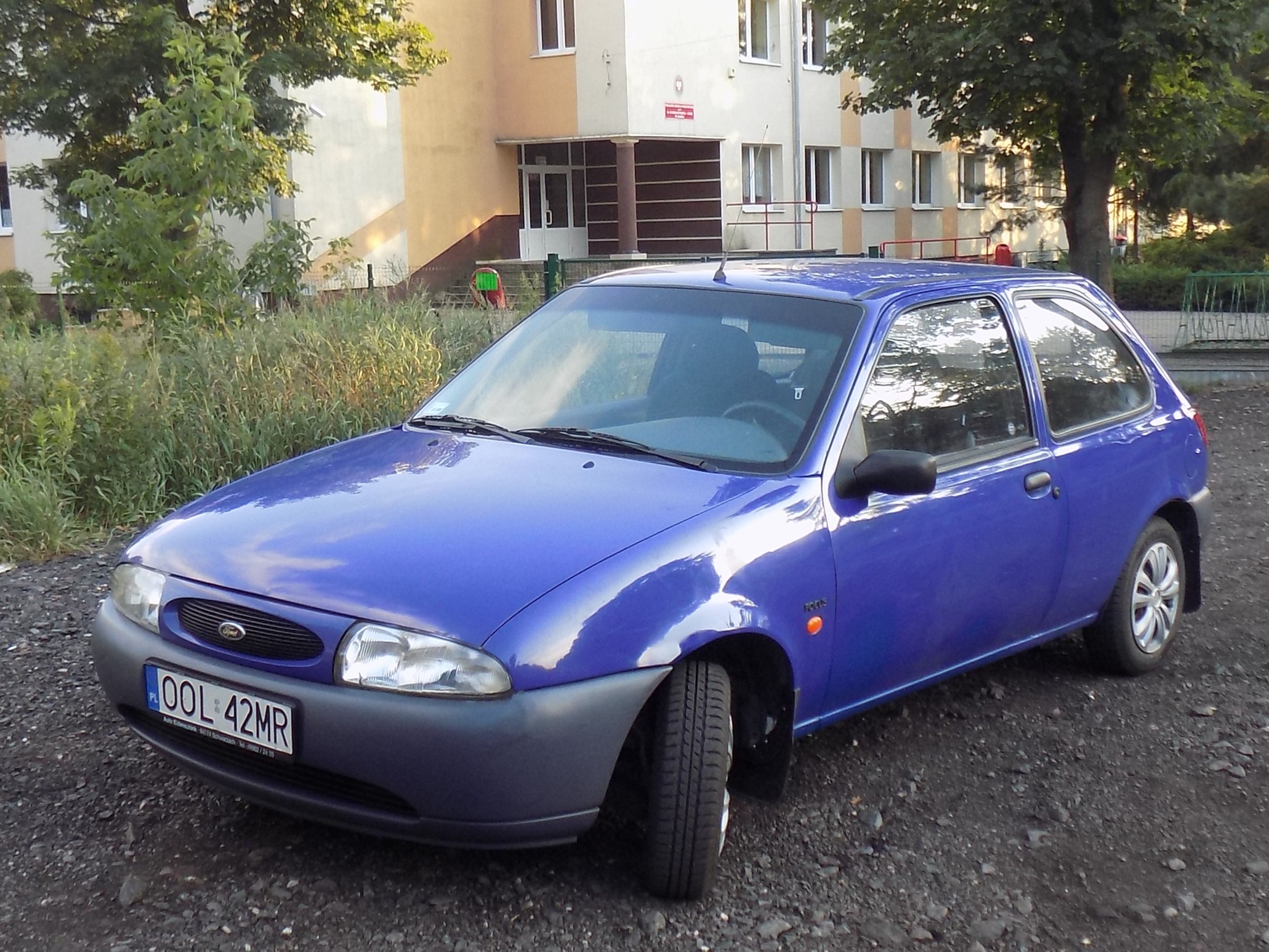

Jak w temacie - kupię całe auto - takie, jak na załączonym poniżej obrazku:
download/file.php?id=8356&mode=view
Chodzi mi o Forda Fiesta IV z rocznika z przedziału 1996 - 1999
Kolor i wersja 3 drzwiowa jak na zdjęciu.
Egzemplarz może być bez papierów (tak najlepiej by było), może być niesprawny, z przegnitą podłogą, nawet "szczep" nie do zarejestrowania. Byle by miał ładne: wnętrze, podsufitkę, uszczelki, sprawne zamki w drzwiach i kanapę z tyłu z zagłówkami.
Jeśli ktoś z forum np jeździ lawetą i ściąga auta z Niemiec itp. to chętnie bym ściągnął takowy wóz "tak przy okazji", gdyby on był w możliwej cenie - (500 - 900zł)
Szukam TYLKO i najzwyczajniej DAWCY CZĘŚCI dla mojej Fiesty. chcę ogarnąć wnętrze w swoim aucie, a wielu nowych części nie mogę zdobyć, albo w sklepach kosztują astronomicznie drogo (np 570 zł za 1 uszczelkę do drzwi) To już wolę kupić całego dawcę za taką cenę.
Egzemplarze 5-drzwiowe, albo "inne podobne" mnie nie interesują, bo części nie spasują. Kolor też ważny, bo w razie jakiejś obcierki nie będę musiał płacić za lakierowanie, tylko element przełożę ot tak...

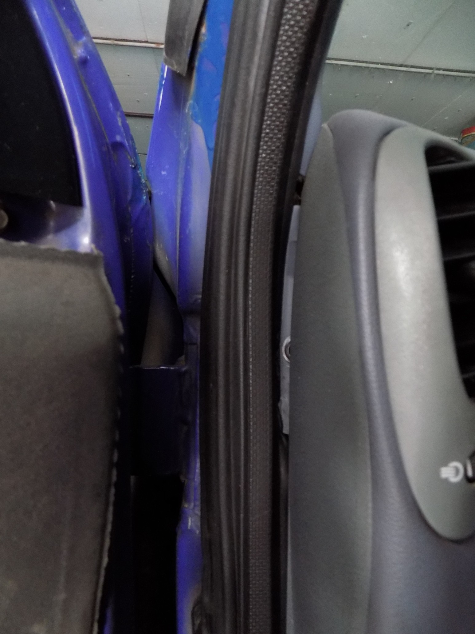

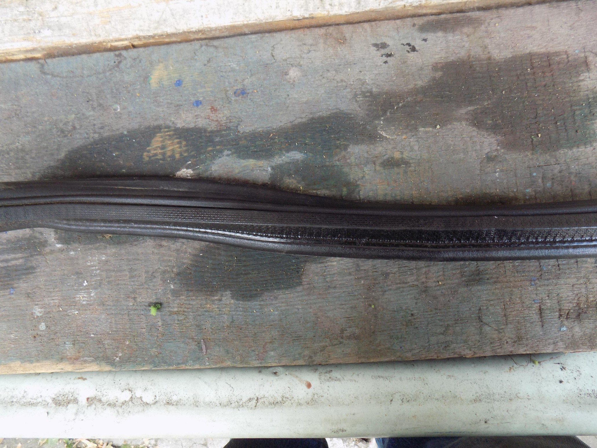

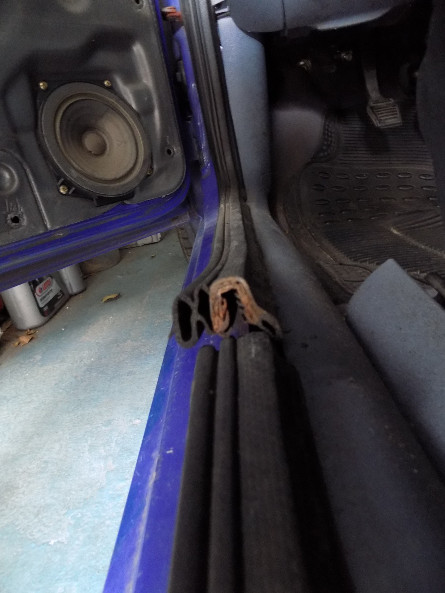

Uszczelki drzwi w Fordzie Escorcie mk7 z lat 90-tych mają identyczny profil.
Zdobyłem na złomie uszczelki z Escorta 4 drzwiowego (sedan) i są za krótkie o ok 20 cm, ale pasują do rynienek budy jak oryginalne z Fiesty!
Z 2 lub 3 drzwiowego Escorta powinny więc spasować!

Poniżej zdjęcia uszczelek w mojej Fieście.
Ktoś wie, gdzie i w jakim wynalazku z lat 90-tych mogą występować takowe?

Nie dobierzesz coś z krajowej produkcji? Na przykład tutaj:
http://uszczelkigumowe.com/pl/c/USZCZELKI-DRZWI/59

Hmmm - rozwiązanie wezmę pod uwagę na 100% ale jeszcze spróbuję coś ze szrotu znaleźć...
Dzisiaj znalazłem rozwalonego VW Golfa II, ale inny profil uszczelek. Będę jeszcze dalej szukać...

Znalazłem na szrocie Forda Ka z 1999 roku. Autko 3 drzwiowe, profil uszczelek ten sam 8)
Bez zastanowienia wziąłem uszczelki (i masę innych gratów) z tamtego wraku... :wink:
Zakładam uszczelki w swojej Fieście i pasują prawie idealnie - "prawie" bo uszczelka z Ka jest dłuższa o jakieś 2,5 cm - 3 cm od tej z Fiesty. Przyciąć i będzie jak nowa...

Gwoli ścisłości - po założeniu uszczelki wieczorem. Okazało się następnego dnia, że nie trzeba jej docinać, bo się ułożyła w nowej budzie i pasuje idealnie w mojej karoserii 8)
