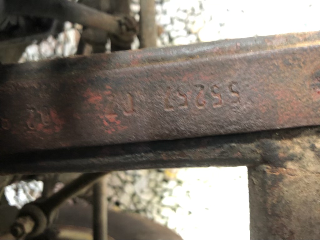

nie mam daty pierwszej rejestracji ani vinu.
dysponuje jedynie tymi danymi.
auto jutro ma do mnie przyjechać.
jesli ktoś potrafi coś wiecej rozszyfrować, sprawdzić lub pomóc a nie wróżyć z fusów
stawiam whisky.
Pzdr.
a z diagnostą już ustalone że bedzie na wiecej osób jak 2 :mrgreen:
