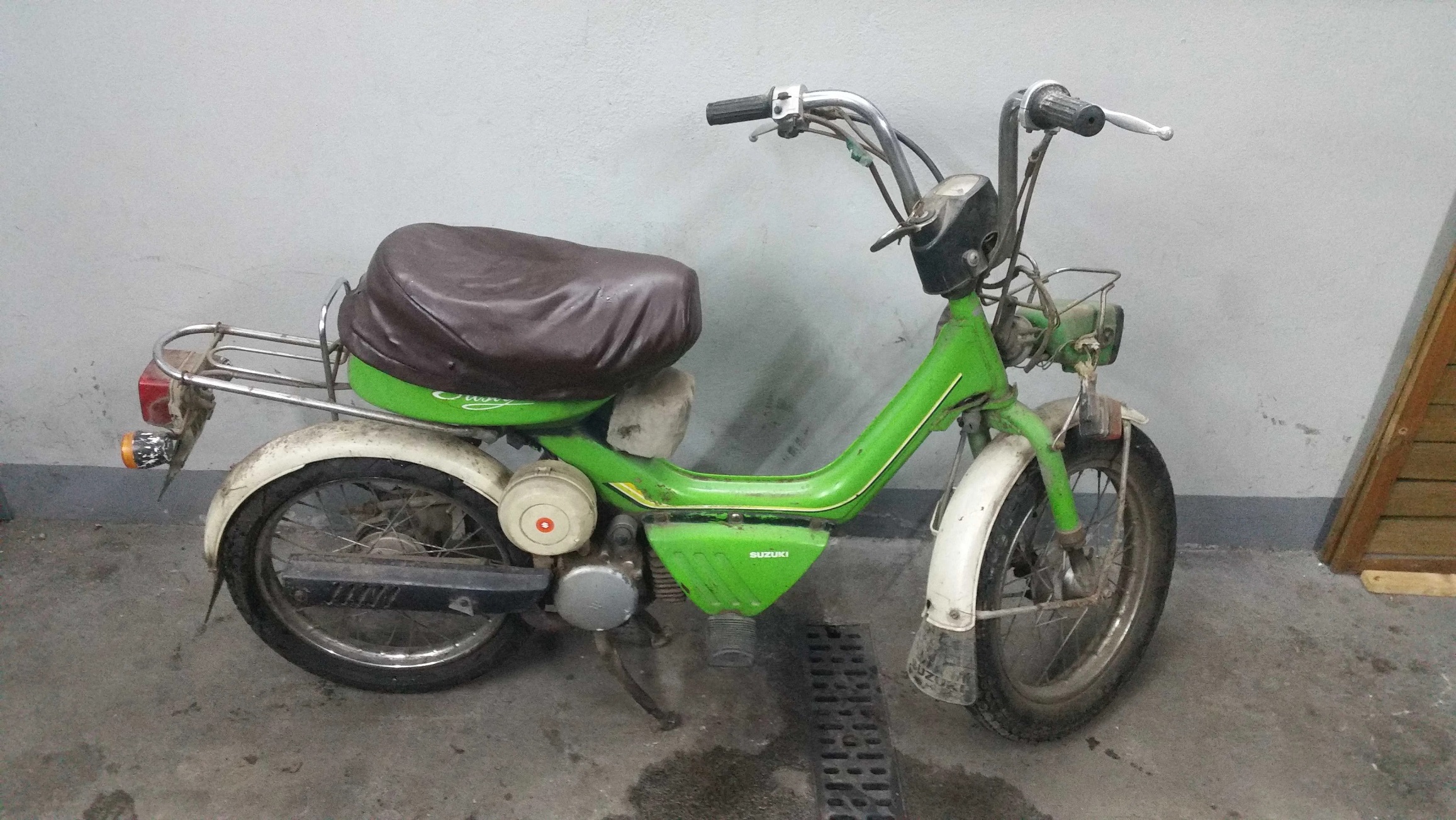

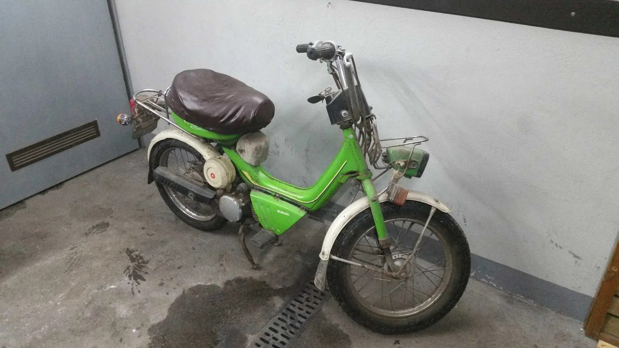

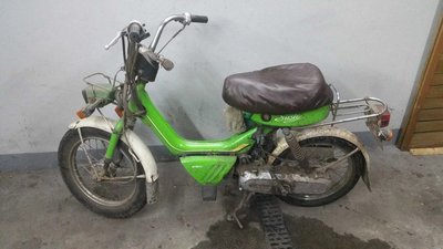

I teraz właściwy wątek - po kilku miesiącach szukania jak najbardziej niedorzecznego pojazdu znalazłem Suzuki FA50 Susie (chciałem coś z naszej rodzimej produkcji, ale taniej idzie kupić Żuka niż zarejestrowany motorower z prl). Wszystko git, stary dowód, ważne OC, tabliczka - czyli tylko śmig przegląd (bo w starym bezterminowy) i do wydziału komunikacji. Ale nie, ależ nie... wybrałem się na przegląd i zaczęły sie schody u diagnosty:
- dane techniczne ma? Nie ma takiego pojazdu z Cepik trzeba coś wpisać - to akurat do ogarnięcia..

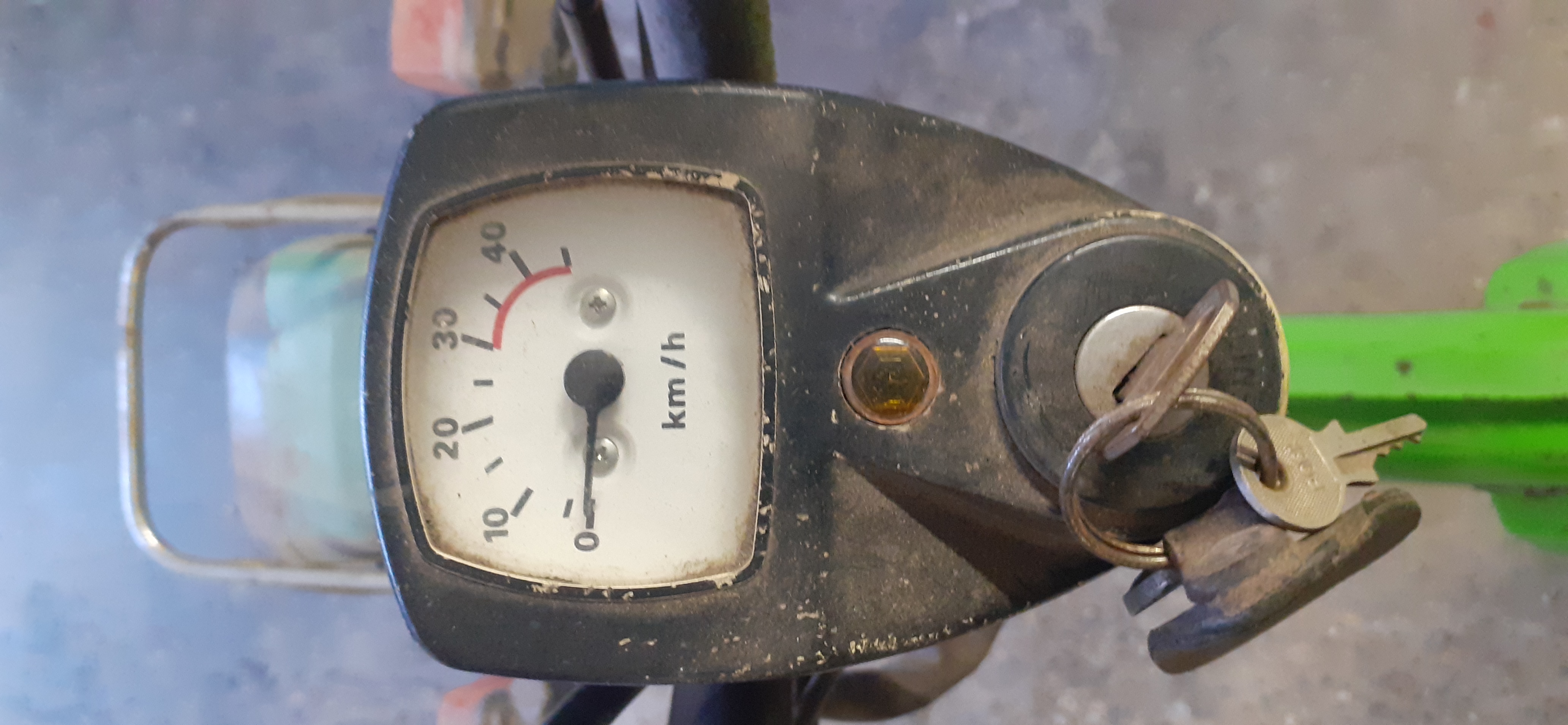

- jaki przebieg? Hmm, żaden - nie ma drogomierza w pojeżdzie tylko prędkościomierz :)
- bez przebiegi się nie da wpisać do Cepik przeglądu i pojawia się sugestia, żeby kupić cokolwiek co ma jakiś drogomierz, przyczepić (choćby na trytyce) i podać przebieg z tego cósia. Na pytanie jak do tego napęd zorganizować, padła odpowiedź, że On potrzebuje spisać przebieg, a skąd ten przebieg się wziął na tym licznku, to już go mało interesuj :D
Tu chciałem się odwołać do zbiorowej inteligencji forum i zapytać - cóż począć? Licznik z drogomierzem idzie kupić za równowartość pół litra, ale byłaby to droga na skróty. I tak musiałbym na nim cokolwiek nakręcić bo 0000,0 pewnie Cepik też nie przyjmie :D
Zastanawiam się czy da się to jakoś legalnie ogarnąć - przecież ma dowód, zapewne w tym 1985 roku wymogu drogomierza nie było - patrz choćby biedniejsze wersje motorynek - one nie miały nawet licznika, a były rejestrowane..
Jakieś sugestie?
I sprawca zamieszania:

Witaj fajny sprzęt.Zamontuj elektroniczny od roweru,w nim jest przebieg impulsy bierze z koła.

Powiem krótko. Przepisy nic nie wspominają o obowiązkowym wyposażeniu motoroweru w licznik czy nawet prędkościomierz, więc niech Twój diagnosta najpierw dobrze sprawdzi w przepisach zanim pochopnie odmówi przeglądu.
Obowiązek taki mają tylko pojazdy samochodowe. A motorower nim nie jest.
Definicja pojazdu samochodowego z Prawa o ruchu drogowym. (PRD)
"pojazd samochodowy – pojazd silnikowy, którego konstrukcja umożliwia jazdę
z prędkością przekraczającą 25 km/h; określenie to nie obejmuje ciągnika
rolniczego"
Definicja pojazdu silnikowego według PRD
"pojazd silnikowy – pojazd wyposażony w silnik, z wyjątkiem motoroweru
i pojazdu szynowego"
Ciekaw jestem jak ów diagnosta podszedł by do przeglądu Rometowskiej motorynki która nie miała fabrycznie ani prędkościomierza ani licznika km. ;)

Powyższa rada zadziałała. Papier z przeglądu już pozyskany ;)
Choć drugiemu diagnoście też się musiałem natłumaczyć o obowiązkowym wyposażeniu motoroweru - że wśród niego nie ma nawet licznika. Ale ten podjął rękawice i ogarnął temat.
