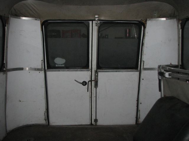

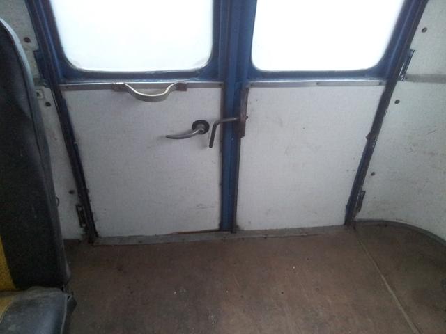

Zauważcie że na tych zdjęciach nie ma odblasków na tych białych płytach ta tych archiwalnych zdjęciach przyglądałem się już kilku i nie ma. Ja tapicerkę mam jednakową na całym samochodzie taką samą płyta. Nie wiem czy komuś by się chciało na całej zmieniać.
Poniżej wstawiam wnętrze mojej i lbs5 dla mnie to takie samo jest,,,,

no to wyglada na orginal i kropka ....

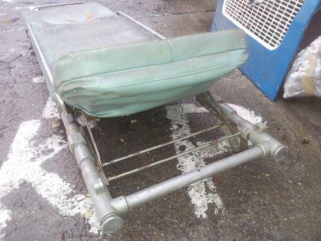

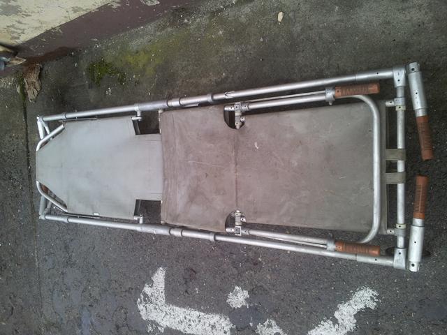

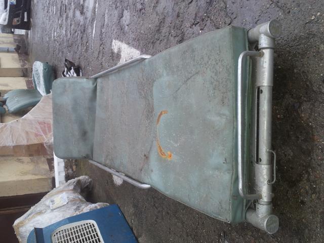

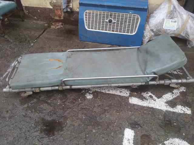

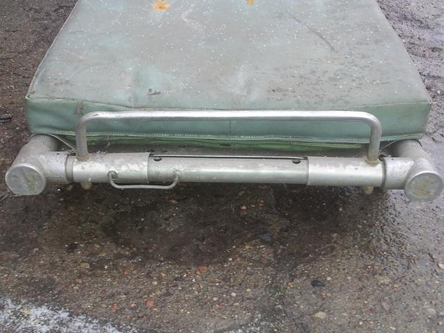

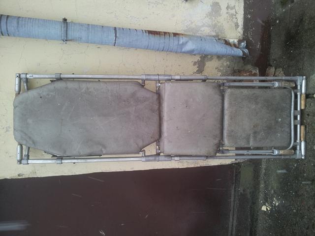

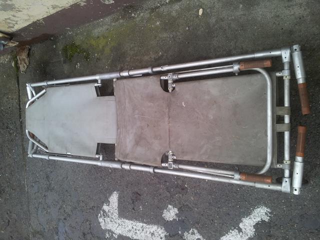

Następna kwestia to są nosze. Bo na zdjęciach też Ciężko zobaczyć jakie są i jakie były montowane ja zdobyłem zdjęcie 2 typów czy któreś te były montowane w Erkach ???

Co do noszy:
Na pierwszych fotkach to właśnie typ "Wrocław" - można je regulować i są składane, drugi model to prawdopodobnie stosowane w Węgierkach, ale nie wiem jaki to typ.

Jako, ze w PRLU-była bieda to robiono jak leci i co jest pod ręką, jednak najlepsze wersje "R" miały tapicerkę z płyty (pomieszanie sklejki z ebonitem - strasznie śmierdzi jak się pali i bardzo łamliwe), był stosowany wzór biały i biały w lekką szarą kratkę. Z podobnego materiały wykonywano tapicerkę w Autosanach Rentgenowskich. Łatwo się to czyści, łuki na tylnych słupkach w Nysie robiono podgrzewając parą płyty. Wszystkie przewozówki miały tapicerkę miękka seledynową.

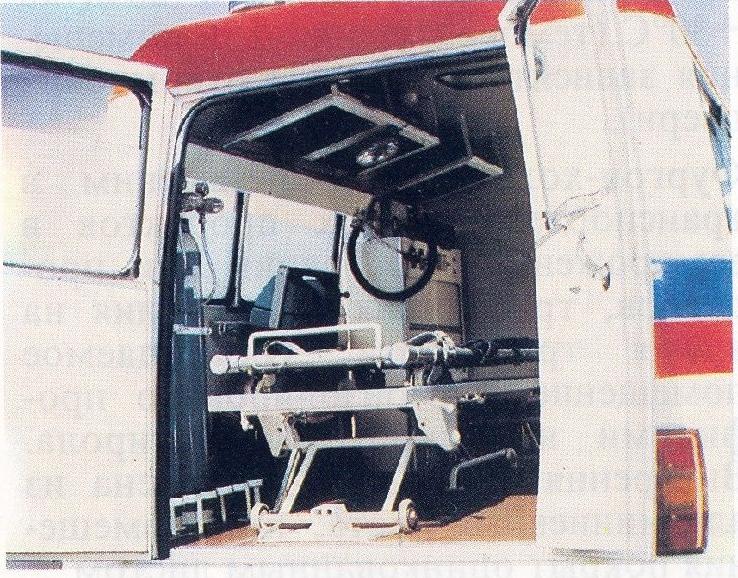

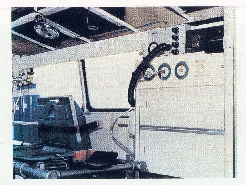

Bo oglądając zdjęcia zastanawiam się czy to ten sam typ noszy facet od którego kupowałem te nosze potwierdzał że jeździły one w nysie podaje dokładniejsze zdjęcia i szczegóły jak by się zgadzały . Zastanawiam się co to za stelaże na dachu w środku pierwszy raz takie coś widzę

Jeśli chodzi o nosze , z informacji które posiadam, to w Nysach R były typu "Wrocław" miękkie. W dużym fiacie były "twarde" czyli sama derma. W pierwszych Polonezach też był typ Wroclaw - twardy, ale zielony. Nie wiem jakie stosowano w Nysach przewozówkach. Jednak archiwalne zdjęcie Nysy R, które prezentujesz wskazuje,że miała dokładnie te które posiadasz - miękkie zielone. Wcześniej tego nie widziałem.
Co do stelaża pod sufitem, to raczej samoróbka jakiegoś warsztatu kolumny sanitarnej. Również ten przepięknie wycelowany halogen Zelmot , prosto w twarz pacjenta. Mam nadzieję,że dali chociaż przeciwmgielny a nie dalekosiężny :-)

Mnie zaciekawił ten stelaż pod dachem może ktoś ma więcej zdjęć tego dachu ???

Co do noszy to faktycznie Nysy miały miękkie typu Wrocław, a FSO twarde.
Stelaż na walizki (takie walizki mam) i halogen to fabryka - fotki są z katalogu fabrycznego Nysy (gdyńskie "R" też takie miały). Halogen miał szkło rozpraszające, tzw lampa robocza stosowana np. w ciągnikach. rolniczych.

Oooo, mnie to interesuje coraz bardziej - masz może takowy katalog fabryczny, na który się powołujesz? Może wrzuciłbyś jakieś fotki lub skany?
