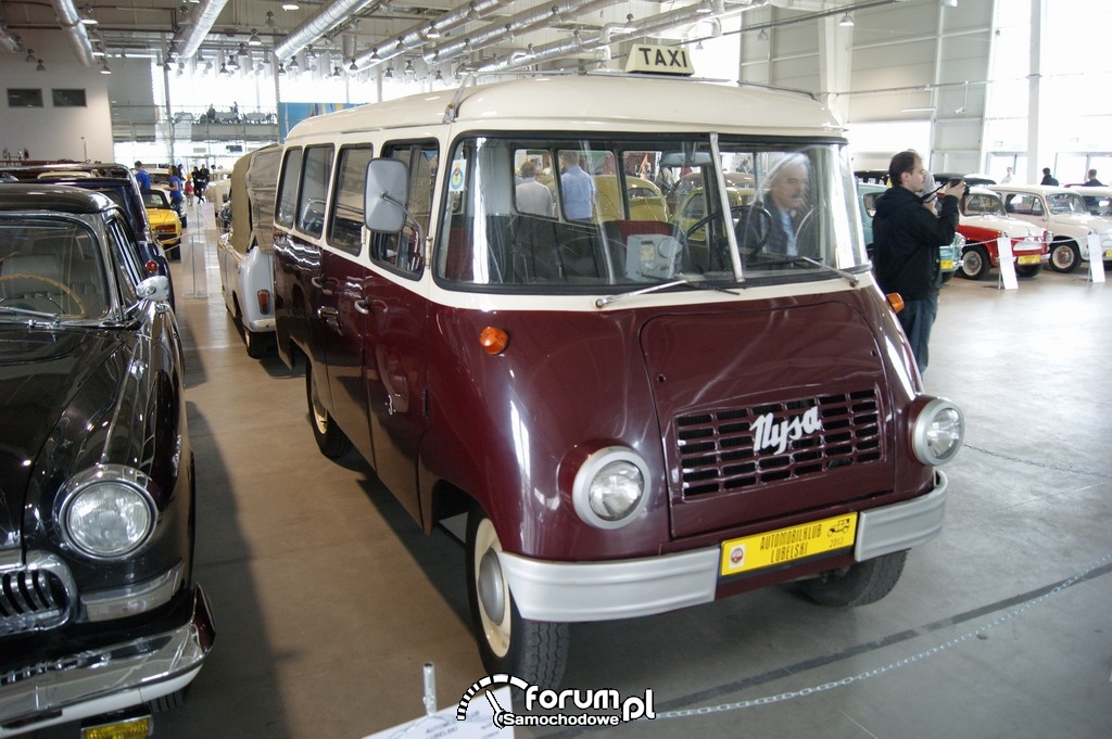

Dziwny, jesteś pewien, że kształt ramek był taki sam począwszy od N59, N60 , 501 jak w 522 i 521 ?
Sądziłem, że jest różnica tak jak przykładowo na tym zdjęciu:
Zdjęcie zapożyczone z http://www.forumsamochodowe.pl/galeria/moto-session-lublin-2013-a258/nysa-501-towos-1963-rok-m14352.jpg, nie jest moją własnością :twisted:
Jeżeli ktoś potwierdzi, że kształt ramek w nyskach od początku do końca jest taki sam, to byłem lekko w błędzie, bo miałem ramki takie jak w wołdze, facet zarzekał się, że są od smutka, ale coraz bliżej jestem teorii, że są to ramki z radzieckich wynalazków, KAMAZ.

Reflektory (i wszystko inne) zmieniały się w czasie - ale raczej nalezy mówić o poszechnie używanym reflektorze z lat powiedzmy 1951-57, potem z lat 1957-65, 1965/66 - 76 itd.
Czyli ramki (jak i całe reflektory) różniły się zaleznie od okresu produkcji, ale w takim na przykład 1960 roku i Nysa, i Żuk, i Star, i Jelcz miały taki sam (upraszając kwestie przewodów) reflektor (czyli obudowę, klosz z odbłyśnikiem i ramkę).
Podobnie w/w miały taki sam reflektor np w roku 1978, ale był to już inny reflektor, niż w 1960.
Starsze typy polskich reflektorów (sprzed 1957 roku, możemy dla Nysy i Żuka pominąć - choć prototypy i pierwsze egzemplarze się na nie załapały), a, znów nieco upraszczając, w przypadku Nysy i Zuka można mówić o 2 typach* reflektorów:
- starszy - to, co najbardziej widać, to obła w przekroju ramka; wkład z kloszem symetrycznym.
- nowszy - to, co się rzuca w oczy to właśnie ta najpowszechniejsza dzisiaj, "kanciata" w pzrekroju ramka (jak na zdjęciu, które przywołałeś; Nysa 501 z drugiej połowy 1965 roku może już takie ramki mieć).
* upraszczając, bo był nowszy typ reflektora "przejściowy", z kloszem i odbłyśnikiem symetrycznym; była z czasem modyfikacja na żarówki H4 (z R2); była też modyfikacja mocowania reflektora w Żukach w drugiej połowie lat 80., gdzie zrezygnowano z garnka i ramki - element optyczny ma inne mocowania niż starszy typ.
