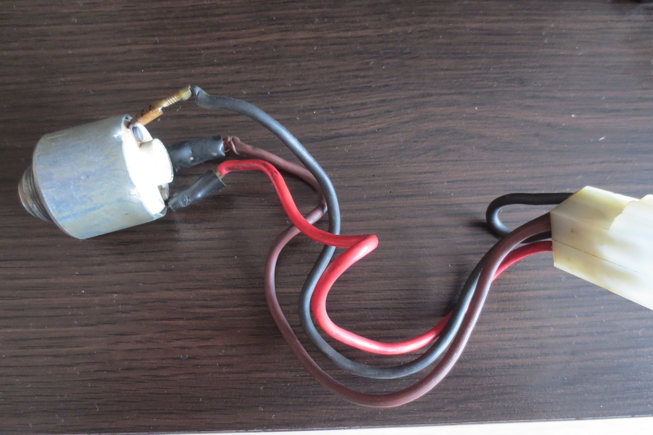

Witam mam taki problem ze grzeje sie stacyjka a mianowicie ten czarny przewód a brązowy jest caly przegrzany aż do kostki może ktoś sie oriętuje jaka może byc tego przyczyna bezpiecznikow nie pali

wymien na nowa stacyjke

Pewne bedzie?

w srodku stacyjki schodza sie styki napewno , wymien na nowa

dzieki nysanek nie mialem nowej ale stara rozebralem wyczyscilem i narazie jest ok powiem ze bylo tam dużo jakiegos czarnego syfu. jeszcze raz dzieki!!! :D

Nie wywali Ci żadnych bezpieczników, bo obwód zapłonu jest niezabezpieczony. Czasem się palił ten przewód od cewki do stacyjki, sprawdź jego rezystancję.

Dzięki Marian po wyczyszczeniu jezdziłem prawie godzinę po mieście i narazie spokój ale sprawdzę rezystancje tego przewodu Dzieki.

Użyj wazeliny technicznej. Zabezpieczy będzie odpychać wilgoć. i nie będzie śniedzieć.
