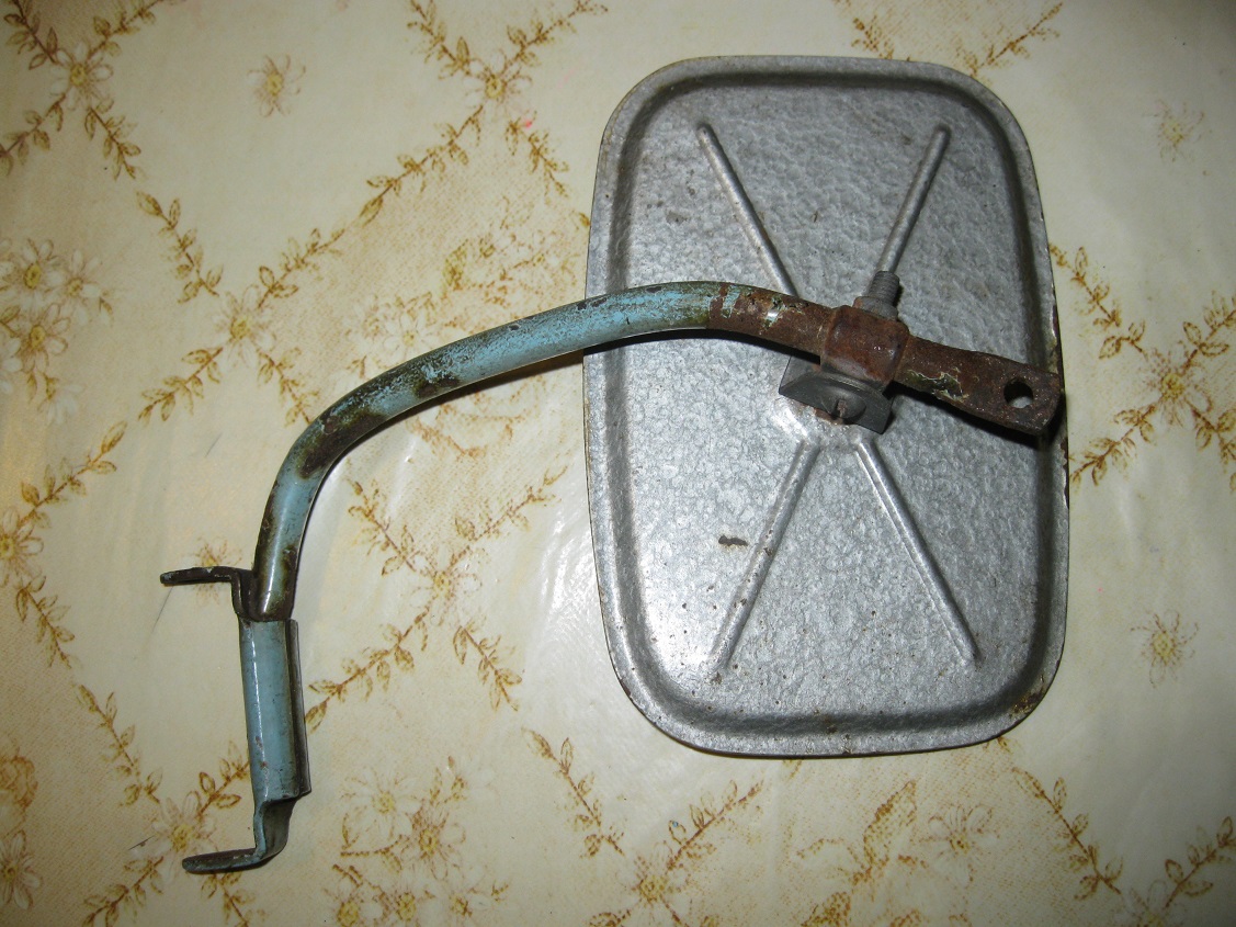

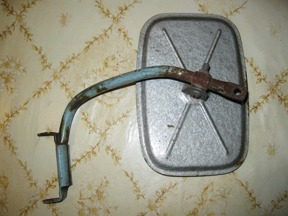

Może ten wątek będzie odpowiedni na moje pytanie.
Znalazłem dzisiaj na złomowisku pewne lusterko samochodowe.
Wiem, że "taca" do której mocuje się samo lustro jest raczej z Syrenki Bosto/R20 - na Nyskę raczej za mała i ma ten charakterystyczny dla Syrenek "X" wytłoczony po przekątnych.
Natomiast wspornik tego lusterka wygląda mi na bardziej "nyskowaty".
Czy nie jest to wspornik od wczesnej Nysy 522 lub Nysy 521?
Wiem, że w tych starszych Nysach z lat 70-tych były pojedyncze wsporniki, a dopiero później wprowadzono te charakterystyczne podwójne wsporniki.
Czy taki wspornik mógłby być we "wczesnej" Nysce 522? (np 522 z 1978 roku)?

To co znalazłeś, to całość z Syrenki i chyba też Żuka.
Same lusterka - i takie były w Nysach (i Żukach, i Syrenach, i Tarpanach) - w Nysach mniej więcej do połowy lat 70. Rok konkretnie 1978 to już w Nyskach duże lusterko i wspornik ten, co ostał się do końca produkcji.
Wcześniejszy, "pojedynczy" wspornik lusterka w Nysach jest zupełnie inny, z podstawą odlewaną chyba ze znalu, dokręcaną do płaszczyzny drzwi.

...a już myślałem, że ta "klamra" na końcu wspornika jest taka, jak w Nyskach...
Szkoda, bo ten akurat model ze zdjęcia dało by się stosunkowo łatwo "klepać" na własną rękę...
