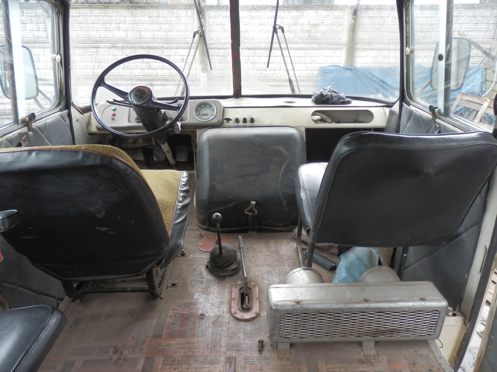

Witam to ja właśnie jestem kolegą Tommiego i jestem tu nowy , ja zajmuję się Nysą w Zmodelerze2 :)
Co do skrzyni biegów to dobrze myślałem ,w sumie to fiat 125p miał drążek na podłodze od 1972 roku.
Patrzyłem na zdjęcia Nys 522 i one mają już drążki mniejsze niż ten w twojej Nysce 521 . Ja prosił bym o wysłanie mi zdjęcia 2 tego drążka ,jeżeli możesz. Dziękuję :)
Komentarz: Nysa 522 trochę mniejszy drążek

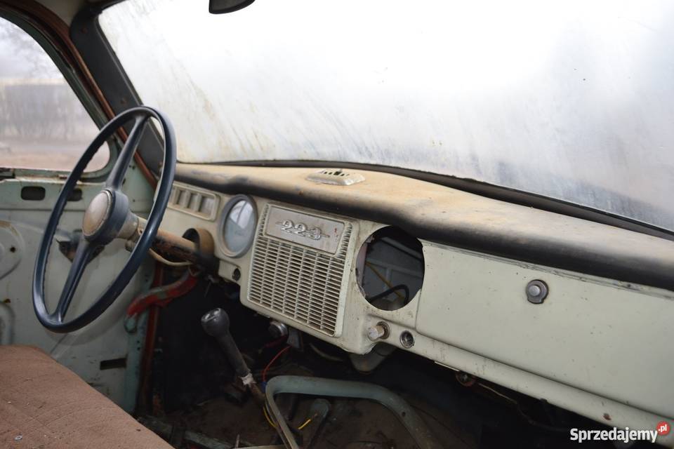

Komentarz: Tu drążek na podłodze w Warszawie 223 lub 224 ,prawdopodobnie taki sam jak w twojej Nysce

tyle ze w warszawie nigdy takiego drazka w podlodze nie bylo, jak i samej skrzyni 4b...

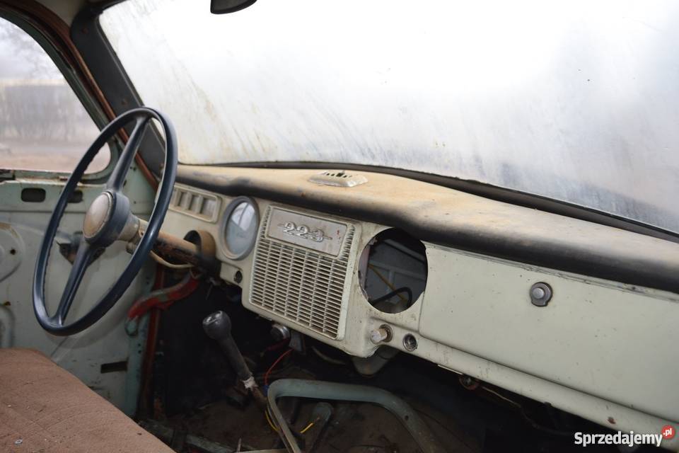

Dzięki za informację :) a 2 sprawa to znalazłem takie zdjęcie zdjęcie ale to nysa 501 i nie fabryczny drążek.
http://www.automodel.fora.pl/rozmawiamy ... 7-135.html
Komentarz: właśnie podobny drążek od twojej nysy ale raczej nie ten sam ,ponieważ to jest nysa 501 po przeróbkach
