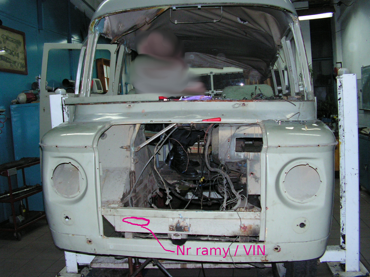

Szukam nr Vin w Nysie
Ktoś pomoże ze zdjęciem?
Tabliczki brak

Zdjęcia nie mam.
Ale numer był na przedniej porzeczce ramy.
Widoczny po otwarciu maski.

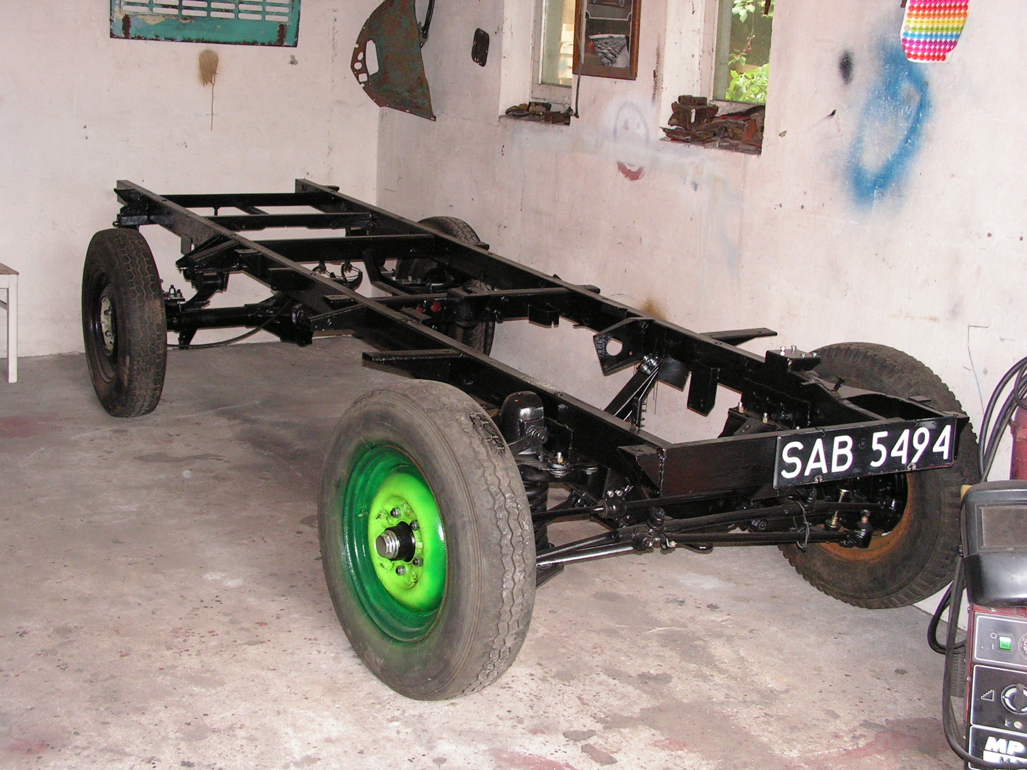

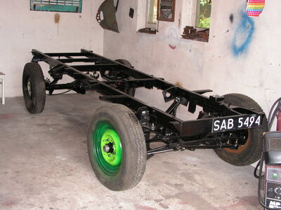

Na prawej stronie czołowej poprzeczki ramy (tu w prawo od tablicy rejestracyjnej. Powinno być sześć cyfr, ewentualnie dwie-trzy litery i do pięciu cyfr (nowa rama sprzedana jako część zamienna).

tylko to był tzw krótki vin. mialem nyskę z 93r, rejestacja w marcu i byl krótki czyli po prostu nr ramy 6cio cyfrowy
