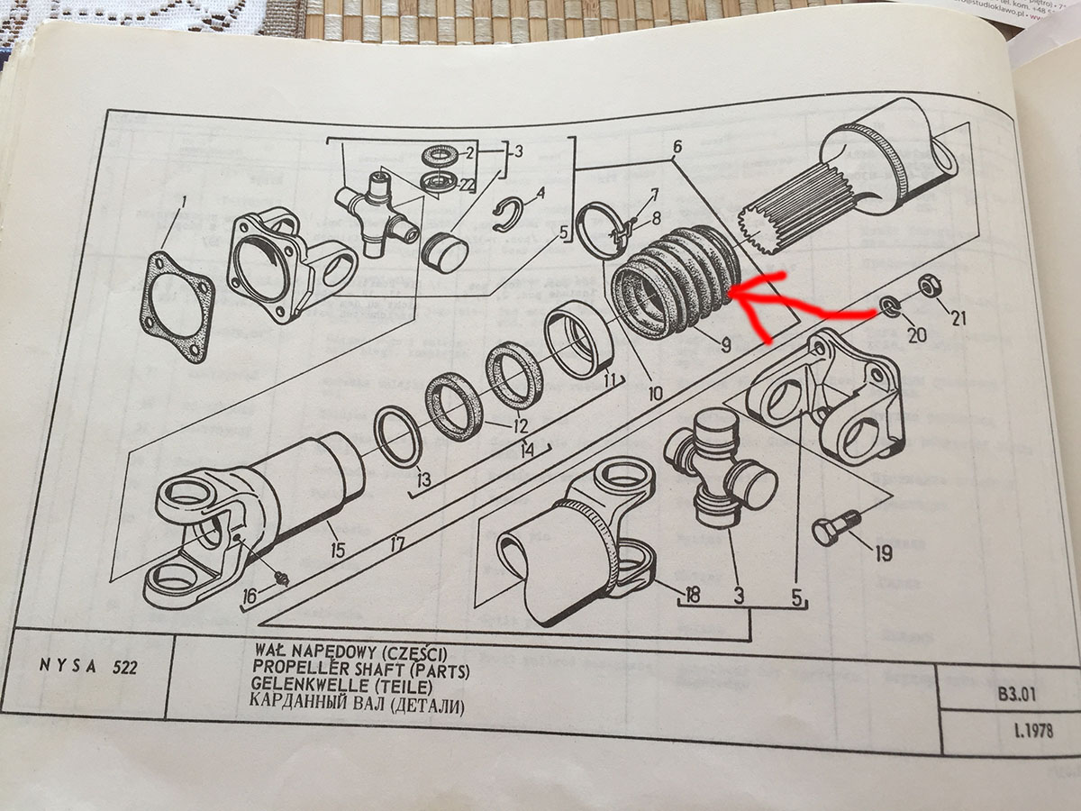

Czy ktoś orientuje się gdzie można dostać oryginalną gumową osłonę wału napędowego do Żuka/Nysy?
Ewentualnie z jakiego innego samochodu będzie pasować?
Komentarz: osłona wału
IMG_5902.jpg [ 247.1 KiB | Przeglądany 7461 razy ]

Kolego, oryginalna czy jest dostępna to nie wiem, ale ja dopasowałem odpowiednio przycinając osłonę drążka kierowniczego od jakiegoś współczesnego plastika, która walała mi się po garażu. Takie osłony można kupić normalnie w motoryzacyjnym, więc pomierz sobie średnice i... wiesz co robić :wink:

Chodzi Tobie o zdjęcie poglądowe zamiennika osłony o której mówię? Np. taka http://allegro.pl/oslona-drazka-kierown ... 69292.html
Czy ona będzie pasowała, nie wiem, najlepiej udać się do jakiegoś zaprzyjaźnionego motoryzacyjnego i niech pokażą kilka osłon, a Ty,mając wiedzę co do średnic, dobierasz odpowiednią. Ja miałem to szczęście, że moja używka z garażu, nadawała się i była na tyle elastyczna że pasuje.
