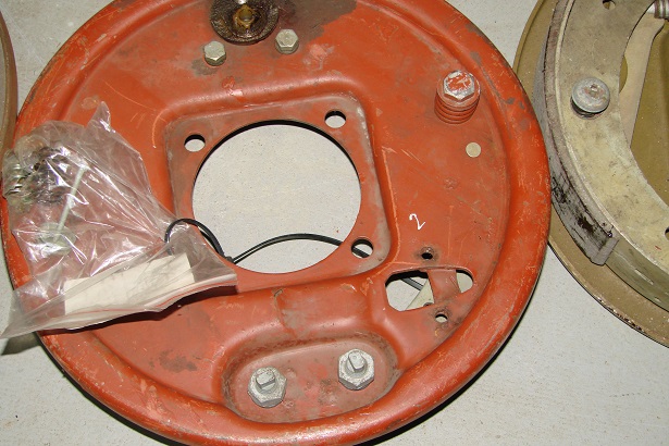

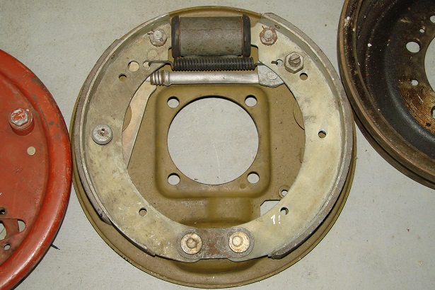

Witam. Chciałbym zapytać czy ktoś potrafi rozpoznać tarcze kotwiczne hamulców? wg mnie jakiś wczesny Żuk. Chciałbym je wykorzystać do Syreny R20 jednak nie udało mi się znaleźć do nich linki ręcznego, te dostępne od Żuka nie pasują. Tutaj linka musi posiadać oczko i specjalne mocowanie pancerza na 2 śruby. Będę wdzięczny za wsparcie techniczne. Może ktoś rozpozna typ tych tarcz i posiada wiedzę gdzie zdobyć linkę?
pozdrawiam
c.jpg [ 119.16 KiB | Przeglądany 6145 razy ]
b.jpg [ 121.39 KiB | Przeglądany 6145 razy ]
a.jpg [ 89.49 KiB | Przeglądany 6145 razy ]

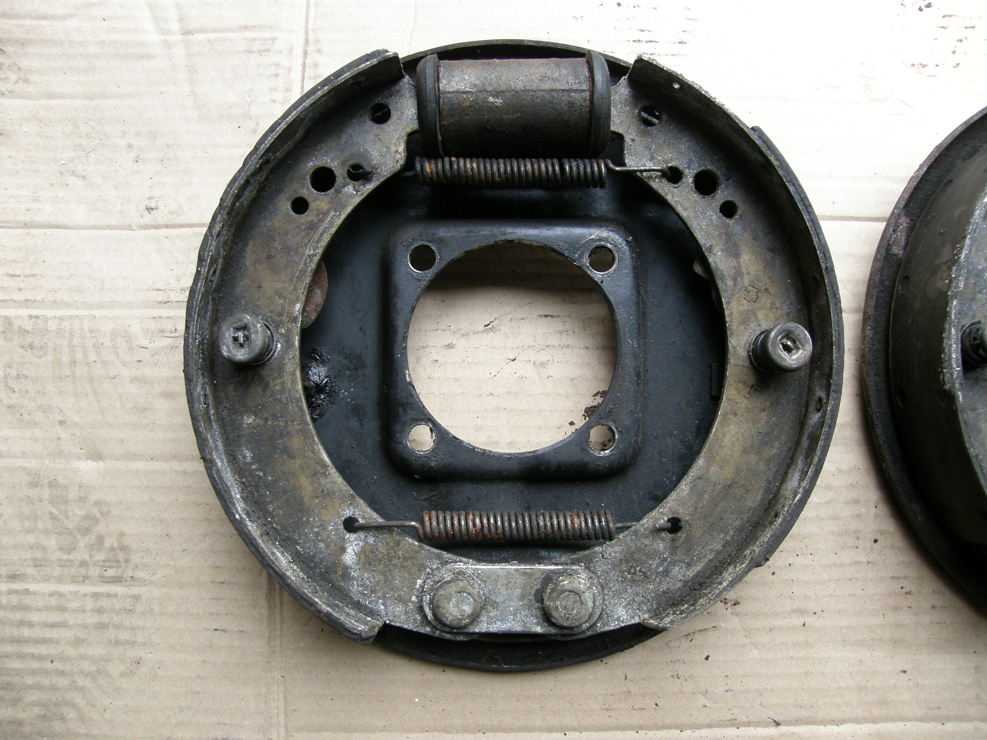

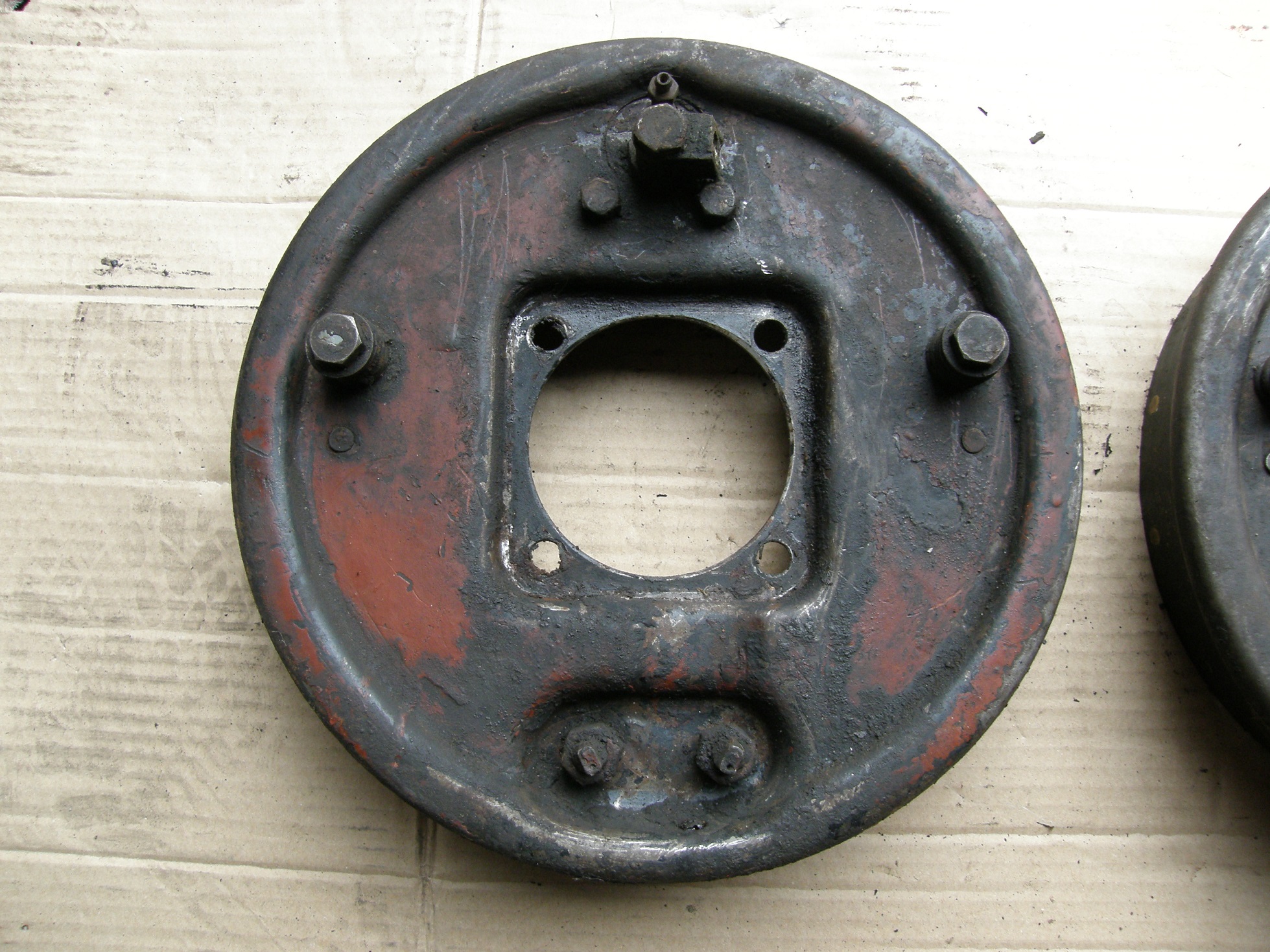

Jakby nie mechanizm ręcznego to powiedziałbym, że jest to przód syreny, czyli:
Z_miniP2140349.jpg [ 892.95 KiB | Przeglądany 6136 razy ]
Zmini_P2140346.jpg [ 911 KiB | Przeglądany 6136 razy ]
Według "legend" przód syreny miał być kompatybilny z którąś z wersji żuka. W moim smutku są jednak inne hamulce - po dwa tłoczki na tarcze, z ręczną regulacją (możliwe, że nie jest to już oryginał).

A z mech. ręcznego jest to Warszawa 201 i nowsze - 1960r i nowsze. Żuki i Nysy miały wtedy (układ jednoobwodowy) ręczny na wał napędowy, bez linek.

Żuki miały zawsze po dwa cylinderki z przodu.

"Może faktycznie" - na 100% do Warszawy ( i tylko do Warszawy) :)

do syreny nie bardzo się to nadaje ze wzgl. bezpieczeństwa- cylinderki są zbyt duże a szczęki za szerokie, może blokować tył na pusto i jak jest mokro, zwłaszcza w lekkiej i krótkiej r-ce.
Ostatecznie można załozyć mniejsze syrenowskie cylinderki, bo wąskie 30mm tylne szczęki i bebny z syreny raczej nie bedą pasować. nie pamiętam, ale sprawdź też mocowanie tarczy kotwicznej na ośce, jest tam chyba mały otwór na czop i inny rozstaw śrub a i odsadzenie może byc inne.
tarcze co masz to tył z wawki, można opylic za gruba forsę i za to kupić ori do syreny. Linke do syreny mozna dorobić, albo polować na gotową:) Ja kiedyś przerabiałem linkę z krótkiego trucka na lucasie, ale pięknie to nie wyglądało...mam teraz oryginał.
