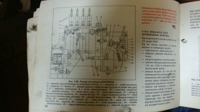

Dziś sprawdziłem układ przed pompa paliwa i jest szczelny. Za to zauważyłem że powietrze pompka zabiera z przelewy pompy wtryskowej (7) a ten przelew wraca przed pompka paliwa. Oj chyba pompa wtryskowe szykujevsie do naprawy...

Po zatkaniu dopływu z przelewu przed pompa. Odpowietrzam i odpaliłem. Żuczek pracuje bardzo dobrze. Dziwne tylko ze nie ciśnie mi paliwem na przelewie 7 z rysunku wcześniej zamieszczonego. W jakim celu są 2przelewy?
Dlaczego jeden podaję powietrze?
