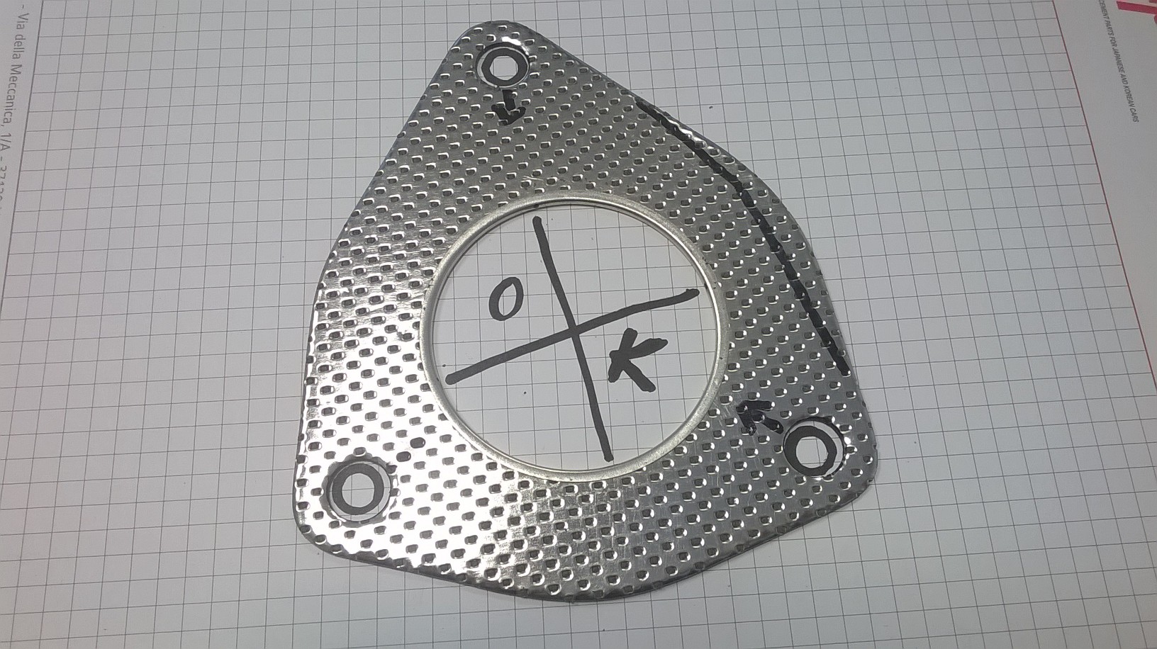

Post: 02 listopada 2015, 12:58
Zainwestowałem piątaka w uszczelkę, która ma dużo więcej miejsca. Ponadto zgadza się z kalibrem żukowym.
Jeśli będą nachodzić się dwa otwory, trzeci docinam punktakiem. Ciesząc się uszczelką, która powinna tam być fabrycznie.
Komentarz: FISCHER - 870-903
WP_20151102_001.jpg [ 449.18 KiB | Przeglądany 7927 razy ]

To jeszcze jak byś napisał,z czego to jest,to już by była klasa. :wink:
Post: 03 listopada 2015, 00:10
Nad fotką jest mały dopisek "FISCHER - 870-903" ;)
Lanos 1.6 16v. Żaden otwór nie pasuje, ale jest tyle miejsca by zrobić nowe. Ponadto zgadza się środek - co ważne.
Można podkładać u mnie - cisza; )
