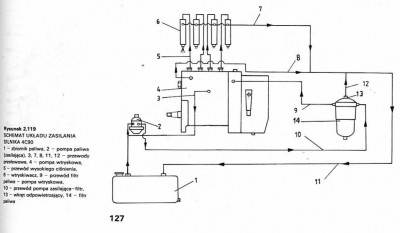

Diesel pisze:
(...) Wyjęcie kluczyka zamyka bowiem zawory paliwowe;-)
To jakim cudem Żukołak potrafi jeździć po wyłączeniu stacyjki albo wyłącznika prądu?
schematukladuzasilania.jpg [ 116.07 KiB | Przeglądany 9342 razy ]
Post: 03 listopada 2015, 13:04
Czytaj króliczku ze zrozumieniem. Moje zawory paliwowe, te które dodałem;-)
Post: 03 listopada 2015, 13:25
Posty: 291
Zapomniałem Diesel o Twoich dwóch zbiornikach itd :D
