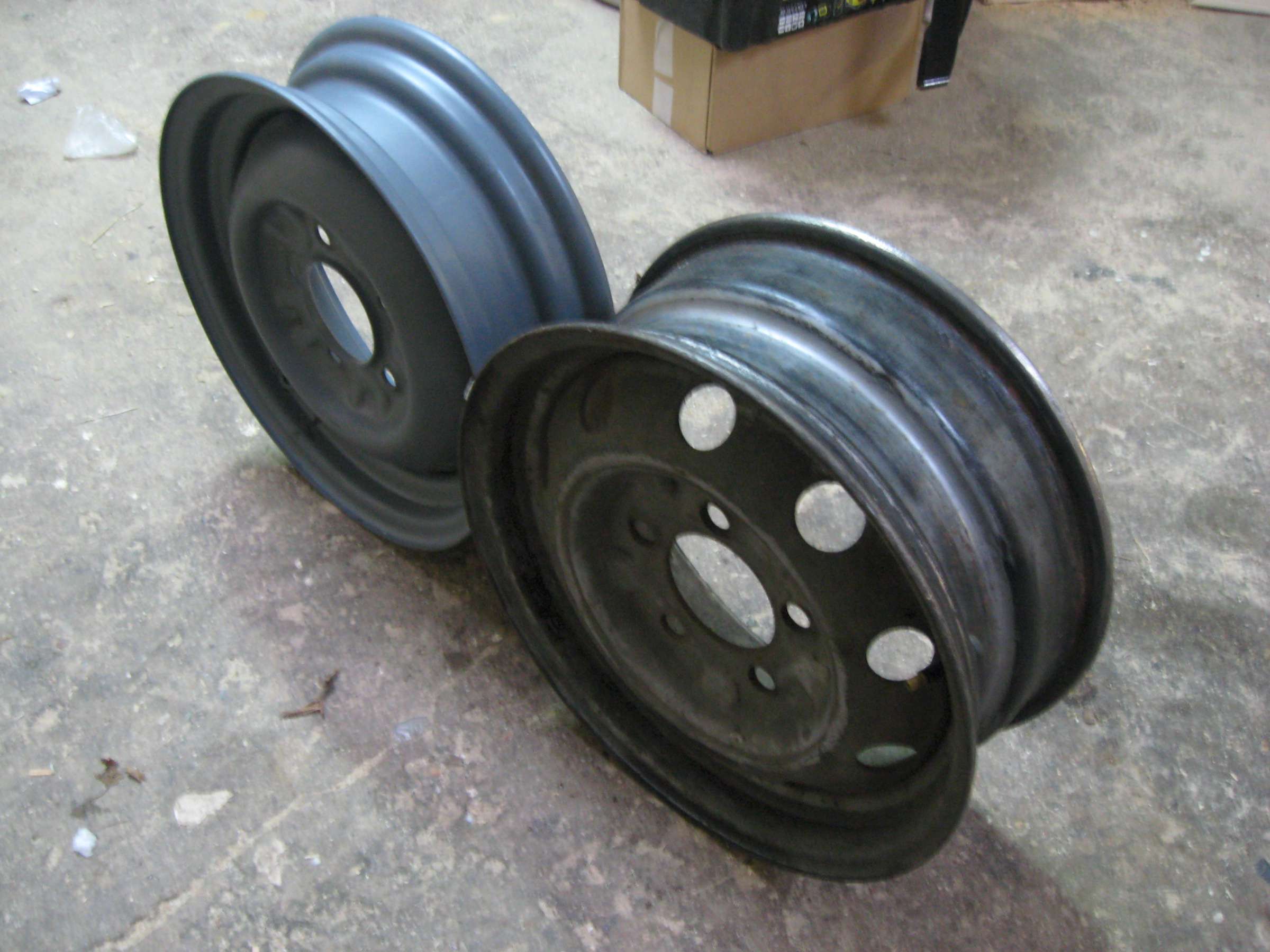

ET od Lublina mają takie samo czyli tyle samo wyłażą na zewnątrz, ale że są szersze to wiecej wchodzą do środka i z przodu obcierają. Trzeba by dać dystans. Do żuka według mnie są za szerokie. Ja zostaję przy felgach żukowych.
IMG_1864-2400.jpg [ 234.68 KiB | Przeglądany 4682 razy ]
IMG_1865-2400.jpg [ 335.85 KiB | Przeglądany 4682 razy ]
IMG_1849-2400.jpg [ 245.6 KiB | Przeglądany 4682 razy ]
IMG_1848-2400.jpg [ 300.14 KiB | Przeglądany 4682 razy ]
IMG_1853-2400.jpg [ 274.33 KiB | Przeglądany 4682 razy ]
IMG_1852-2400.jpg [ 254.15 KiB | Przeglądany 4682 razy ]
IMG_0039-2400.jpg [ 255.81 KiB | Przeglądany 4682 razy ]

maja jednak wieksze et-bo to wymiar między płaszczyzną przylgową tarczy koła a płaszczyzną symetrii obreczy, a nie miedzy zewnętrznym rantem obręczy a przylgnią tarczy:
http://www.felgi-opony.com/images/media ... owe_et.jpg
 Tytuł: Re: Opony
Post: 24 stycznia 2016, 21:48
Posty: 147
Pojazd: Żuk A15 1969
No ok. Teraz rozumiem. Masz racje.
W wielu miejscach pisze w internecie że te felgi Lublin pasują a wcale tak nie jest.
 Tytuł: Re: Opony
Post: 24 stycznia 2016, 23:39
Posty: 2123
kupiłem kiedyś(11lat temu) 15" lublina I do syreny. i sprzedałem, bo też zapierały się o resor, no i były strasznie ciężkie.
