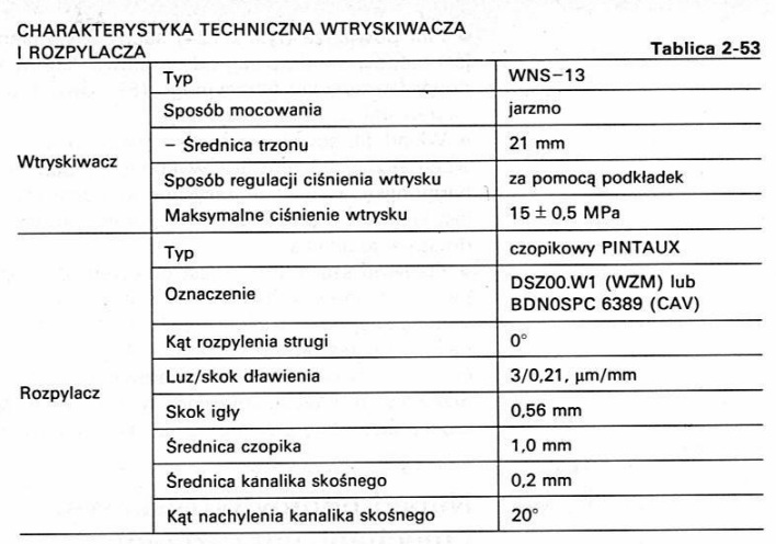

Cześć, nie mam dostępu do książki.
Poda mi ktoś wartości które mają trzymać wtryski?
Przelewowy test na oko wyszedł chyba nie najlepiej.
Przez 4 min rurce uzbierało się ok 1cm.
Na drugim 4cm ,na 3 2cm a na 4 nic.
Wtryski zaslepione były starymi wezykami i tam sie pewnie nazbieralo.
W zwiazku z tymi wynikami,kopceniem na czarno i,ze mam opcje u sasiada to chce sprawdzić wtryski.
Jakie ciśnienie powinny trzymać i co mam kupić żeby je pobownie założyć poprawnie ? auto musi wrócić.

Dla potomnych:
Komentarz: Charakterystyka wtryskiwacza.
charakterystyka wtryskiwacza.jpg [ 100.14 KiB | Przeglądany 5759 razy ]

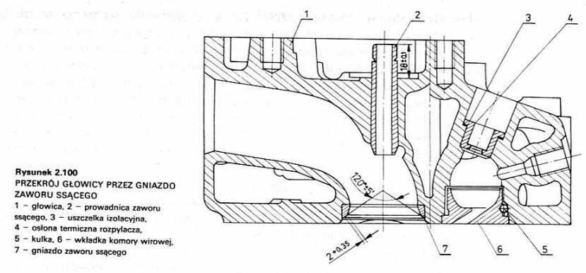

Komentarz: Jednorazowe uszczelki wtrysku.
uszczelki wtrysku.jpg [ 82.33 KiB | Przeglądany 5759 razy ]

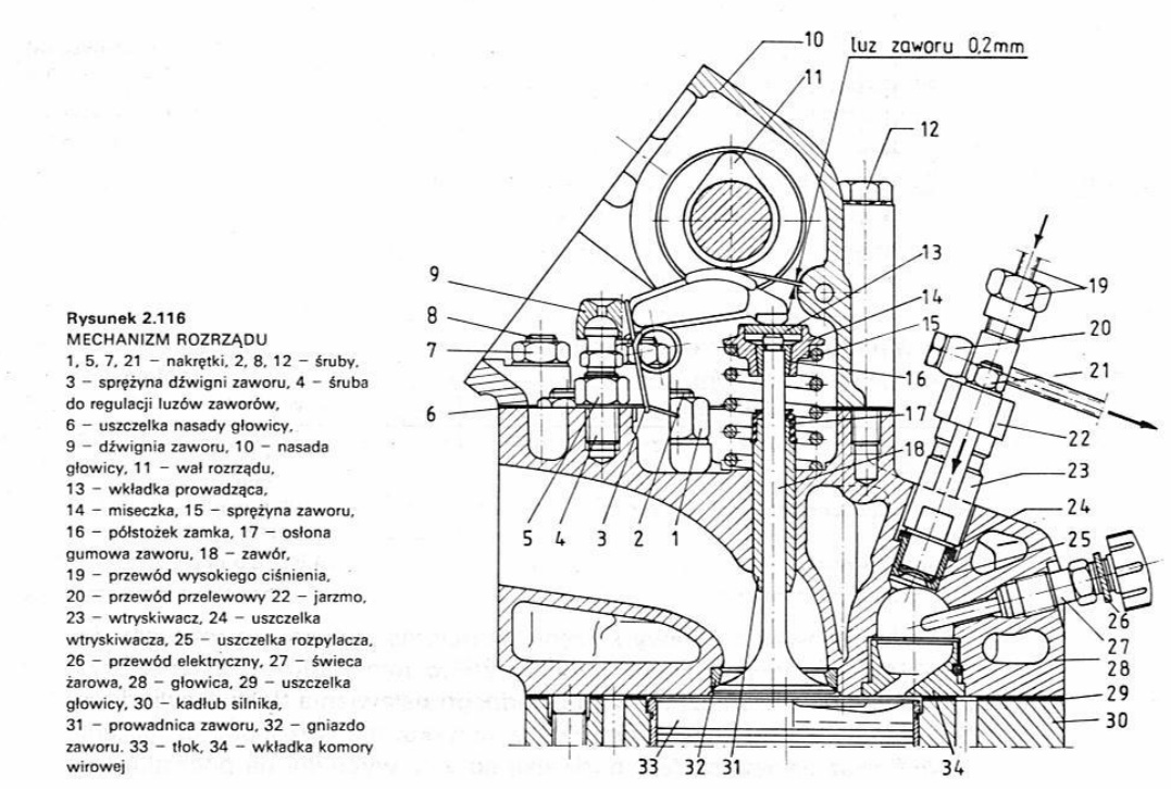

Komentarz: 2.116
2.116.jpg [ 231.79 KiB | Przeglądany 5759 razy ]
