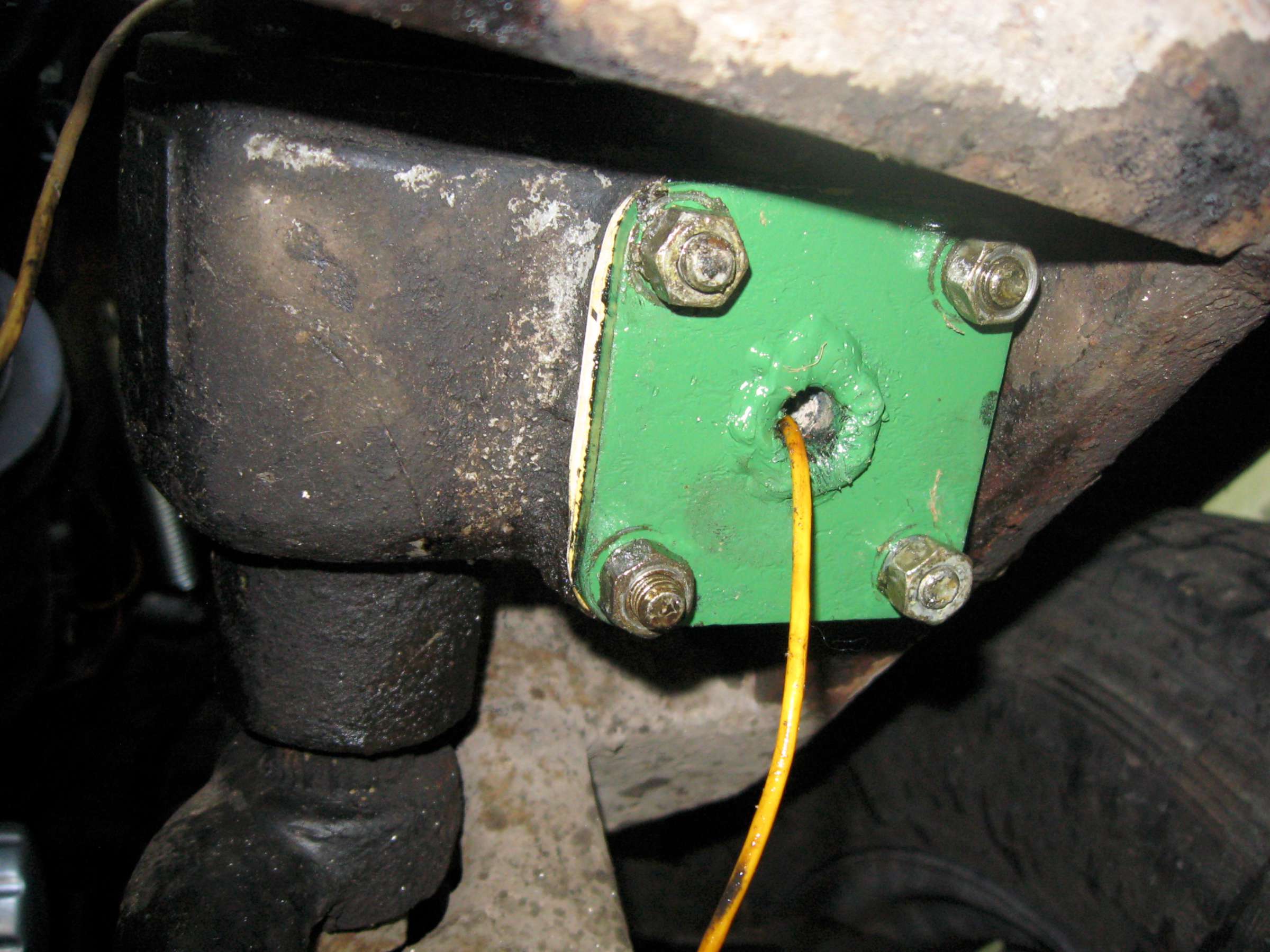

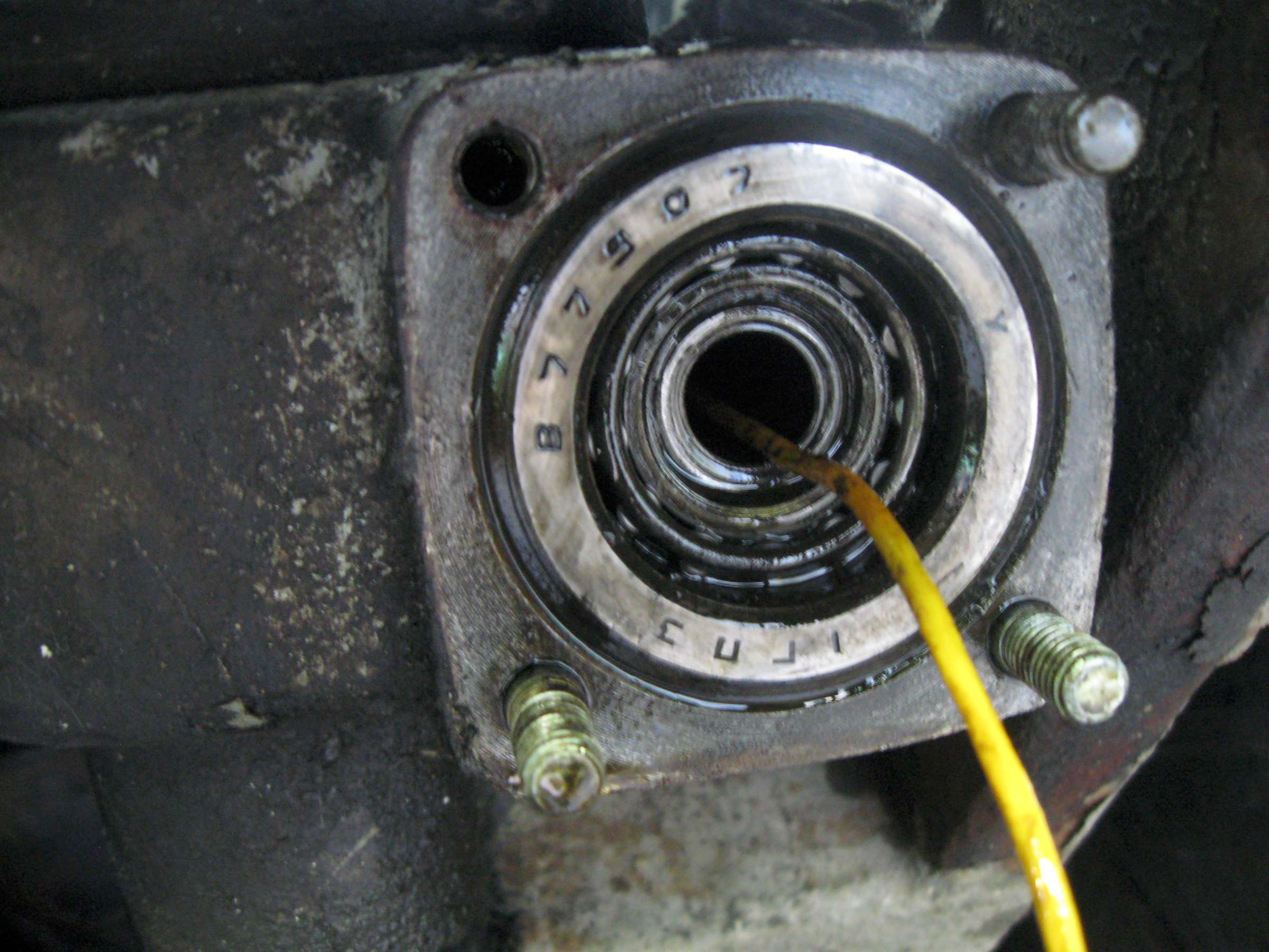

A mi najwięcej ciekł olej z rurki obsadzonej w dekielku /tą rurką idzie kabel do sygnału/ obluzowala sie i zaspawanie dookoła pomogło. Zostało jeszcze wymienić simmering na wale głownym - ktoś wie jaki pasuje?

Post: 20 czerwca 2016, 20:35
Posty: 2123
gustowny zielony dekielek
