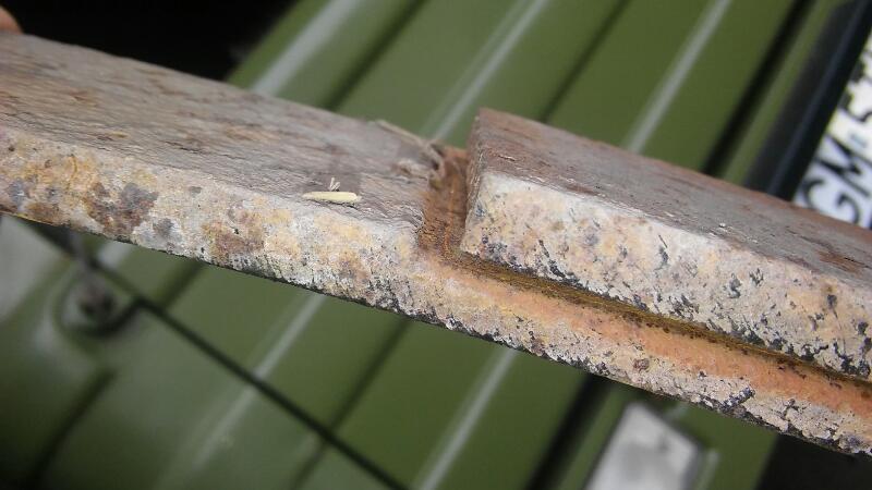

Drewniany pisze:
Co oznacza mocno podcięte? U mnie były odgniecione ślady - wyczuwalne paznokciem, ale po lakierowaniu większość stała się niewidoczna - tak poskładałem i zamontowałem. Powinienem się rozglądać za nowymi?
Nie. Mowa o wycięciu w resorze które czułbyś nie tylko paznokciem, ale palcem.

Palcem.... u mnie kolanem byś wyczół ;)
rps20160410_102649.jpg [ 47.94 KiB | Przeglądany 12333 razy ]
Post: 10 kwietnia 2016, 09:30
uff - to u mnie takich "gniazd" na pióra całe szczęście ne było ;)
Post: 10 kwietnia 2016, 09:38
Posty: 2123
gorsze widziałem
Post: 10 kwietnia 2016, 12:02
Strucelsw pisze:
gorsze widziałem
Moje to dwa razy bardziej wyciętej, jak te ze zdjęcia :D
