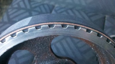

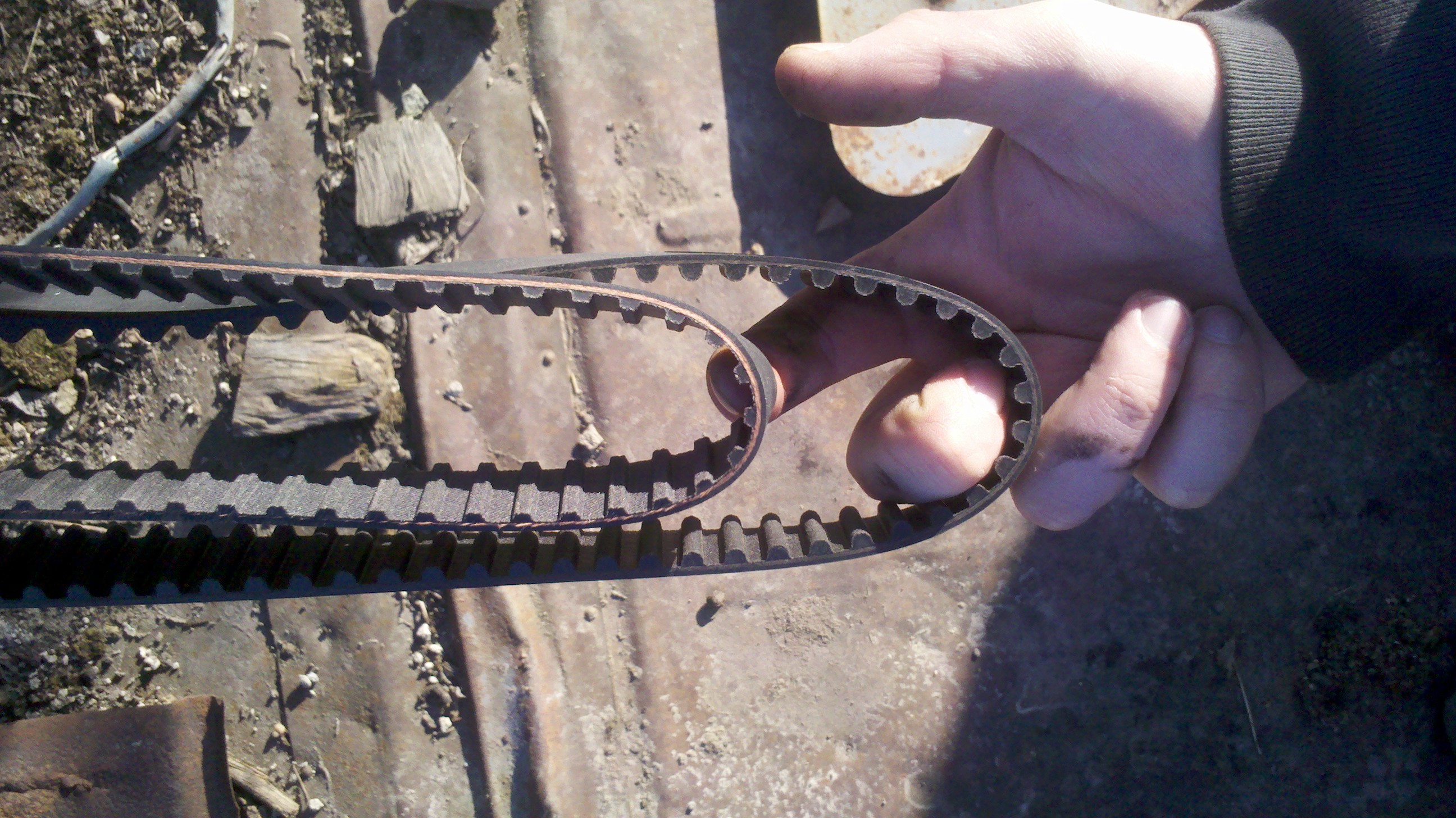

Witam, jestem właścicielem dennego silnika. kupiłem pasek rozrządu CT-689, jak pisali koledzy na forum, profil paska pasuje ale jest on krótszy. brakuje długości paska. potrzebny jest taki sam pasek tylko większej długości.

w mojego taty żuku też jest ten starszy typ paska. Mamy nr silnika 278
Post: 03 marca 2017, 21:03
To daj oznaczenie tego cholernego paska;-)
Post: 03 marca 2017, 21:29
Posty: 859
jestem teraz 1300 km od domu, jak tata będzie miał chwile to go poproszę, choć jak on kilka lat temu pytał się o ten pasek to już gość w sklepie powiedział, że go nie dostanie...
także nie wiem czy oznaczenie potrzebne bo teraz to bardziej jak łańcuch jest do końca silnika będzie służył :lol: przynajmniej u nas bo już nie opłaca się robić tego silnika i zmieniać zmieniać wszystkiego pod pasek

Proszę sprawdzić model pasa, może u mnie w kraju jeszcze takie pasy. Nie polowanie silnik zmieniać, tak jak jest w normalnym stanie. Twój silnik w dobrym stanie?

Witam. znalazłem podobny pasek rozrządu, kto co może powiedzieć na ten temat. Dziękuję.
https://www.amazon.com/Gates-750H100-Po ... B00CMHT0D2

Witam drodzy koledzy. Dziękuję wszystkim, którzy pomogli mi rozwiązać mój problem. Problem został rozwiązany Znalazłem odpowiedni profil pasa rozrządu 563L. Przez ponad 3 miesiące samochód jest w ruchu. Mam pytanie: Powiedz mi, kiedy otwieram nakrętkę na silnik z tudygo gazu, mierząc kompresję w celikach o 25 atmosferach, jest doskonale uruchamiana, co może być? jeśli były złe pierścienie, wtedy nie byłoby kompresji? czy nawet trzeba zmienić tłok w silniku?
