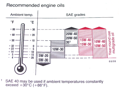

6g8rav.png [ 136.11 KiB | Przeglądany 5938 razy ]
To jest grafika z instrukcji w124. Olej 20W można stosować już od temperatury 0* także zimne te tropiki:)
