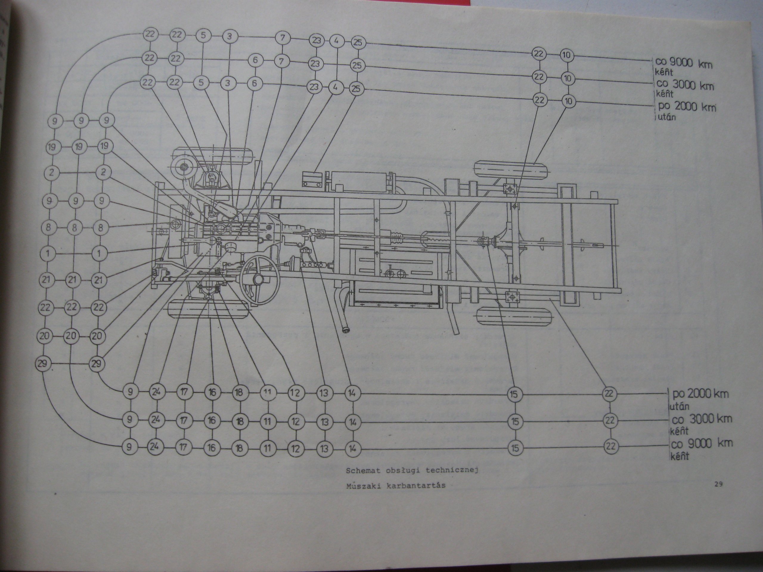

Witam, czy posiada ktoś dokładną "mapę" rozmieszczenia punktów smarnych w Żuku? Chodzą słuchy, że takowych jest ponoć 25 sztuk. A jeśli nie mapę, to chociaż sam ich spis może być - se poszukam pod autkiem, a co. :D Tak, czy owak, uprzejma prośba o pomoc. :)
Post: 30 sierpnia 2019, 11:21
:arrow: https://thumbs.img-sprzedajemy.pl/1000x ... 306082.jpg
:arrow: https://d.allegroimg.com/original/0c187 ... 4311f7f2ed
Na szybko takie coś tylko, z instrukcji obsługi.

Ciekawym jest fakt, że posiadam dwie instrukcje obsługi Żuka, z lat '89 i '94 i nie ma w nich takowego schematu...
Post: 30 sierpnia 2019, 23:32
Aż specjalnie sprawdziłem - faktycznie, w nowszych nie ma. Najnowsza z tych, które mam, w jakiej jest ten schemat, to 1985r. Na 86r. nie mam instrukcji, a w 87 i nowszych nie ma już tego schematu.

W takim razie miałbym do Ciebie serdeczną prośbę - czy mógłbyś wykonać skan tego schematu z instrukcji lub chociaż bardzo dokładne zdjęcie? Będę wdzięczny. Ponadto pytanie mam jeszcze takie - posiadam na wyposażeniu smarownicę ręczną (jaka najtańsza z allegro prawdopodobnie), czy nada się ona do przeprowadzenia tejże operacji, czy należałoby jednak zaopatrzyć się w coś bardziej zaawansowanego? :)
Post: 31 sierpnia 2019, 11:45
Podeślij na PW Twój adres mailowy :)
A smarownica - jeśli zawieszenie było wcześniej normalnie smarowane - to taka marketowa też "od biedy" da radę. Jeśli smar pozasychał - to na pewno będziesz potrzebował coś bardziej "warsztatowego".
