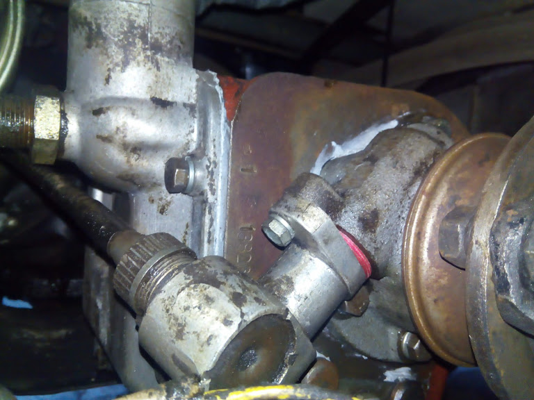

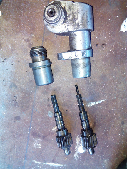

Udało mi się w końcu dostać skrzynię od Tarpana 239d z tą przekładnią kątową licznika. Była tam zębatka 18 zębów taka sama jak u mnie w skrzyni czwórce. Zamontowane to z licznikiem "625" i po próbach wskazanie między GPS a licznikiem różnią się około 2-3 km/h, to znaczy liczni zawyża w stosunku do tego co wskazuje GPS. Czyli jest nie źle
Na tej przekłądni wybite są cyfry 20 16. Oznaczenie przełożenia? Pytam bo na tej z "Moto Transu" jest oznaczenie 9/10.
IMG_20200421_185541.jpg [ 107.82 KiB | Przeglądany 4269 razy ]
IMG_20200421_175544.jpg [ 95.15 KiB | Przeglądany 4269 razy ]
