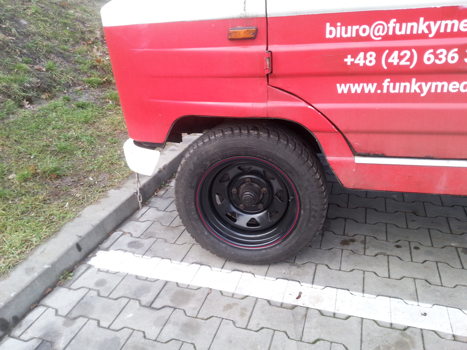

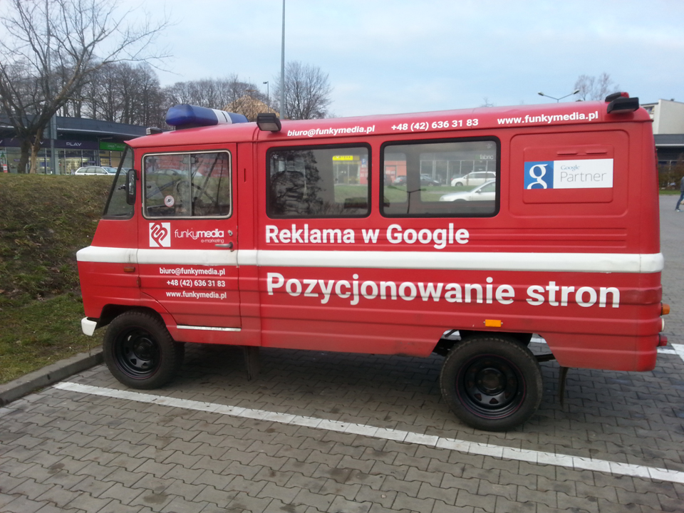

Oto fotki, przyznam, że wolę żuka na felgach oryginalnych, chodzi mi o aspekt wizualny, co do prowadzenia się auto to do oryginalnych już bym chętnie nie wrócił:)
Na zdjęciach nie widać efektu ale żuk wyglada jak fajter:)

Post: 04 grudnia 2015, 11:52
Co tak wysoko siedzi wam tył?
Post: 04 grudnia 2015, 11:54
Dobre resory ;)
Post: 04 grudnia 2015, 11:57
Posty: 118
Lokalizacja: Łódź
Pojazd: żuk 88
To tylko perspektywa zdjęcia, stoi normalnie:)
http://fsc-zuk.pl
Post: 04 grudnia 2015, 18:00
mniejsze koła dają takie złudzenie

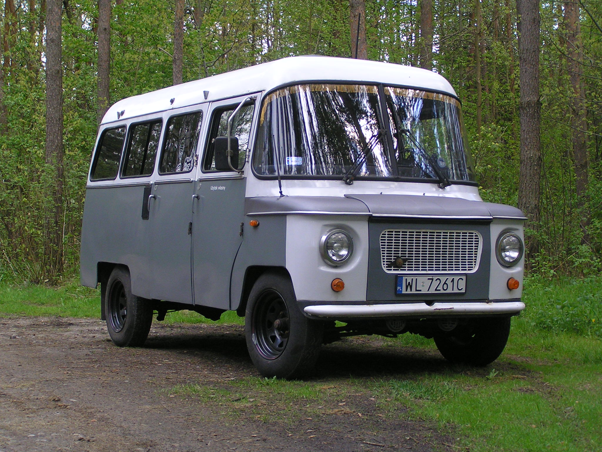

Posty: 153
Też mam te trójkąty tyle że 16 cali , ET - 30 i opony Sawa .
Założone wiosną 2013 r. Przejechane ok. 15 kkm. nic nie pęka .
Do kol.Diesel : w ub. roku warsztat na Wale Miedzeszyńskim
wymieniał mi silentbloki resorów w Nysie . Założyli mi poliuretany
w kolorze pomarańczowym . Nie wiem , kto je produkuje , ale warto popytać .
Napewno będą trwalsze .
