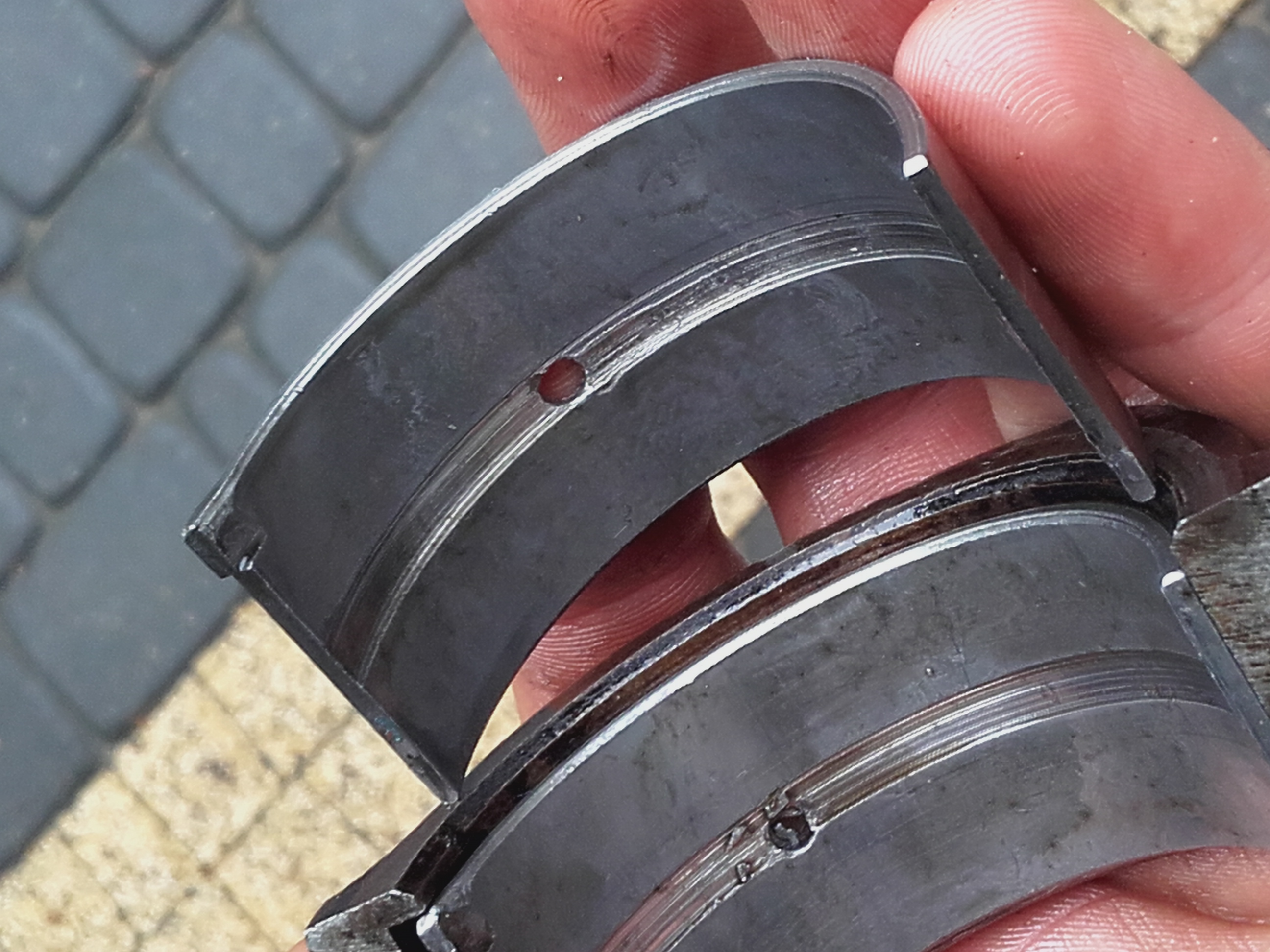

Zwaliłem miskę dzisiaj sprawdziłem panewki i stworzenie i powiem że nie bardzo wiem co dalej sprawdzać. Tylko na jednej korbie widać że coś się dzieje ale nie wiem co. Załączam zdjęcie tej panewki ale wydaje mi się że ona nie powinna stukać. Co Wy na to?

panewki ok, tylko jakieś wióry się dostały-patrz otwór smarowy na foto.pewno wał nie przedmuchany po szlifie był.
zdejmij pokrywę zaworów, sprawdz sprężyny i czy laski chodzą na miejscu.
